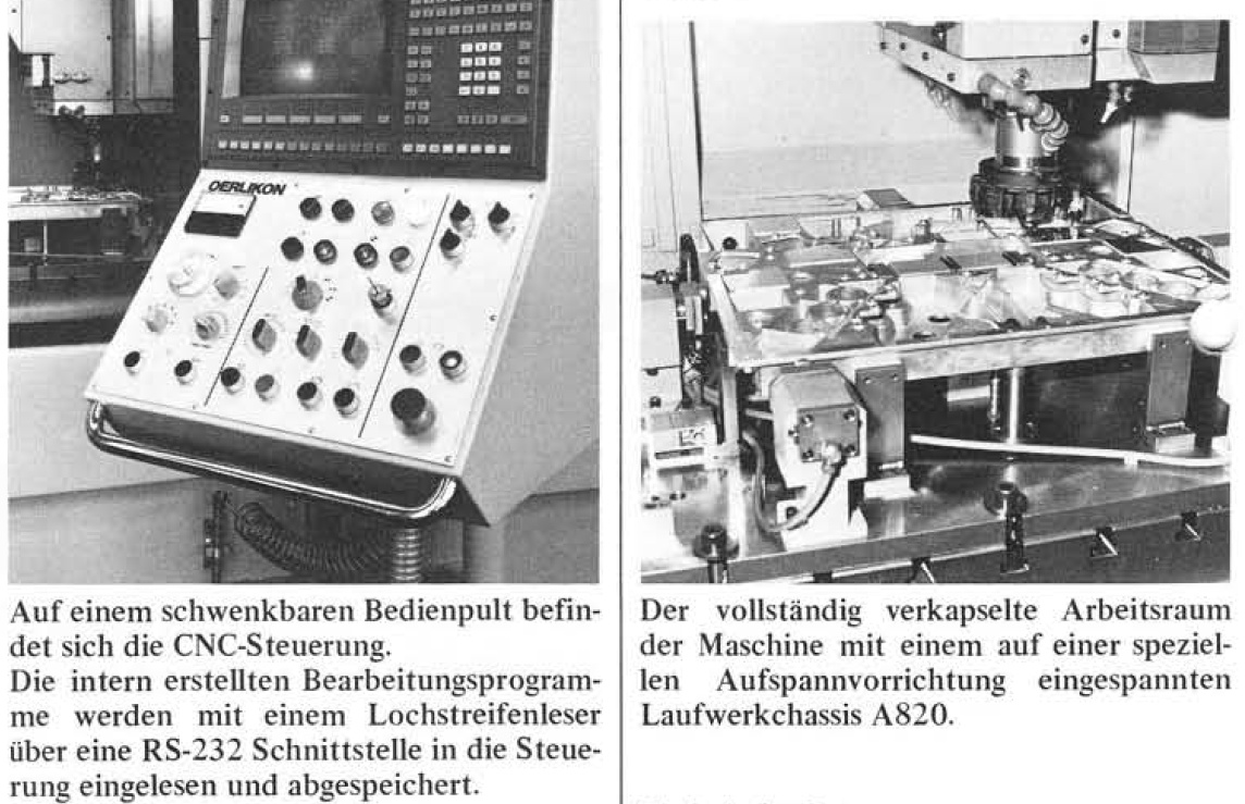

Фрезеровка шасси A820:

Leoniv писал(а): Ср сен 09, 2026 11:05 am Фрезеровка шасси A820:
ну, вживую это выглядит интересно, наблюдал ))
имеется ввиду фрезеровка габаритных деталей вообще, а не конкретно а820
кстати, а там разве не литое - и фрезеровка просто финишная, поверхностей до нужных точных размеров?
Сообщения: 260
Город: Minsk
Контактная информация:
Сообщение Leoniv »
eddddy писал(а): Ср сен 09, 2026 11:11 amфрезеровка просто финишная, поверхностей
Да.

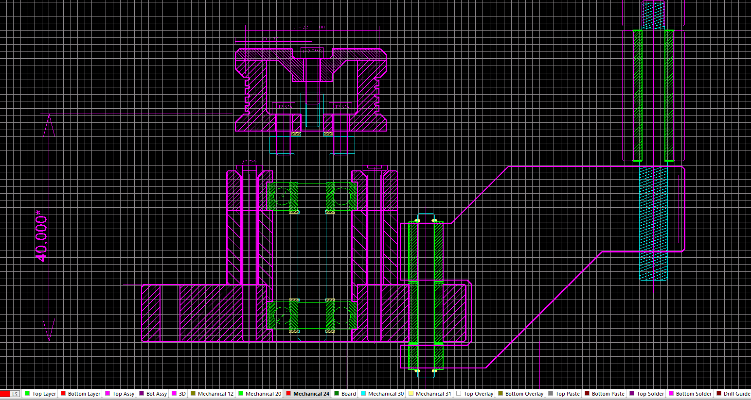

типа такого чертежи:
перевести в .step для станков
в альтиуме можно, но займет пару рабочих дней, и глючно
а механических кад-ах это сильно проще

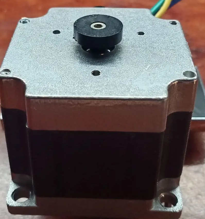

снял боковые, под задней крышкой видим платку с датчиками Холла:

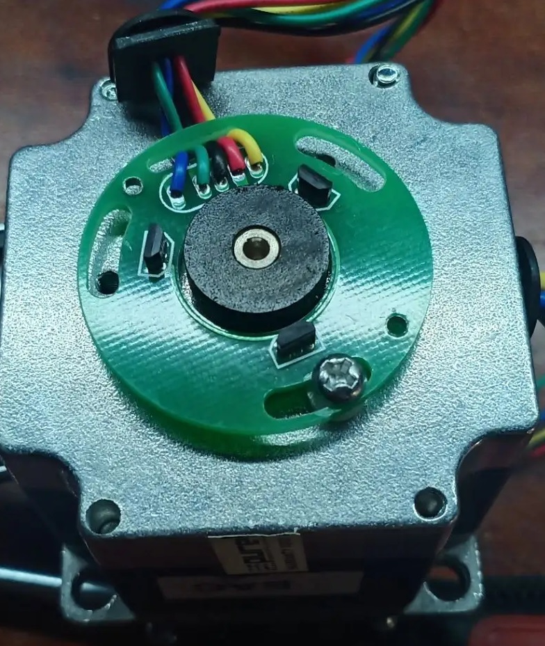

сняли платку, и видим кольцевой магнит на выступе вала:
теперь задача сковырнуть магнит, и посадить на вал диаметрально намагниченный неодимовый.
и через зазор - другую платку, с хорошим энкодером.

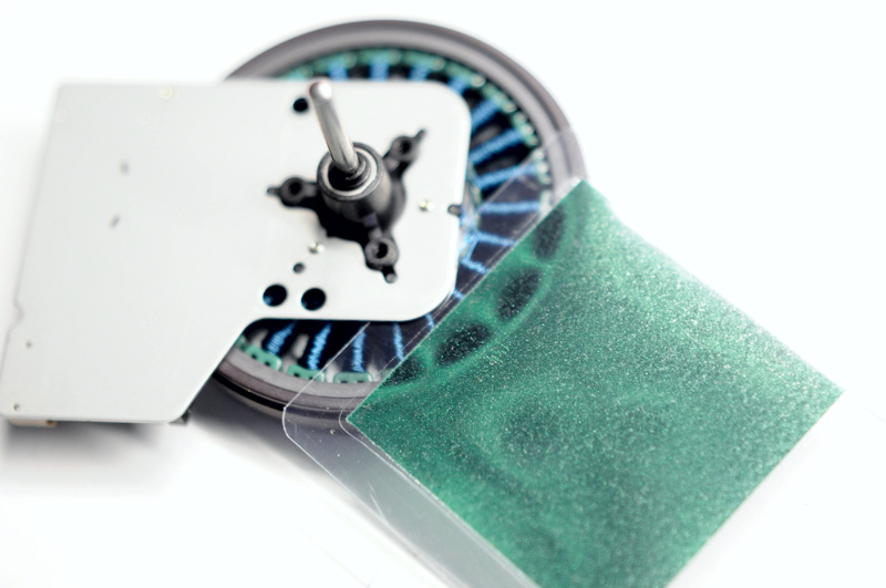

eddddy писал(а): Сб сен 19, 2026 11:50 amзадача сковырнуть магнит
Штатный магнит имеет три пары полюсов? Это можно посмотреть визуализатором. Если установлены датчики Холла с дискретным выходом, то можно просто заменить на линейные, получим классику - трехфазный сигнал, а дальше его оцифровать и обработать программным модулем Angle Tracking Observer.
Сообщения: 1201
Город: СПб
Сообщение eddddy »
Leoniv писал(а): Сб сен 19, 2026 12:49 pm Если установлены датчики Холла ...
... то тут для FOC алгоритма общее разрешение датчиков получится критически малым.
не забываем, что узел должен работать от 0,1 об/сек (удержание необходимого момента для крайнего случая - катушка №30 и скорость 9,53).
и нам совсем не нужно при этом получить Cogging Torque (что начинает проявляться сейчас, уже при 0,5 об/с).
в итоге предполагаю в качестве энкодера применить AS5047P, его 14-ти бит должно за глаза хватить.
Сообщения: 260
Город: Minsk
Сообщение Leoniv »
eddddy писал(а): Сб сен 19, 2026 4:51 pmобщее разрешение датчиков получится критически малым
Если датчики Холла с дискретным выходом - то да. Но я предлагал заменить на линейные.
Сообщения: 1201
Город: СПб
Сообщение eddddy »
Leoniv писал(а): Сб сен 19, 2026 5:15 pm Но я предлагал заменить на линейные
да, не внимательно прочитал вначале.
согласен, с аналоговыми имело бы смысл, наверно.
... и плюс еще куча АЦП ))
в случае цифрового энкодера всё заметно проще
