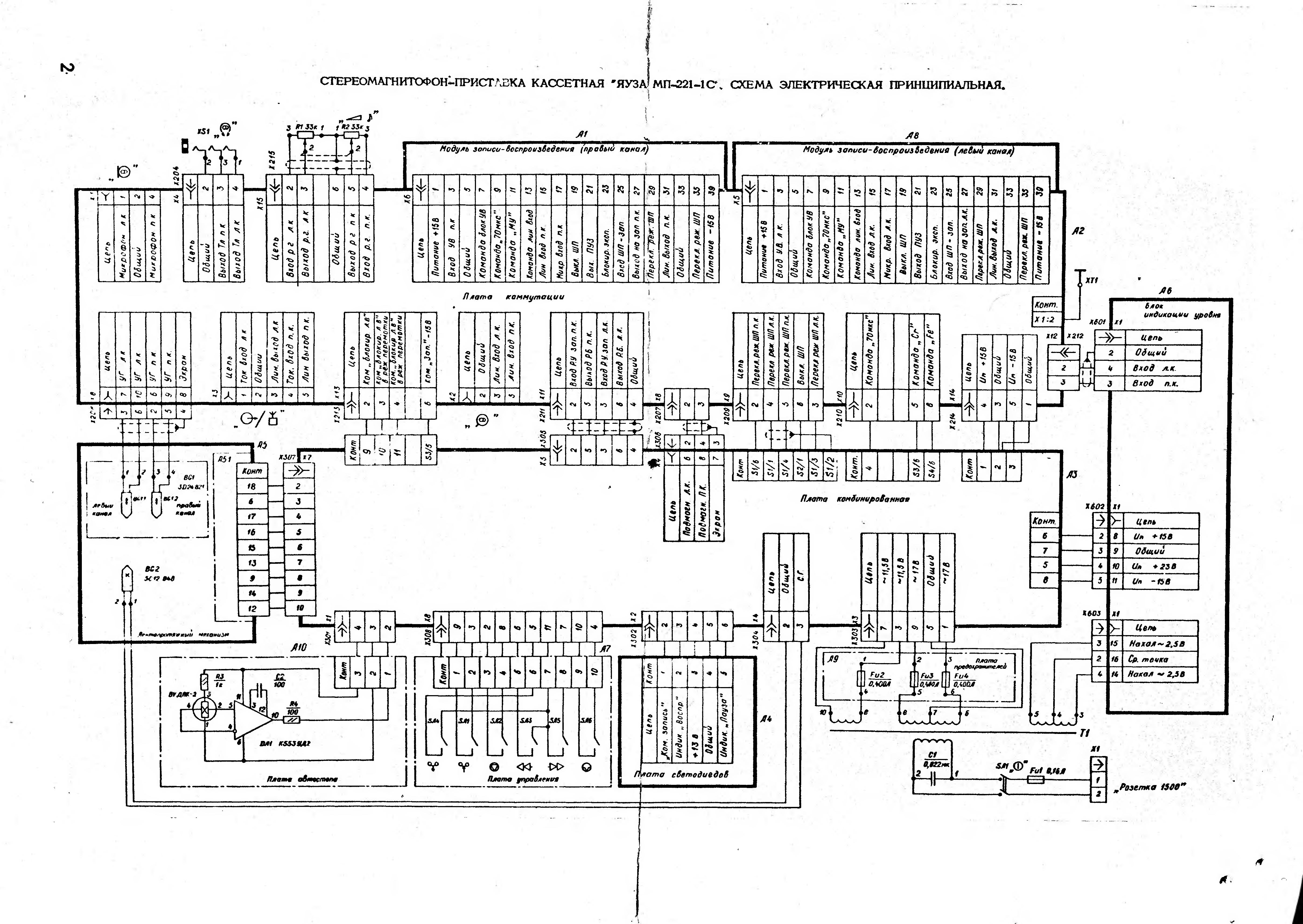

прошу помощь с ремонтом Яуза мп 221-1с
Сообщения: 327
Город: Минск
Сообщение fireproof »
idiantm писал(а): Пн июн 15, 2026 10:36 pm На базу приходит 0.7.
так если совсем не будет приходить - то магнит НЕ будет держать.... такой вольтж обычно достаточен для открытия.кремниевого транза..
Что Вам сказать: ищите Вашу схему и проверяйте концевики..... Я обычно в таком случае отключаю( отпаиваю ветки дерева)- то , что открывает другие базы или закрывает наоборот. Тут у Вас всё понятно , вроде : на магнит справа всегда после включения мотора на движение( типа запиись и воспроизведение) приходит 11 вольт вроде... и они не пропадут без размыкания кассетоприёмника или пропадания витания( выкл любого режима)
а на левой части магнита всегда ( кроме автостопа и смены режимов для мотора) устанавливается ноль открытым VT6 ........ его откроет любой вольтаж больше 0,7.... возможно , нужно и 10- но для этого нужно строить схему и проверять Вашу- установить режимы этих транзисторов...
Всё просто... Без схемы- ноль движения...

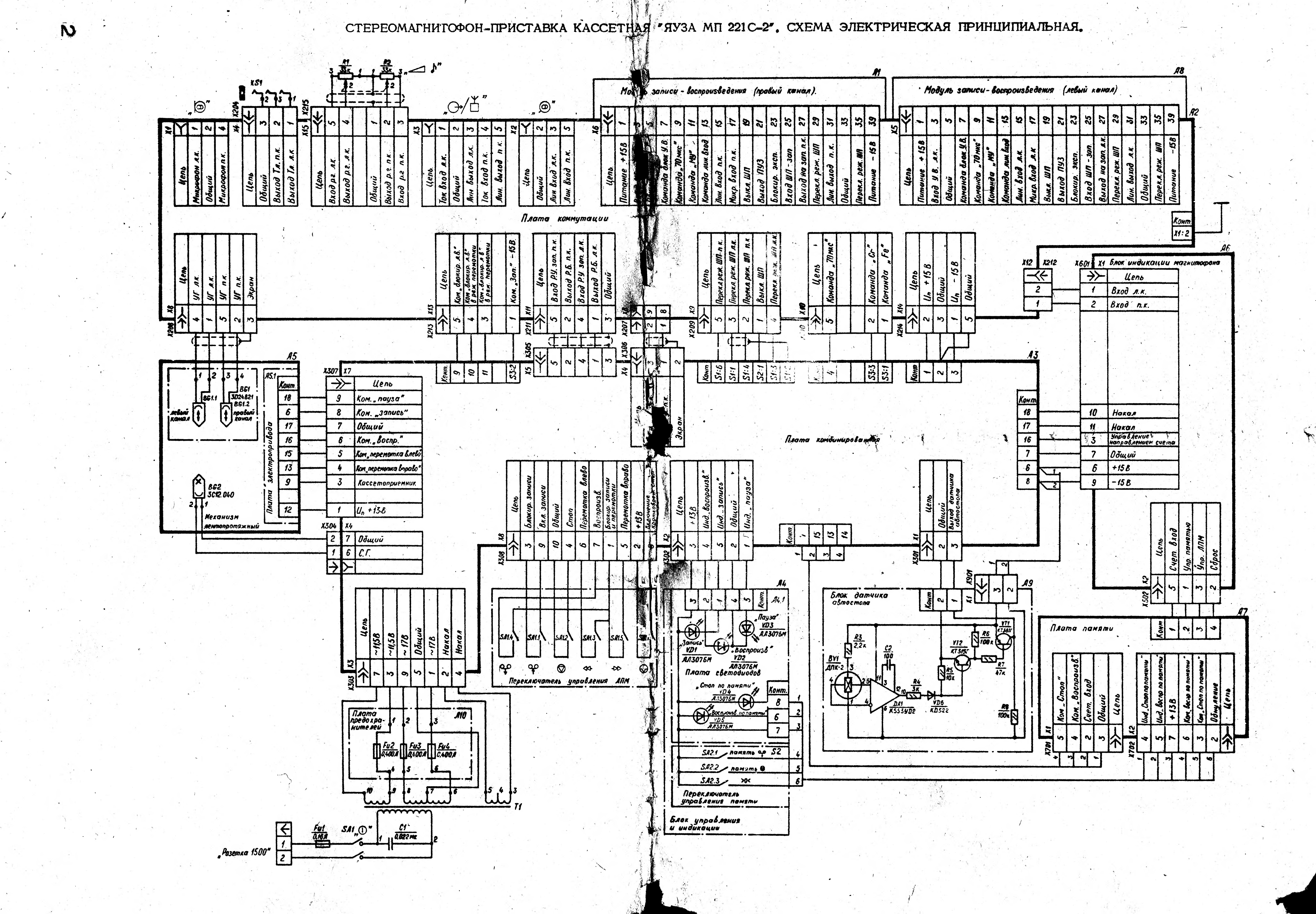

Однако писал(а): Пн июн 15, 2026 6:49 pm Однако это плата от 221-2С и без перестановки пинов в разьёме работать в 221-1С не будет правильно.
Судя по децималу у автора плата от 221-2С ...причём последних годов выпуска.
Нужно проверять остальные платы по децимальным номерам...пока не понятно какой у автора реально магнитофон 221-1С или 221-2С. Возможно всю плату управления ЛПМ механизмом меняли. Колхозники могли что угодно наворотить... :crazy:

Serjio писал(а): Пн июн 15, 2026 11:43 pm пока не понятно какой у автора реально магнитофон 221-1С или 221-2С.
ну по маркировке и по тому, что я увидел на комбинированной плате 221-1С. а вот лпм похоже действительно от 221-2С.
Сообщения: 210
Сообщение Serjio »
idiantm писал(а): Вт июн 16, 2026 7:12 am на комбинированной плате 221-1С
Платы комбинированные от 221-2С и от 221-1С НЕСОВМЕСТИМЫ!
Нужно искать оригинальную плату управления ЛПМ от 221-1С и проверять остальные платы на соответствие оригинальным платам.

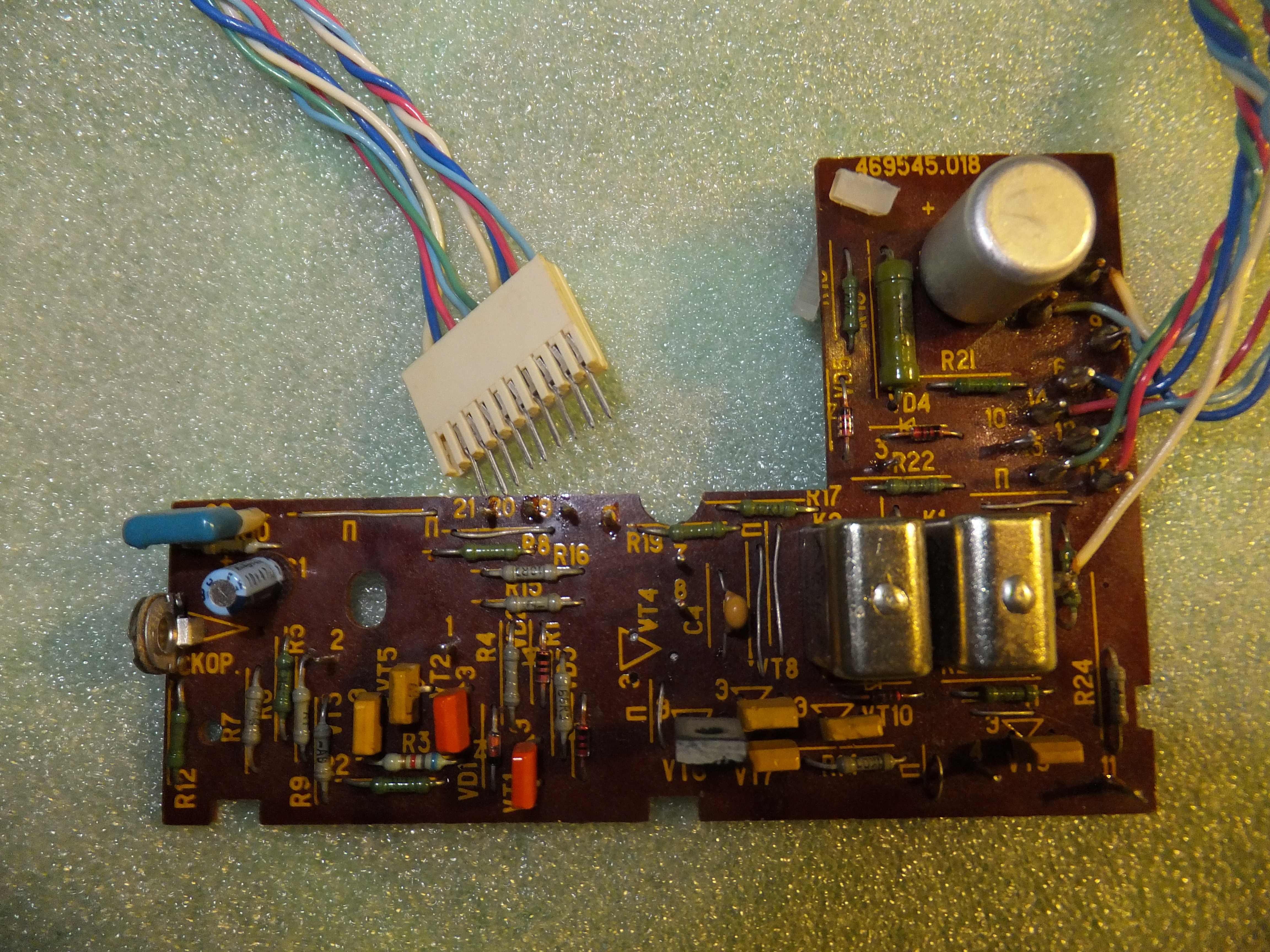

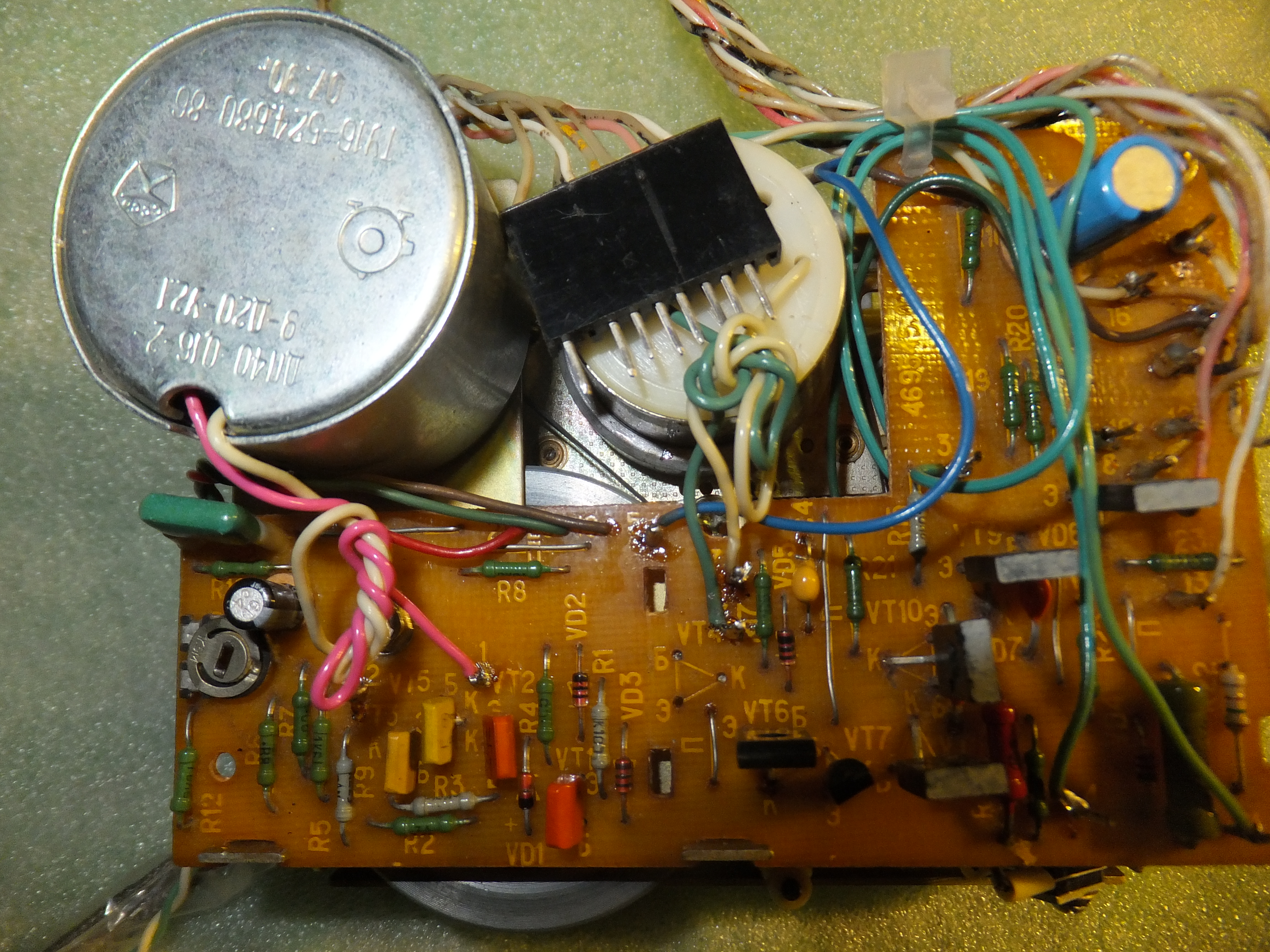

idiantm писал(а): Вт июн 16, 2026 7:11 am порядке бреда, все-таки, а не может ли быть виноват ведущий двигатель? ведь он участвует в запуске лпм. при включении плей он должен не
он должен с чем-то войти в зацепление и по-инерции поднять... Инерции не хватило???? Так в порядке бреда повесьте С или RC( 100 Ом на 220 мкФ) на базу транзистора- увидите разницу , если 1 секунду станет вольтаж на базе...( НО НУЖНО УДЕРЖАТЬ ДЛЯ ЗАРЯДКИ ПОДОЛЬШЕ- мможно проводом помочь ). Или - нет? ..............но важнее убрать лишние линии деления сигнала...

idiantm писал(а): Вт июн 16, 2026 7:11 am так же точно одиночная сработка магнита и при включении режима записи
вот это уже интересно... тут решается со схемой 100%
а сама команда в несколько вольт на разъёме на входе держится долго? ( разъём: команда " воспроизведение" ...команда " запуск")

fireproof писал(а): Вт июн 16, 2026 9:02 am а сама команда в несколько вольт на разъёме на входе держится долго?
сразу при сработке магнита пропадает

idiantm писал(а): Вт июн 16, 2026 9:17 am сразу при сработке магнита пропадает
Сэр , так Вы не там ищете! Команды работают с базами долго! Пока не придёт другая команда.... Если на разъёме пропадают- ищите в других платах... :manual:

судя по всему работало...как-то. при этом магнит, похоже, был принудительно заколхожен изогнутой пружиной программной шестерни, которая своим концом была уперта в торец соленоида. подмотка включалась произвольно. механику я наладил, но вот, пишут, что лпм от С2 корректно работать с комбинированной платой от С1 не будет. ищу донора С1...или донора С2 без ЛПМ. если имеющееся не подружить. скачал схемы на с1 и с2...пытаюсь вникнуть

я же написал как оно работало засчет принудительно утопленного соленоида. ну а уж что-что а на качество моей пайки жаловаться грех. правильность установки кАндероФ и прочих тудым-сюдым проверена неоднократно - ошибок нет

idiantm писал(а): Вт июн 16, 2026 9:30 am что лпм от С2 корректно работать с комбинированной платой от С1 не будет
Будет, в любых комбинациях.
И мацуки С-101 будет и РЕМР то-же будет.
Serjio писал(а): Вт июн 16, 2026 7:36 am Платы комбинированные от 221-2С и от 221-1С НЕСОВМЕСТИМЫ!
Однако взаимозаменяемы.
Если дека самосборная, а не заводская то все можно совместить.
Однако это просто вопрос квалификации того кто делает.

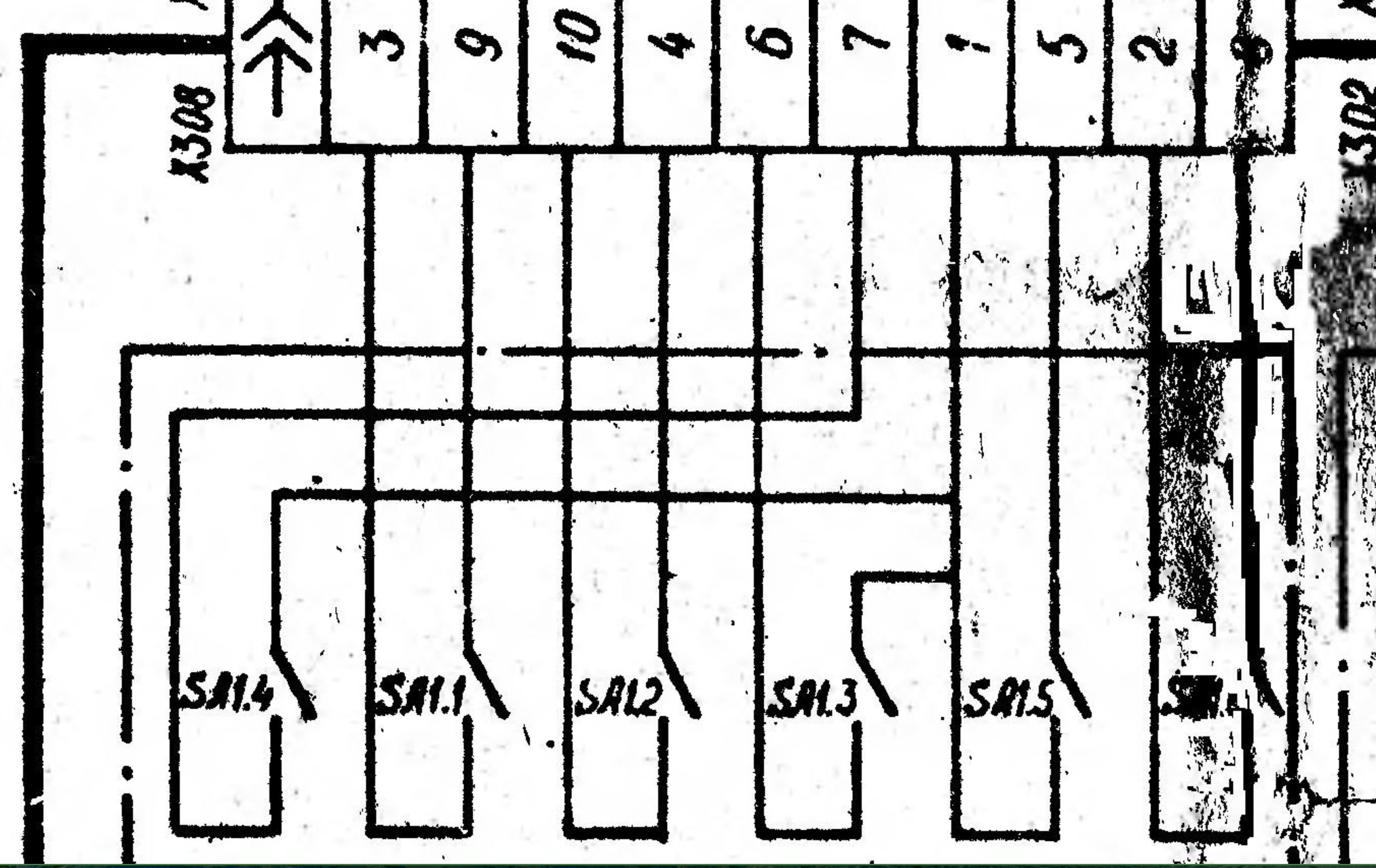

так зафиксируйте переключатель режима( НАПРИМЕР ВОСПР.) принудительно и посмотрите ток- может КЗ...... РИСУНОК БЫЛ ВЫШЕ..... на входе кнопок -то будет 13 вольт ..... а если и на входе пропадает- изучаем силовую часть , коммутаторы основной платы..... она на логике , или на дискретных элементах?

помогите пожалуйста разобраться с разницей в цоколевке разъема Х7 яуз С1 и С2. на схеме С2 подписано, а на С1 нет. я не могу сообразить сам. без перепайки по схеме на соответствующие точки по правильным контактам какие-то действия предпринимать нет никакого смысла
Сообщения: 45
Зарегистрирован: Чт июн 11, 2026 7:08 am
Город: Екатеринбург
Сообщение idiantm »
чтоб поженить лпм от с2 с платой с1
Сообщения: 327
Город: Минск
idiantm писал(а): Вт июн 16, 2026 2:18 pm Х7 яуз С1 и С2.
так может ,если долго- методом исключения..... : по схеме любой вывод берите и ищите соответствие Вашей схемы какому- либо элементу.... без схемы - никак
