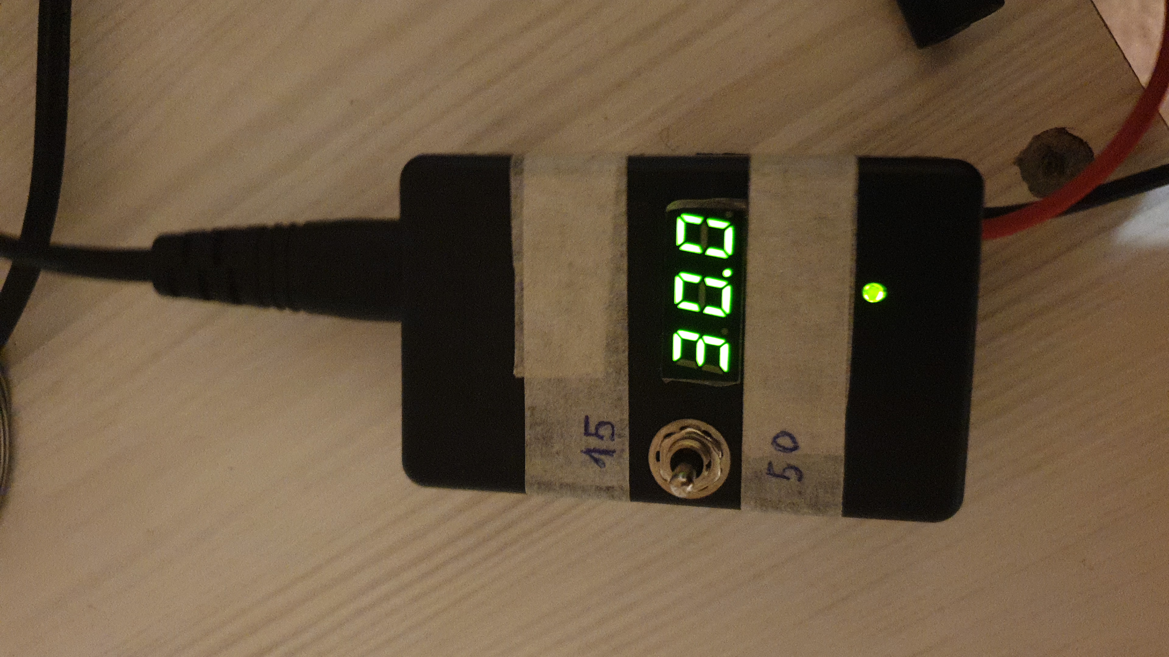

Для проверки диодов, светодиодов, стабилитронов. 5, 15, 50 мА.
Сообщения: 124
Город: Санкт Петербург
Самоделки в мастерской
Сообщение AlexSU »
deemmych, круто, а унутре у ней неонка? если не секрет поподробнее расскажите.

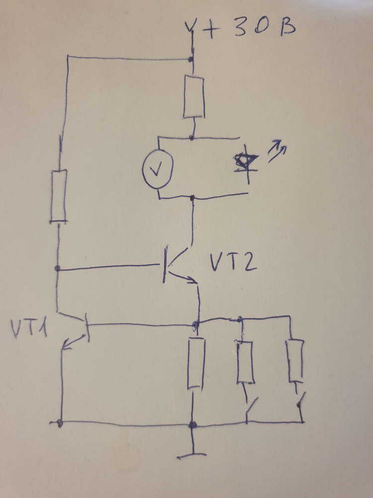

Стабилизатор тока, например - на LM317, и китайский вольтметр на выходе?
Сообщения: 37
Город: Челябинск
Сообщение deemmych »
Никаких секретов, но делал давно, накидаю по памяти.
Основа - блок питания от какого-то принтера 30-32 В.
Классическая схема ограничителя тока на двух транзисторах, рассчитывается и подбирается исходя из деталей, которые в наличии.
Общий ток в цепи = напряжение б-э VT1/резистор б-э VT1. Напряжение б-э постоянное, поэтому основной резистор максимальный
(на минимальный ток 5мА) и два подключаемых параллельно на увеличенные токи.
В базе VT2, резистор на максимальный ток в зависимости от коэффициента усиления транзистора.
Резистор в питании схемы можно +/- десяток Ом, на нем падение, то что осталось от падения на диоде или при КЗ щупов.

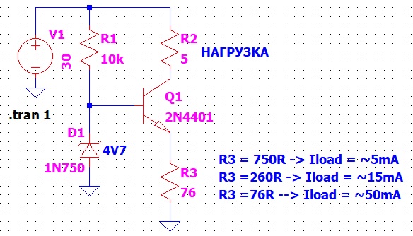

deemmych, не дает покоя ваша поделка, решил на выходных по мотивам замастрячить.
Сообщения: 842
Город: СПб
Сообщение eddddy »
deemmych писал(а): Пн май 04, 2026 10:25 pm Резистор в питании схемы можно +/- десяток Ом, на нем падени
видится мне, что он лишний совершенно.
диапазон возможных токов (и напряжений на нагрузке) только уменьшает
но это так, для общего случая применения ГТ (можно продемонстрировать моделированием, если нужно)
Сообщение eddddy »
так решение и так по фэн-шую, стандартное для ограничителя тока, разве что резистор ненужный... (либо я не понял замысел автора)
Сообщение eddddy »
не то что бы "изящнее", но можно превратить ограничитель тока в его генератор:

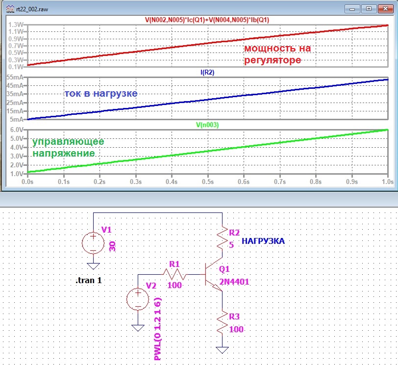

Сообщение eddddy »
можно сделать рерулируемо, без переключения резисторов):
Сообщения: 842
Город: СПб
Сообщение eddddy »
в простейшем случае источником управляющего напряжения будет потенциометр, движок которого на базу
можно через повторитель
Сообщения: 398
eddddy,
Тогда питание должно быть стабилизированое. Иначе ток будет гулять от питания
Сообщения: 842
Город: СПб
Сообщение eddddy »
Дядя Фёдор,
ессесно.
для этого стабилизируют управляющее (дешманская 78LM06 и от нее потенциометр)
например
там еще температурно всё гулять будет, и прочие подводные камни.
но автору по-проще надо, для целей не измерения, а индикации, - по проще и предложено
Сообщения: 37
Город: Челябинск
eddddy писал(а): Сб май 09, 2026 8:20 am резистор ненужный...
Может и так. Скорее вставил по привычке, что измеряемые элементы,т.е. нагрузка, имеют нелинейную ВАХ.
Сообщения: 842
Город: СПб
Сообщение eddddy »
оно и так будет не линейное всё
но в пределах показательных целей (нужные токи 5ма, 15... для чисто индикации),
для показометра, это ж не принципиально
если серьезно нужно, для целей метрологических измерений, то всё может значительно сложнее быть
первым делом уходят от dt/Vbe = 2mV (в среднем) на градус....
а это много, вобщем то
для диапазоне , скажем, 50 град, будет ошибка в 0,1В - и сразу же на шунтовом резисторе ток поедет, логично
Сообщения: 842
Город: СПб
Сообщение eddddy »
deemmych писал(а): Сб май 09, 2026 9:30 pm нагрузка, имеют нелинейную ВАХ.
а для генератора тока это пофинг, на нагрузку
ВАХ задает он сам
