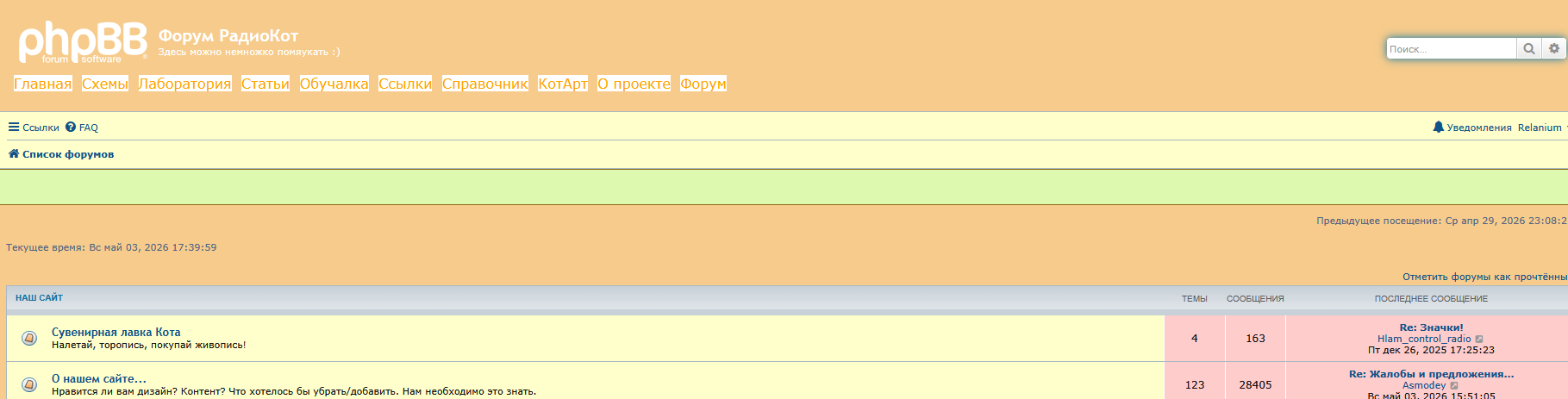

FEDGEN,
Радиокот уже работает.
- Сообщения: 149
Самоделки в мастерской
Работает, тока залогиниться не получается. Ошибка авторизации..
- Сообщения: 94
- Город: Казахстан г.Павлодар
Восстанавливают но уже что то есть.
