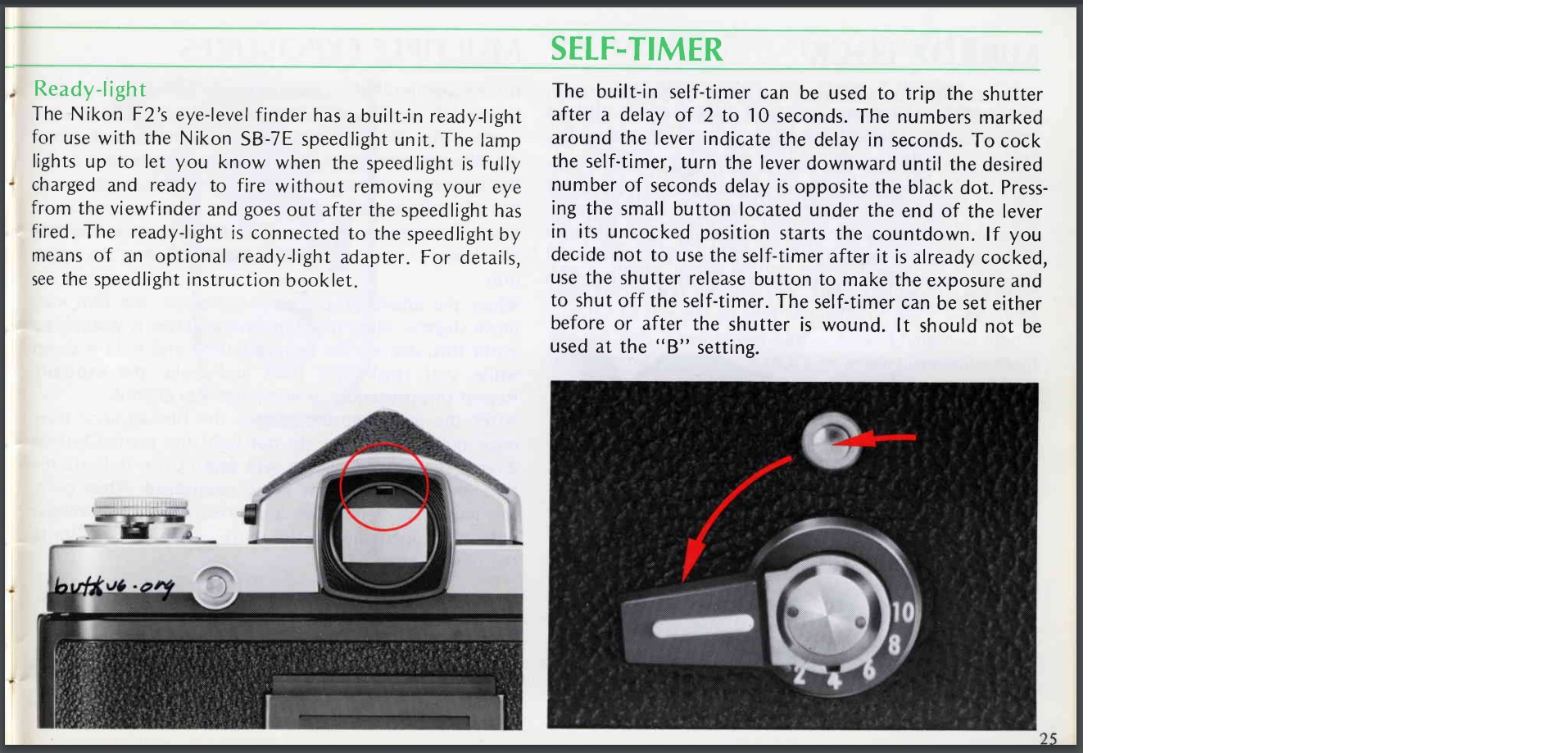

K-Dizz, Спасибо за ликбез
. Разумеется, я это видел и читал, порядок действий мне известен. Смысл моего вопроса в другом - вот на этом ресурсе - https://www.mir.com.my/rb/photography/c ... lr7173.htm - указано следующее:
Автоспуск позволяет устанавливать задержку экспозиции до 10 секунд. Он обозначен цифрами 2, 4, 6, 8 и 10 и устанавливает задержку в желаемом количестве секунд. Также его можно использовать для получения сверхдлинных выдержек от 2 до 10 секунд при использовании с некоторыми видоискателями типа «фотомикроскоп».Цифры на шкале таймера указывают задержку в секундах.
Примечание : автоспуск можно установить как до, так и после продвижения пленки; кроме того, если вы решите не использовать автоспуск после его установки, просто используйте кнопку спуска затвора обычным способом для съемки следующего кадра и для сброса автоспуска в положение «выключено». Автоспуск нельзя использовать при настройке выдержки на диске «B».
Поэтому, и появились сомнения. И, чтобы ничего не сломать, решил спросить здесь. Ответ надеюсь получить у пользователей, которые, именно, проделывали эти манипуляции со своим F2.

У меня нет Nikon F2. Но, судя по описанию из сети, я понял следующее:
1. Если установить ручную выдержку В, при которой необходимо удерживать кнопку спуска в нажатом положении, и при этом использовать автоспуск, то при нажатии на кнопку спуска произойдет мгновенное срабатывание затвора. То есть не будет задержки срабатывания затвора. Об этом и написано в инструкции: "Автоспуск нельзя использовать при настройке выдержки на «B»". Другими словами, автоспуск теряет свой смысл в режиме В.
2. В режиме Т в сочетании с механическим автоспуском можно снимать автоматические выдержки, вручную установив рычажком значение от 2 до 10 секунд.
Примечание - Чтобы задействовать режим Т, нужно сначала установить режим В на диске.
Итого:
- Если нужны сколь угодно длительные выдержки, то снимайте в режиме В или Т (без автоспуска). Отсчет времени, в течение которого будет открыт затвор, необходимо вести с помощью внешнего секундомера.
- Если нужны автоматические выдержки в диапазоне от 2 до 10 секунд, то снимайте в режиме Т (сначала установив диск в положение В) в сочетании с автоспуском . Диапазон выдержек в этом случае будет ограничен от 2 до 10 секунд. Необходимое время открытия затвора задайте рычажком автоспуска. Пользуйтесь основной кнопкой спуска, а не маленькой кнопочкой над рычагом автоспуска.
По-моему, так. Попробуйте на вашем аппарате и напишите потом, всё ли верно.

K-Dizz, Ещё раз, благодарю Вас). И ещё раз - порядок манипуляций с кнопками мне известен и понятен. Меня смущает вот эта фраза (из инструкции пользователя) - ".. Также его можно использовать для получения сверхдлинных выдержек от 2 до 10 секунд при использовании с некоторыми видоискателями типа «фотомикроскоп» (речь идёт про АВТОСПУСК). Дело в том, что в этом фотоаппарате, в большинстве случаев, используются т.н. замерные призмы, в которых установлены экспонометры. Их несколько разновидностей - со стрелочными указателями, со светодиодами, под оптику Ai (Ai-S) и т.д. Все эти призмы, они же видоискатели, имеют механизм сопряжения с головкой установки выдержек, для того, чтобы экспонометр "понимал", как меняется эспопара. Так вот, упоминание в инструкции, что механизм длительных выдержек, с помощью узла автоспуска, можно использовать с некоторыми.... типа... "фотомикроскоп" наводит на мысль, что не все овощи одинаково полезны
Иначе, зачем бы, тогда, об этом упоминать? В общем, спасибо за помощь в решении вопроса. Если не найду более никакой информации, возможно, решусь попробовать на своём экземпляре.
