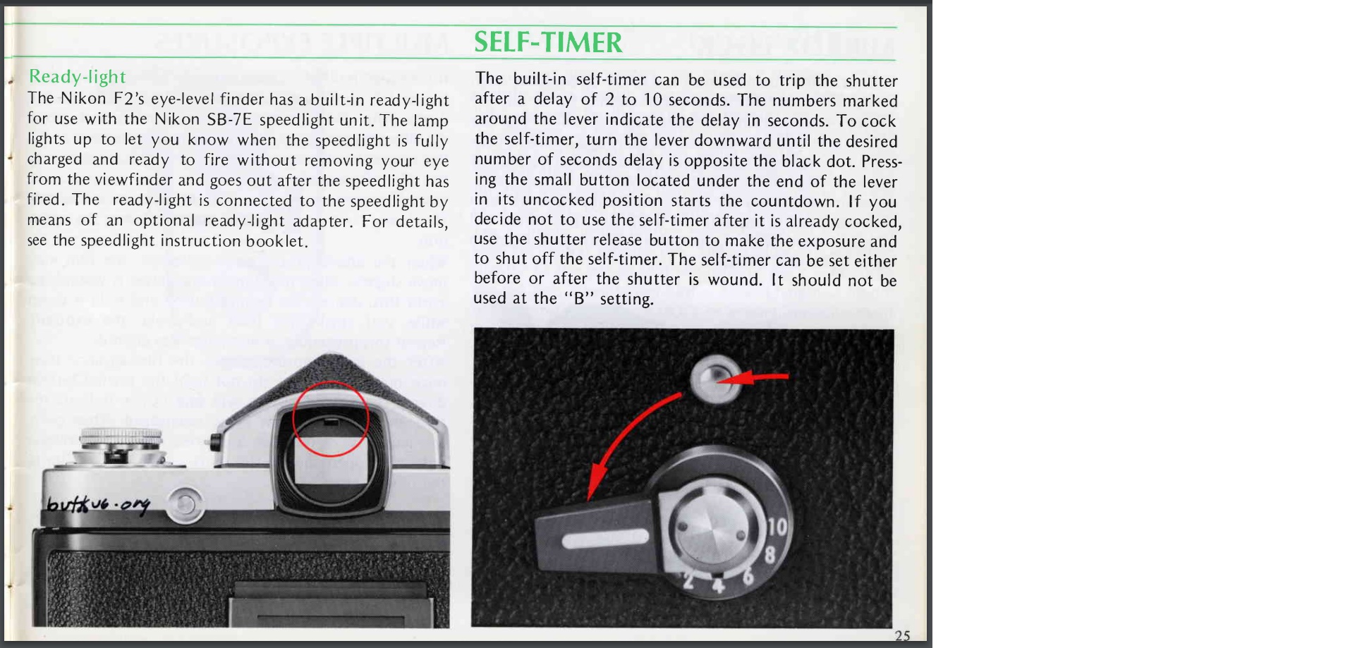

А плёночные фотографы здесь есть?
K-Dizz, Спасибо за ликбез
. Разумеется, я это видел и читал, порядок действий мне известен. Смысл моего вопроса в другом - вот на этом ресурсе - https://www.mir.com.my/rb/photography/c ... lr7173.htm - указано следующее:
Автоспуск позволяет устанавливать задержку экспозиции до 10 секунд. Он обозначен цифрами 2, 4, 6, 8 и 10 и устанавливает задержку в желаемом количестве секунд. Также его можно использовать для получения сверхдлинных выдержек от 2 до 10 секунд при использовании с некоторыми видоискателями типа «фотомикроскоп».Цифры на шкале таймера указывают задержку в секундах.
Примечание : автоспуск можно установить как до, так и после продвижения пленки; кроме того, если вы решите не использовать автоспуск после его установки, просто используйте кнопку спуска затвора обычным способом для съемки следующего кадра и для сброса автоспуска в положение «выключено». Автоспуск нельзя использовать при настройке выдержки на диске «B».
Поэтому, и появились сомнения. И, чтобы ничего не сломать, решил спросить здесь. Ответ надеюсь получить у пользователей, которые, именно, проделывали эти манипуляции со своим F2.

У меня нет Nikon F2. Но, судя по описанию из сети, я понял следующее:
1. Если установить ручную выдержку В, при которой необходимо удерживать кнопку спуска в нажатом положении, и при этом использовать автоспуск, то при нажатии на кнопку спуска произойдет мгновенное срабатывание затвора. То есть не будет задержки срабатывания затвора. Об этом и написано в инструкции: "Автоспуск нельзя использовать при настройке выдержки на «B»". Другими словами, автоспуск теряет свой смысл в режиме В.
2. В режиме Т в сочетании с механическим автоспуском можно снимать автоматические выдержки, вручную установив рычажком значение от 2 до 10 секунд.
Примечание - Чтобы задействовать режим Т, нужно сначала установить режим В на диске.
Итого:
- Если нужны сколь угодно длительные выдержки, то снимайте в режиме В или Т (без автоспуска). Отсчет времени, в течение которого будет открыт затвор, необходимо вести с помощью внешнего секундомера.
- Если нужны автоматические выдержки в диапазоне от 2 до 10 секунд, то снимайте в режиме Т (сначала установив диск в положение В) в сочетании с автоспуском . Диапазон выдержек в этом случае будет ограничен от 2 до 10 секунд. Необходимое время открытия затвора задайте рычажком автоспуска. Пользуйтесь основной кнопкой спуска, а не маленькой кнопочкой над рычагом автоспуска.
По-моему, так. Попробуйте на вашем аппарате и напишите потом, всё ли верно.
Итого:

K-Dizz, Ещё раз, благодарю Вас). И ещё раз - порядок манипуляций с кнопками мне известен и понятен. Меня смущает вот эта фраза (из инструкции пользователя) - ".. Также его можно использовать для получения сверхдлинных выдержек от 2 до 10 секунд при использовании с некоторыми видоискателями типа «фотомикроскоп» (речь идёт про АВТОСПУСК). Дело в том, что в этом фотоаппарате, в большинстве случаев, используются т.н. замерные призмы, в которых установлены экспонометры. Их несколько разновидностей - со стрелочными указателями, со светодиодами, под оптику Ai (Ai-S) и т.д. Все эти призмы, они же видоискатели, имеют механизм сопряжения с головкой установки выдержек, для того, чтобы экспонометр "понимал", как меняется эспопара. Так вот, упоминание в инструкции, что механизм длительных выдержек, с помощью узла автоспуска, можно использовать с некоторыми.... типа... "фотомикроскоп" наводит на мысль, что не все овощи одинаково полезны
Иначе, зачем бы, тогда, об этом упоминать? В общем, спасибо за помощь в решении вопроса. Если не найду более никакой информации, возможно, решусь попробовать на своём экземпляре.
Из этого руководства - https://www.mir.com.my/rb/photography/h ... /index.htm
Страница №3. "..Автоспуск позволяет устанавливать задержку экспозиции до 10 секунд. Он обозначен цифрами 2, 4, 6, 8 и 10 и устанавливает задержку в желаемом количестве секунд. Также его можно использовать для получения сверхдлинных выдержек от 2 до 10 секунд при использовании с некоторыми видоискателями типа «фотомикроскоп».Цифры на шкале таймера указывают задержку в секундах.."
SEABECO75, если бы Nikon F2 ломался при использовании автоспуска и выдержки В, наверняка в интернетах уже было бы об этом везде написано.

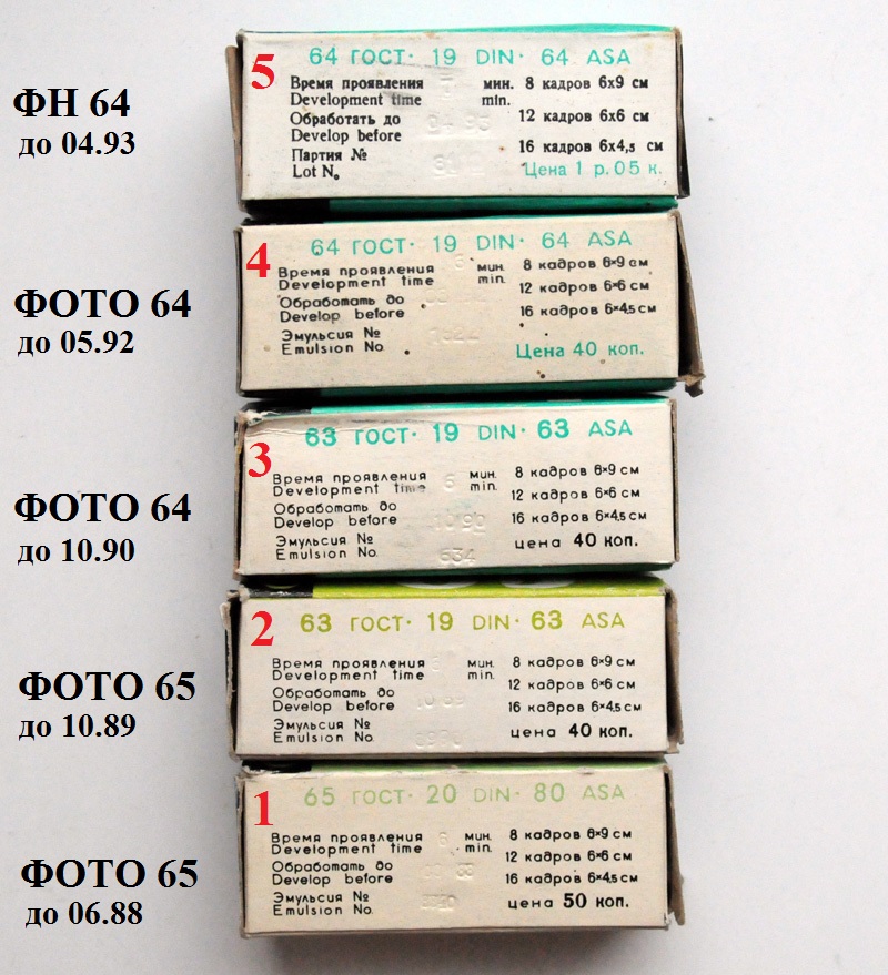

Международный стандарт ISO в котором дробью указывается ASA/DIN, например 50/18, 100/21, 125/22, 400/27. В СССР арифметическая шкала ГОСТ, близкая к ASA, до 1986 г.Blackbird писал(а): Пт авг 07, 2026 11:09 pm щас на новой буржуинской пленке какая используется ? А наша какая была ?
Для вашего проекта можно воспользоваться шагом из таблицы
https://ru.wikipedia.org/wiki/Светочувс ... материалов
или шкалой светочувствительности экспонометра, которая дается одновременно в в ASA и DIN.

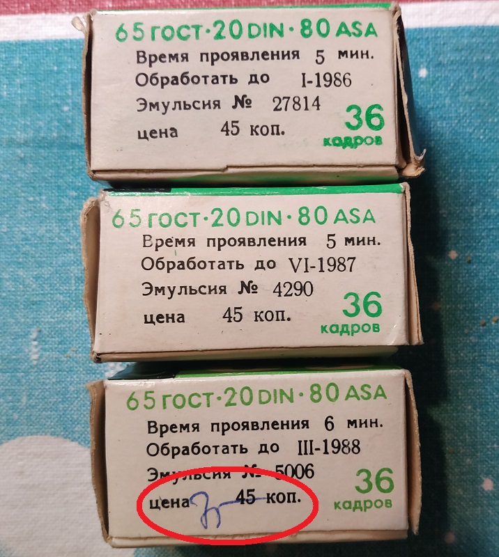

до 10. 11 82 это был самое счастливое вревя, я считаю. потом всё пошло вниз. был застой ? нее. мне б так застояться. в магах даже в рабочих поселках были дальтневосточные крабы и черная икра, спрсите у кто постарше. ну пусть изза полы, прилавка, но можно было достать к ДР. попробуйте сейчас - шишь.
цена пленки менялась, да, но не так уж прям чтоб на карман давило. и считаю что переход на цвет слайд ну рановато было, считаю. ЧБ будет жить ешё очень долго. как хобби. не для бедных. все хобби такие
кстати - мож кому будет интересно - как-то провел эксперимент, проезжая мимо одной остановки в пригороде стал собирать пивные банки ( а что, ради опыта) и насобирав мешок (как изпод сахара) свез в цветмет - Знайте, мешок плющеных пивных банок стоит 200р. это как отправить письмо в Москву. НЕВЫГОДНО.

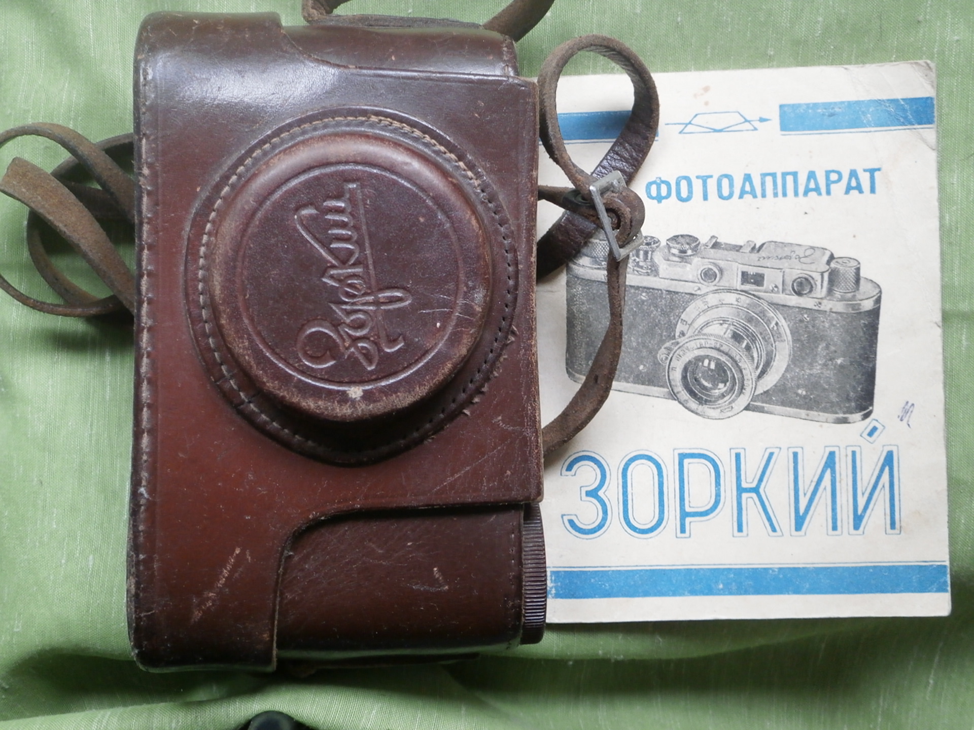

Долго думал...а ведь в молодости и я увлекался ентим "делом".
Хотя и сейчас кое-что сохранилось.
Например,вот такой фотоаппарат

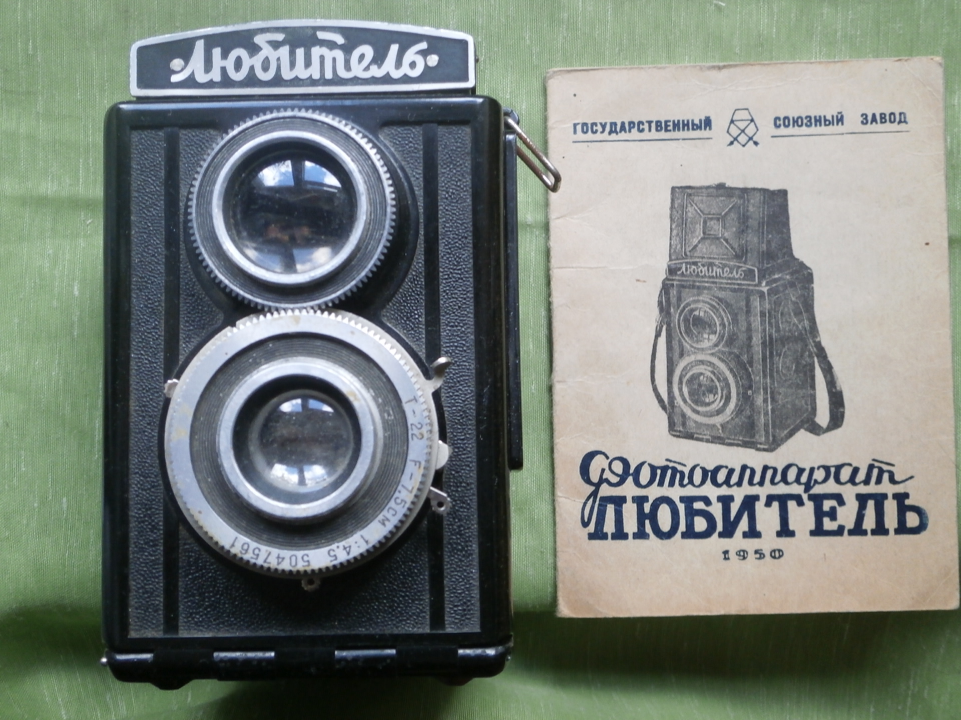

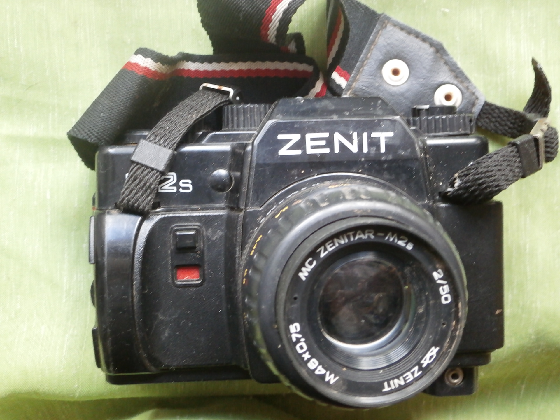

А потом уже были аппараты и серьёзнее(вот достал ихь из ящика и любуюсь ими)
Вот как то так...
Извиняюсь,ежели енто моё "лирическое"отступление не в тему!

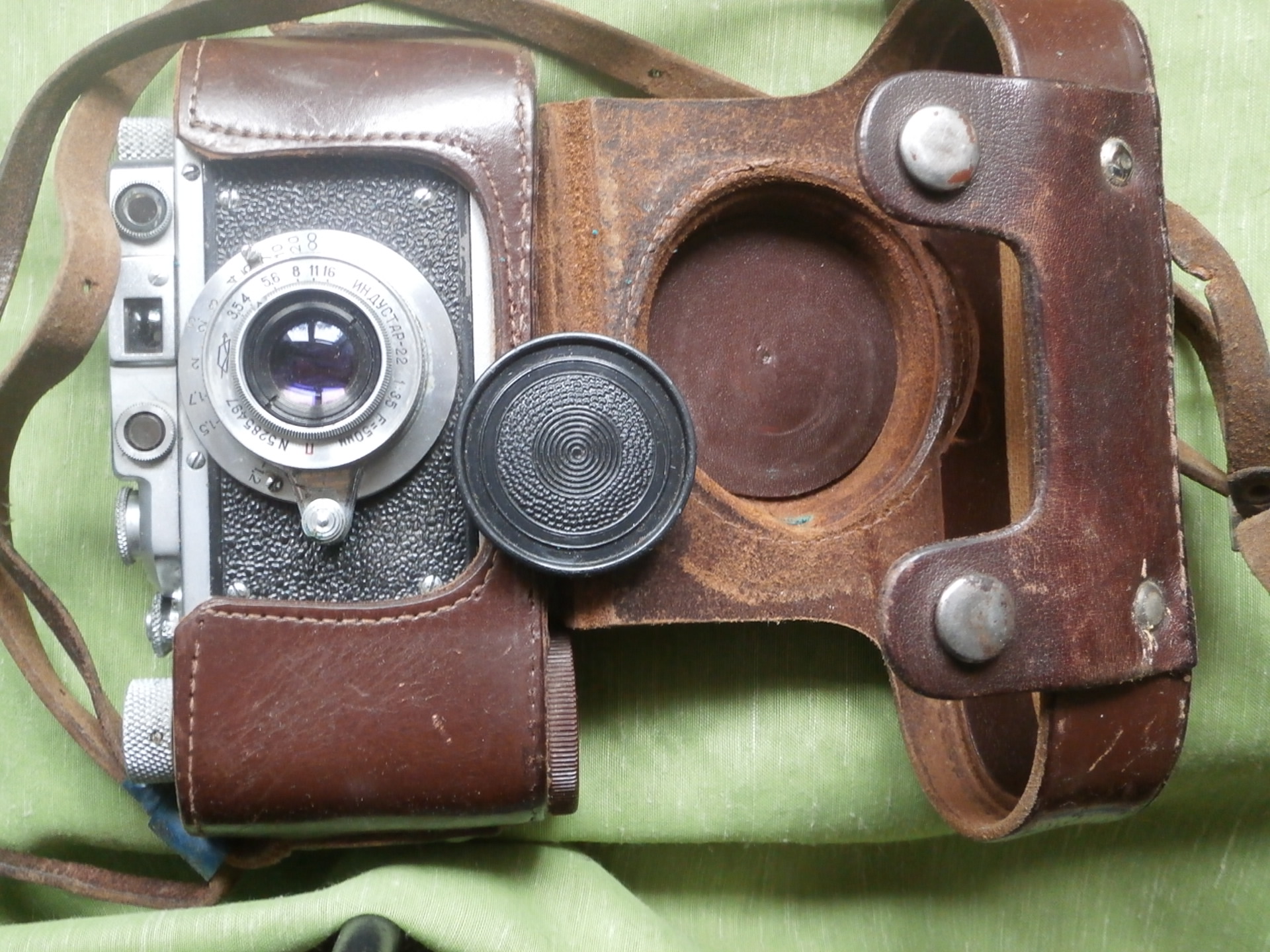

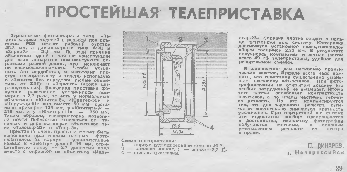

Делал самодельную, типа телеконвертера.
Брал кольцо удлинительное для Зенита. Не то первое, не то второе. Не помню сейчас.
Вставлял в него линзу от оьъектива Индустар 23, она по диаметру как там и была, линзу брал плоско вогнутую, В итоге получал двухкратное увеличение фокусного расстояния.
