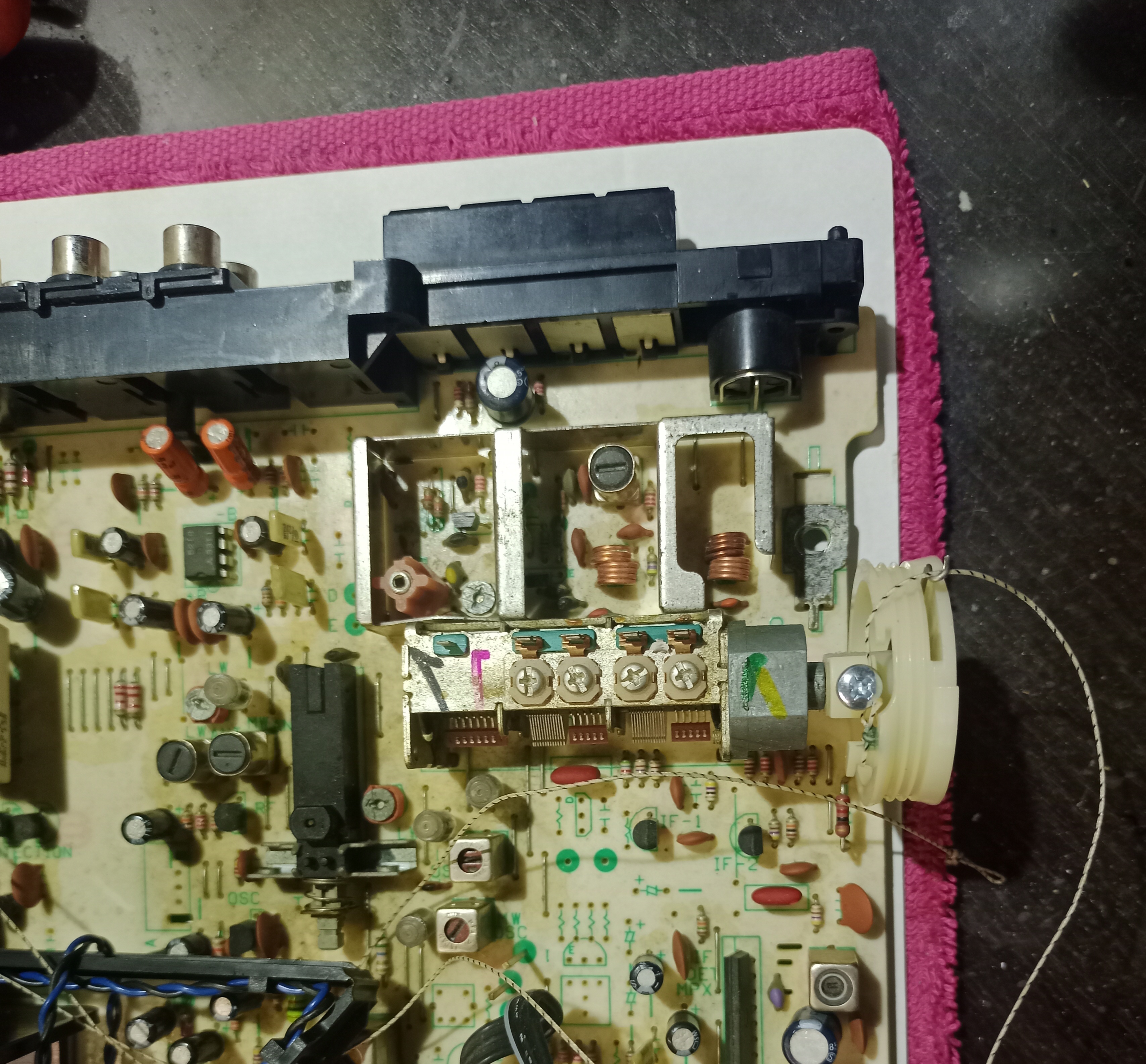

какая функция у этой пластмасски? упор? или фиксатор пластин, чтобы вместе вращались?
отковырять пластик, сделать опалубку из пластилина и залить эпоксидкой
Сообщения: 795
Помогите чайнику
Да Олег, и упор, и фиксатор.
Вроде раскачал. Пластины собрал, вал отквасил.
Шестерню привода посадил на спецклей :gigi:
Завтра, если время найду, верну на плату и проверю.
Всем неровнодушным Спасибо!
:beer: :beer: :beer:
Сообщения: 795
Помогите чайнику
Таки удалось подправить...
Работает гадёнЫшь

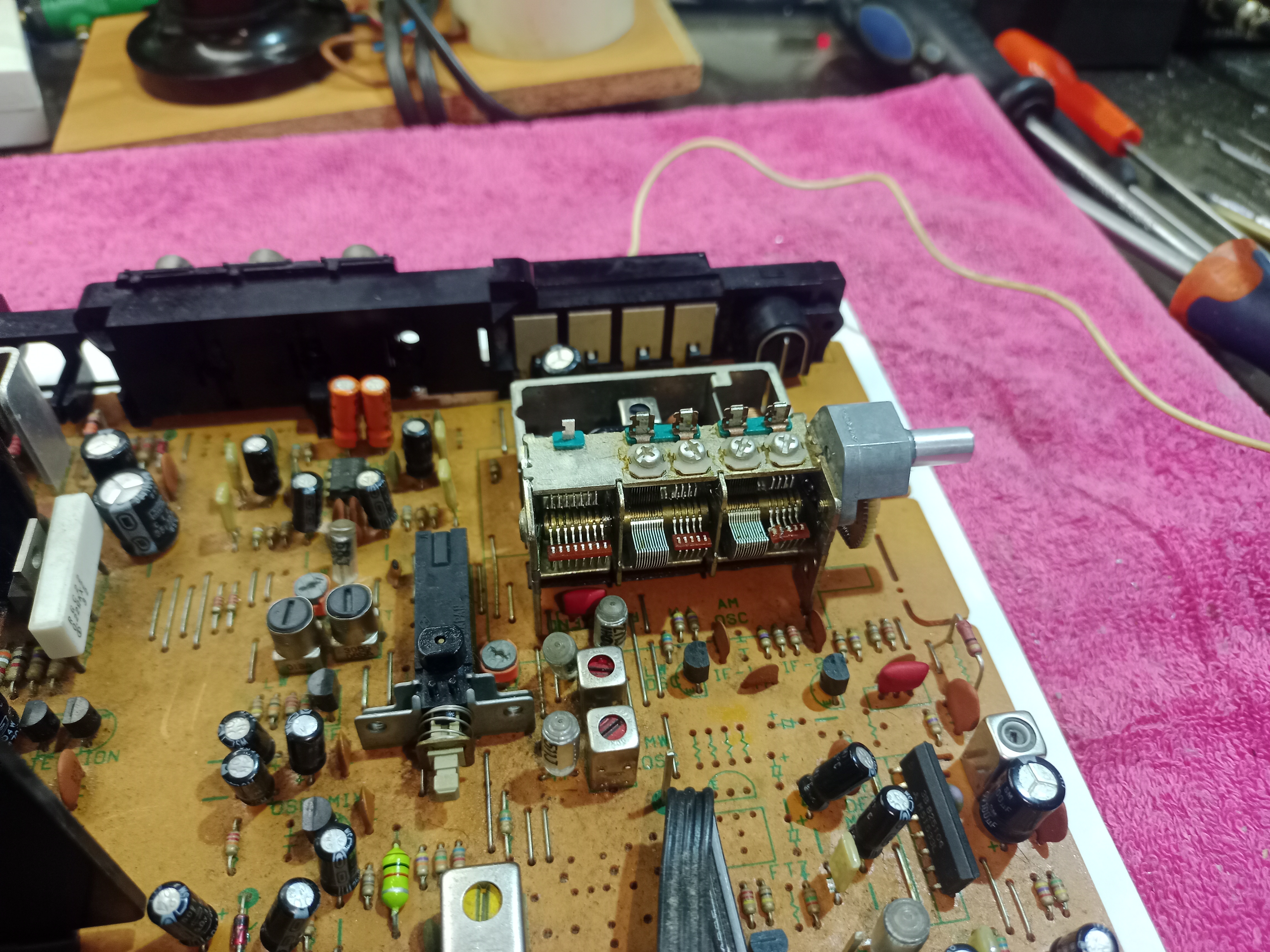

Karlson1664 писал(а): Вс окт 11, 2026 11:23 pmДа Олег, и упор, и фиксатор.
Ещё одно назначение этой пластины, причём основное — это обеспечение неподвижности пластин ротора и выдерживать интервал между ними,
чтобы предотвратить их замыкание на пластины статора КПЕ.

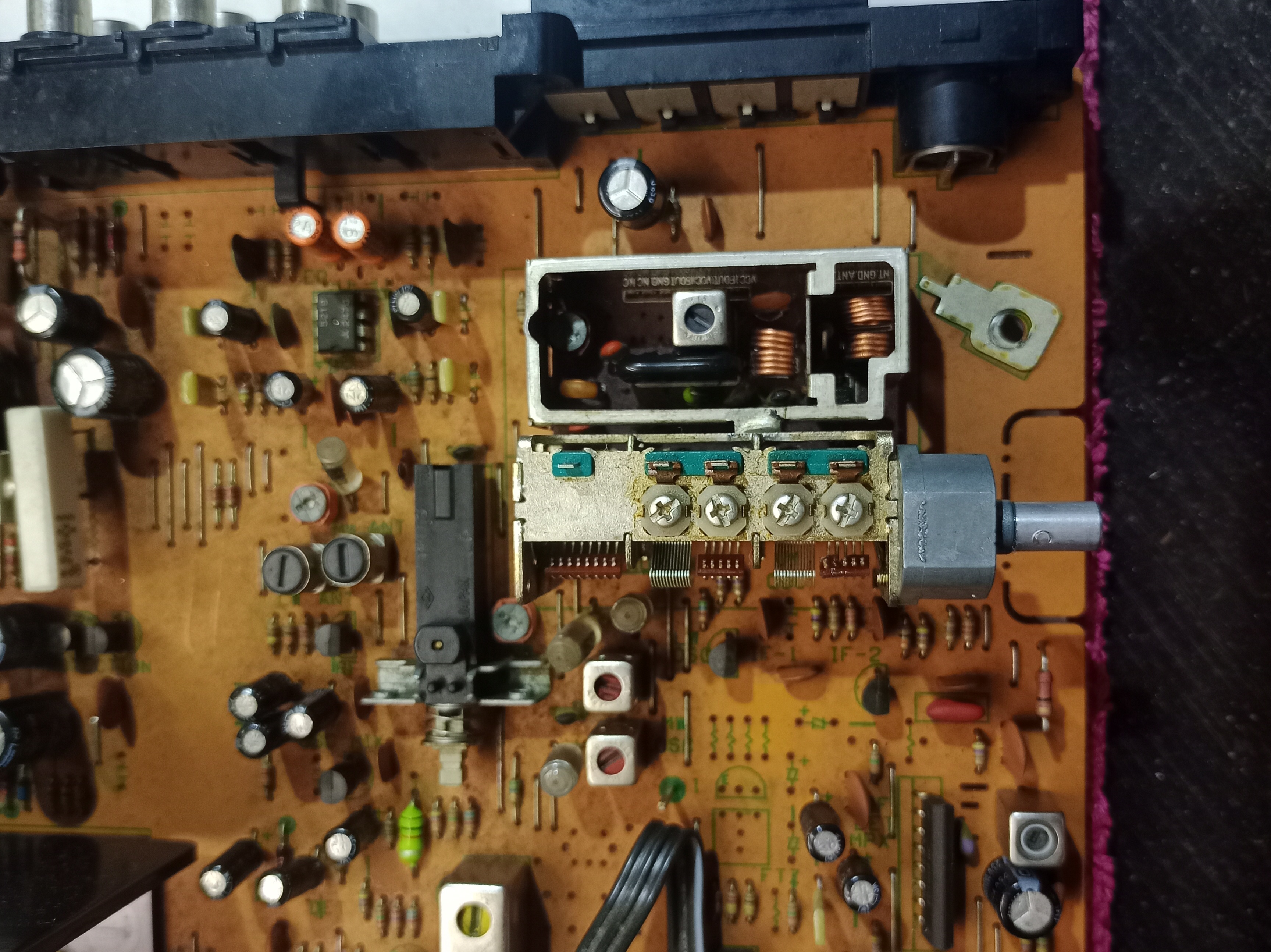

Усё, запустил игрушку
Странно, два одинаковых ресивера, а реализация радио (КПЕ в частности) разная
Прикольна :crazy:
Сообщения: 425
Помогите чайнику
Сообщение e2-e4 »
Karlson1664 писал(а): Вт окт 13, 2026 9:25 pmСтранно, два одинаковых ресивера, а реализация радио (КПЕ в частности) разная
А может у них тоже как и у нас при эсэсэре — что было на складе, то и ставили :smile:
Сообщения: 768
Помогите чайнику
Karlson1664 писал(а): Вт окт 13, 2026 9:25 pm Странно, два одинаковых ресивера, а реализация радио (КПЕ в частности) разная
Леша а ЭфЭмы у них одинаковые 88-108?
Сообщения: 795
Помогите чайнику
e2-e4, дык и я об том же.
У наших схемы с раелиями несовпадают...
У них ещё хлеще :gigi:
С. Михалыч, вааще все одинаковое.
Даже кнопки одинаково сломаны.
