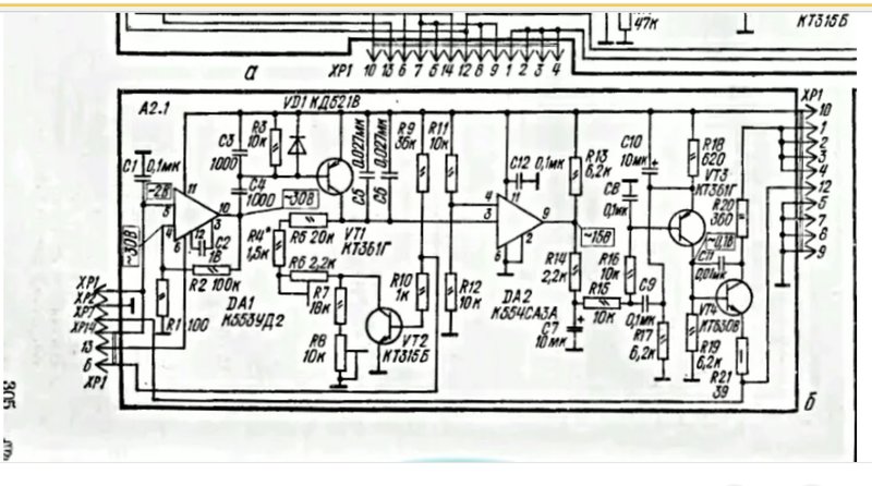

Дорогие друзья, спасибо откликнувшимся, но:
1) Leoniv в своей статье разбирает работу ДБ-95, ссылаясь на японскую и отечественную схемы, но разрабатывает он свою.
2) Книга Соколова-Котова у меня есть живьём, там описана японская плата.
3) Схема нашего варианта привода тоже есть живьём в альбомах схем.
4) Ищу описание работы нашей схемы, как принято в инструкциях по ремонту на аппараты, желательно с осциллограммами.

Евгений, вот эта схема управления от моего Ол003. От Соколова-Котова отличается и очень.

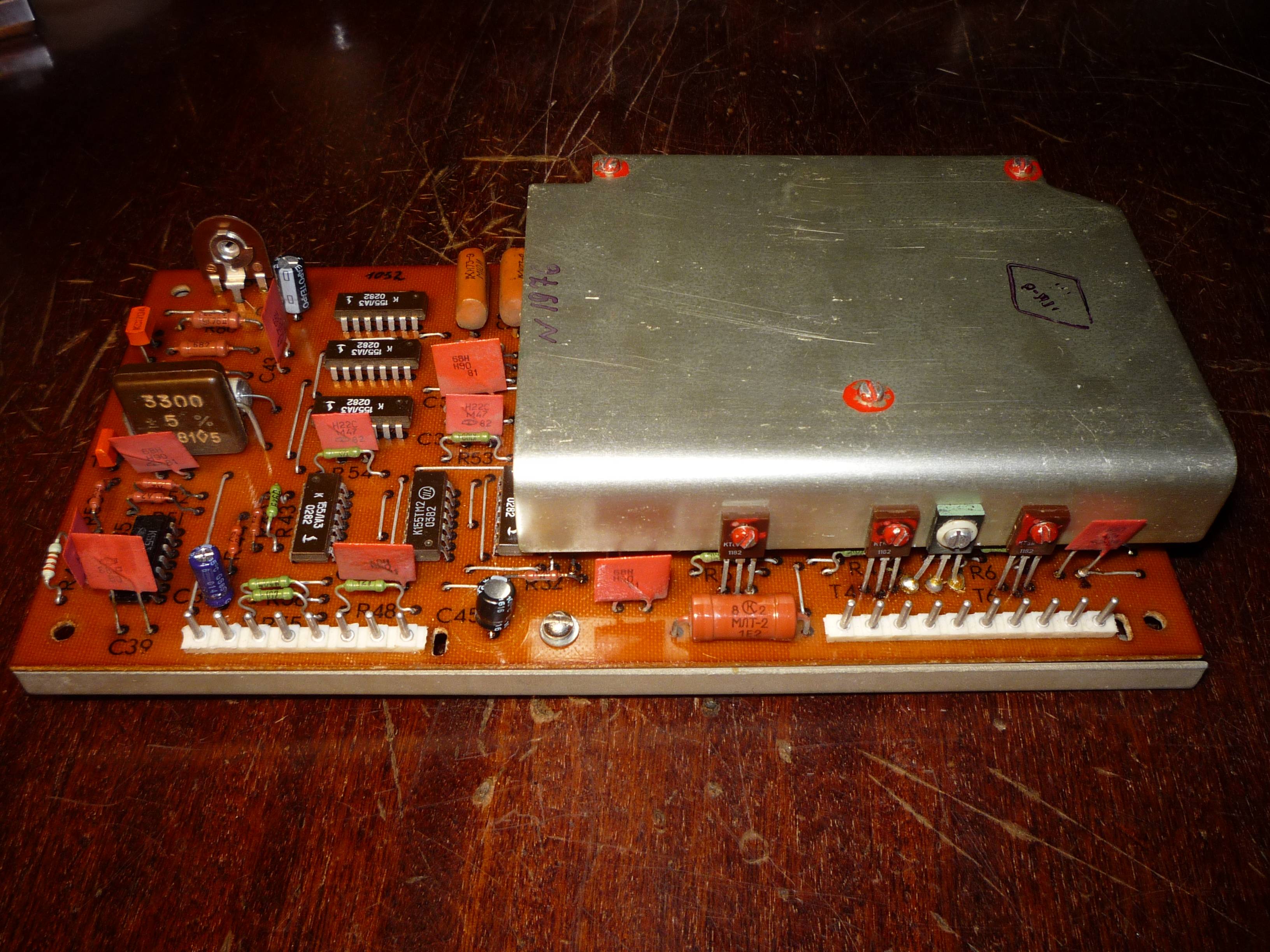

Похоже, отечественные регуляторы были минимум в двух вариантах исполнений. Вот ранний Саратовский, у него регулирующий транзистор вынесен на радиатор, причем прикручен металлической стороной наружу, но через изолирующую шайбу на винте. Видимо, контакт с основным радиатором был совсем не нужен :ruka: И это никакой не колхоз, выводы запистонены в плате и внешний монтаж аккуратный. Видел таких два экземпляра.

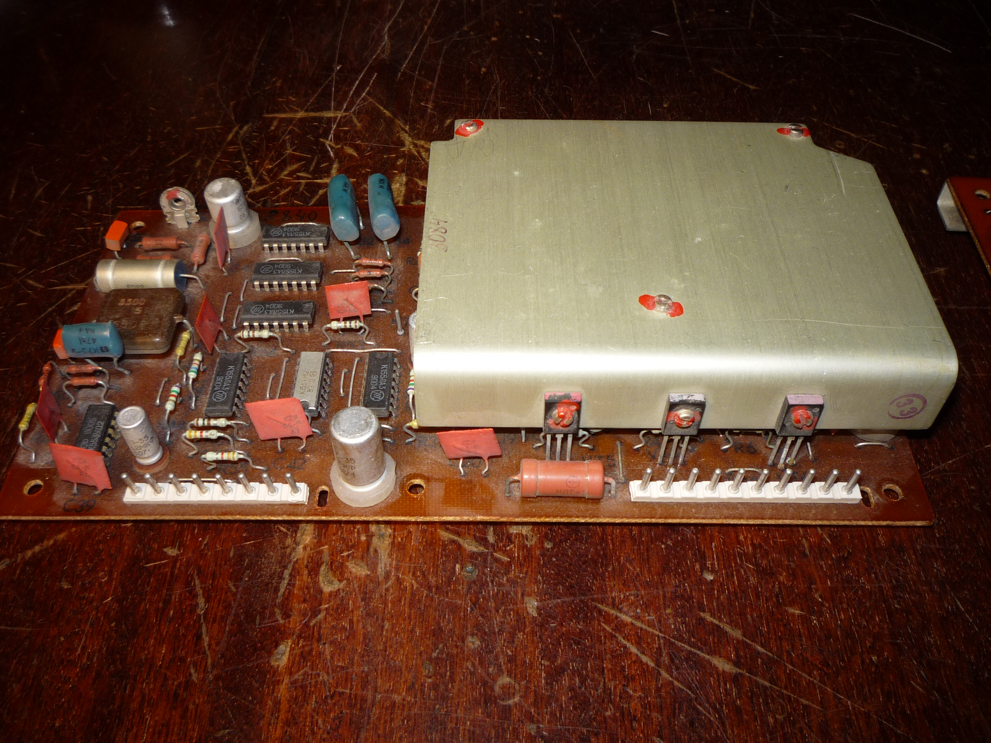

А вот на Фрязинской плате этот транзистор убрали под основной радиатор и лишили охлаждения вообще. Монтаж уже не навесной, плату развели по другому. И схема немного отличается.

жека60 писал(а): Пн апр 27, 2026 8:38 pm Вот ранний Саратовский, у него регулирующий транзистор вынесен на радиатор, причем прикручен металлической стороной наружу, но через изолирующую шайбу на винте. Видимо, контакт с основным радиатором был совсем не нужен И это никакой не колхоз, выводы запистонены в плате и внешний монтаж аккуратный. Видел таких два экземпляра.
То же на Саратовской 004 так же сделано. По сути заводской "колхоз", добавили транзистор в схему и прилепили где смогли.
жека60 писал(а): Пн апр 27, 2026 8:38 pm А вот на Фрязинской этот транзистор убрали под радиатор и лишили охлаждения. Монтаж уже не навесной, плату развели по другому. И схема отличается
И здесь согласен.
