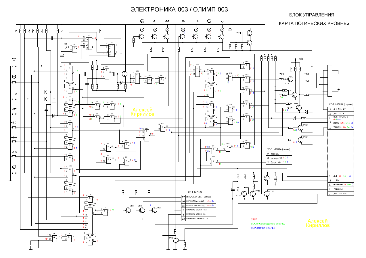

Сделал вот такую шпаргалку. Каждый раз разбираться где что должно быть лениво, а тут все уже видно.
На РТ-20 выложил в своей теме, но там форум совсем загибается, потому и здесь выложу. Может кому и нужно будет.
