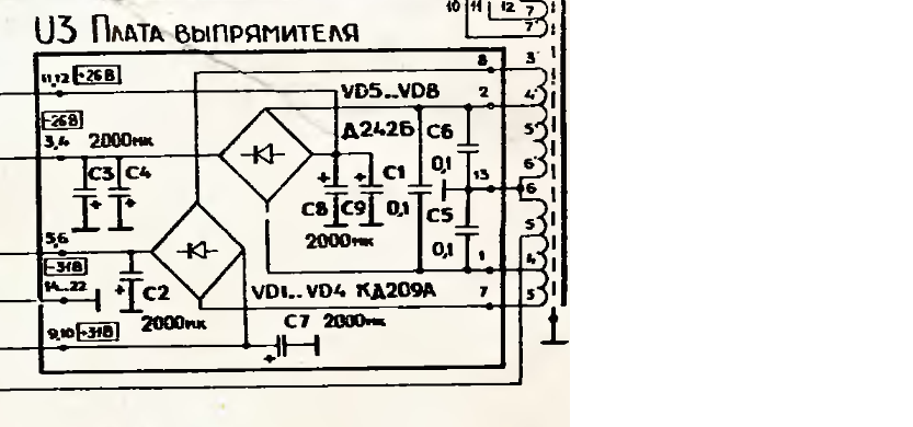

всё верно. чтобы не заморачиваться - возьмите тс от радиотехники 101 на авито можно найти в разборе. вторичка 2 по 30в. или есть отводы 2 по 25в. какое там в Корвете не знаю. транс сделан добротно и вопросов к нему никаких.
Сообщения: 209
Тюнер-усь Корвет-004 - победить трансформатор
Wilson74 писал(а): Ср мар 25, 2026 4:56 pmвозьмите тс от радиотехники 101
Сабж - УНЧ 2х50вт номинала (!). РРР 101 - вполовину слабее и напряжения на нем не те что нужны Ковету. Транс 101-й тоже на витом ПЛ и спокойно может вдруг загудеть так же. :smile:
Сообщения: 45
Город: 74RU
Сообщение Wilson74 »
нет ну да, признаю. для клубных дискотек 2 по 50 ватт после вечерней дойки транс от р101 не годится. это факт. но при обычном квартирном использовании в 4-5 ватт мощи усилители что 2*50 что 2*20 потребляют ведь одинаково ) правда есть термин запас мощности, который для звука благо, но вот не каждый его слышит, это благо. может я упрощаю, но это хоть какой-то выход, чем искать редкий Корветовский ТС найти его нереально.
