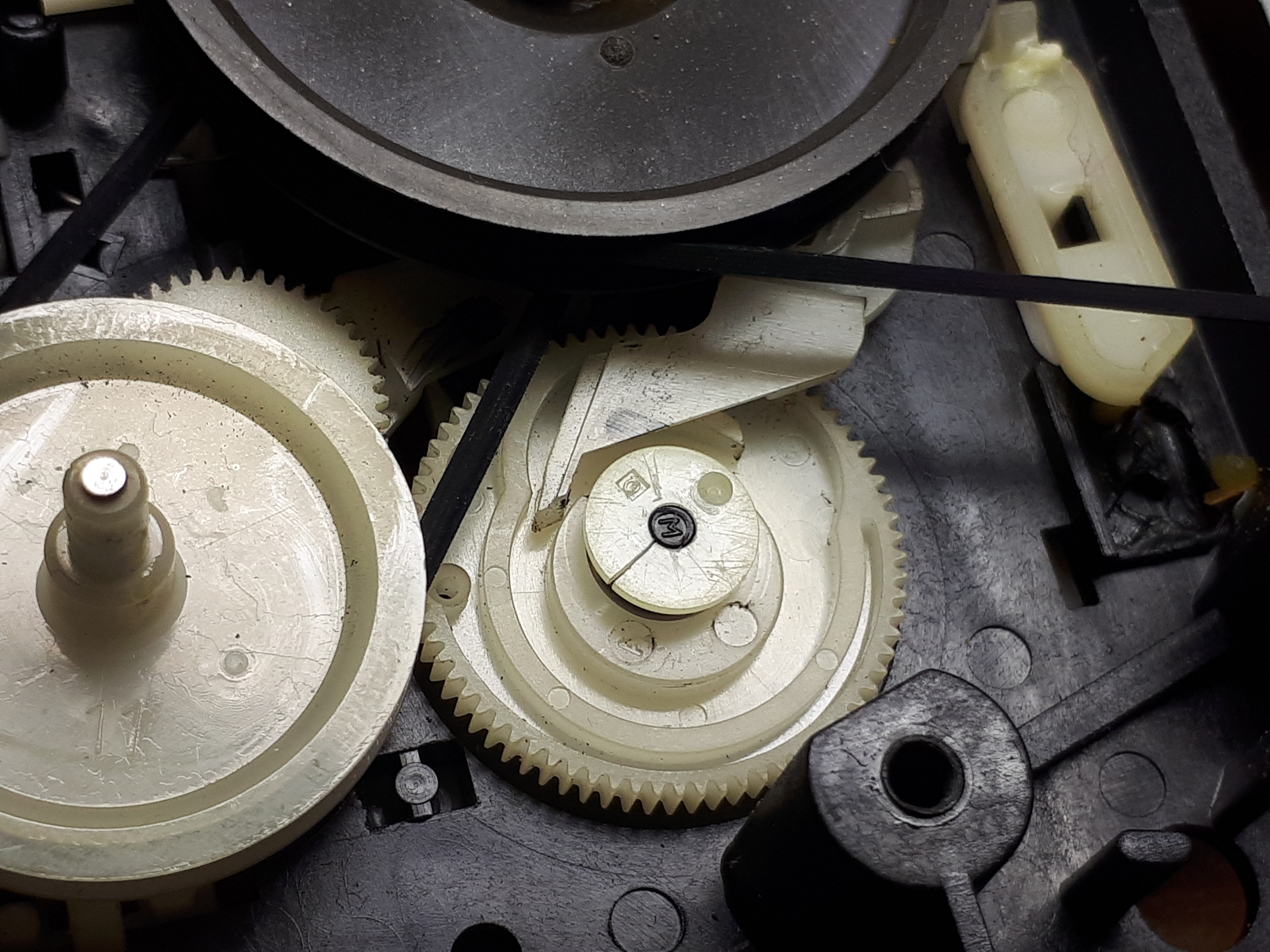

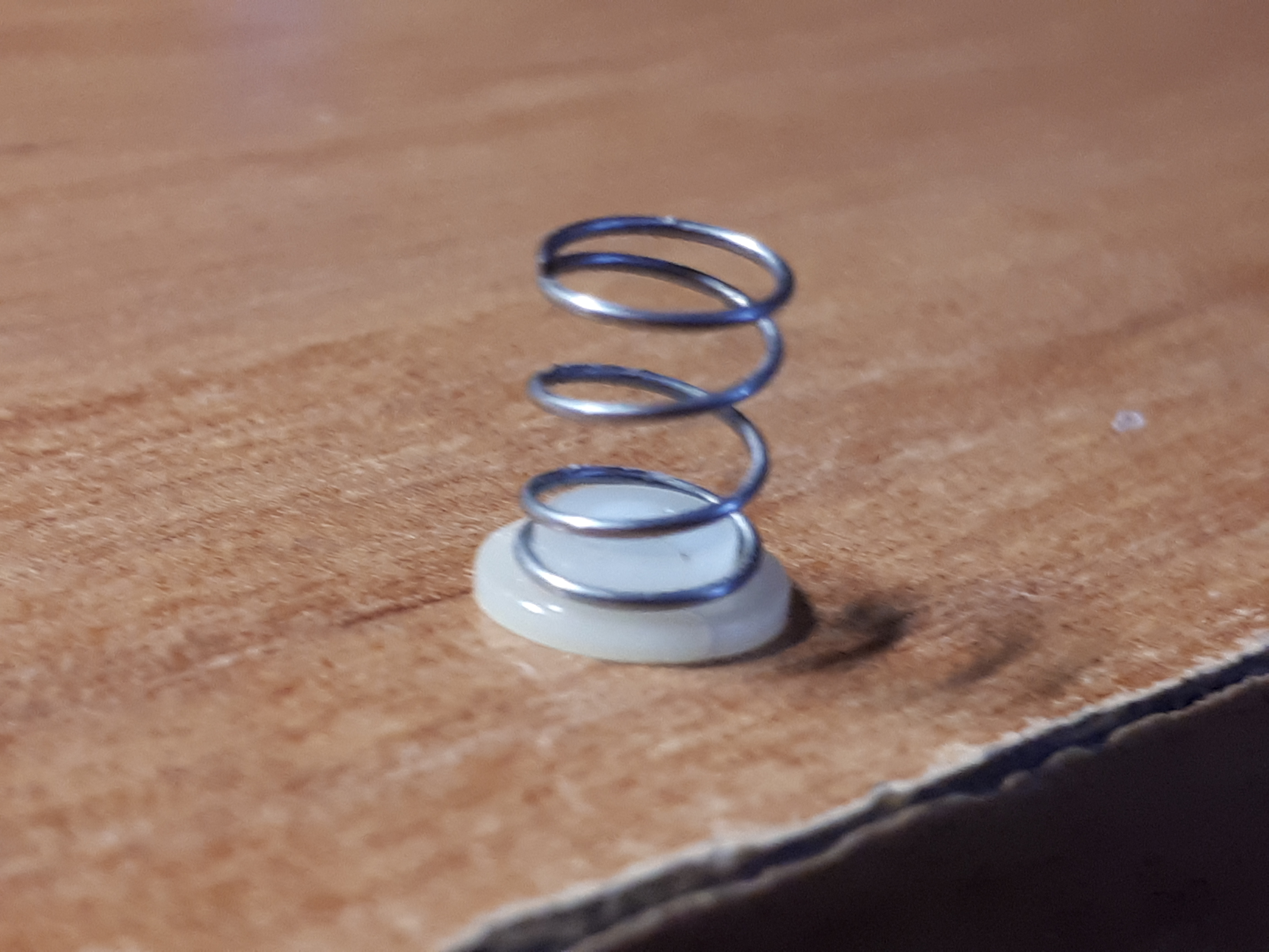

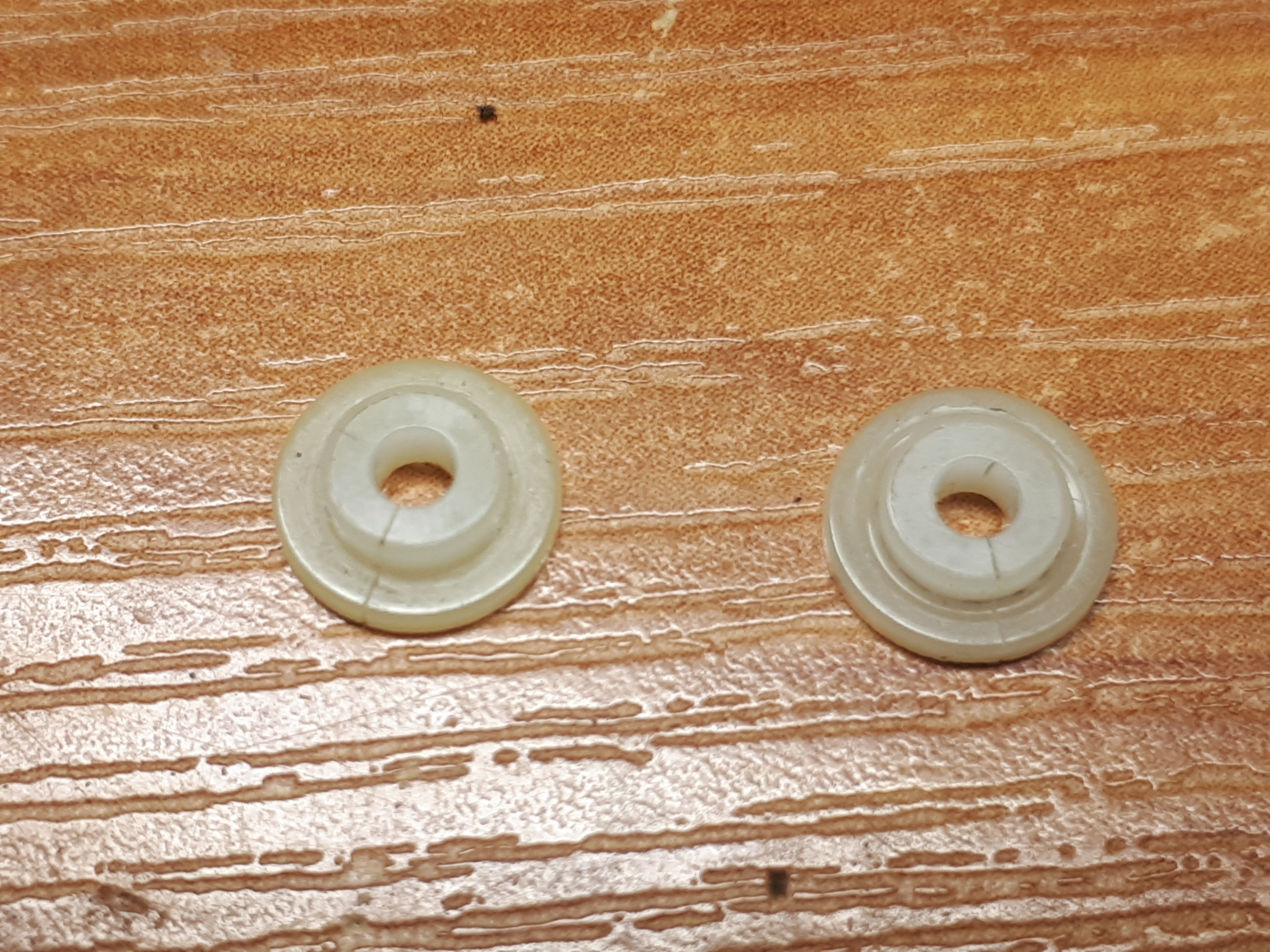

Доброго всем , восстанавливаю такую магнитолу , заменил пассики , почистил ЛМП , механизм ожил , но возникла другая проблема , треснувшие фиксаторы , все подробности на фото , так как все там пластиковое , можно ли просто все это склеить в один механизм ? понимаю что в дальнейшем разобрать будет невозможно но думаю это и не потребуется .

Да , колечко вариант хороший , тоже думал сначала , но дело в том что пружина прям без зазора там вставляется в саму шайбу и кольцо не даст пружине сесть в тело шайбы

un99, вариантов много... про замену на новую, про выточить у токаря, про 3D печать говорить не буду, и так всё понятно.
Вариант ремонта: склеить, просверлить отверстие перпендикулярно трещине, нарезать резьбу, залить клеем и ввернуть шпильку.
Это если позволяет толщина стенки шайбы. Если с резьбой не катит, просто просверлить, залить клеем и вставить стальную проволоку,
концы отрезать и загнуть вдоль торца шайбы. Работа тонкая и не всегда получалось, но если всё аккуратно сделать, то хватит надолго.
В качестве стяжки я применял или миллиметровую шпильку с резьбой, или нихромовую проволоку.
Если просто склеивать, то надолго не хватит.

Подобрать подходящую по внутреннему диаметру пружины тонкостенную трубку,
например колено от телескопической антенны. сжать шайбу и вплавить.

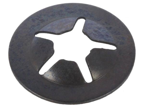

В данном случае, поверх этой треснувшей втулки, натянуть на ось что-то подобное
и забыть о ней навсегда.. :wink:

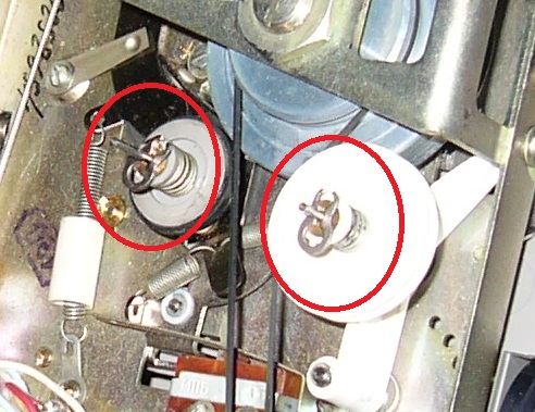

Как вариант.. Если по диаметру оси подойдет..
На фото, если что, начинка Электроники-302.

protol писал(а): Сб мар 07, 2026 2:38 pm натянуть на ось что-то подобное
Боюсь там места нету на этот стопор.

Я бы подобрал тонкостенную секцию от антенны, на которую бы впритык одевалась пружина, а на треснувшем стопоре, надетом на ось (болт с гайкой) и зажатом в дрели - проточил надфилем тонкую часть надфилем так, чтобы секция антенны напрессовалась с хорошим натягом. Затем трубку обрезал по месту.
Таким образом даже сохранится некая внутренняя аутентичность :da:

я делал так- колечко от телескопической антены...можно на керне- немого растянуть при необходимости постукивая маленьким молоточком...работает
Shurup4ik писал(а): Сб мар 07, 2026 2:24 pm тонкостенную трубку,
:smile:

Пружина, как я вижу, достаточно жесткая. Я бы подсжал виток пружины, которым она садится на шайбу, так чтобы она надевалась внатяг. Таким образом пружина сама собой и будет утягивать шайбу.

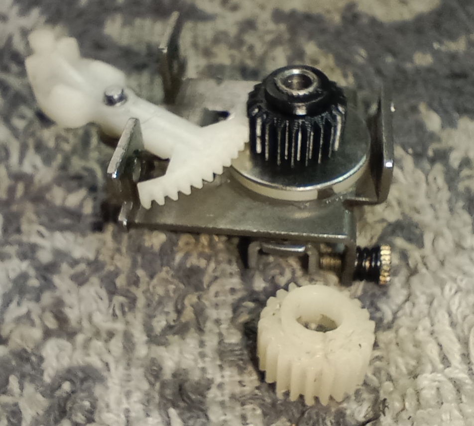

Roman N писал(а): Чт мар 19, 2026 11:30 pm Таким образом пружина сама собой и будет утягивать шайбу.
Если б просто закрепить на валу, одно... но
там ведь трещина и зубья развела.
И с этим то же надо колдовать.
Ладно просто будет "лаять", но может и клинить.
В свое время намучился с этим колхозингом, теперь только новые
Благо их напечатали в достатке.

un99 писал(а): Сб мар 07, 2026 1:29 pm Да , колечко вариант хороший , тоже думал сначала , но дело в том что пружина прям без зазора там вставляется в саму шайбу и кольцо не даст пружине сесть в тело шайбы
Я один раз обтачивал это кольцо,потом кусок от антенны подбирал чтобы пружина села на кольцо.Геморно но получилось

Roman N писал(а): Пт мар 20, 2026 9:57 pm Если чиним шестерню, то хорошо бы увидеть её.
Да много их, разных... даже на Соньках.
Вот одна из
Белая старая, чОрная новьё.
