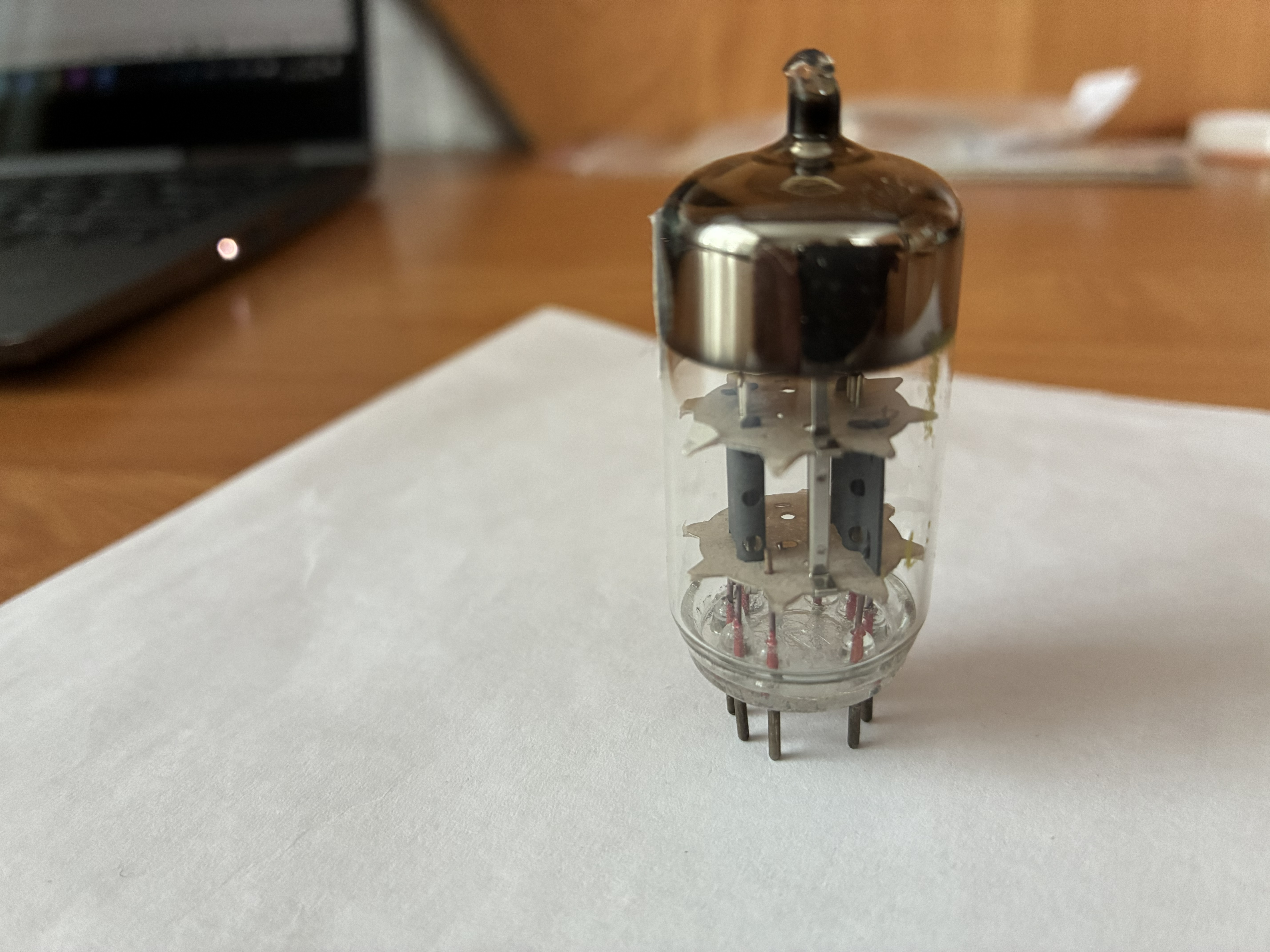

Собственно, на фото.
Стерто печать традицонным грязно-зеленым цветом. По конструкции электродной системы можно предполагать для работы на радиочастотах (ВЧ).
Накал звонится традционнно 4, 5 и 9.
Ни одна из известных мне подстановок (ECC, ECH) не дает результата

"Дышать" на маркировку пробовали? (старый радиолюбительский метод)

Я поступаю по-другому: ищу угол зрения, под которым изображение появится.

Тема закрыта. Случайно получена инфо (верная) с непрофильного ресурса, по тем же фото, что издесь. Незнакомка оказалась RFT-производитель, а модель 12AT7=6Н1П. И лампа уже трудится на приличествующем ей месте.
