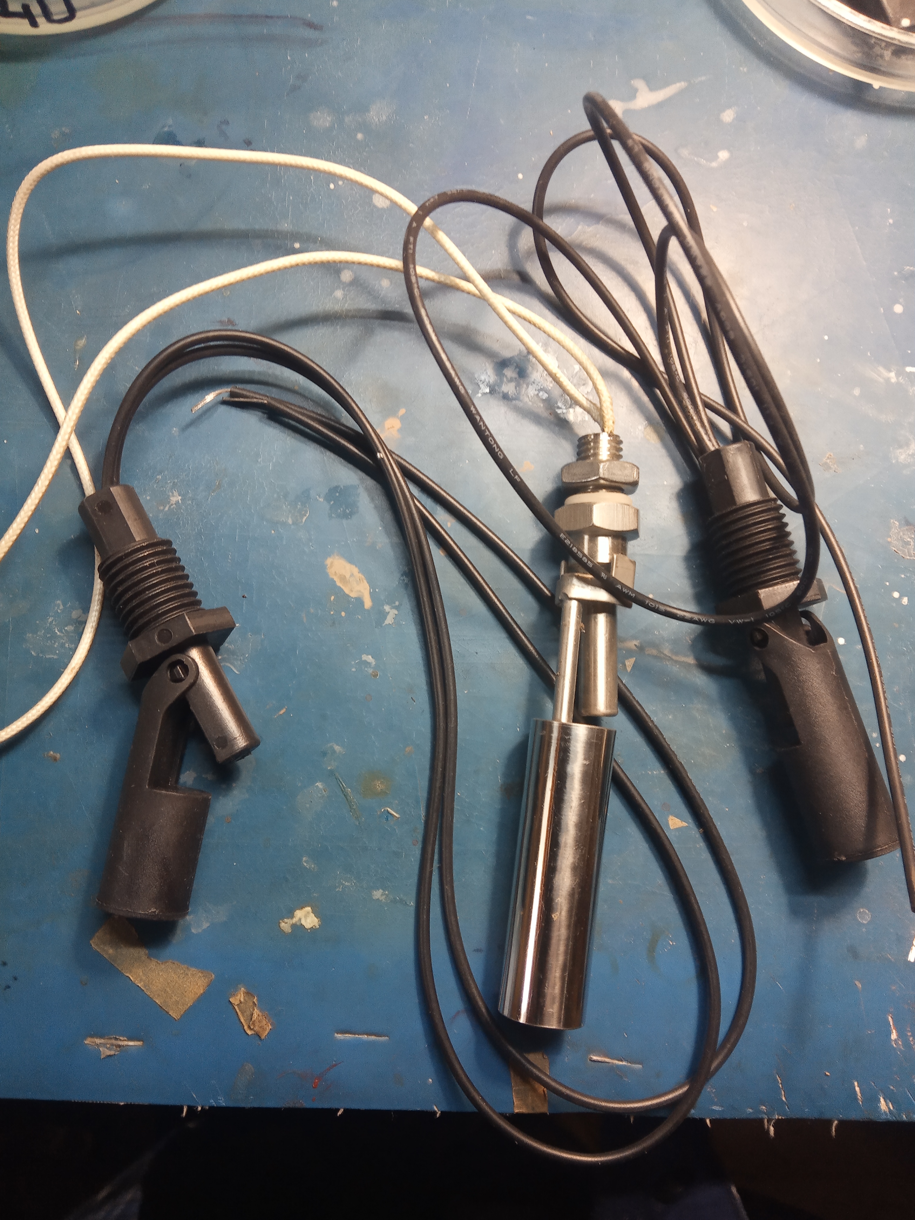

стройка водонапора на даче ! срочно ...
самое грамотное решение. как называются и где можно приобрести?Дмитрийс писал(а): Вт мар 03, 2026 2:55 pm У меня на бочке такие поплавковые стоят. На верхний и нижний уровень.
- Сообщения: 189
- Зарегистрирован: Вт янв 27, 2026 2:25 pm
- Город: Владимирская обл. Александровский район. д. Снятиново.
kappa, Названия на них не написано, а покупал лет десять назад в леруа мерлен.
