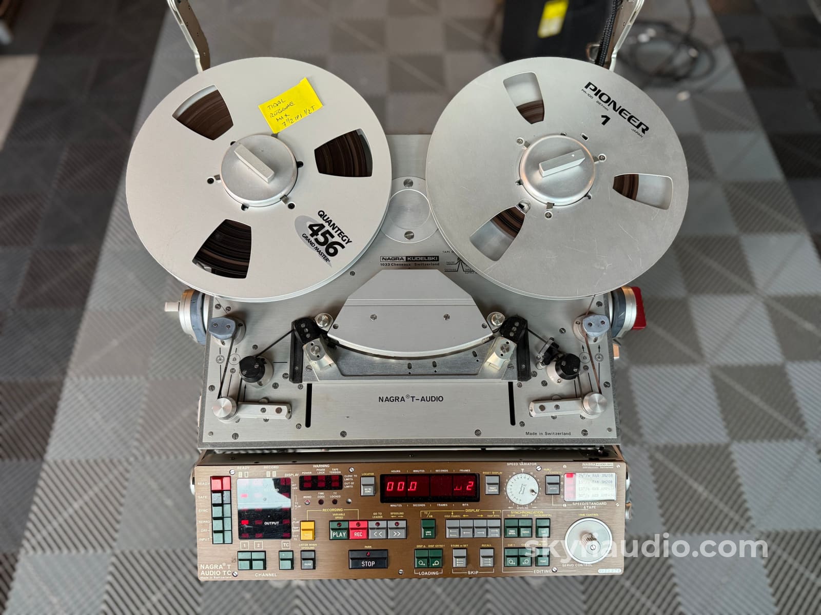

eddddy писал(а): Сб фев 28, 2026 2:15 pm тогда посмотрим, как сделано у Nagra SNST-R,
смотреть надо, очевидно, не на нее.
У сони два статичных guide ролика (не считая прижимного). Другое дело что они ленту двигают штырями - это нехорошо.
но все эти ролики и прочие узлы в обилии, -от древности отсутствия микропроцессорного контроля за полкопейки и решения всего механически на тот момент.
в современных тейп драйвах накопителях ничего такого особо нет.только стабилизирующие ролики для ленты но они статичны.
eddddy писал(а): Сб фев 28, 2026 2:15 pm вы про чувствительный элемент, а ролик/рычаг везде присутствует, для передачи усилия от натяжения ленты на этот самый элемент, я об этом
очевидно что фиговина (на узле скольжения и пружине), причем линейная много проще чем заказной механический узел вращения. можно сделать вообще на печатке и прочем 3D принтере. усилия нет почти и ход небольшой
ну или подобрать узел скольжения готовый (в виде дешевых цифровых линеек или просто датчика).
так же очевидно что подобной хрени для всяких станков должно быть валом - просто мы не все знаем что есть в мире халявы.
можно ли как то фильтровать возмущения, и чем еще алгоритмически, - тут вопрос. Думаю люди решили до нас.

Maxxim писал(а): Сб фев 28, 2026 6:58 pm смотреть надо, очевидно, не на нее.
А по-моему, именно на нее.
Там где мало роликов - хуже контроль за лентой, вот и всё.
смотреть надо на t-audio. и она проста и волшебна.

Maxxim писал(а): Сб фев 28, 2026 10:48 pm смотреть надо на t-audio. и она проста и волшебна
репортерская балалайка, какой смысл ее сравнивать с проф. студийным аппаратом

eddddy писал(а): Вс мар 01, 2026 9:00 amрепортерская балалайка, какой смысл ее сравнивать с проф. студийным аппаратом
вы путаете с Nagra IV и подобными.
_bff70fae.jpg]

Maxxim писал(а): Вс мар 01, 2026 8:10 pm вы путаете с Nagra IV и подобными.
именно это я и показывал - с кучей роликов
