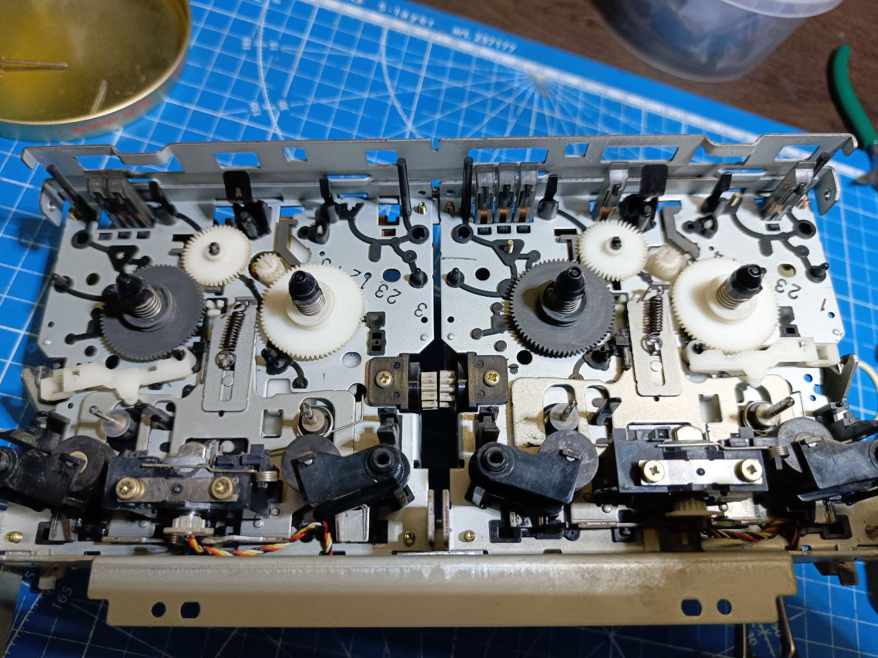

Кто с ней хорошо знаком? Пассики поменял, помыл, почистил слегка, смазал, всё равно не работает как надо. Левая дека при включении воспроизведения в "правильную сторону": голова поднимается, правая подмотка начинает вращаться в нужную сторону, потом в обратную с большей скоростью, потом опять в правильную и вырубается (верхний двигатель, который управляет режимом, соответственно вращается то в одну, то в другую сторону). В режиме реверсного воспроизведения - может быть так же, а может неожиданно сработать нормально. При перемотках - голова поднимается (с прижимом роликов) и "мотает" только в одну сторону, не смотря на то, в какую сторону включена перемотка. В правой деке чуть лучше, иногда перемотка работает как надо, но обычно так же, воспроизведение нормально только в одну сторону и не всегда, чаще - как на левой деке. Что это - глюк электроники, или износ шестерёнок? ЛПМ, конечно, весь пластиковый. Программная шестерня в них вроде автоматом должна вставать в нормальное положение?

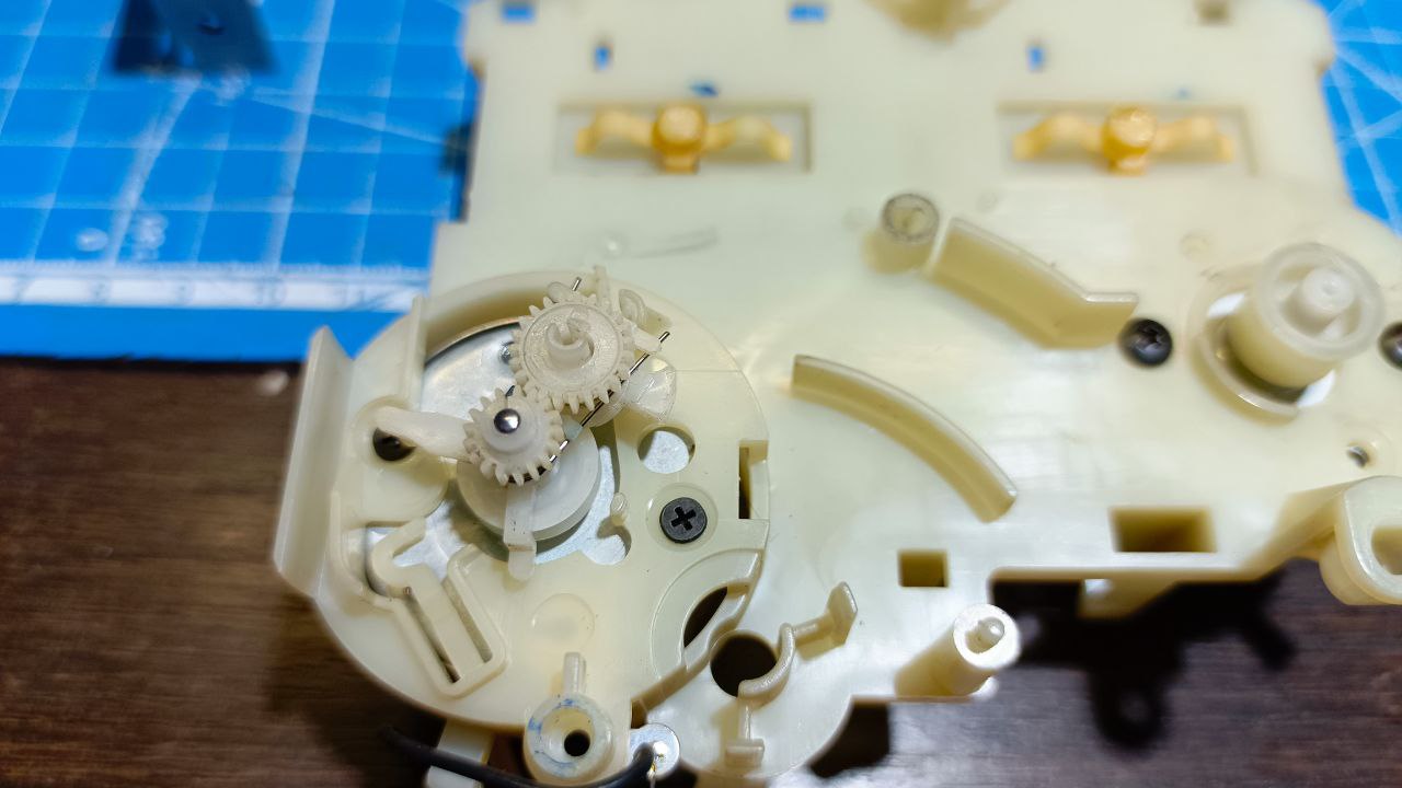

Удалил я у себя фотки этого лпм...
Шестерня на моторе режимов 99% с трещиной.
И этот лпм крайне чувствителен к пассику на выборе режимов.

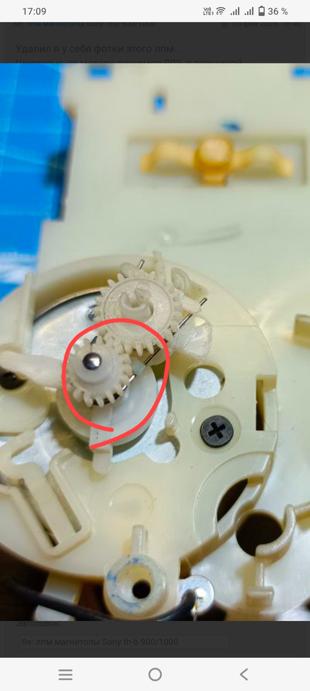

Karlson1664 писал(а): Чт фев 05, 2026 4:40 pm Шестерня на моторе режимов 99% с трещиной.
Это которая маленькая такая? На валу двигателя выбора режимов и подмотки? На ней действительно есть трещина...
Сообщения: 165
Re: лпм магнитолы Sony fh-b 900/1000
Да она родимая
98% бед от нее.

Тема ремонта этой шестерни не раз обсуждалась на старом форуме, но для земляка можно и повторить:
на снятую шестерню подбирается тонкостенное кольцо от трубки-секции антенны радиоприёмника или пара витков пружины, как сделал я (на фото).после установки на место зубья шестерни у трещины подработать надфилем для устранения подклинивания.

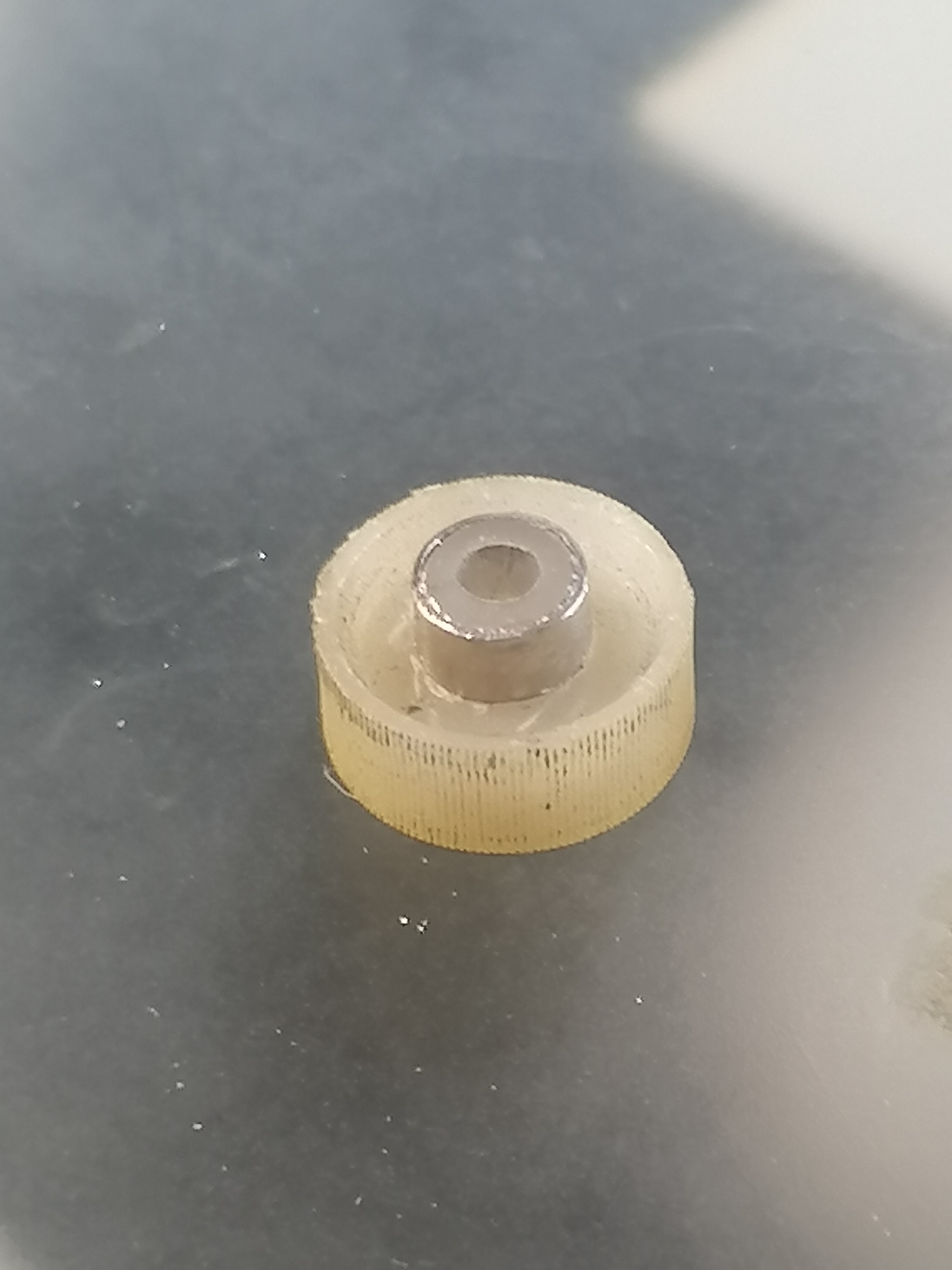

В подобной ситуации вышел из положения с помощью гаечки и сверлышка , по моему на 5,5 , ни клеял ничем , ооочень плотно она села , устал ждать с алика аналог :wink:

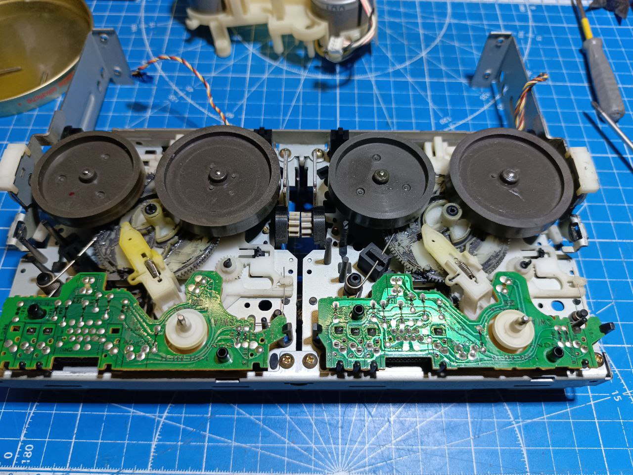

Relanium,
Вот, нашёл у себя фото исправной протяжки перед сборкой.

Но пассик я на три штырька одеваю.
Удобнее на шкив моторчика скидывать.
А вообще в нем реально программка встаёт при первом включении сама куда надо.
