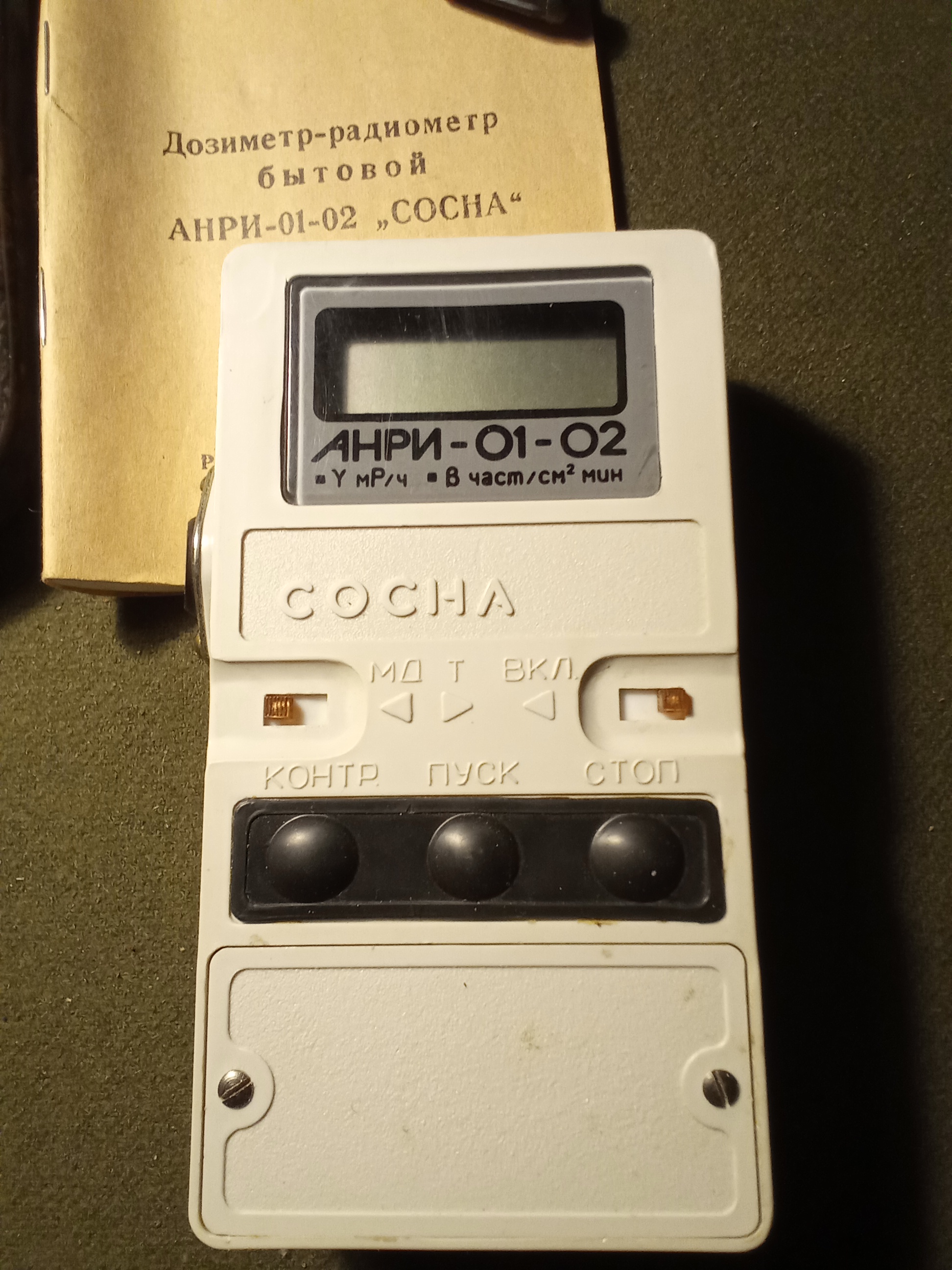

Кто нибудь ремонтировал такой аппарат? Есть вопросы.

По инструкции надо нажать на кнопку "контроль" и кратковременно "пуск". При исправном приборе результат должен быть 1,024. А у меня при отпускании пуска отсчёт прекращается. Да и в режиме показаний по нолям.

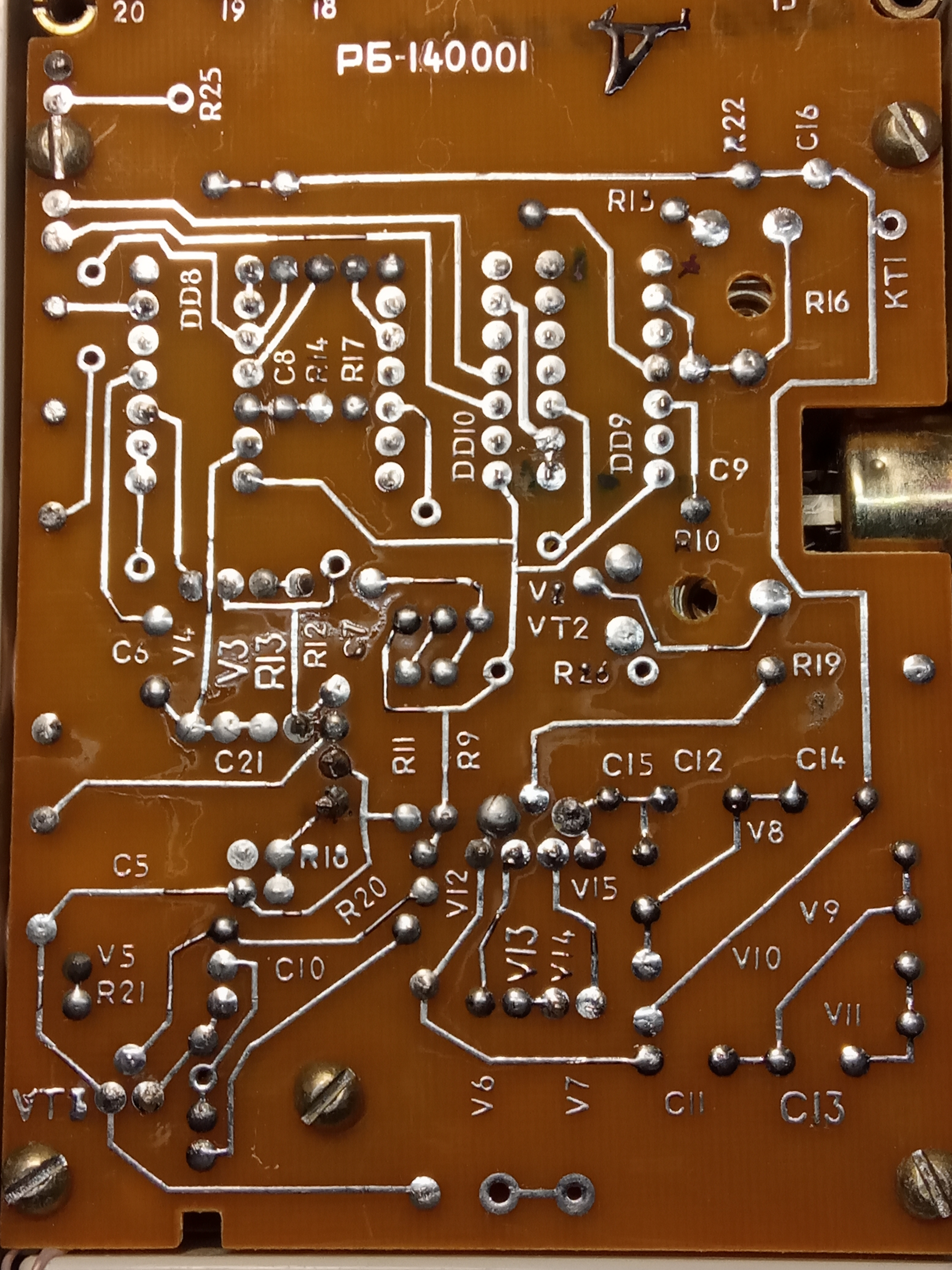

Разобрался. У одной микрухи плохо пропаяны ножки были. И один электролит в преобразователи напряжения сдох. Пропоял, заменил, всё заработало. Проверил свои любимые часы 30х годов., кировские, командирские - счётчик аж взбесился. Хотя краска на циферблат давно не светится но фонят они сильно. В общем вовремя я приборчик починил.

Дмитрийс, сможете сфотографировать Вашу пайку макросъёмкой? Мне интересно, как можно было не сломать при ремонте такие тоненькие платы...
Сообщения: 207
Дозиметр анри 01 02
Сообщение Дмитрийс »
Пикофарад, Пожалуйста. Но почему Вы решили что плата тонкая? Стандартный стеклотекстолит. Паял обычным паяльником 25 ватт.
