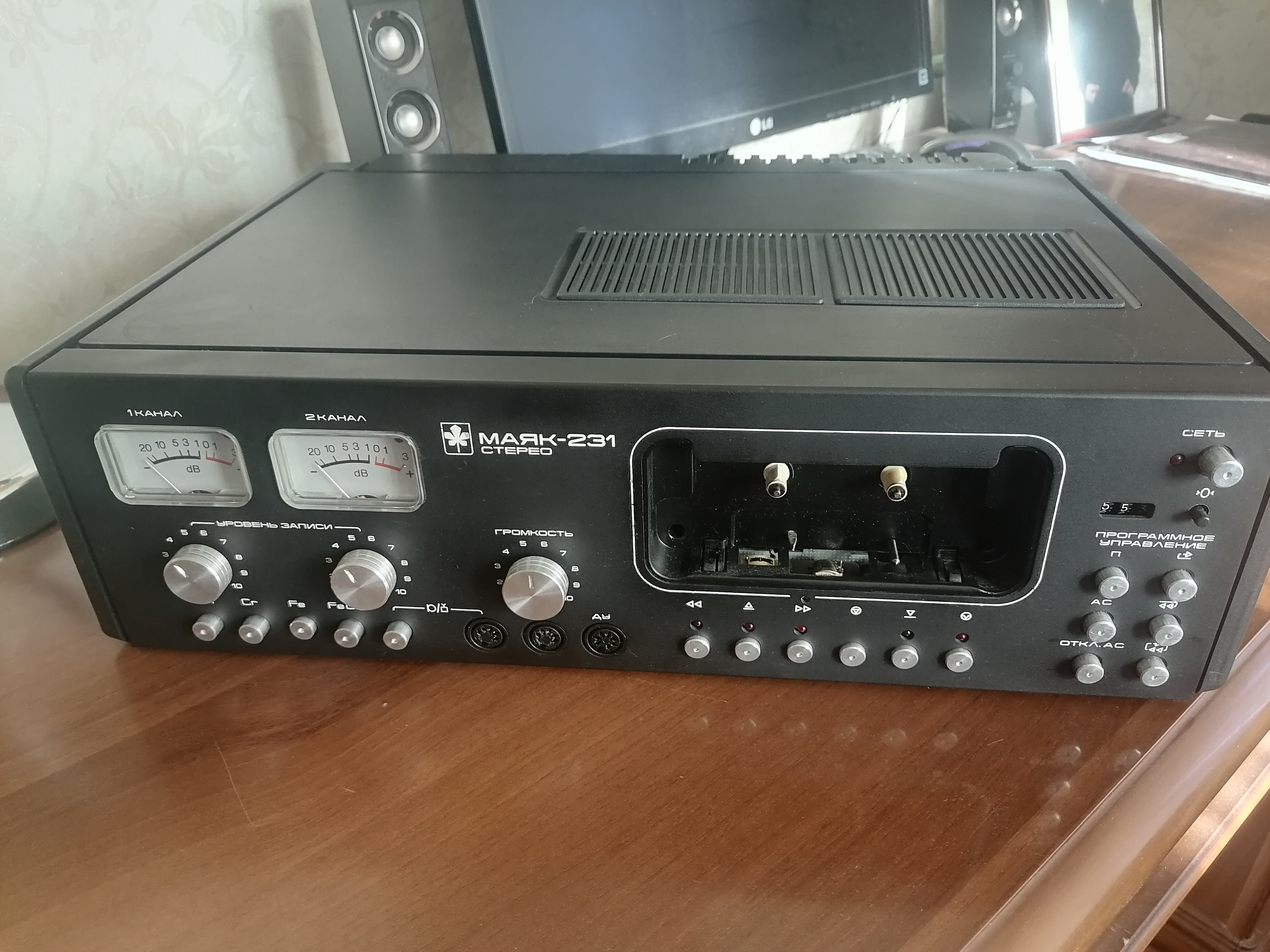

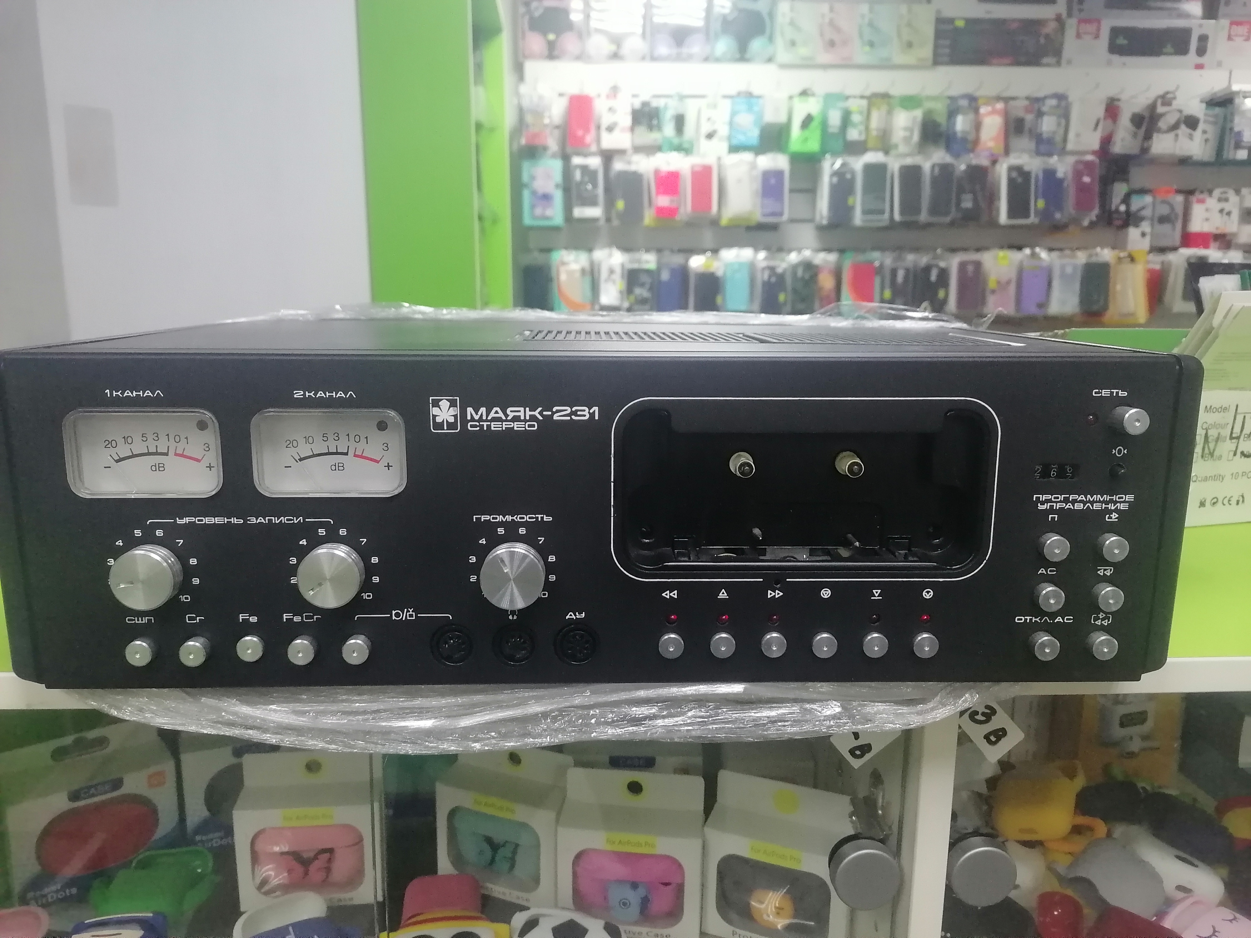

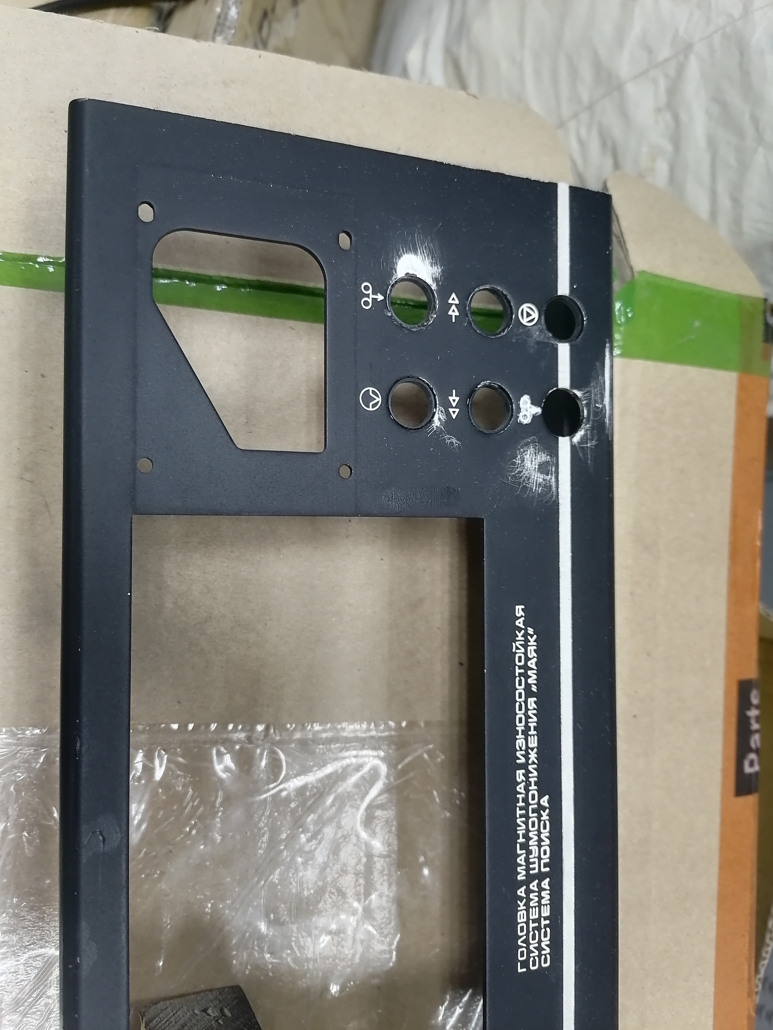

Была у меня на соседнем форуме такая тема где я по мере возможности выкладывал свои реставрации техники ( если это можно так назвать) лично для меня большое значение имеет внешний вид аппарата, считаю это главным потому что чистый и аккуратный аппарат и играть будет лучше чем грязный и ободранный.
Так как тот форум то работает , то нет, решил и здесь создать аналогичную тему. Может кому будет и полезно, ну и показать что сам могу.

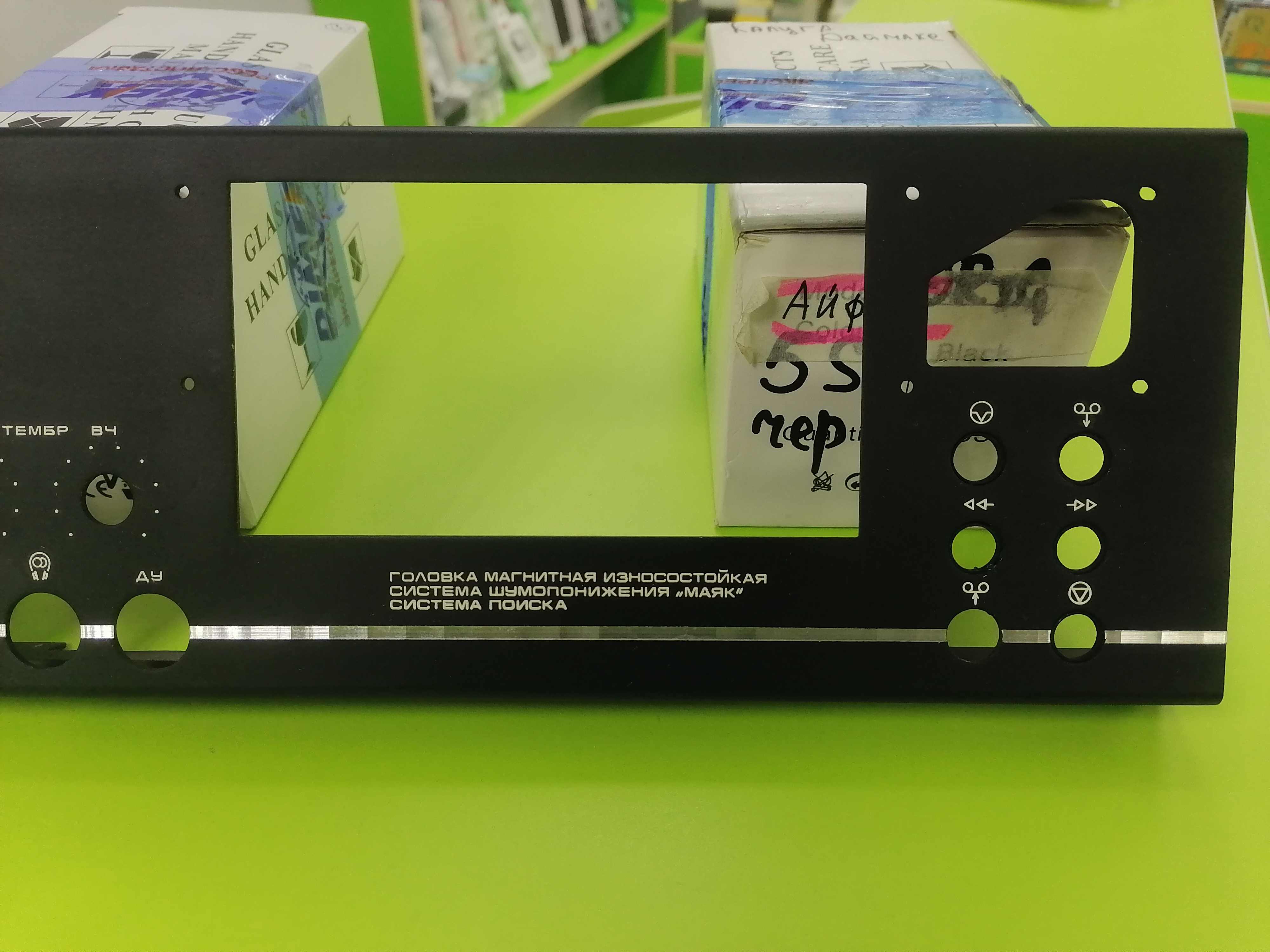

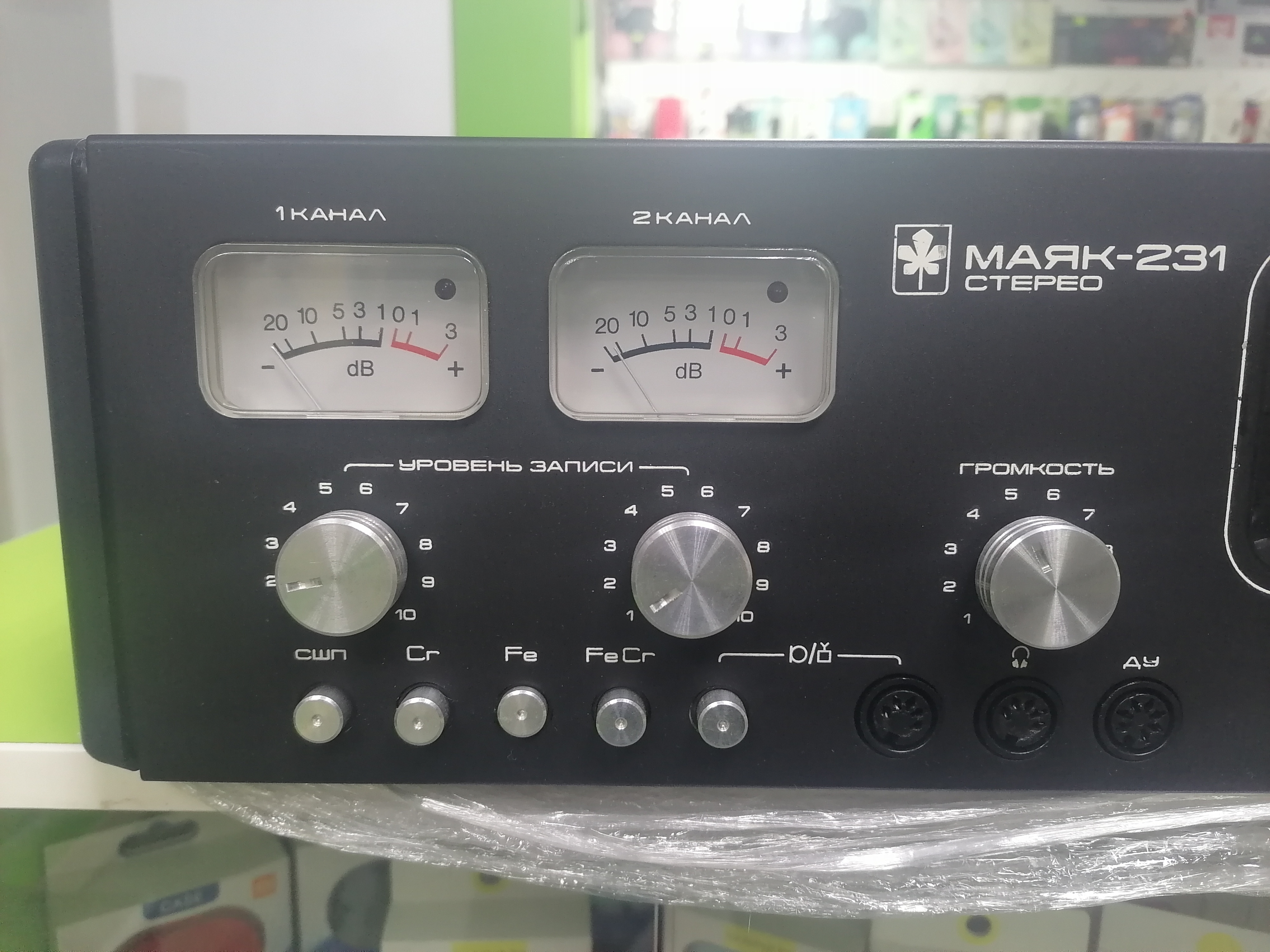

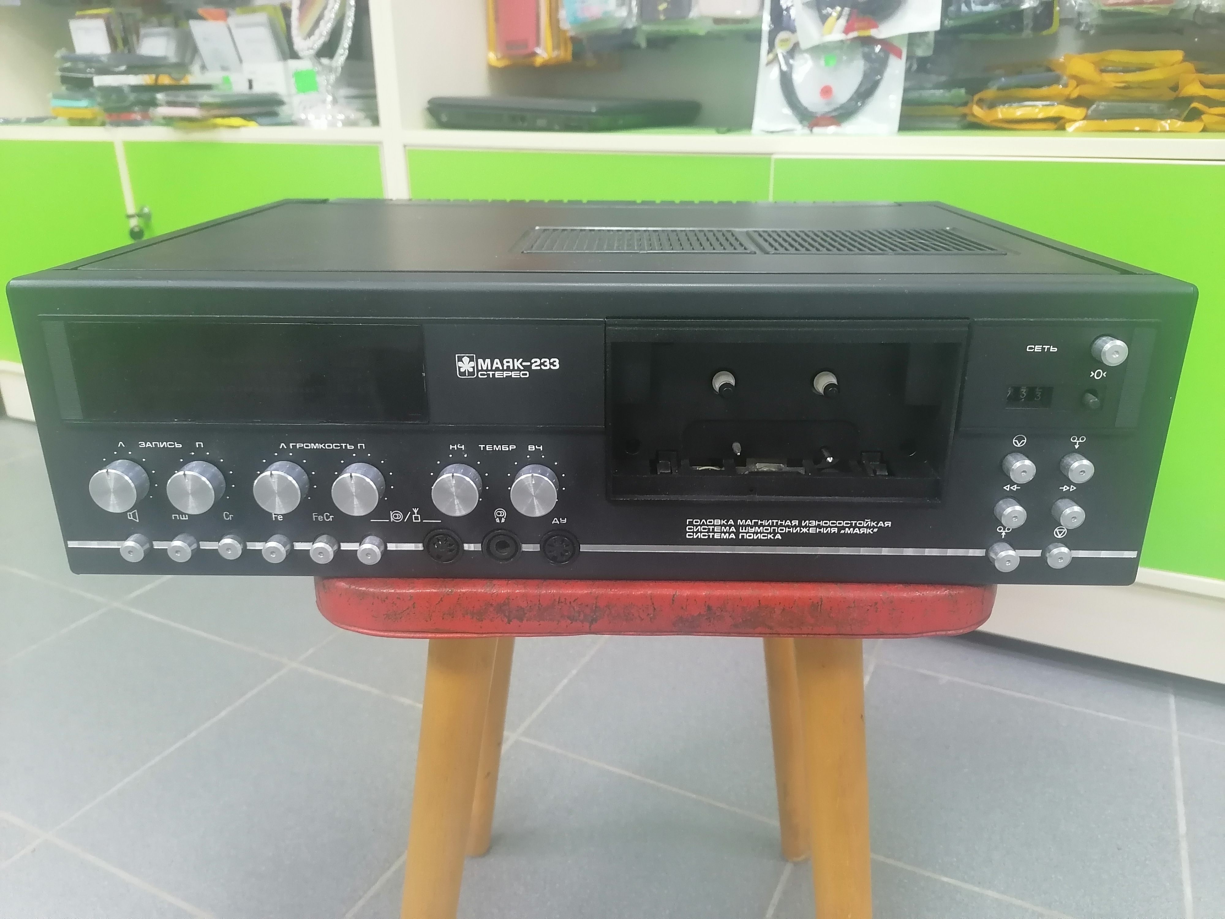

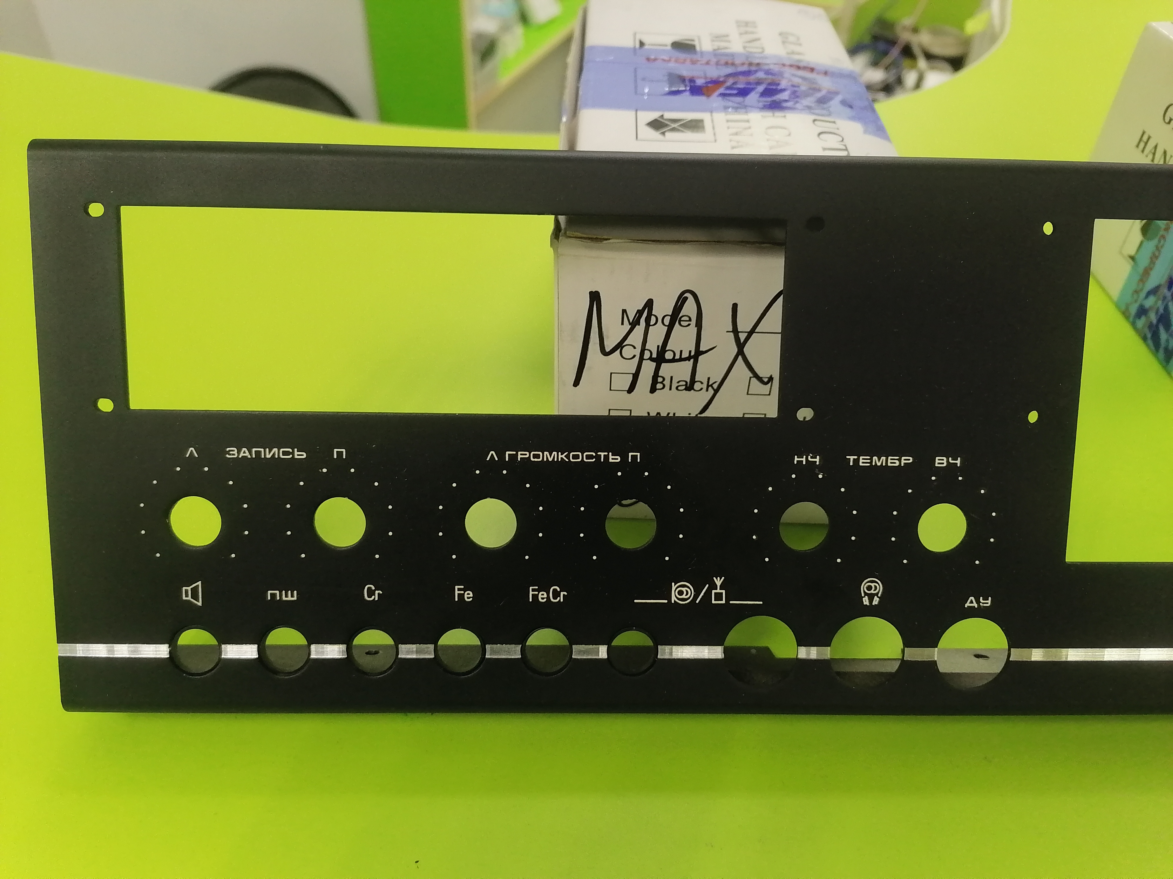

Итак Маяк-231-233

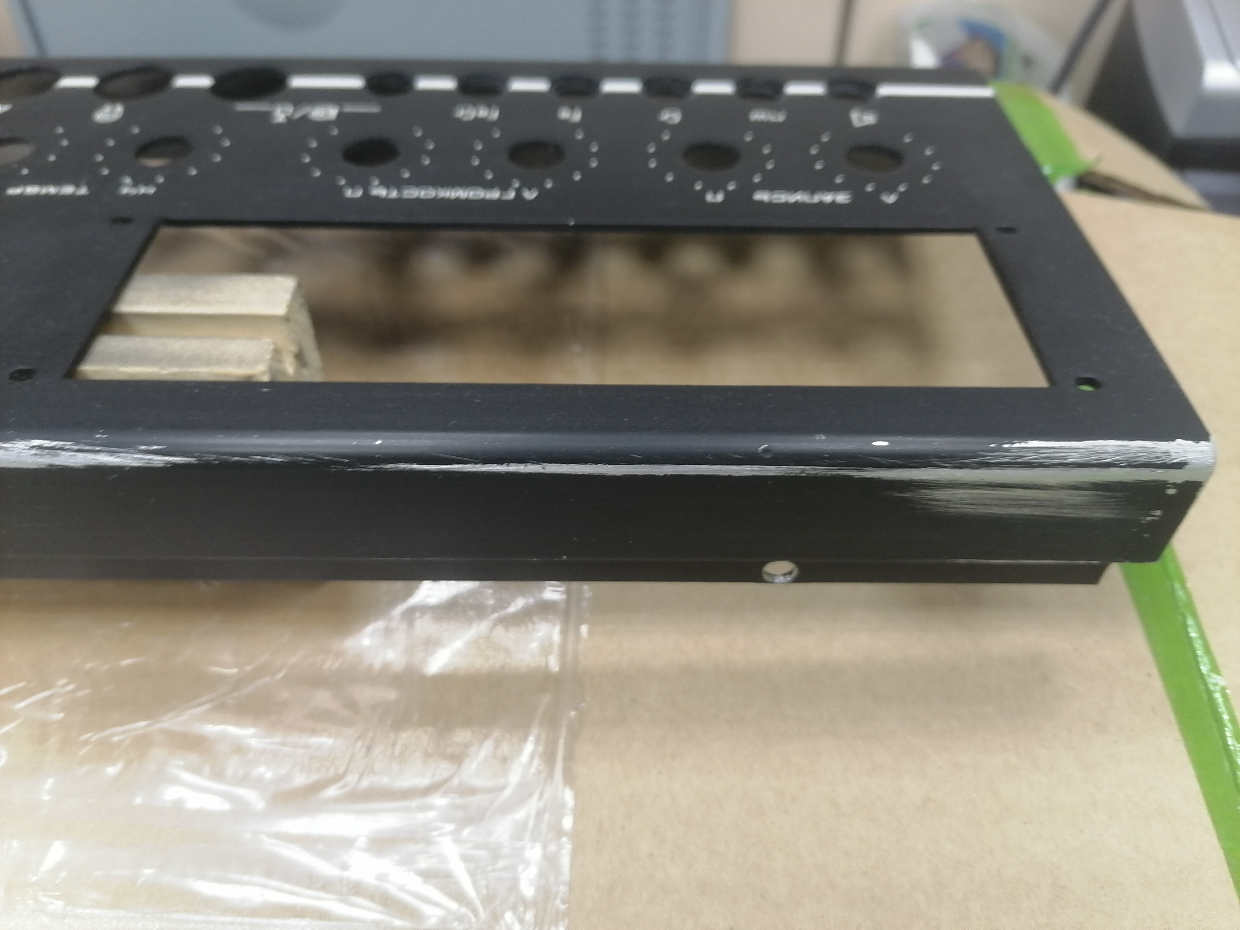

почти всегда эти магнитофоны продают с довольно потёртыми мордами, и это не удивительно,голый алюминий и сверху краска, краска легко сдирается, алюминий может корродировать под ней.
Итак что можно сделать?
Главное чтобы не были стёрты надписи и символы, остальное лечится.
Что для этого нужно?
1. Тюбик зубной пасты
2.Акриловая краска (авто)
3.Аэрограф.

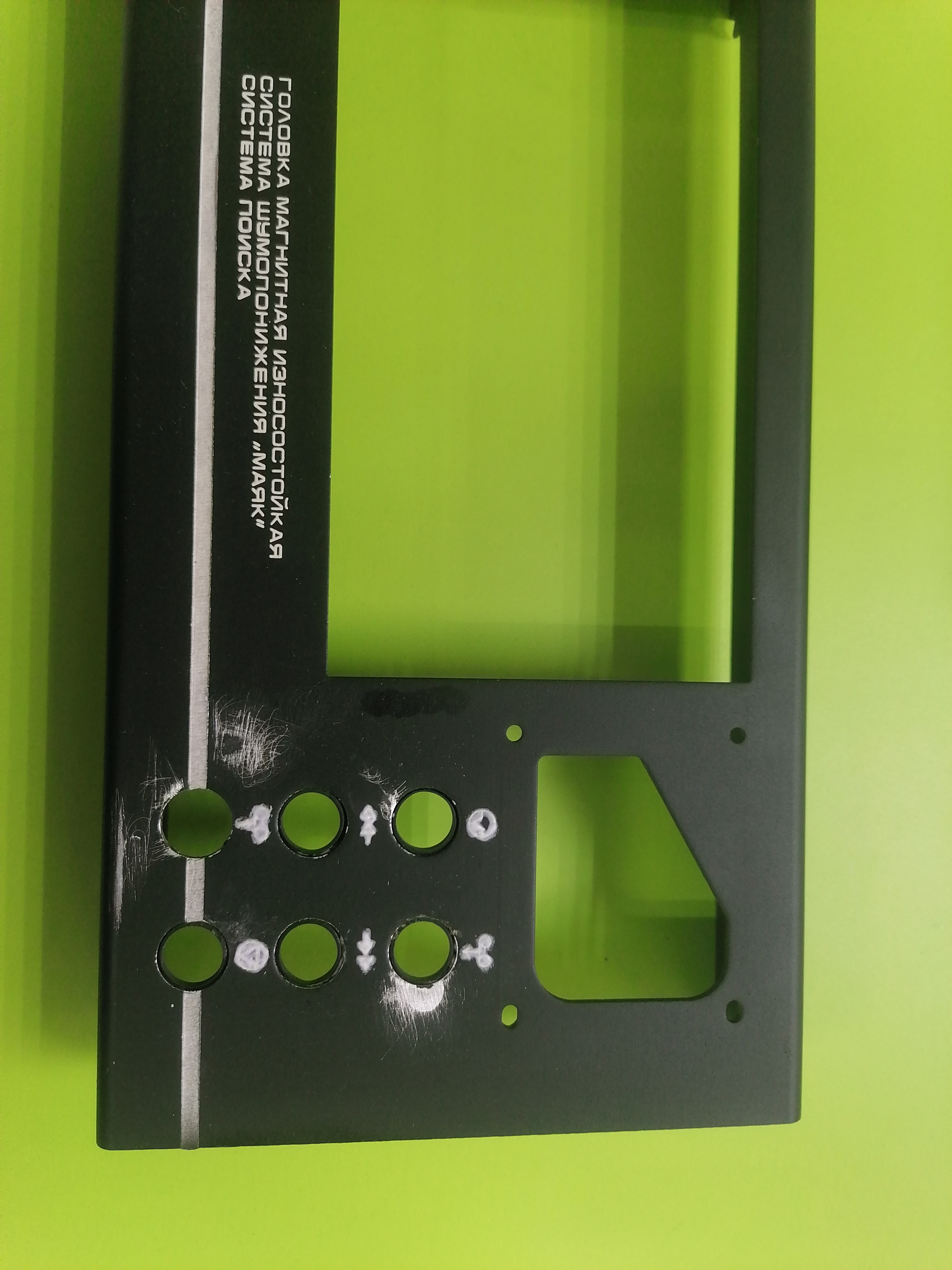

закрашиваем все символы зубной пастой, работа геморная и требует аккуратности и терпения.
Ну и красим, потом смываем водой пасту.
Итак Маяк-231-233
3.Аэрограф.

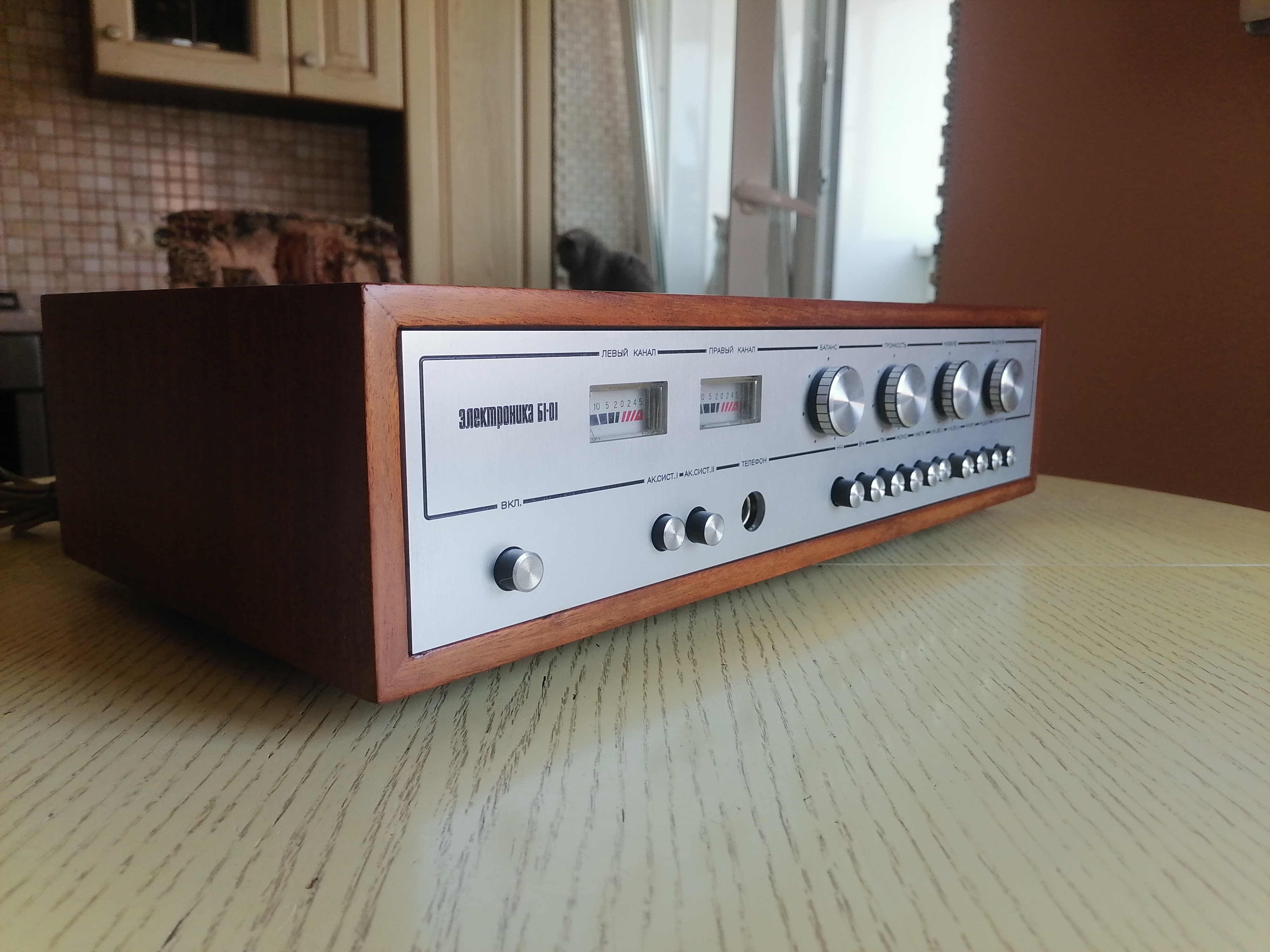

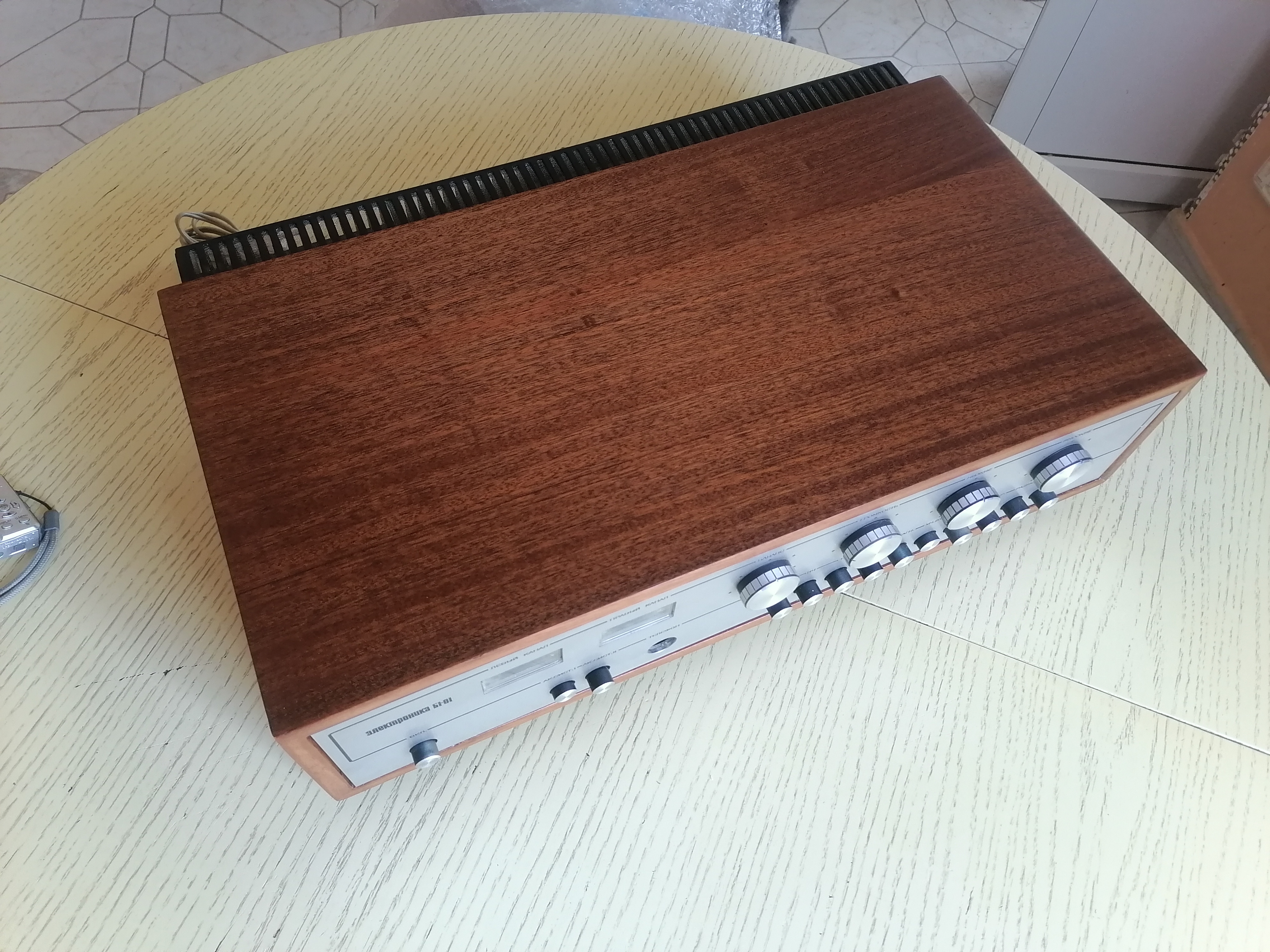

Усилитель Б1-01

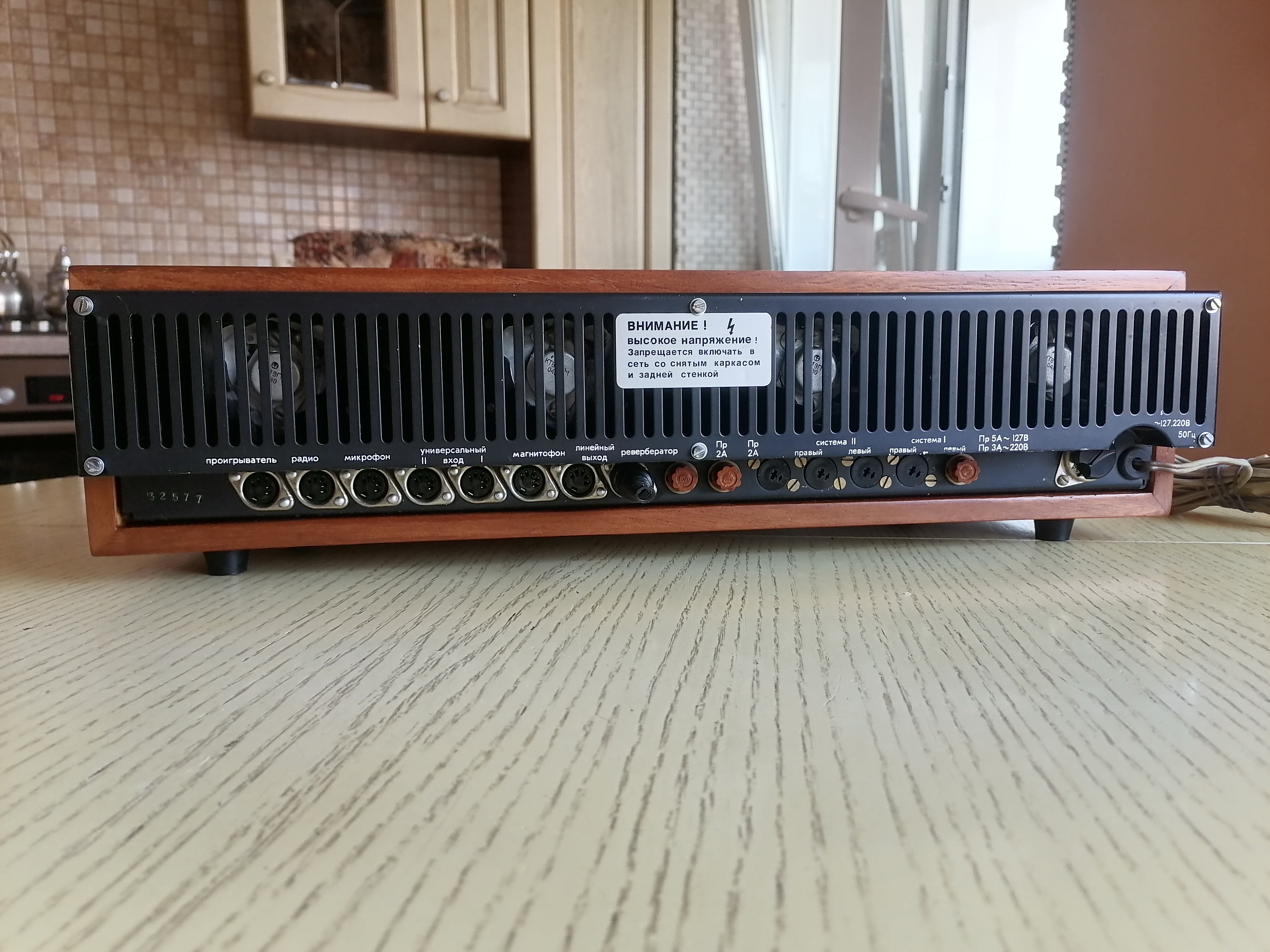

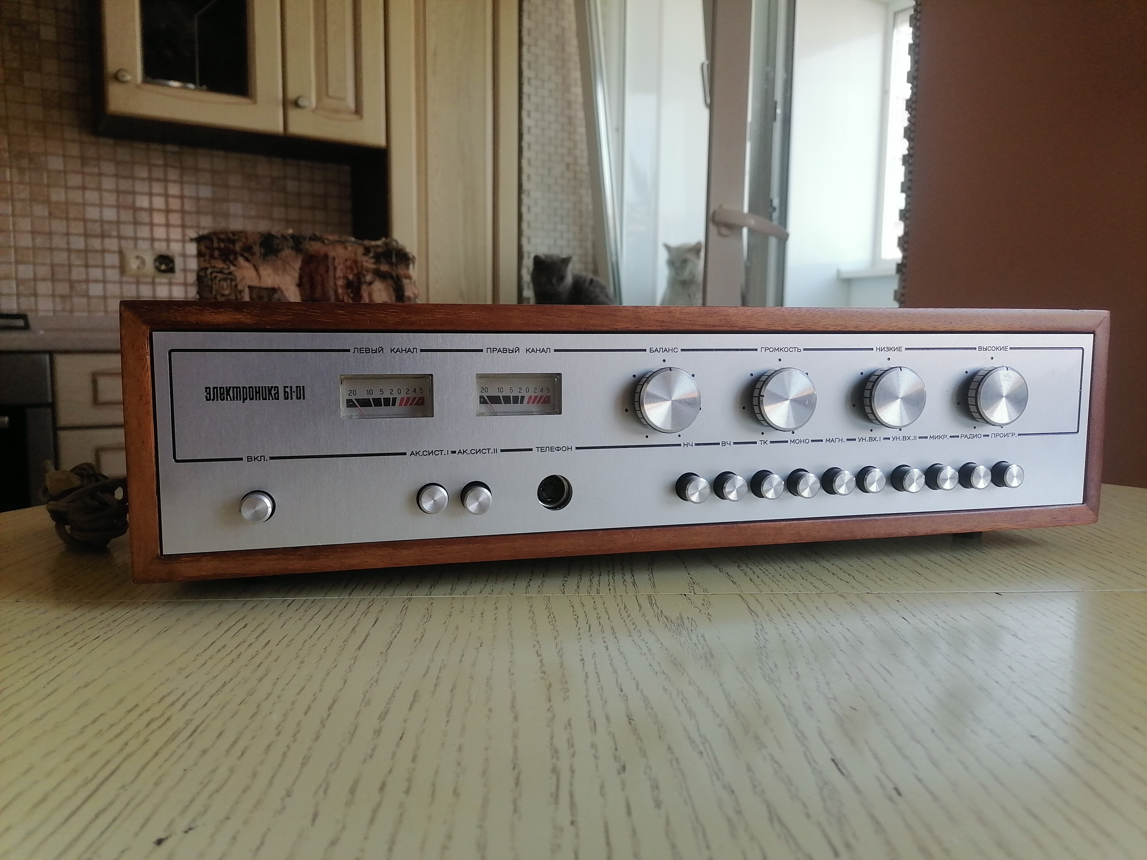

Этот усилитель достался с драной мордой и потёртым макинтошем
Оригинальную морду заменила новодельная сделанная на анодированном алюминии и фрезерованными надписями.
Макинтош был отшлифован со снятием старого лака, подклеены сколы шпона и покрыт новым алкидным лаком с промежуточной шлифовкой.

вопрос по маяку
1.как закрашивали пастой ?т.е просто повторяли символы или весь символ сплошь ?
2. краска вроде сейчас глянцевая у вас же как на заводе как?
а так получилось шикарно как и должно быть с завода.

Да, но не в этом случае, я ведь не сдираю всю краску , а исправляю повреждения.А как вы себе представляете нанести грунт? во первых он увеличит толщину и он серый или коричневый.
- Сообщения: 379
- Город: Калуга
Очумелые ручки (шутка)
iskatelaa2, Беру пасту, я брал самую дешёвую (жемчуг) беру очень тонкую кисть косметическую и зубочистку ну и очки на глаза, выдавливаю пасты немного на кусок текстолита и аккуратно макая кисточку или палочку маскирую. Стараюсь закрасить букву, а там как получится, паста немного как бы растекается.
Краска Вика акриловая чёрная в банке 0.7 литра матовая. В магазине где продают всё для окраски авто. Она подходит для Маяка один в один.
