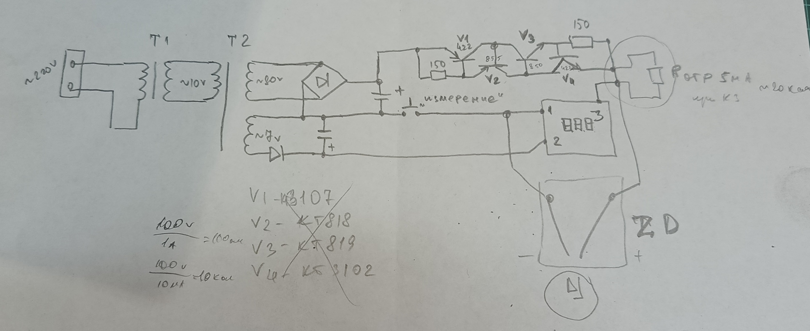

уточните пожалуйста какую схему вам интересно посмотреть?

С. Михалыч, если хотели схему приемника, то да это именно этот модуль использован. Всем хорош, но китаёзы попутали выводы энкодеров и регулировка громкости и настройка частоты шли наоборот, влево максимум - вправо минимум. пришлось откусывать выводы и припаивать вперехлёст.
З.Ы. понял какую схему - Z тестера, если не забуду сфоткаю в мастерской, как раз туда собираюсь.
