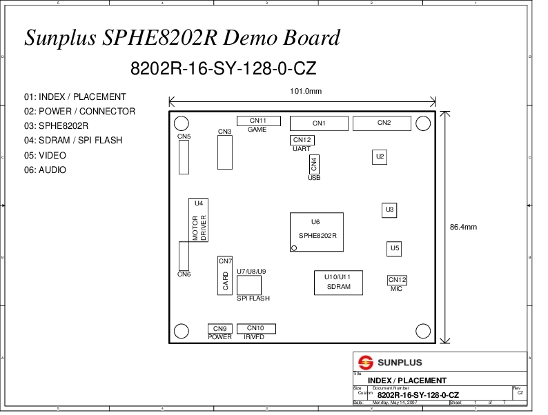

Да нет всё проще: пошли по пути наименьшего сопротивления. Купили у китайцев готовую плату за копейки и переделали под свои нужды. Китайцы эти суповые наборы (собранная плата ДВД плеера) рублей по 200 продавали.411i6470r писал(а): Пн сен 14, 2026 12:11 pm какой интересный сидюк .. как будто хотели собрать ДВД но на складе не оказалось двд-шных лазеров
Я вот такие покупал:
Брехня...конкретно дохлых ни разу не встречал, а вот с битыми выходами попадались. Обычно палили видеовыход подключая на "горячую".411i6470r писал(а): Пн сен 14, 2026 12:11 pm этот санплюсовский проц - пожалуй, самое ненадёжное что в таких аппаратах можно встретить
Было такое в основном в Эленбергах, там плата дисплея была по-идиотски подключена. Горели PT6312.411i6470r писал(а): Пн сен 14, 2026 12:11 pm был по причине выхода из строя микросхемы драйвера дисплея

совершенно точно , они . тоже сидел-вспоминал, маркировку . .. но тут момент - не только эленбургеры - отчётливо Daewoo помню - один из которых раза три за пол-года повтором приходил .. и ещё кроме - тоже разные.
про убитые выходы - согласен , частенько попадались , и я имею в виду - что двд-проигрыватели на базе других процов, определённо надёжнее были (медиа-тек, ESS, если из массовых ..) но и напрочь-мёртвые санплюсы тоже попадались, именно чаще чем другие. у них почему-то, температурный режим конский - вечно они в кипятке .Serjio писал(а): Пн сен 14, 2026 2:23 pm с битыми выходами попадались. Обычно палили видеовыход подключая на "горячую"

По китайской спецификации общий потребляемый ток от канала 3.3 вольта 524 мА. То есть корпус должен рассеивать больше 1 ватта. Без радиатора это смертельно, а с радиатором нормальным не страшно.411i6470r писал(а): Пн сен 14, 2026 3:09 pm у них почему-то, температурный режим конский - вечно они в кипятке .
Платы приходили без радиаторов. Некоторые их так и ставили...без радиаторов...и поэтому и был плачевный итог.
- Сообщения: 94
Ремонт CD-плеера ITC-T6221
именно так ! не вспомню щас хоть один домашний двд-шник, чтобы на санплюсе радиатор был установлен .. но вот автомобильные двд-магнитолы (видеолы , их тогда называли), на таких же процах, уже имели теплоотводы , которые правда, часто отваливались .. (Hyundai, Soundmax, Supra) с дисплеем на на морде размером с сигаретную пачку .. кошмарнее этих аппаратов, пожалуй, были только подделки под Pioneer и Jvc (абсолютно одинаковые внешне )) ) - с выдвижными дисплеями . но это уже другая история .

Однако это всего - 1,7 Ватт. Это при использования ПП как радиатора - нормально.
Процессор Интел 80286 - рассеивал 3,3 Ватт без радиатора, работают до сих пор.
