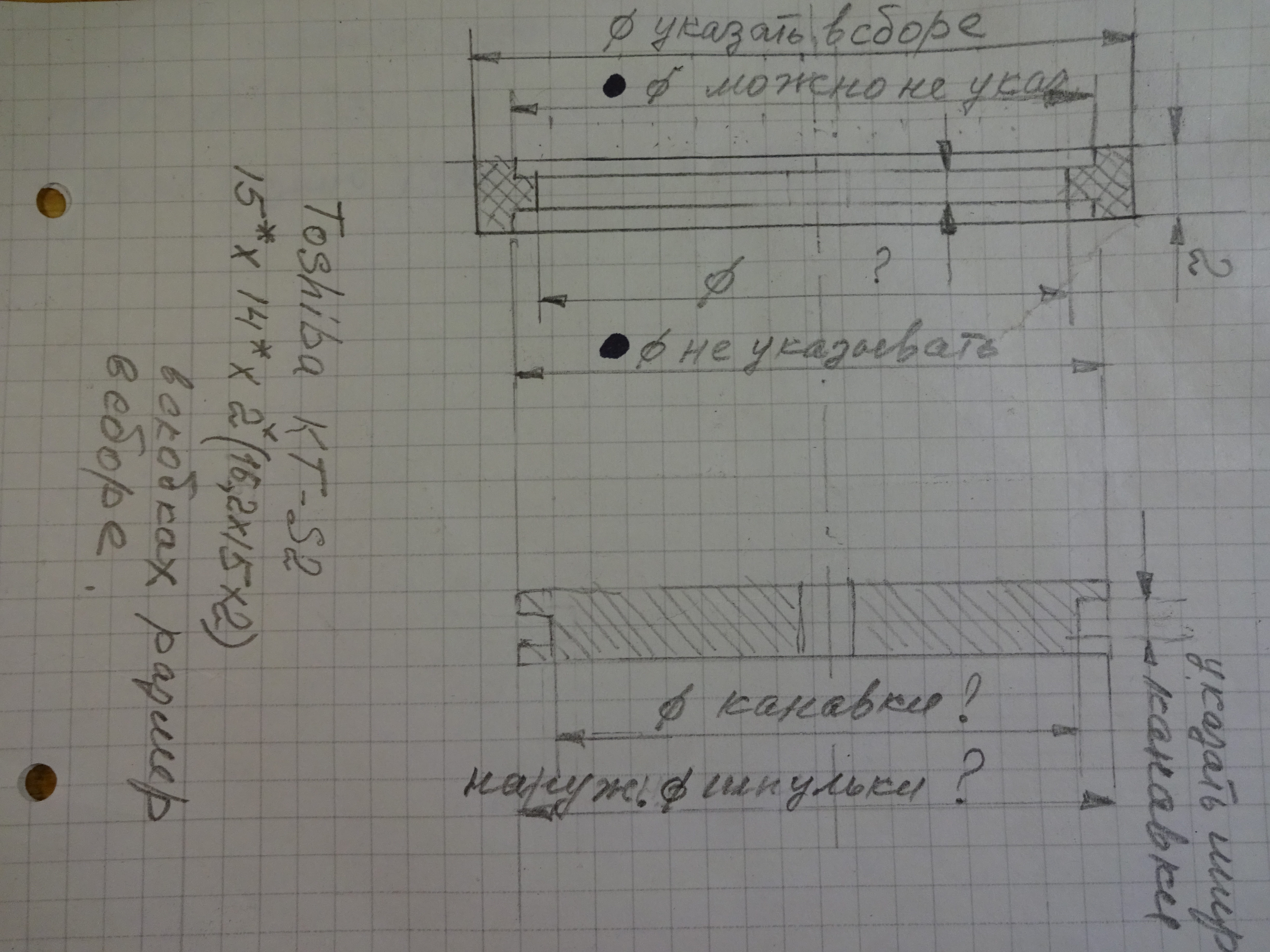

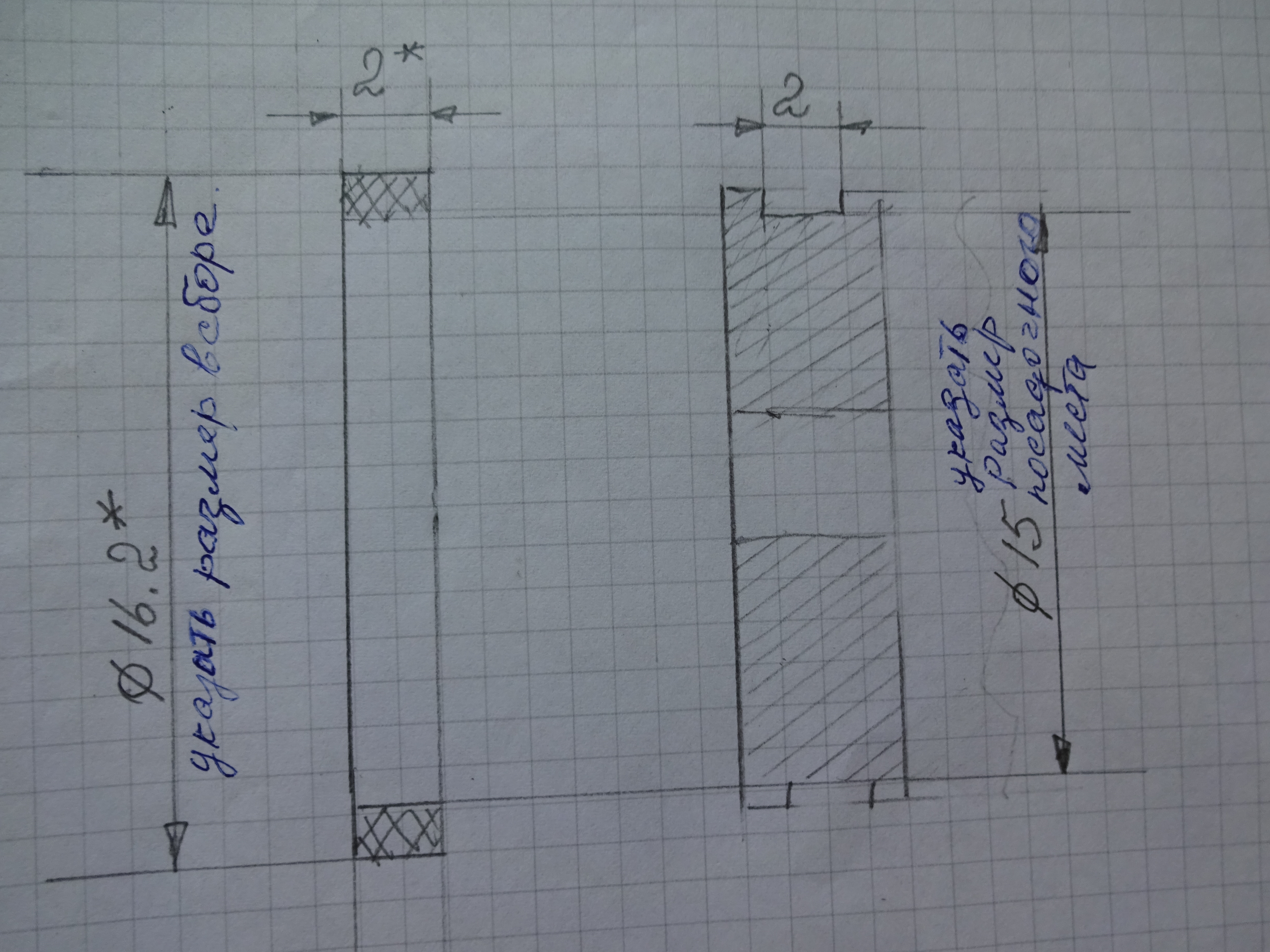

Геннадий8 писал(а): Вт авг 18, 2026 8:47 am Эскизы(наскальные рисунки) жуткие
Я бы хотел лучше изобразить, но увы, пишу на сапоге убитого товарища.
Первый идлер т-образного сечения и внешний размер 2 мм. То есть то, что находится над канавкой 2х1 мм. в канавке - 1х1. Это поперечное сечение.
Но если не получается, пусть будет так: 23х21х1.
Второй - 16,2х15х2.

Ronin_Logan. Изготовить токарным путём отдельно от (шпульки, шкива) не получится, нормально это навариваитса резина на шкивок и потом наружный размер шлифуется. Другой идлер есть возможность изготовить токарным путём. толщина получается
0.6мм. а не 1мм. и так во всём, подумай аккуратно.
