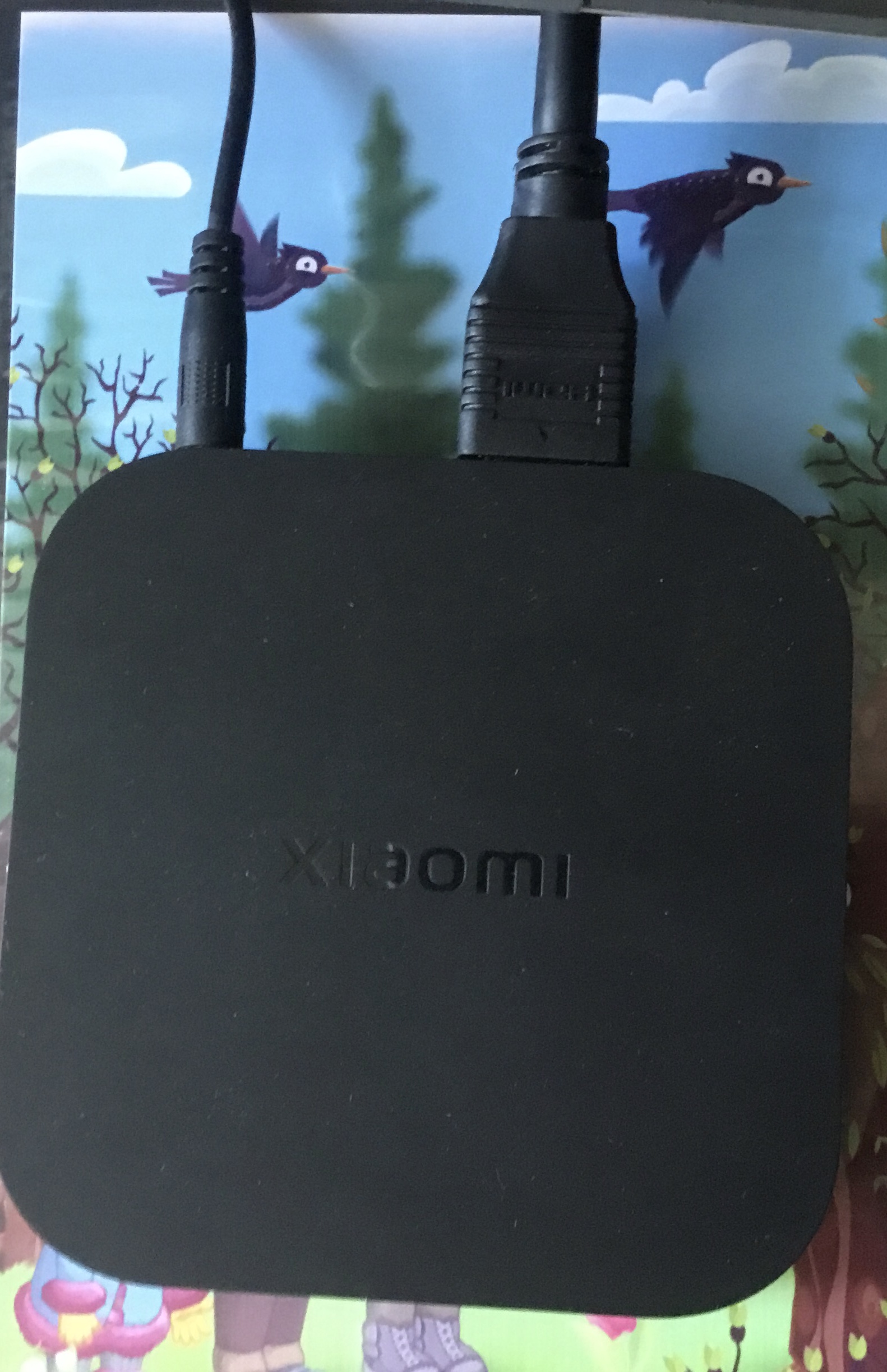

Подарили как-то такую ТВ-приставку:
И с некоторых пор звук на ТВ с неё (соединение по HDMI) стал очень тихим даже на максимальной громкости ТВ.

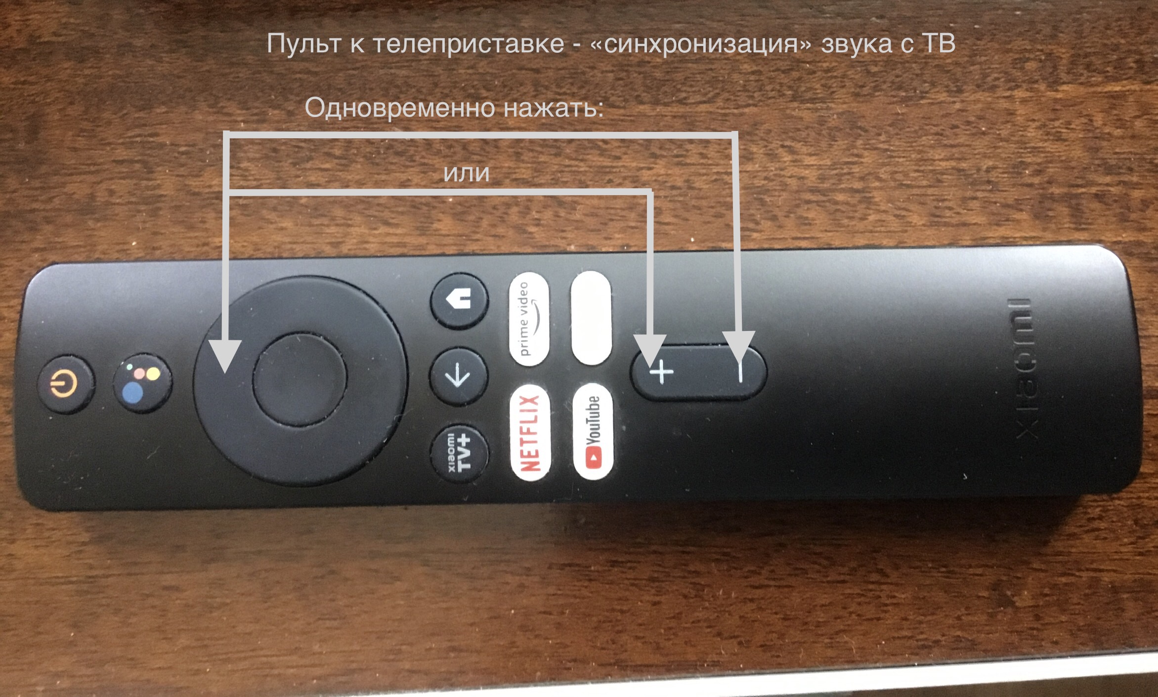

Оказалось, что производитель внедрил функцию «синхронизации» звука, ограничивающую его громкость при управлении с пульта. Регулируется это одновременным нажатием клавиш:
P.S. Вариант смещения настроек: случайно сели на пульт, который лежал на диване ;)
