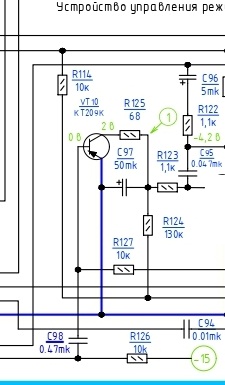

А что это за "счёт импульсов для автостопа"?
На схеме 240-го я вижу детектор импульсов с геркона. Иногда его обзывают супервизором импульсов. Выполнен на транзисторе и оксидном конденсаторе 50 мкФ. Похожий и в автостопе Маяк-231.
