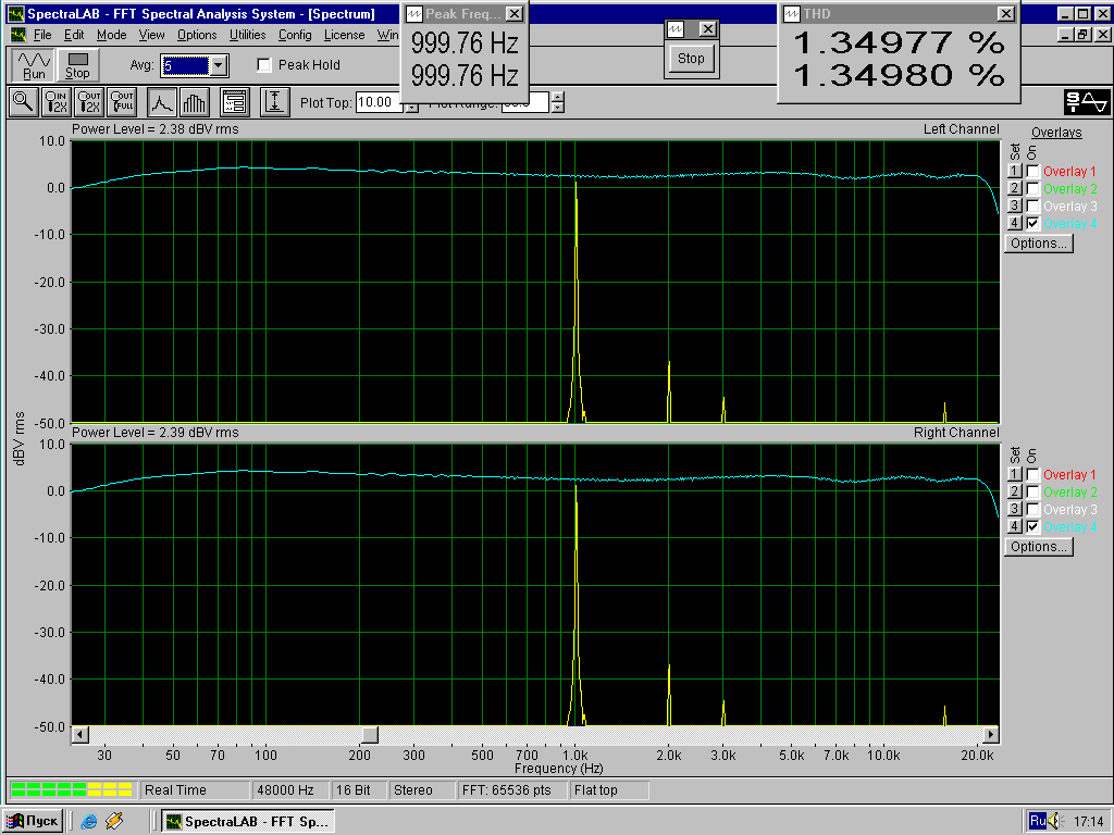

Сообщение VeschiiOleg »

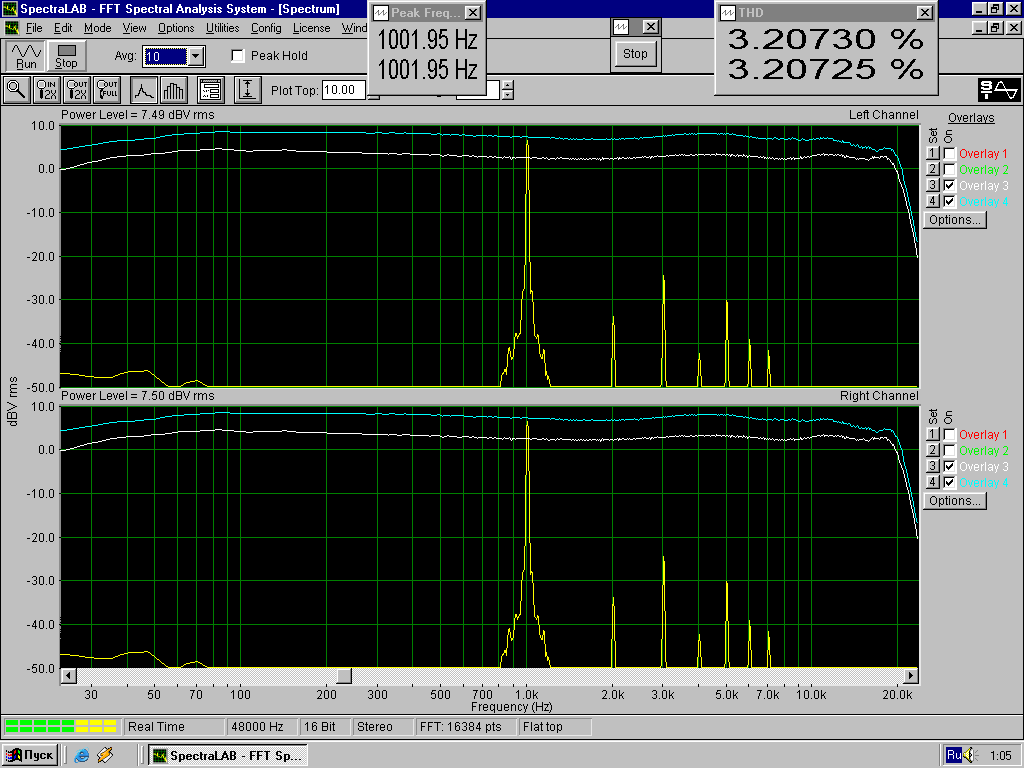

Скоро и в тракте обратно на аналог перейдем.... Вон ламповые искажения народу нравятся... :gigi: Недавно сделал очередной "подход к снаряду" - к Тембру своему модернизированному... Повторитель на древних полевиках вкрячил и еще по чайной... Так вот, сцуко, классно играет со специфическими своими германиевыми искажениями... Четные гармоники ласкают)))))
А по факту там - за 510нвбм уже не доли - там проценты. Целые! ;)

Сообщение eddddy »
VeschiiOleg писал(а): Пн авг 10, 2026 10:57 am там проценты
а куда 8-я и выше гармоники делись?))
Leoniv писал(а): Пн авг 10, 2026 6:00 pm Ухо очень нетребовательное. Поэтому до сих пор живы такие ужасные по качеству форматы, как винил или магнитофон.
Ну, ухо, скажем так, не "нетребовательное", оно просто другого требует)))
Да, искажения винила у яблока за счет ошибки горизонтального угла и трудности с огибанием канавы примерно такого же порядка как на картинке или даже больше, но это не особо раздражает златоухих аудиофилов)))
Это происходит потому, что человек оценивает звук мозгом в конечном итоге. Ему подсознательно хочется слышать звук, таким, как он есть в реальной жизни. При этом человек основывается на "штампы" своей музыкальной памяти, хотя она и довольно кратковременна (как у кого, правда). Реальный звук мало что имеет с гармоническими сигналами - это импульсный шумоподобный сигнал. И с точки зрения радиотехники он "грязный" всегда. И если магнитофон эту грязь реализует при чтении адекватно (с точки зрения этой муз.памяти), то у человека появляется чувство реальности, вовлеченности и эмоциональности. Вот так он и оценивает. До тех пор пока грязь из адекватной реальности не превращается в раздражающую. Например такой жанр как тяжелый рок состоит из одних искажений, при этом если они "гармонично" выстроены - это нравится. Но когда эта "гармоничность" рушится, начинается "каша", появляются раздражающие призвуки или становится неестественно глухим - слух начинает это оценивать как деградацию звука. Идентификацию каждого муз.инструмента человек производит по атаке (по форме зв.волны) при извлечении звука. И если эта атака воспроизводится близко к реальности - то человека это очень хорошо "сечет", а остальное имеет меньшее значение. И в этом плане механическая запись очень хороша.
eddddy писал(а): Вт авг 11, 2026 6:53 am а куда 8-я и выше гармоники делись?))
Характер искажений германиевых транзисторов МП39 (и иже с ними) таков, что затухание высших гармоник происходит быстрее, чем у кремниевых и этим они больше похожи на лампы... Поэтому их просто в этом масштабе не видно, они есть, но ниже уровня -50дБ.
Линейный участок у этих транзисторов тоже довольно короткий (на самом первом этапе модернизации я его растянул примерно в полтора раза, изменив режим их работы), но зависимость от входного уровня, разумеется осталась. Если скинуть уровень записи децибелов на 6, то искажения сильно падают. При этом характер "ламповости" остается (влияние четных гармоник):

VeschiiOleg писал(а): Вт авг 11, 2026 9:50 am но это не особо раздражает златоухих аудиофилов)))
их и ужатый дин. диап. винила не раздражает
VeschiiOleg писал(а): Вт авг 11, 2026 9:50 am но ниже уровня -50дБ.
настолько, что прям под шумами? (тот показометр разве -60/-70 не умеет?)

Сообщение eddddy »

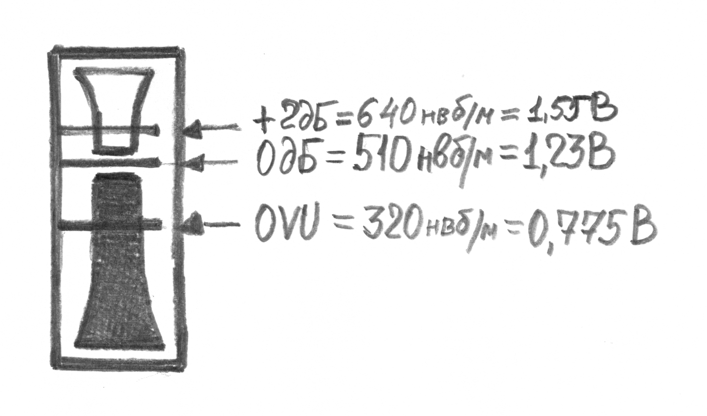

VeschiiOleg,
а почему 0дБ у Вас на картинке - 1,23В? это что-то специфическое?
за ноль всегда принимался 1мВт на 600 Омах, т.е. ~0,775В
по крайней мере в измерениях

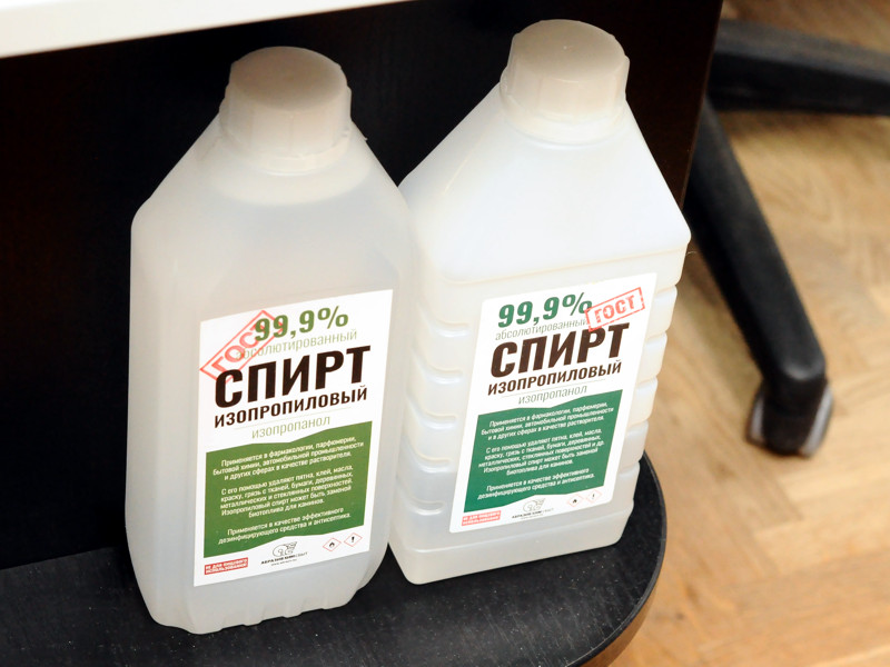

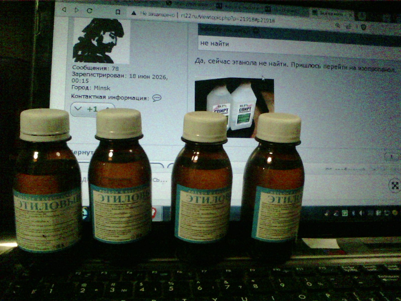

eddddy писал(а): Вт авг 11, 2026 10:13 amне найти
Да, сейчас этанола не найти. Пришлось перейти на изопропанол.

Сообщение kaka »
фанфурики продавали и в аптеках и в сфетофоре

Сообщение Leoniv »
kaka писал(а): Вт авг 11, 2026 12:03 pmпродавали и в аптеках
У нас в аптеках любое спиртосодержащее лекарство - 1 флакон в руки. Сложно будет набрать нужное количество.

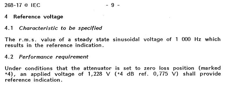

eddddy писал(а): Вт авг 11, 2026 10:26 am а почему 0дБ у Вас на картинке - 1,23В? это что-то специфическое?
На картинке у меня все по классике 0VU=775мВ. Это соответствует среднему уровню сигнала (т.е "мощностной" хар-ке смгнала). Единственное отличие, что выходное сопротивление у меня не равно 600 Ом...
0дБДИН - максимальное "неискаженное" значение, начало красной шкалы (по критерию 3 или 5%), которое нежелательно превышать. Но многие ленты позволяют больший уровень.
Но замечу, что за ноль далеко не всегда принимается 1мВт на 600 Омах. Каждый производитель свою диаграмму уровней устанавливает...
Например, в кассетном формате очень популярна "полувольтовая" диагамма уровней, где 0VU=160нвбм=316мВ, 0дБДолби=0VU+3дБ=225нвбм=445мВ, а 0дБДИН=250нвбм=500мВ
eddddy писал(а): Вт авг 11, 2026 10:13 am их и ужатый дин. диап. винила не раздражает
Ну, технология ДММ позволяет иметь шероховатость "массы" (мет.диска) в доли микрон! Т.е при соотношении с размером канавы в пару сотен мкм это около 50дБ. А вкупе с использованием максимального шага резьбы (макси-синглы 2-3 композиции на сторону) полный ДД можно сделать примерно 60дБ. Игла при этом находится уже на верху пласта, разумеется. Это конечно не много, но большинство записей как раз таклй ДД и имеют...
eddddy писал(а): Вт авг 11, 2026 10:13 am настолько, что прям под шумами?
Почему такой вывод? ))
Если сделать размер по вертикали в 100дБ можно увидеть шумовую дорогу. Но говорить о соотношении ее и уровня 8 гармоники нельзя, т.к анализатор исследует спектр очень узким "окном" и шумовая дорога будет почти всегда ниже уровня гармоник. Однако, шум - это интегральная характеристика во всей полосе и для ее измерения нужен среднеквадратичный детектор и фильтр интегральной помехи (ФНЧ20кГц).
Другими словами, если измерить по методике, то напряжение шума составляет примерно 4мВ при 1,23В опорного. Или около 50дБ невзвешенного шума. Еще примерно 8-9дБ добавит фильтр МЭК-А при желании взвесить это дело, но это уже зависит от вида спектра шума.

Leoniv писал(а): Вт авг 11, 2026 10:38 am Пришлось перейти на изопропанол.
Изопропанол с точки зрения применения в МЗ лучше этанола - нет такого резкого охлаждения поверхности при использовании и поэтому он менее опасен в плане протирки стекла))))

Сообщение eddddy »
VeschiiOleg писал(а): Вт авг 11, 2026 2:01 pm На картинке у меня все по классике 0VU=775мВ.
Вы меня окончательно запутали :smile:
что такое - 0VU? ноль на индикаторе? так можно любой уровень вообще за условный ноль принять.
Если просто измерим поверенным милливольтметром, то ~775 мВ будут тем самым нулем (рмс, ну или ~1,09В амп), на чистом синусе, разумеется.
VeschiiOleg писал(а): Вт авг 11, 2026 2:01 pm0дБДИН
а это что за единица измерения?
VeschiiOleg писал(а): Вт авг 11, 2026 2:01 pm Но замечу, что за ноль далеко не всегда принимается 1мВт на 600 Омах
где, например? (если специально не оговаривается)
VeschiiOleg писал(а): Вт авг 11, 2026 2:01 pm Например, в кассетном формате очень популярна "полувольтовая" диагамма уровней, где 0VU=160нвбм=316мВ, а 0дБДИН=250нвбм=500мВ
а если выйти за рамки этой специфики? взять стандартные измерения, и привязаться к стандартным показаниям стандартных обще принятых приборов.
мне казалось, термины должны быть однозначно одинаковыми везде.... иначе голова перегреется :smile:
VeschiiOleg писал(а): Вт авг 11, 2026 2:01 pm Если сделать размер по вертикали в 100дБ можно увидеть шумовую дорогу. Но говорить о соотношении ее и уровня 8 гармоники нельзя, т.к анализатор исследует спектр очень узким "окном" и шумовая дорога будет почти всегда ниже уровня гармоник
вот я и интересовался, что умеет эта программная приспособа )
VeschiiOleg писал(а): Вт авг 11, 2026 2:01 pm для ее измерения нужен среднеквадратичный детектор
а его там не имеется?
VeschiiOleg писал(а): Вт авг 11, 2026 2:01 pm если измерить по методике, то напряжение шума составляет примерно 4мВ при 1,23В опорного
в двух словах можно о методике? и почему "опорный" 1,23В? в каком месте тракта он опорный? и почему такое значение. и где мы берем (измеряем) эти 4мВ?
(мне в ближайшем будущем предстоит пилить звук, поэтому так дотошно интересуюсь... и поэтому пока с позиций простого советского радиоинженера)

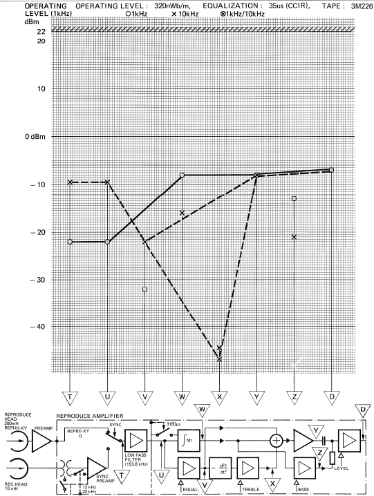

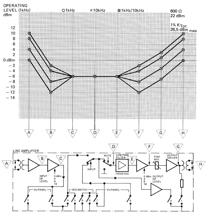

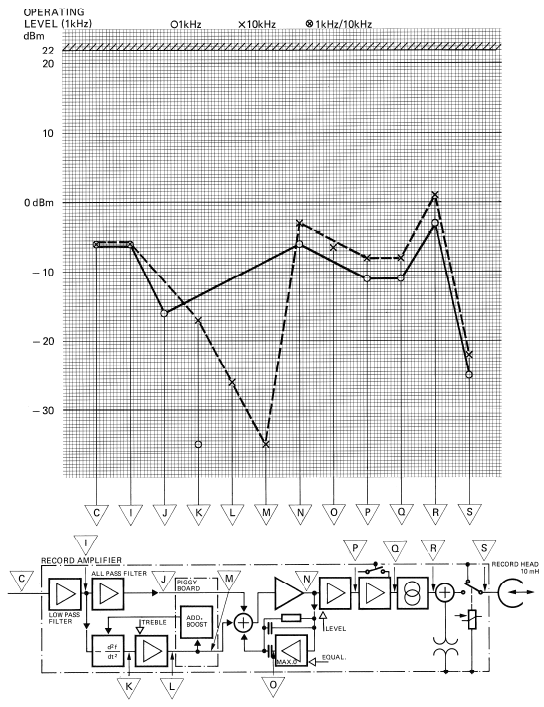

eddddy писал(а): Вт авг 11, 2026 2:23 pmвзять стандартные измерения, и привязаться к стандартным показаниям стандартных обще принятых приборов
Стандартов на уровни есть много разных. В студии уровни выше, в быту - ниже. Тот же A820 по входам/выходам позволяет устанавливать уровни 0, +4, +8, +10 dBm. А внутри межблочные уровни -6 dBm. В Электрионика-004 наоборот, внутри 0 dBm, а на входах/выходах ниже, так как бытовой стандарт требует ниже, причем он менялся даже за время выпуска этого аппарата.

Все ли хотят накрутить хвост балфингеру или все таки есть желающие иметь куда как более скромный катушечный маг ?
eddddy писал(а): Вт авг 11, 2026 2:23 pm то такое - 0VU? ноль на индикаторе?
Это значение называется VU -"вольюметрический" ноль. Или мощностной ноль. Громкость для музыки. Т.е скоростные значения индикатора подобраны таким образом , чтобы на музыке он отображал средний уровень (обычно это 300-400мс интеграция и возврат). А для чистого синуса это будет эффективное значение (RMS).
А так да, - за ноль можно принять любое значение. В аппаратуре МЗ привязываются не к напряжению на лин.выходе, а к уровню остаточной намагниченности на ленте. Для катушечников ряд такой: 200, 250, 320, 510нвбм. Им может соответствовать любое напряжение, но у каждого производителя существует своя линейка.
eddddy писал(а): Вт авг 11, 2026 2:23 pm а это что за единица измерения?
Я выше написал - это напряжение, при котором лента еще не имеет искажений. Другими словами это максимальное неискаженное напряжение по определенному критерию искажений (обычно 3 или 5%). Начало шкалы "перегрузки". В настоящее время характеристика весьма условна, т.к современные головки и ленты держат большие уровни. Поэтому сейчас это просто некое определенное значение намагниченности по стандарту из определенного ряда.
В кассетном формате за 0дБДИН принято значение 250нвбм, в катушечном бытовом, например у наших 4х дорогих Олимпов-Электроник (позднего выпуска на 50мкс, которые) - 320нвбм, в катушечном профессиональном - 510нвбм.
eddddy писал(а): Вт авг 11, 2026 2:23 pm в двух словах можно о методике?
В двух сложно... Это целая глава учебника)))))
Опорным может быть любой уровень, но обычно это тот, который принят за 0дБДИН. Что это такое выше. Главное после установки опорного уровня не крутим ручку уровня записи. Записываем этот уровень. Уровень измеряют вольтметром эфф.значений, например В3-38 на СЧ (в кассетниках 315-400Гц, катушечниках 700-1000Гц, но это не принципиально, т.к АЧХ там примерно ровная)
Шум измеряют вольтметром истинных среднекв.значений (вольтметром произвольной формы). Например В3-57. Последовательно с вольтметром должен быть включен фильтр интегральной помехи ФНЧ20кГц, ограничивающий спектр сверху. Шум измеряется при отсутствии полезного сигнала на выходе. Лента может при этом быть как подмагниченной (запись без сигнала) так и размагниченной (собственный шум ленты). А может ее и вообще не быть (шум чисто УВ в режиме рабочий ход). Это все оговаривается в методике и фиксируется, чтобы было понятно всем, что конкретно измеряем. Спектр шума будет разным.
Причем если измерить шум вольтметром эфф.значений, т.е В3-38, то будет небольшая ошибка. Если без фильтра 20кГц - результат будет тоже с погрешностью.
Затем соотносим уровень измеренного шума к опорному уровню и берем 20 десятичных логарифмов от этого соотношения. Ву-а-ля!
Если нужен взвешенный шум, как в паспорте указывают, так в измерительную цепочку, описанную выше, добавляем фильтр с кривой МЭК-А.

Leoniv писал(а): Вт авг 11, 2026 2:57 pm Тот же A820 по входам/выходам позволяет устанавливать уровни 0, +4, +8, +10 dBm. А внутри межблочные уровни -6 dBm
интересно, почему у них в dBm?
так то, -6dBm, например, (если внутри у них везде 600 Ом), то это 0,388В получается, межблочное.
а +10 это да, 2,5В, как и должно быть в проф, (если не путаю).

eddddy писал(а): Вт авг 11, 2026 4:28 pmинтересно, почему у них в dBm?
Для определенности, это относительно 1 мВт на 600 Ом. Если написать просто dB, то будет непонятно, что принято за ноль. Хотя и с dBm не всё понятно, сопротивление нагрузки может быть разное. Для ВЧ это не 600 Ом, а 50 Ом или 75 Ом. Для аудио используют dBu, это относительно 775 мВ, фактически то же самое, что и dBm в данном контексте. Но легко спутать с dB-микровольт. В общем, разброд и шатание.
eddddy писал(а): Вт авг 11, 2026 4:28 pm+10 это да, 2,5В, как и должно быть в проф
Обычно +4 (1.228 В), но может быть от 0 до +10. Зависит от конкретного оборудования.
VeschiiOleg писал(а): Вт авг 11, 2026 2:01 pmпо классике 0VU=775мВ
По классике +4 dBu (IEC 60268-17):
На практике VU это больше не про абсолютный уровень, а про баллистику. Которая была заточена под стрелочные индикаторы и повторить которую цифровыми методами не так просто (да и не надо).

Leoniv писал(а): Вт авг 11, 2026 5:01 pm Для определенности ... Если написать просто dB, то будет непонятно, что принято за ноль
Как раз если написать просто дБ, то всем (возможно, кроме магнитофоннутых - :crazy: ) будет понятно, что ноль - это ноль, те самые ~0,775.
Leoniv писал(а): Вт авг 11, 2026 5:01 pm Хотя и с dBm не всё понятно, сопротивление нагрузки может быть разное
вот именно, потому как dBm это мощность... (поэтому и требуем сопротивления измеряемого участка цепи).

Leoniv писал(а): Вт авг 11, 2026 5:01 pm По классике +4 dBu (IEC 60268-17):
во, и тут написано - что опорное (референс) значение 0,775 именно Вольт, а не Дб.
