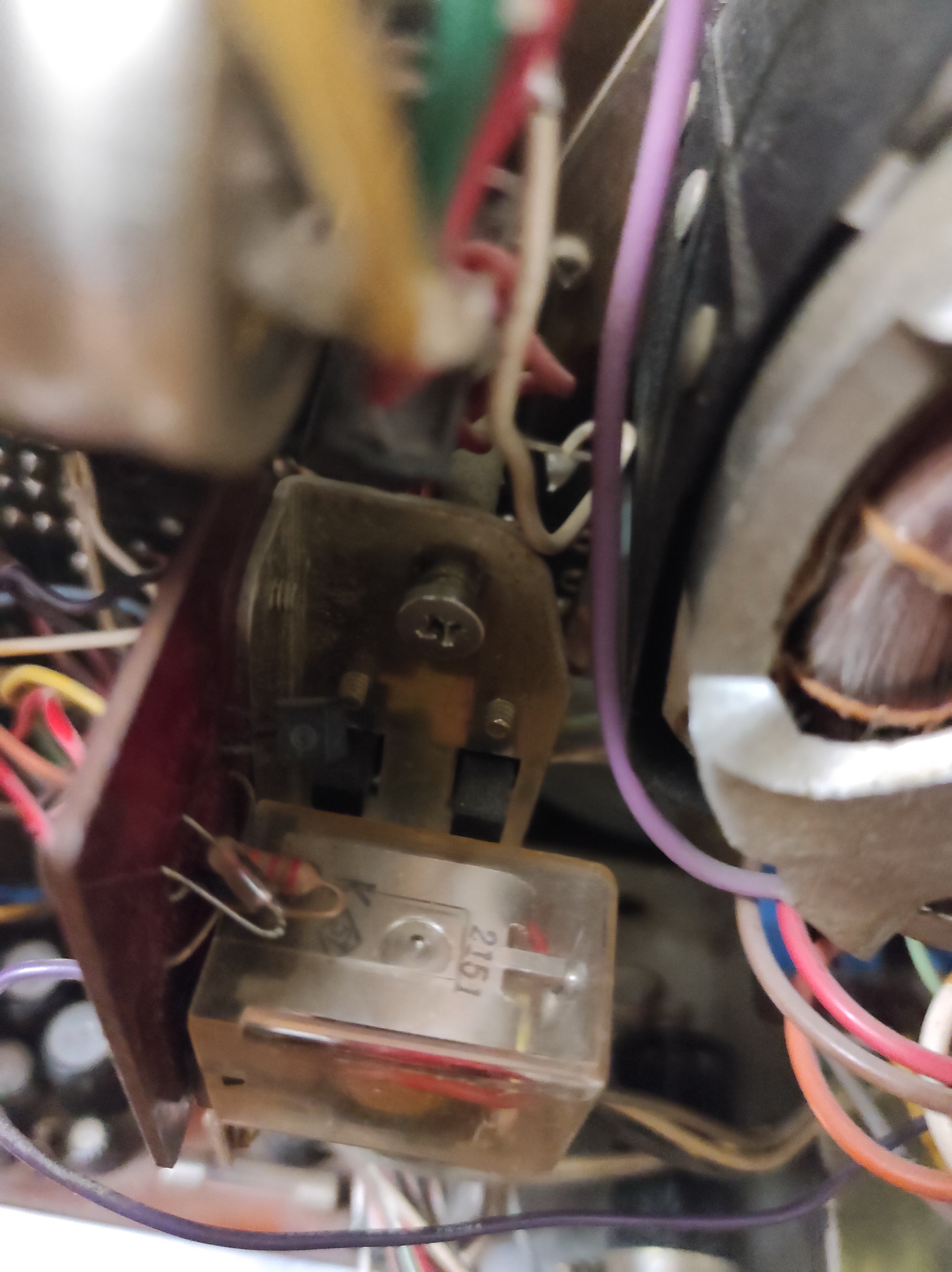

Катушечный магнитофон Akai GX-220 - ослабить подмотку
Мерял на выводах пускового конденсатора.clockclub писал(а): Пт фев 06, 2026 9:02 pm Вопрос к ТС, в каких точках меряете напряжение двигателей?
У меня абсолютно ничего не написано, и следа нет. И переключателей 2, возможно, на каждый мотор отдельно. И я вернул их в верхнее положение, а то моторы начали сильно греться.clockclub писал(а): Пт фев 06, 2026 9:02 pm посмотрите внимательнее на панель рядом с переключателем 50-60 гц, маркировка там всё таки должна быть. Её плохо видно, но быть должна и 50 гц это верхнее положение.
Почему-то я так и подумал что на конденсаторах, а на рабочих обмотках замерьте. У Вас не приемный узел сильно тянет, а подающий слабоват, чуть натяг сделать и лента не вылазит из под ролика.
Переключателей два, один 50-60 ну. Второй находится рядом с гнёздами вход выход и отношения к питанию не имеет.
Вообще обратитесь лучше к мастеру, он напряжения проверит там где надо и емкости заодно, да и общую ревизию.
В 220-м их 2 и находятся они рядом друг с другом. Переключатель акустики - это другое.clockclub писал(а): Вс фев 08, 2026 5:18 pm Переключателей два, один 50-60 ну. Второй находится рядом с гнёздами вход выход и отношения к питанию не имеет.
