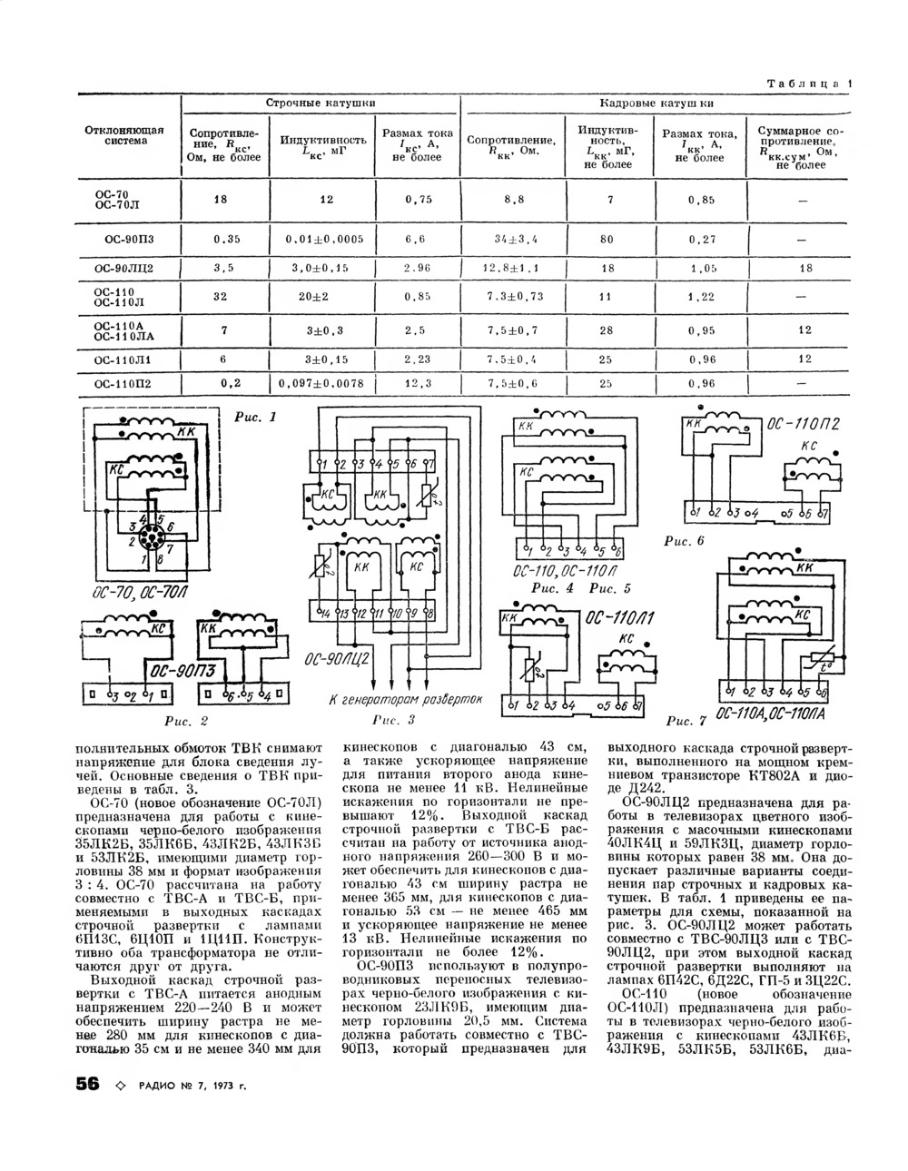

Досталась ОС110Л без кабеля - как определить строчные и кадровые
Где больше сопротивление, строчные (их видно на фото) где меньше кадровые.
