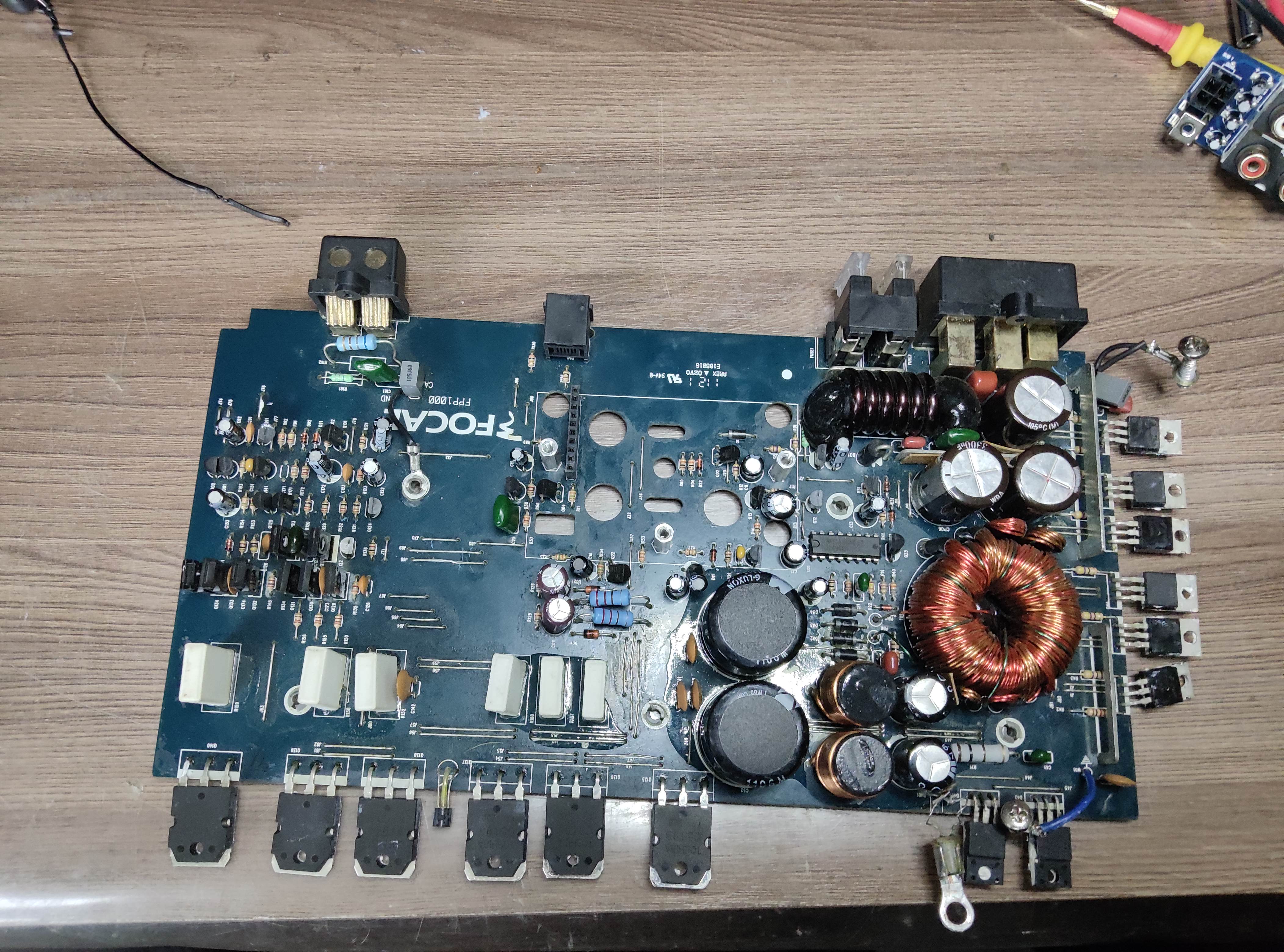

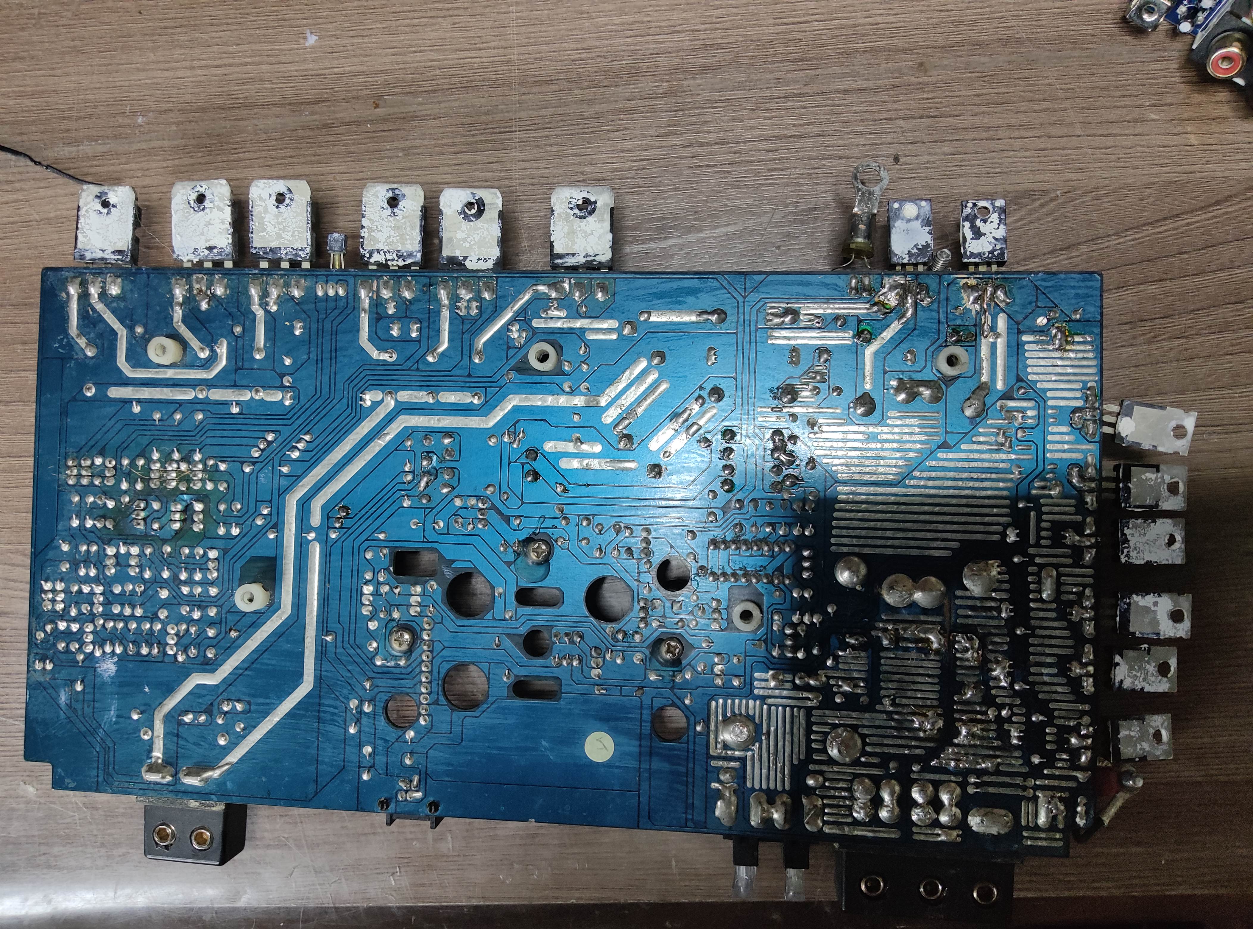

Доброго всем дня. Усилитель купил с рук. Умелые ручки уже там побывали. А проблему видимо не решили.
Усилитель используется для сабвуфера.
Проблема с усилителем проявляется через несколько минут работы, после нагрева элементов. Корпус разогревается не выше 40С.
В начале играет хорошо потом минут через пять начинаются искажения звука в виде усиления баса и изменении частоты. И все уходит в защиту.
Вскрытие показало, что менялся позистор. Установлен с меньшим сопротивлением. Менялись электролиты.
Вопрос. Какой терморезистор поставить? На Озоне купил терморезистор NTC 47ком MF52AT 3950B подойдёт ли?
И куда копать дальше? И ещё бы кто помог найти схему усилителя. Все мои поиски тщетны.
Делаю не первый авто усилитель, но с таким дефектом встречаюсь в первые.

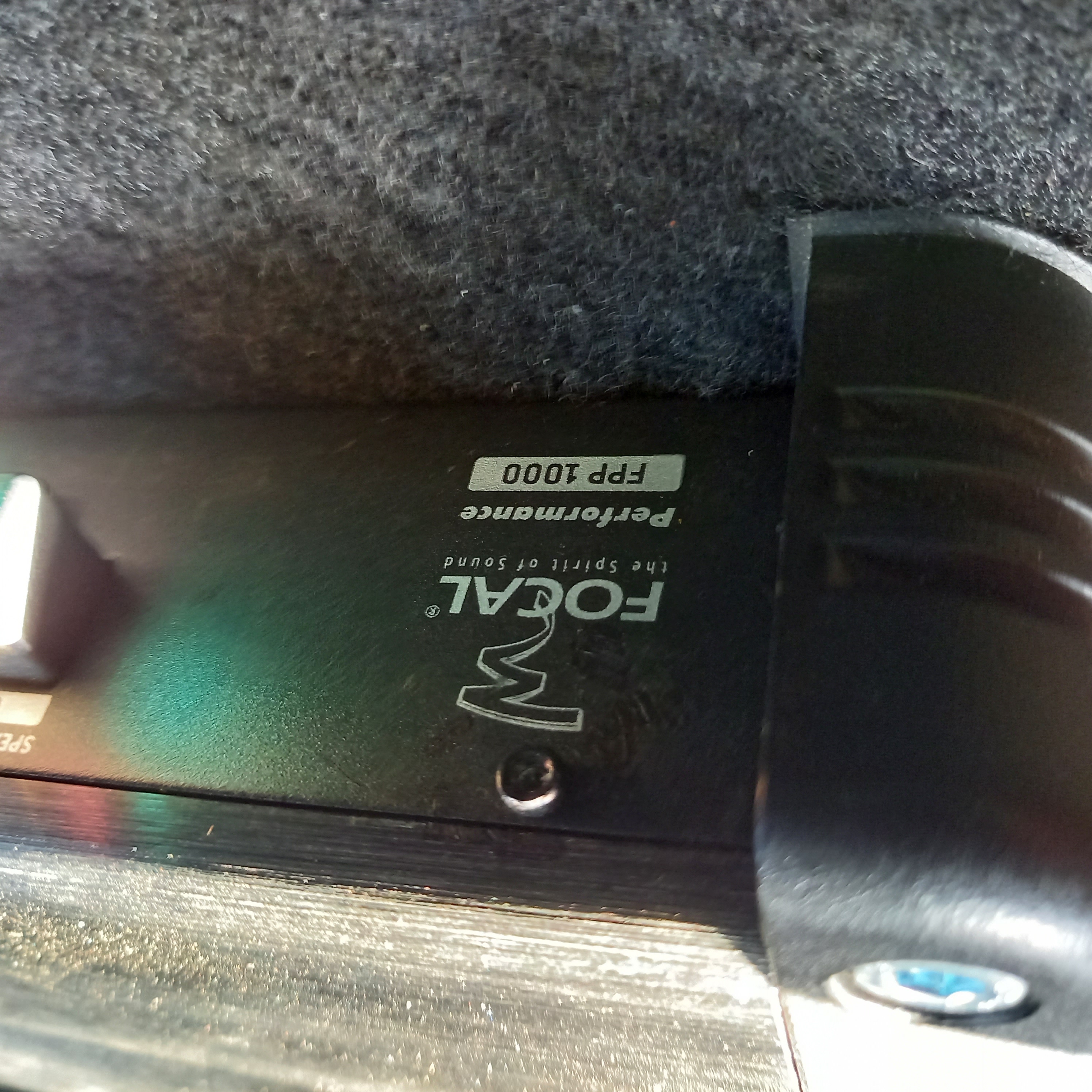

Вот такую конструкцию строю в своей Тойоте.

Добавлю фоток

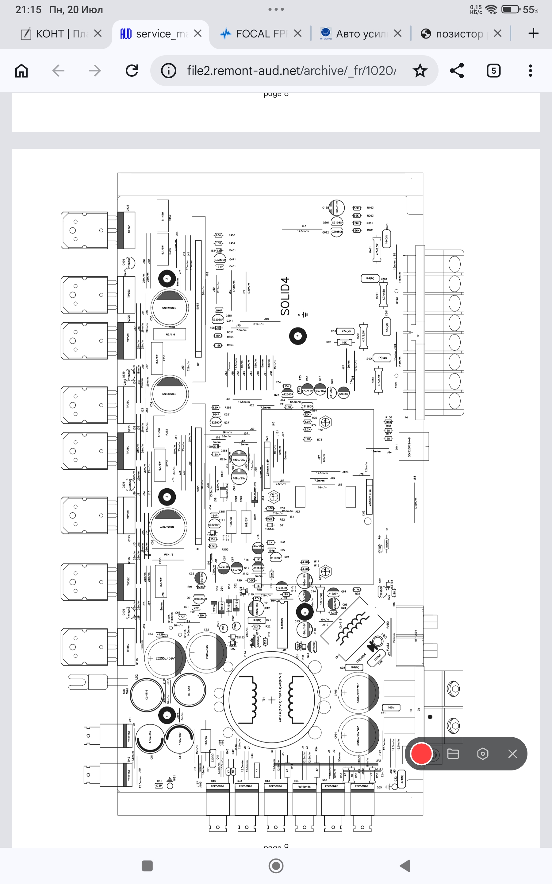

На счет схемы возможно это Ланзар,в основном такую схему туда ставять.
VAR
Сообщения: 228
Город: г.Дубна МО
Авто усилитель FOCAL FPP1000 уходит в защиту
Сообщение VAR »
Можно глянуть схему на усилитель 1.800 https://elektrotanya.com/focal_fp_power ... nload.html
может чем поможет, там все терморезисторы на 100ком

Адвокат писал(а): Пн июл 20, 2026 6:10 pm что менялся позистор
по импортному это РТС.
а вы хотите поставить NTC.
в чем разница, надеюсь, не нужно упоминать?

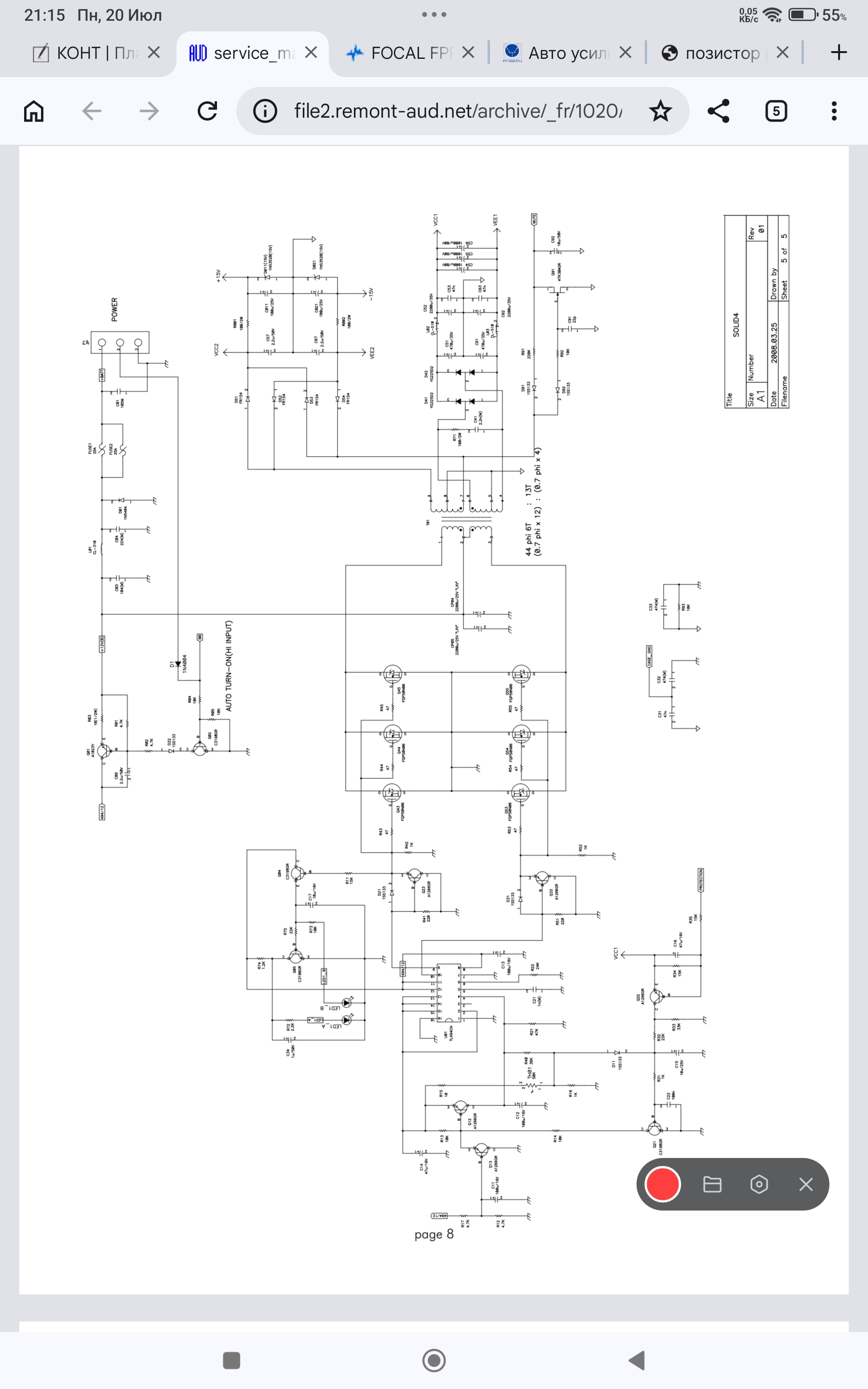

Нашел схемы FOCAL многоканальному.
Вот схема блока питания
Расположение деталей.

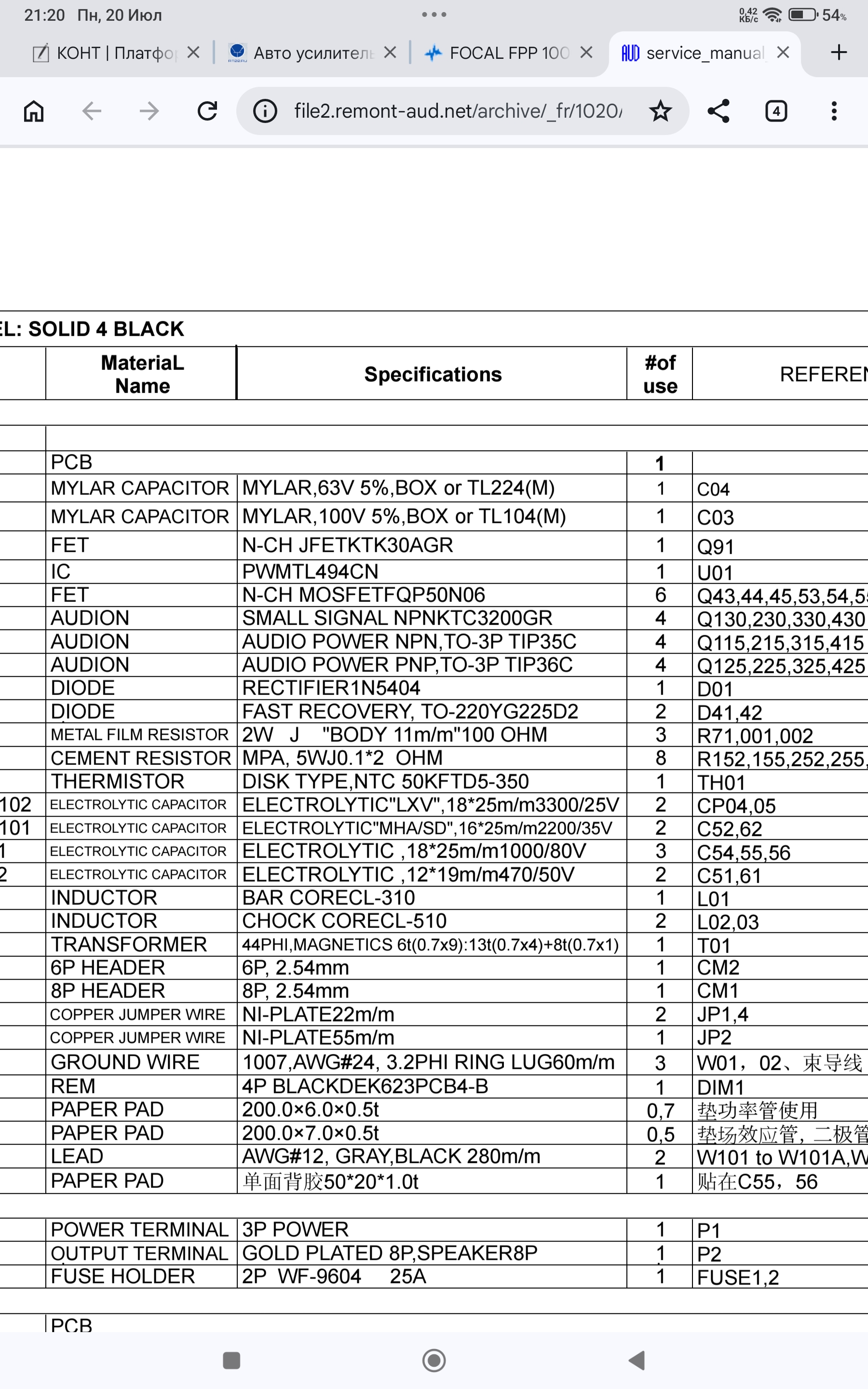

По спецификации это термистор DISK TYPE,NTC 50KFTD5-350
Меня смутило NTC в наименовании, а если по FTD5-350 то это уже PTC.
Вот только что то я 50 ком не нашел.
Будем искать.

FTD5-350 - это все таки NTC.
ближайший аналог:
https://www.chipdip.ru/product/b57164-k ... pcos-27423
50 там килоОм, или 47 - особой разницы нет, а вот К (R/T характеристика) - лучше подобрать подходящее

eddddy, был бы выбор. А его пока нет особенно по току.

Адвокат, ну как нет:
47к NTC не мало (см. ссылку выше) - нужно только найти ДШ на заменяемый, узнать из него характеристику R/T,
и взять близкий ему

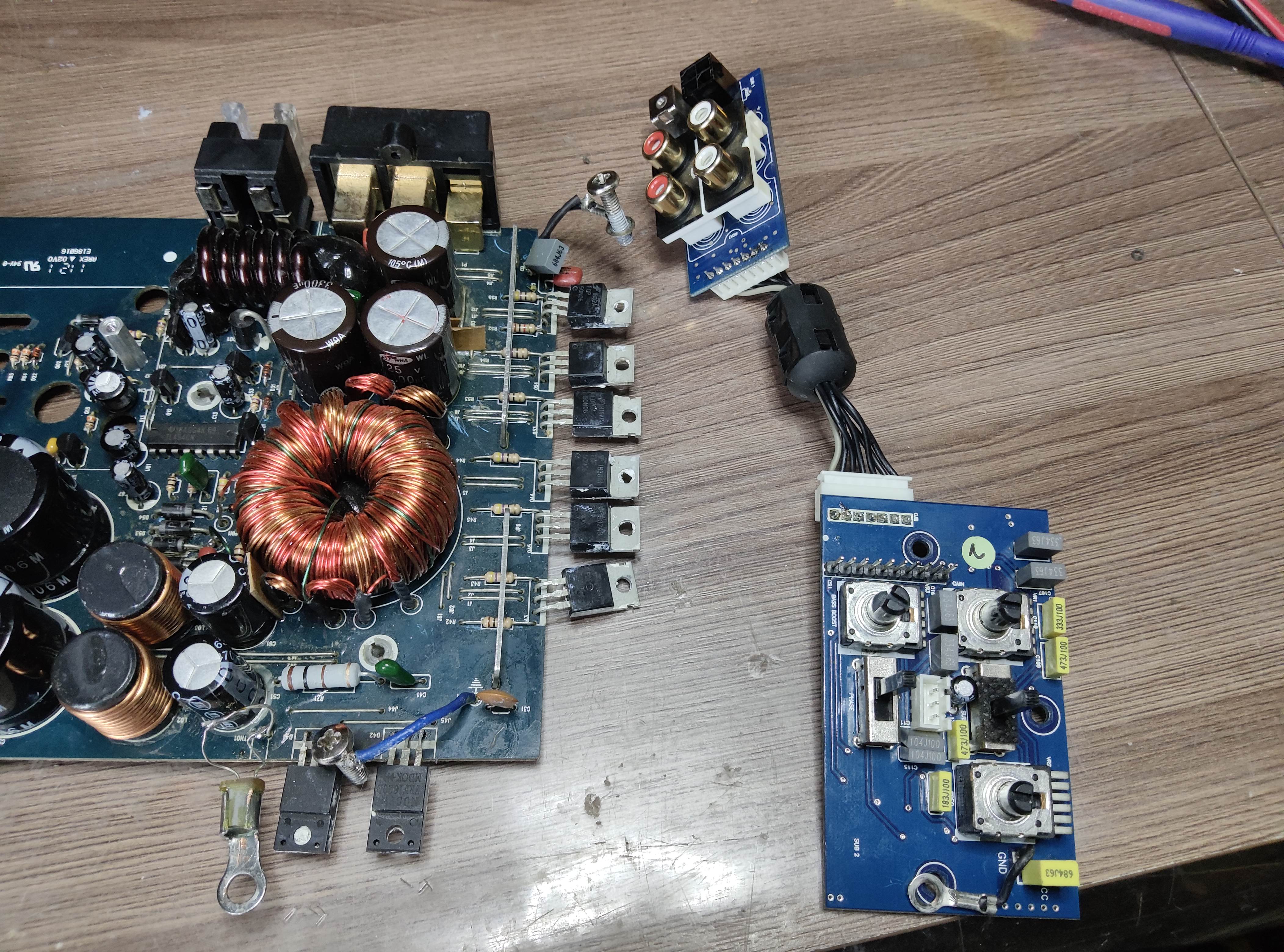

Немного поправил испорченное косорукими. Термистор заказал в августе придет.
Включил как есть. Получилась новогодняя гирлянда. Светодиод горит то красным то белым. С периодичностью в три секунды.
На выходе постоянка 0,5 вольта
Сообщения: 93
Город: Город первого салюта
Сообщение Адвокат »
Все пропаял повторно. Уходить в защиту усилитель перестал.
Теперь нужно сделать пульт REMOTE CONTROL. Пульт есть, но от другого усилителя.
Платить за родной четыре штуки жаба давит.
Помогите с распайкой пульта. Данные прилагаю.

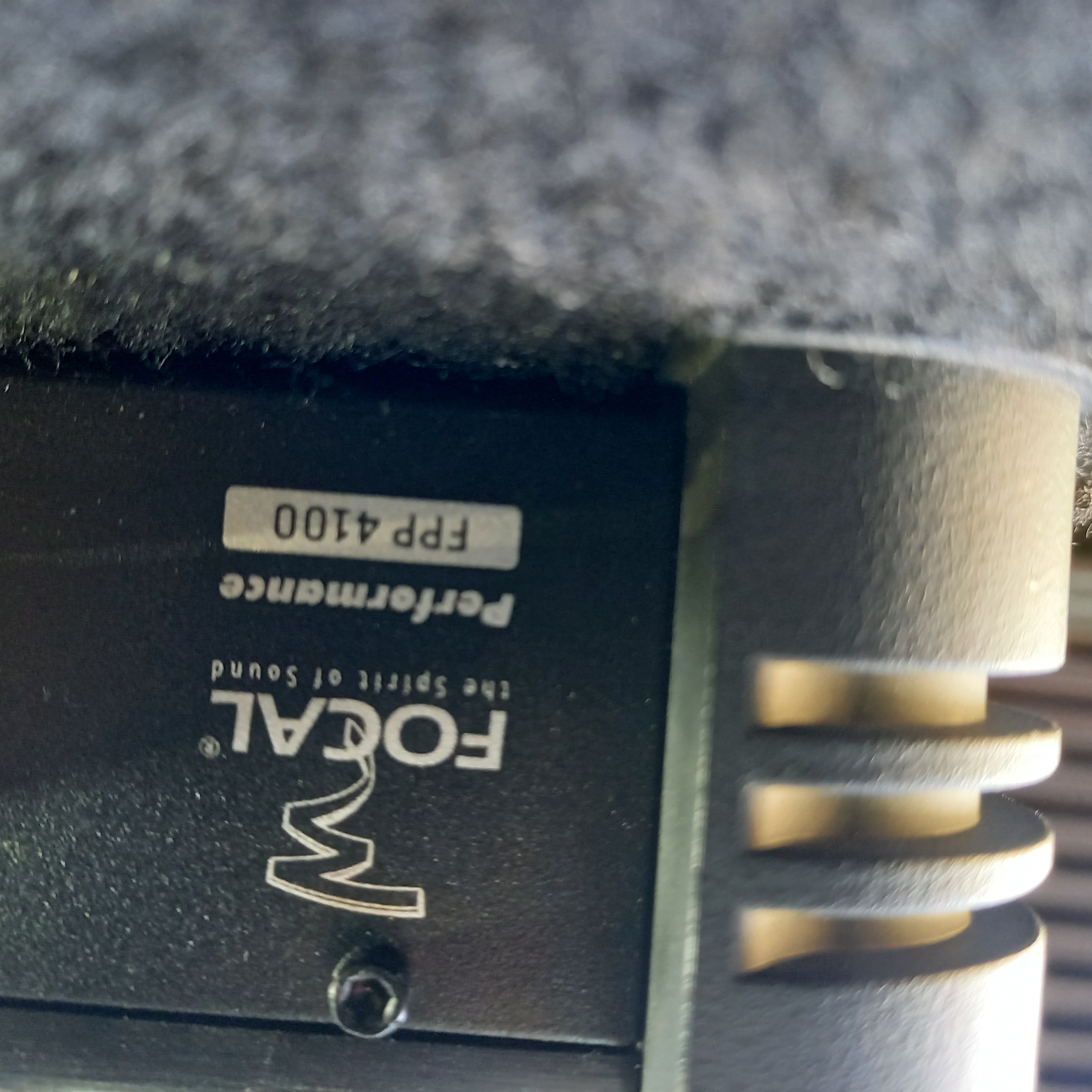

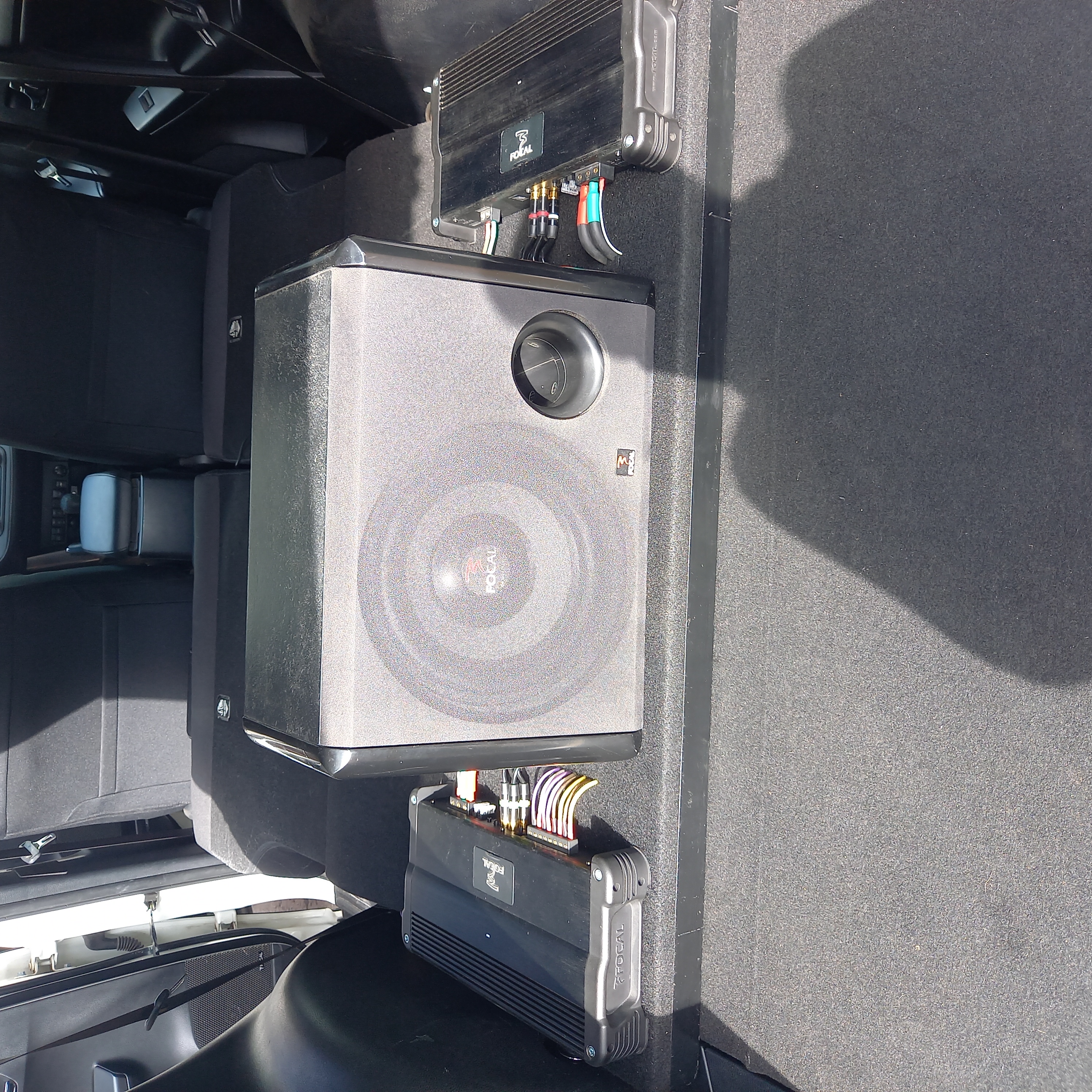

Ремонт закончен успешно. Усилитель работает. Но нужна помощь сообщества в решении задачи по настройке и сопряженю двух усилителей.
Условия задачи: Четырех канальный Focal FPP 4100 работает на аудиосистему салона. Focal FPP 1000 работает на сабвуфер Focal 4 ом
Вопрос. Как правильно настроить систему.
Пока чё то не получается.

lis писал(а): Вт авг 18, 2026 3:13 pm С головы выход на саб есть?
Нет. Все идёт с Focal FPP 4100.
Установил срез 80 Гц на Focal FPP 4100 1000- ник играть стал очень даже не плохо.
Будем работать дальше.
