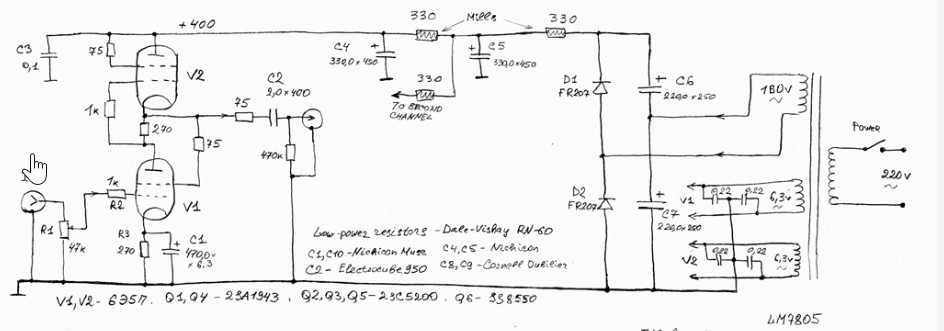

А чё вы антизвонный резистор 1к (R2) перед сеткой втулили? Без него никак? Фон проскакивает? Давайте старайтесь правильно "Землю" разводить... Этот антизвонный резистор ставят, когда нет гарантии по фону.

Сибиряк, про 6Э5П
Дальше нужно пояснять?
Я ставлю 200ом или ферритовые колечки на ножку панельки.
Вид резистора С1-61

FEDGEN, как всегда о чём либо, но только не о конкретном. Ещё раз! Если перед сеткой любой лампы Мира ставят резистор 1-3 кОм - он выполняет роль "антизвонного резистора". То есть, если разводка "Земля" не очень удачная, то этот резистор спасает. В пределах 1-3 кОма.
Но если схема разведена грамотно, то его не устанавливают.
В любой аппаратуре Мира, чем меньше радио-деталей, тем лучше. Тем качественнее сигнал.

Сибиряк чуть выше писал какй-то охинею про сеточный резистор т.е. антизвонный.
100ом в сетке и тишина в эфире.

FEDGEN писал(а): Сб июл 11, 2026 9:08 am Сибиряк чуть выше писал какй-то охинею про сеточный резистор т.е. антизвонный.
Ну вот видите... даже при всего-лишь 100 Ом втулили и тишина. Так зачем вы его вообще поставили?! Пробуйте этот АНТИЗВОННЫЙ РЕЗИСТОР удалить. И никогда не ставить.

Если Сибиряк не понимает зачем антизвонный резистор то пусть или учится или слушает 6с2с,6с5с,6н1п,6н2п,6н23п,6с17с,6н8с,6н9с и другой хлам.

Как вы не можете понять... любую лампу нельзя ставить простым перетыком и сравнивать звучание. Любую лампу нужно настраивать (вводить в режим).

Сибиряк, ваши картинки ни о чём не говорят, схем нет, лампы неизвестны.
