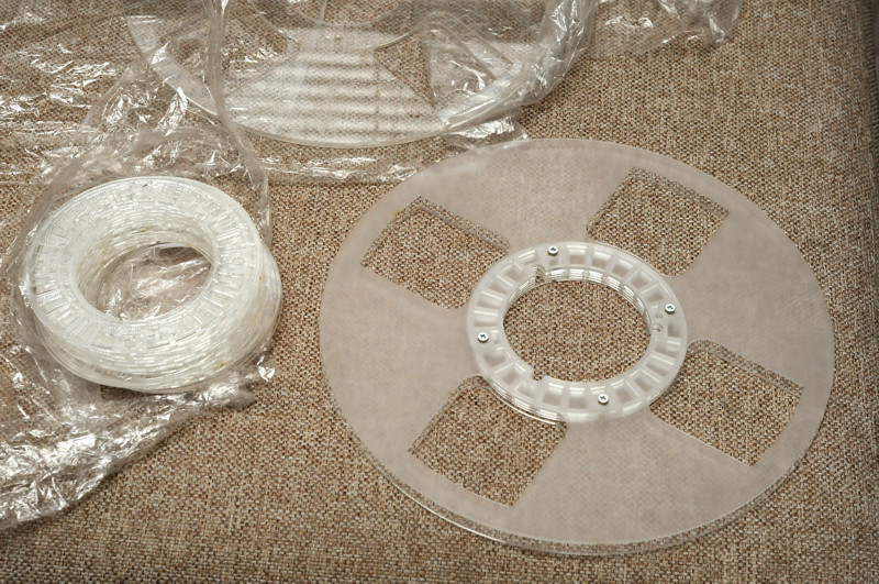

В общем предлагаю выкладывать в этой теме самодельные катушки, кто что замутил.
Это крайний вариант, из шкал двух котловых манометров, и сердечников с крепежом с озона
Более ранний вариант, из кинокатушки 16мм. сердечник ещё от тасмы
кинокатушка 8 мм переделанная под нормальный сердечник, чтобы не убить пластиковые трайденты.
в работе ещё 4 катушки, делаю потихоньку и жду сердечники с озона.

Катушки своими руками
Ээээ что за крепеж из озона ?
- Сообщения: 570
- Город: Фрязино
А как переделывал, если не секрет?
- Сообщения: 117
- Зарегистрирован: Пт янв 30, 2026 5:52 pm
- Город: ВОРОНЕЖ
-да обычный, стандартный для катушек, набор из 3-х штук, болты в потай, конусные, от обычных отличаются тем, что почти плоские, и такие же гайки,,,находятся на ОЗОНЕ по запросу: крепёжный набор для NAB,,,или Набор винтов Trident,,,ценник примерно 150 руб. за набор, плюс минус.
- Сообщения: 117
- Город: ВОРОНЕЖ
-да какой секрет, выкинул штатное алюминиевое кольцо, отверстие рассверлил под сердечник...по поводу сердечников с озона, они там двух видов: стандартный для 18х катушек, то бишь диаметром 57 мм,,,и меньшего диаметра 46мм...при заказе обращаем внимание,,,в данном случае использовал как раз сердечник малого диаметра, в остальных стандартный.
- Сообщения: 570
- Город: Фрязино
Спасибо, заказал!EUGEND писал(а): Ср мар 11, 2026 10:15 am стандартный для катушек, набор из 3-х штук, болты в потай, конусные
