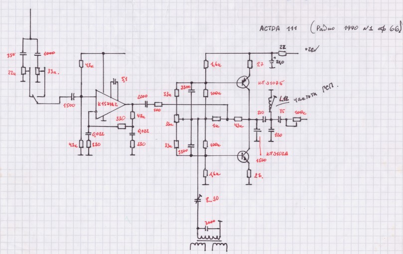

Там не динамическое, у динамического есть инерция, ана больше похожа на адаптивное Сухова. Очень даже прекрасно работала со штатным УЗ магнитофона "Союз-110".
В журнале "Радио" она была нарисована, чёрт ногу сломит. Пришлось её приводить в понятный вид, на котором всё понятно как она работает.

Это не моя версия, это просто перересованная с журнала, отдельно от всего остального, чтоб адаптировать со схемой другого магнитофона.
Работает так , высокачастотныу составляющие сигнала модулируют частоту подмагничивания. Модулятор собран на транзисторах.
Когда я её собирал, было это вначале 90ых, ещё ни какими симуляторами не пользовались. Приборы были, по ним всё и отсраивалось.
Насчёт динамическое-адаптивное, согласен, но сам Сухов условно разделил инерционный СДП с (условно) безинерционным САДП.

Дядя Фёдор писал(а): Вт июн 30, 2026 10:15 am Работает так , высокачастотныу составляющие сигнала модулируют частоту подмагничивания. Модулятор собран на транзисторах.
Как именно? Эта схема лишь суммирует взвешенный звуковой сигнал и сигнал подмагничивания. И что определяет здесь инерционность?

Как именно, наверно как раз в симуляторе и надо смотреть, на выходе получается модулируемый сигнал , видно на осциллографе.
Возможно и хуже Суховской, но работала безупречно. а вот Сухова я таки и не смог заставить работать корректно , трансформатор, как выяснилось позже имел свои хитрости.

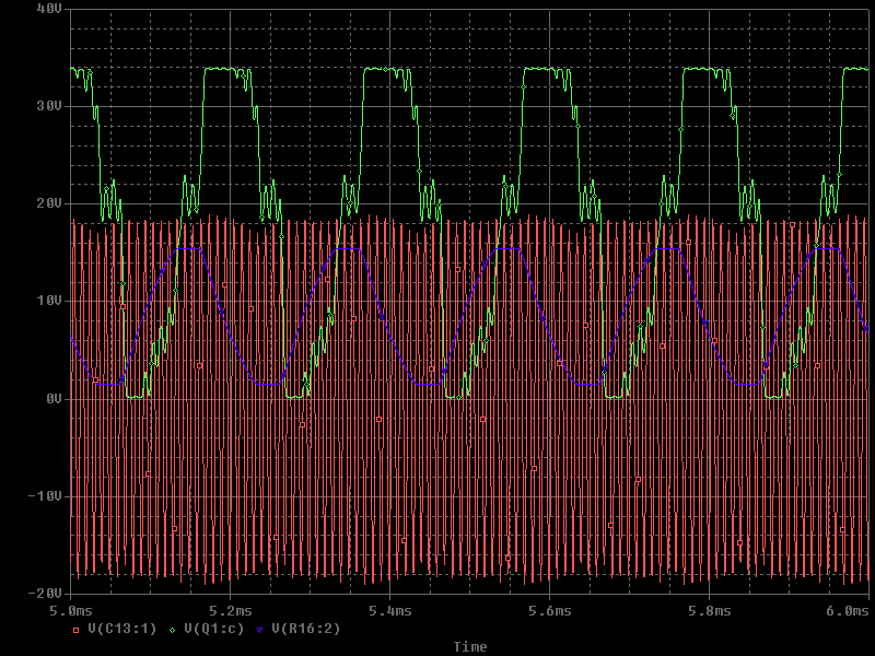

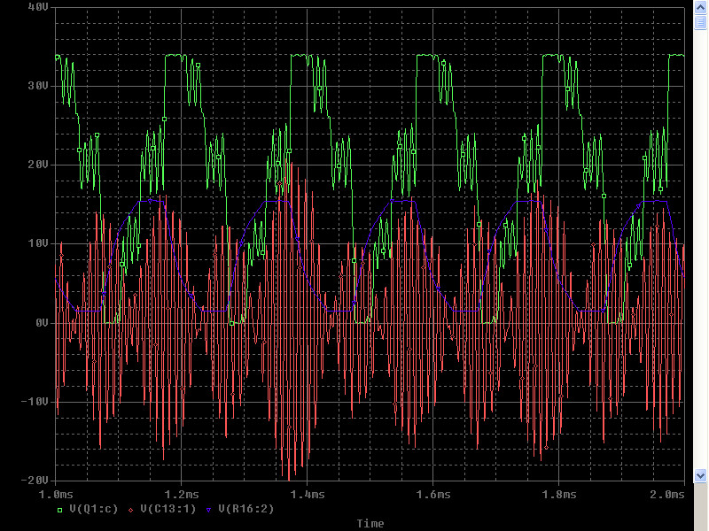

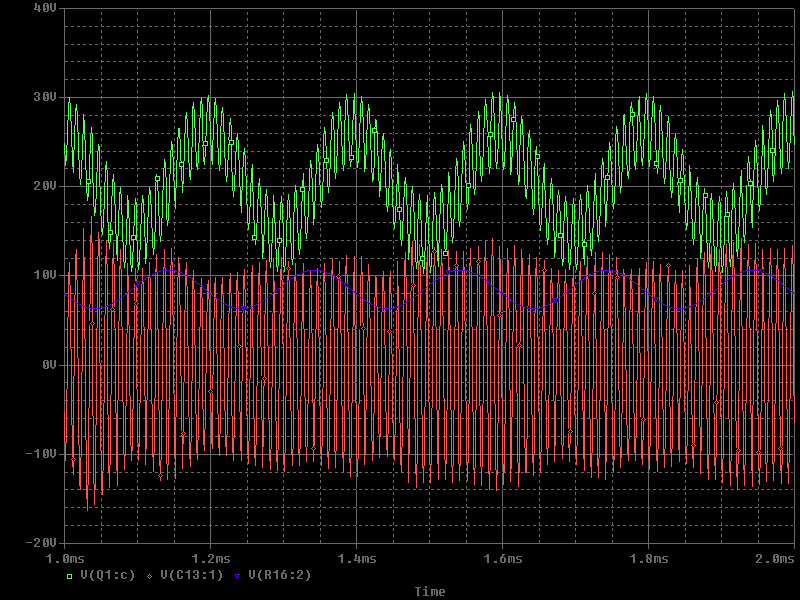

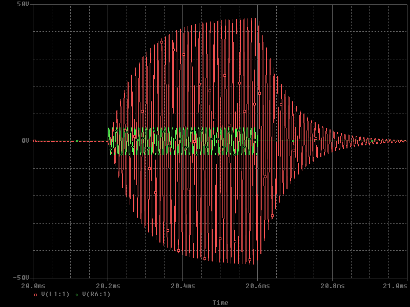

Дядя Фёдор писал(а): Вт июн 30, 2026 11:50 am Как именно, наверно как раз в симуляторе и надо смотреть
Да, без этого никак. Долгое время схема Астры-111 была неким чудом света, никто не мог сказать, как она работает. Но потом на форуме довольно глубоко проанализировали схему с симуляцией, но некоторая неуверенность все же осталась. Надо знать реальные уровни сигналов для симуляции, а живого аппарата под рукой нет. Что нарыли - когда эта схема находится в линейном режиме, никакой модуляции тока подмагнивания не происходит. На выходе простая сумма звукового сигнала и подмагничивания. Но когда уровень звукового сигнала достигает уровня ограничения этой схемы (по сути, это просто суммирующий усилитель), то в моменты ограничения коэффициент передачи снижается практически до нуля, в том числе и для сигнала подмагничиания. В результате на выход проходят пачки сигнала подмагничивания с пропусками. И чем больше уровень сигнала, тем пропуски длиннее. Непрерывность сигнала восстанавливает контур, который включен на выходе этого усилителя. Его добротность определяет инерционность данной системы. На графиках - работа при малом сигнале, при большом сигнале, влияние контура, работа при большом сигнале с контуром:
Может это как-то работает, но выглядит страшновато. Взвешивание сигнала лишь бы какое, порог срабатывания непонятный, регулирование параметрическое, закон регулирования очень нелинейный, зависит от формы сигнала, в общем, всё сделано лишь бы как. Как можно было додуматься до такой схемы - загадка. Вот отзыв Н. Сухова:
P.S. Остерегайтесь говорить "всё понятно".

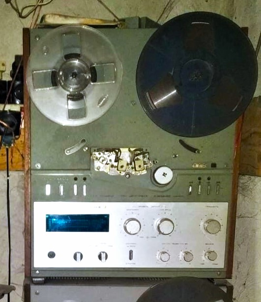

Ну в то время может и было понятно, это было больше 30 лет назад.
Сделал, настроил, всё работает. В журнале всё ( типа) описано. Глубоко не копал, симуляторов не было.
К сожалению, сейчас это не проверишь на живом аппарате, хотя он живой недавно фотографию прислали, правда видуха у него стала...
