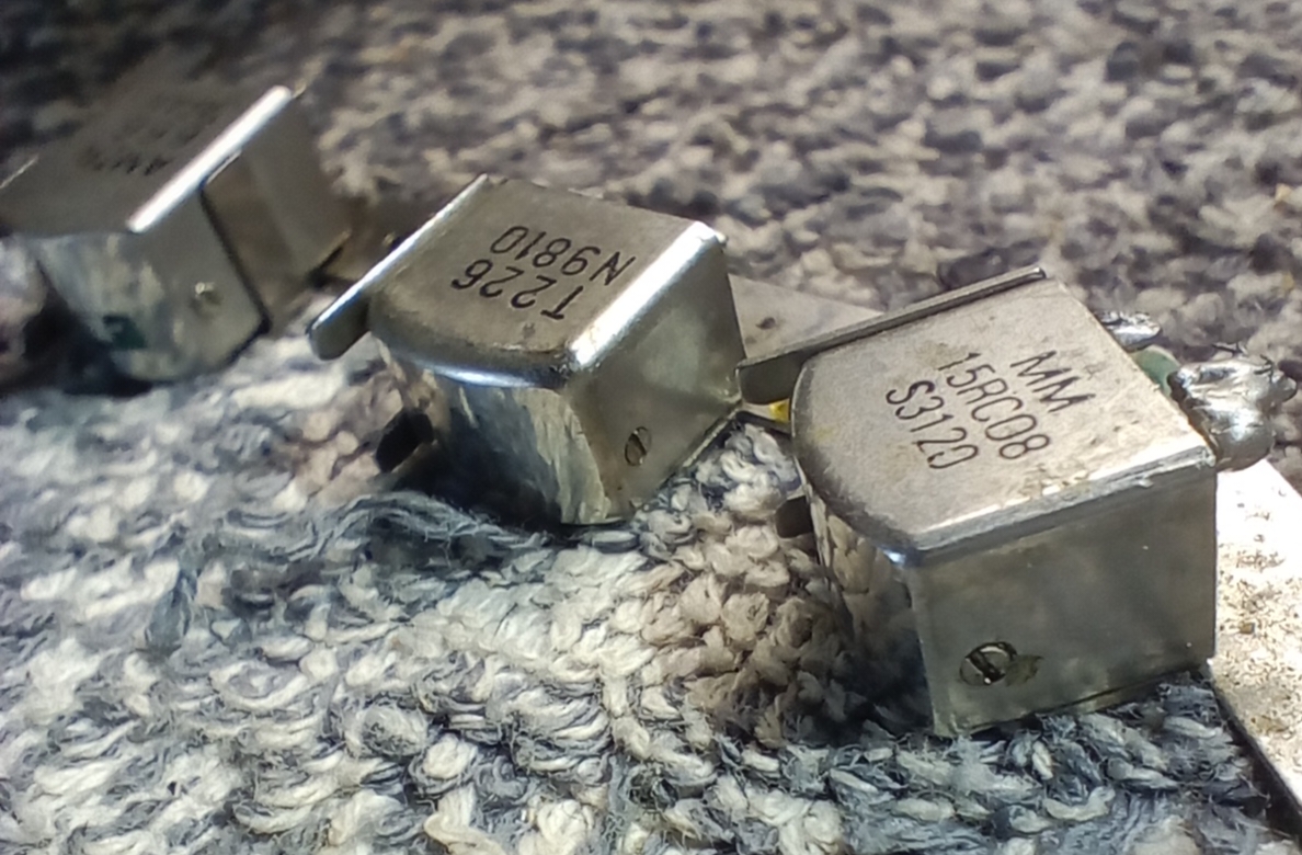

Подскажите,пожалуйста,зачем этот винтик (шпилька) на головке?
Уже раз 5 такие попадались. Голова обычная - МОНО.
Спасибо.
головка от кассетника МОНО

Это обычный винт Д 1.6 или Д 1,4 мм.
На Али - всех винтов навалом, размером от 2мм и т.д., - по длине вылета.
Но что он "регулирует" - я не понял...

Скорее всего технологический, для крепления внутренностей к корпусу при сборке и заливке компаундом.

s.k., Да винт-то этот нормальный и головка работает нормально.Просто стало интересно,на фига он там?
Edinolichnik, Спасибо,скорее всего так. Точно штук 5 таких мне попались в Электрониках 302 - но были все спилены и я их просто выкинул. А эта практически без следов износа и звучит очень хорошо.
Вот и стало интересно,зачем этот винтик...

Ну штатно подобные неставились, если только под самый занавес.
Или менялись.
Я ставил с автоответчиков подобный моно
И ничего, нормально так поет.
А винт точно технологический. И на стерео попадаетЦа.

Karlson1664, Алексей,привет. Да,конечно это не штатная голова и их точно в 302 не ставили. Просто в них они мне часто попадались. Туду чего угодно пихали и стеклоферит и сендаст попадается. И вообще неизвестные.
Мне про винтик было интересно. Спасибо. Теперь понятно,что не для покрутить.)))

Отчего ж... Я пользовал в нужных целях.
Рога прикручивал. Иногда надо чтоб они были с другой стороны.
Укорачивал под 9-ти мм вылет и винтиком крепил.
Всяко бывает.
