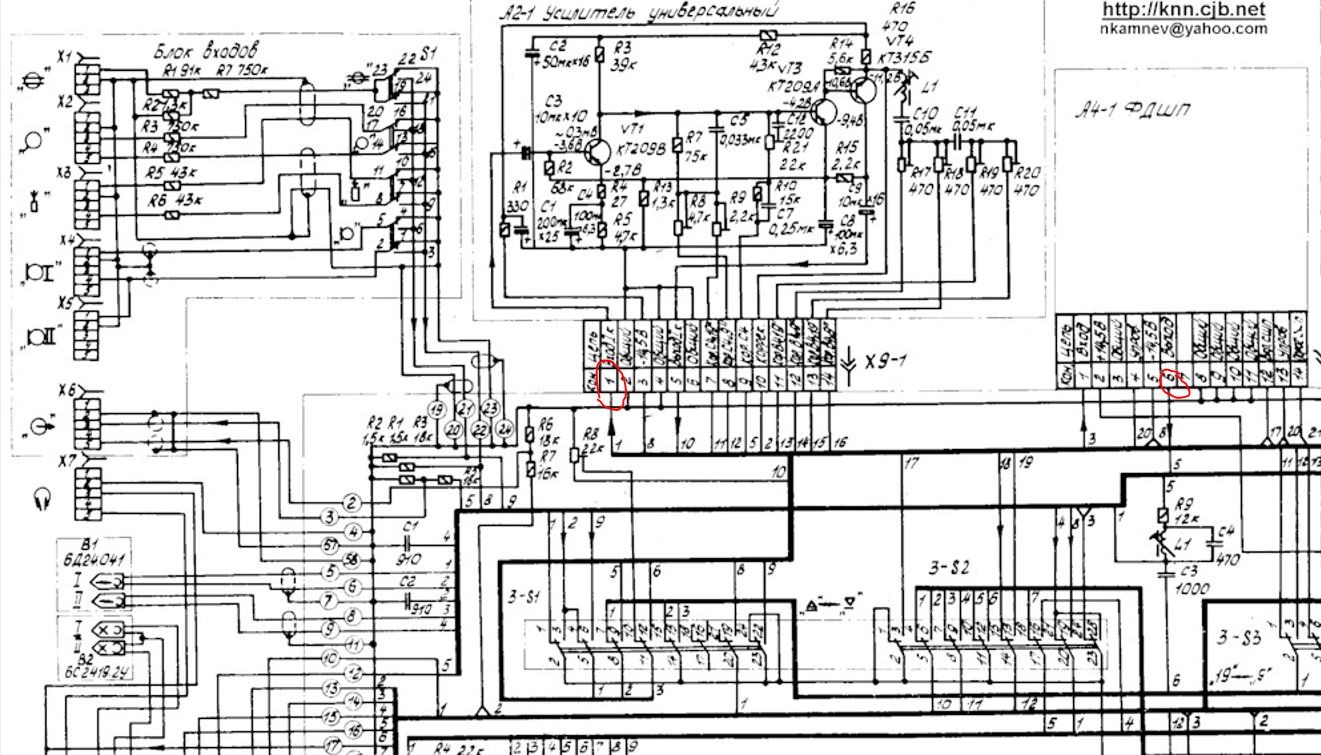

Получается, при регулировке амплитуда сигнала на головке сначала возрастает до некоторого максимума, а потом снижается. То есть получается два минимума, в начале и в конце. Это нормально, и какой выбрать?
То есть вот тут - минимальный на 1 проводе, или на 5-м? И может ли из-за неправильно настроенного фильтра резко ухудшиться качество записи (снизиться уровень, появиться искажения)?

Еще раз - задача фильтра-пробки - защитить выход УЗ от сигнала ГСП - из-за пролезания возможны любые гадости. Что за кусок схемы? И сначала надо настроить фильтр, а потом уже - ток подмагничивания

кусок схемы от Ноты - фильтр-пробка.
вопрос - выход УЗ это же записывающая головка? То есть на ней надо смотреть?

Всё просто.
Магнитофон включен на запись, сигнал не подаём, смотрим осциллографом сигнал от ГСП на выходе УЗ, настраиваем фильтр по минимально возможному уровню сигнала (примерно70кгц)на входе УЗ.
