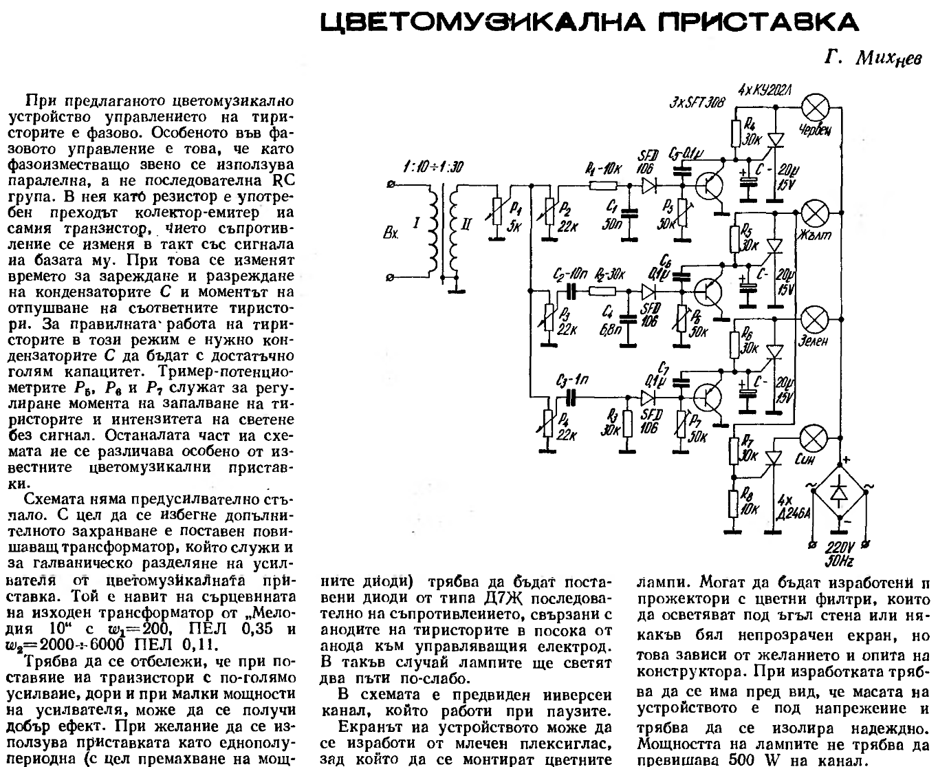

кстати вот попалась схема то-ли из Черногория, то ли Молдавия, то ли Закарпатье - говор похож.
классическая схема на входном трансформаторе
простота это тоже важно в схемотехнике.

Wilson74 писал(а): Чт июн 18, 2026 8:01 am схема то-ли из Черногория, то ли Молдавия, то ли Закарпатье
Это болгары ...
У молдован нет журналов по электронике, да и графика - латиница .
