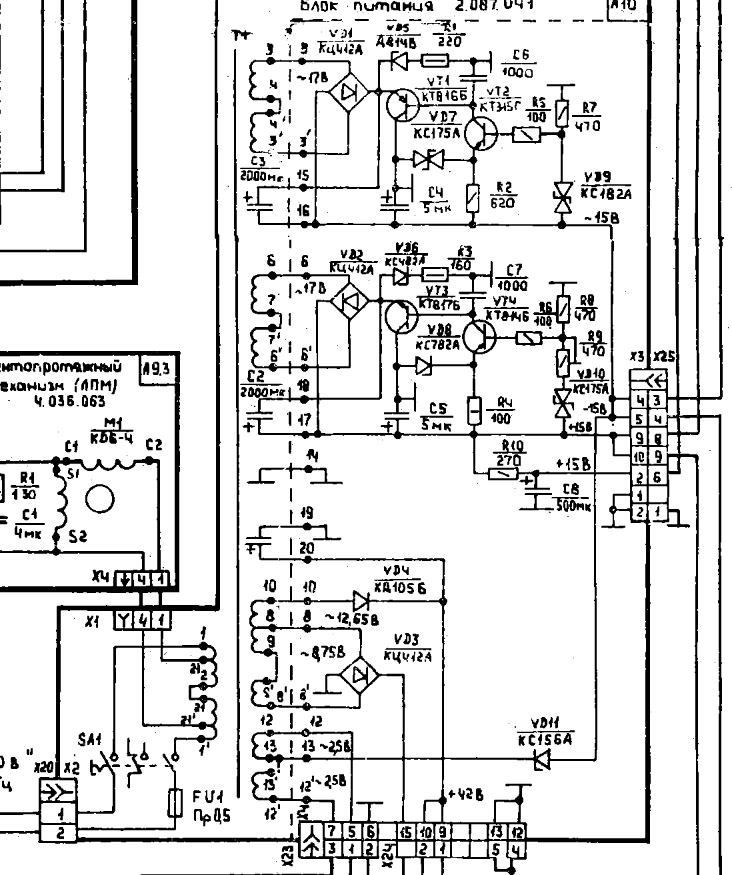

Интересно, чем руководствовались инженеры, проектируя такой блок питания? В маяках двухполярное стабилизированное питание +-15 вольт и несколько дополнительных, не стабилизированных (в 231 ещё +5 вольт стабилизированных для питания 155). Для чего была выбрана столь странная (правда, на мой, далёкий от профессионального, взгляд)? Вместо обычной и привычной обмотки с центральным отводом - две отдельные. Для чего реализована такая схема включения? Я иногда переделывал БП на 78-7915, соединяя 3` и 6, по этой схеме - результаты были лучше и по стабильности и по помехам всяким...
Как раз вчера ремонтировал БП от 232, были пробиты выходники на обоих плечах, отрицательное нормально, -15 вольт, а вот положительное минимум устанавливался в 16.2 вольта, регулировка возможна была только в большую сторону. Всё рабочее. Поменял стабилитроны, иногда они от времени уходят, в основном VD9 - не, ничего не поменялось. Всё целое, и как бы работает, но нижний порог от 16 вольт. Пришлось заменить VD9 на КС156А, тогда всё пришло в норму.
Для примера, одна из версий 232

Relanium писал(а): Вс июн 28, 2026 12:36 pm Интересно, чем руководствовались инженеры, проектируя такой блок питания?
Тоже в свое время задавал такой вопрос, что они там преследовали делая такой БП :i_dont_know:
По переменке на диоды пару тройку кондеров на 0.1 и от нее тишина гробовая, если они это только преследовали.
Я конечно не радио инженер, но иногда в наших схемах встречаешь такие решения :i_dont_know: для меня не понятные, где более простые схемы работалиб так же успешно.
