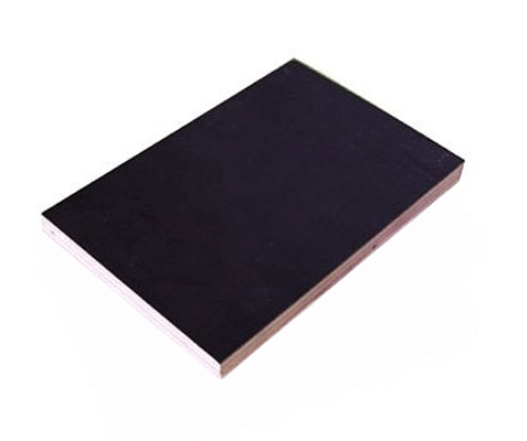

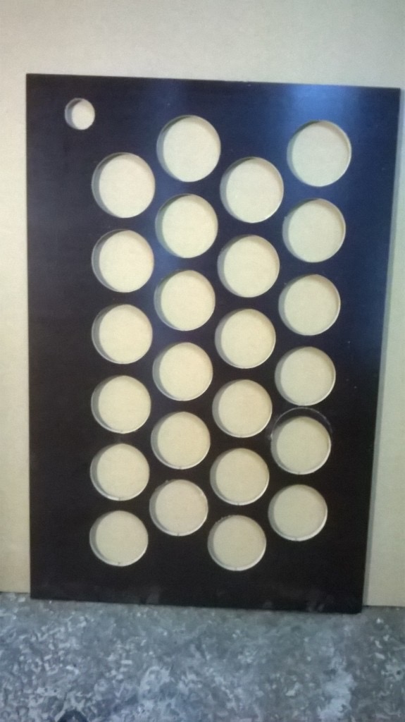

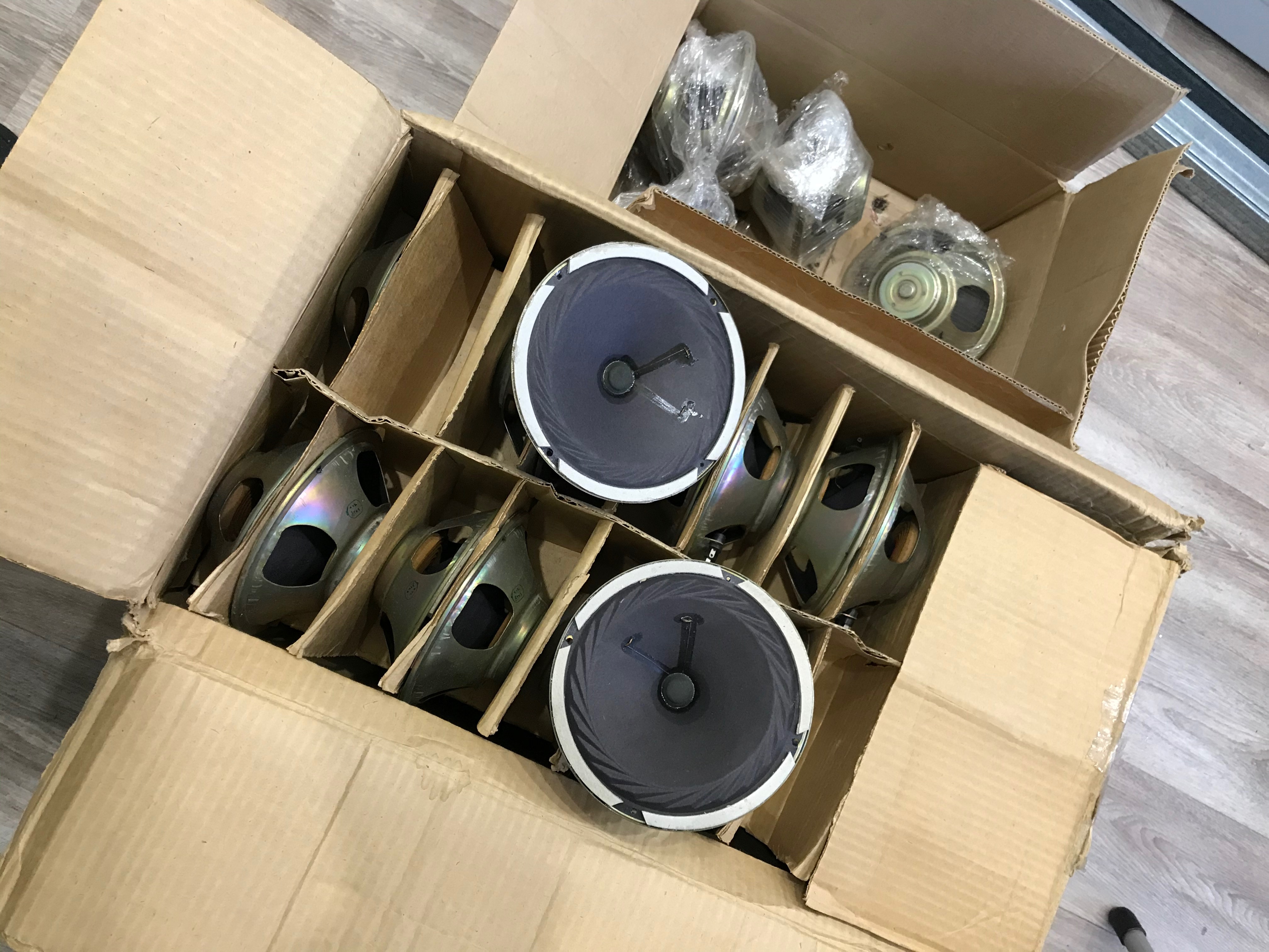

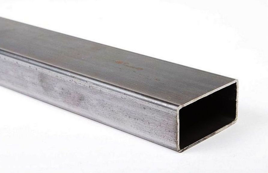

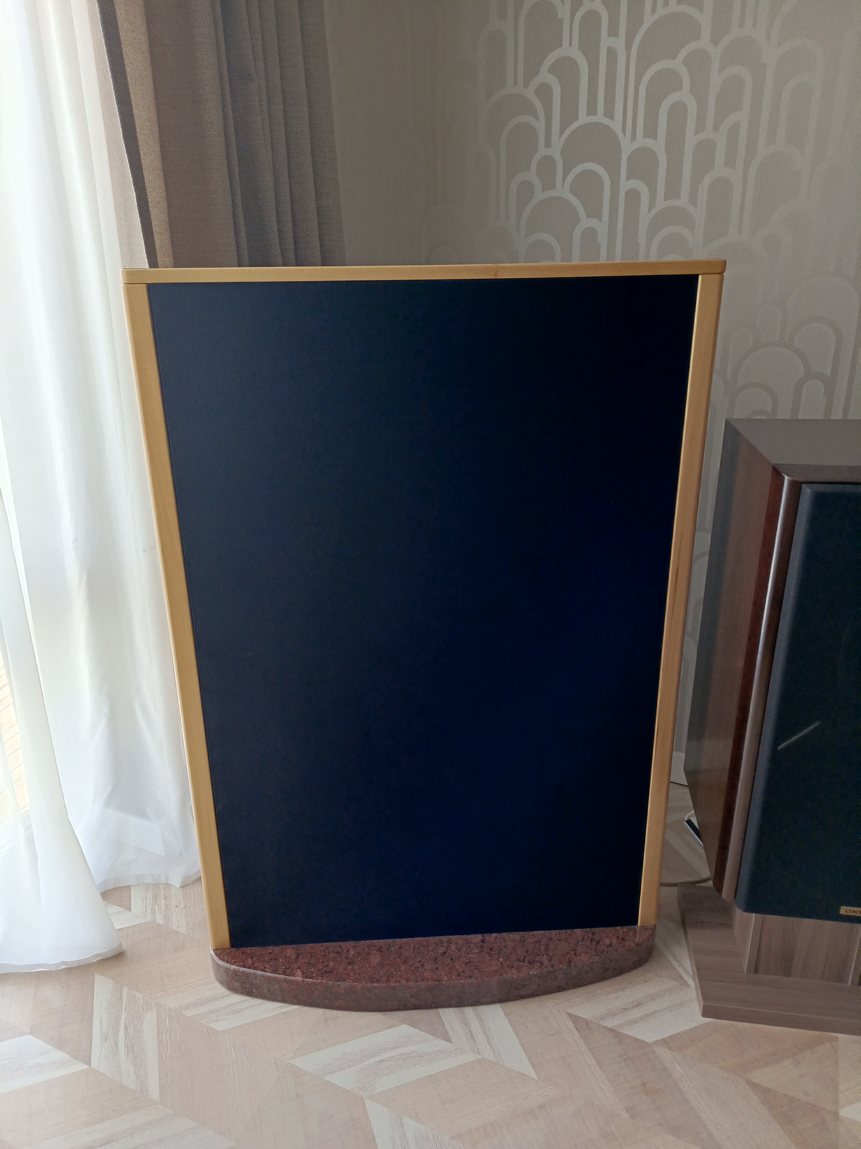

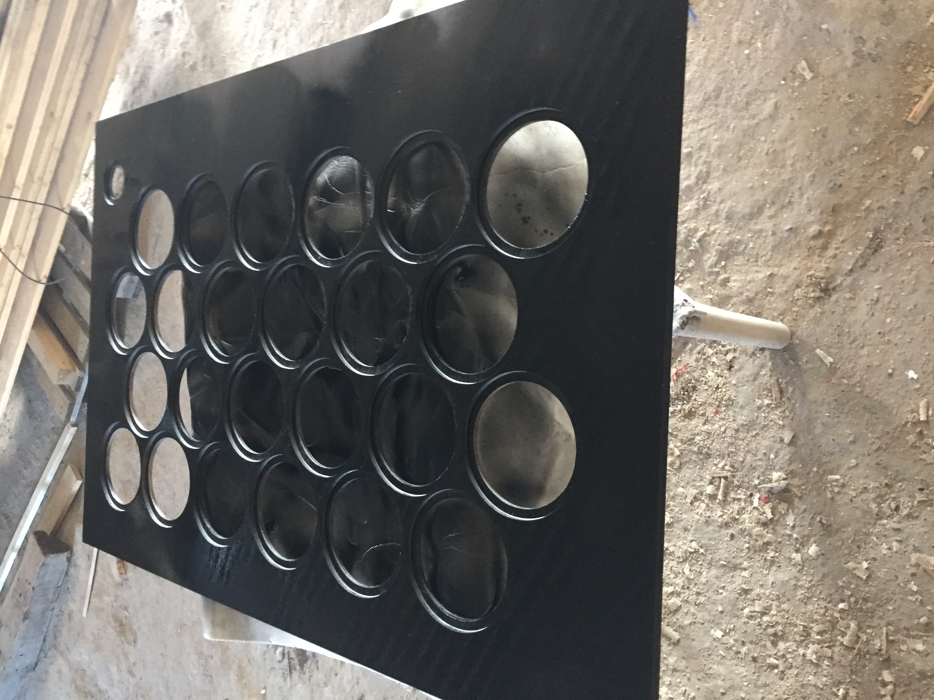

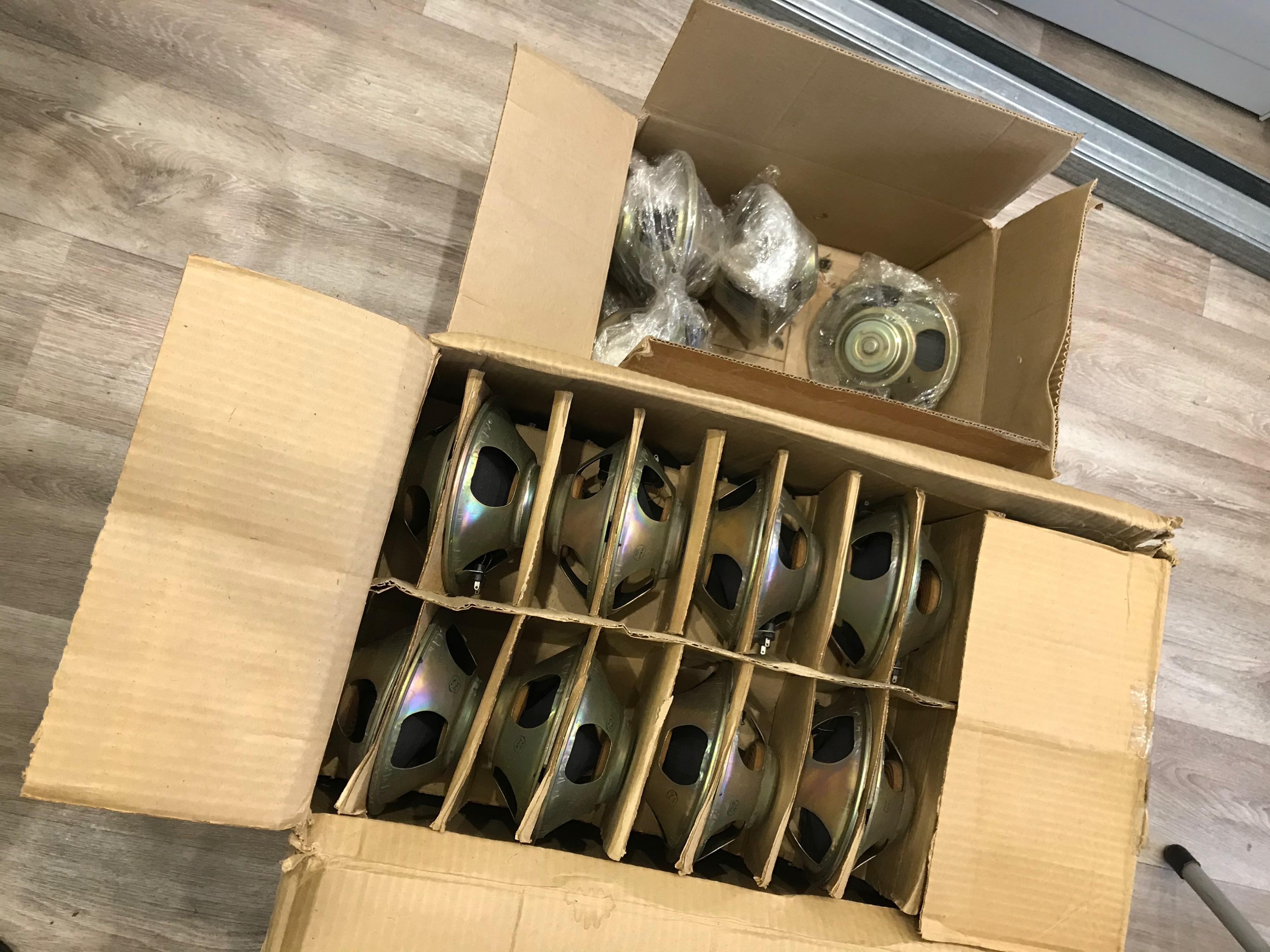

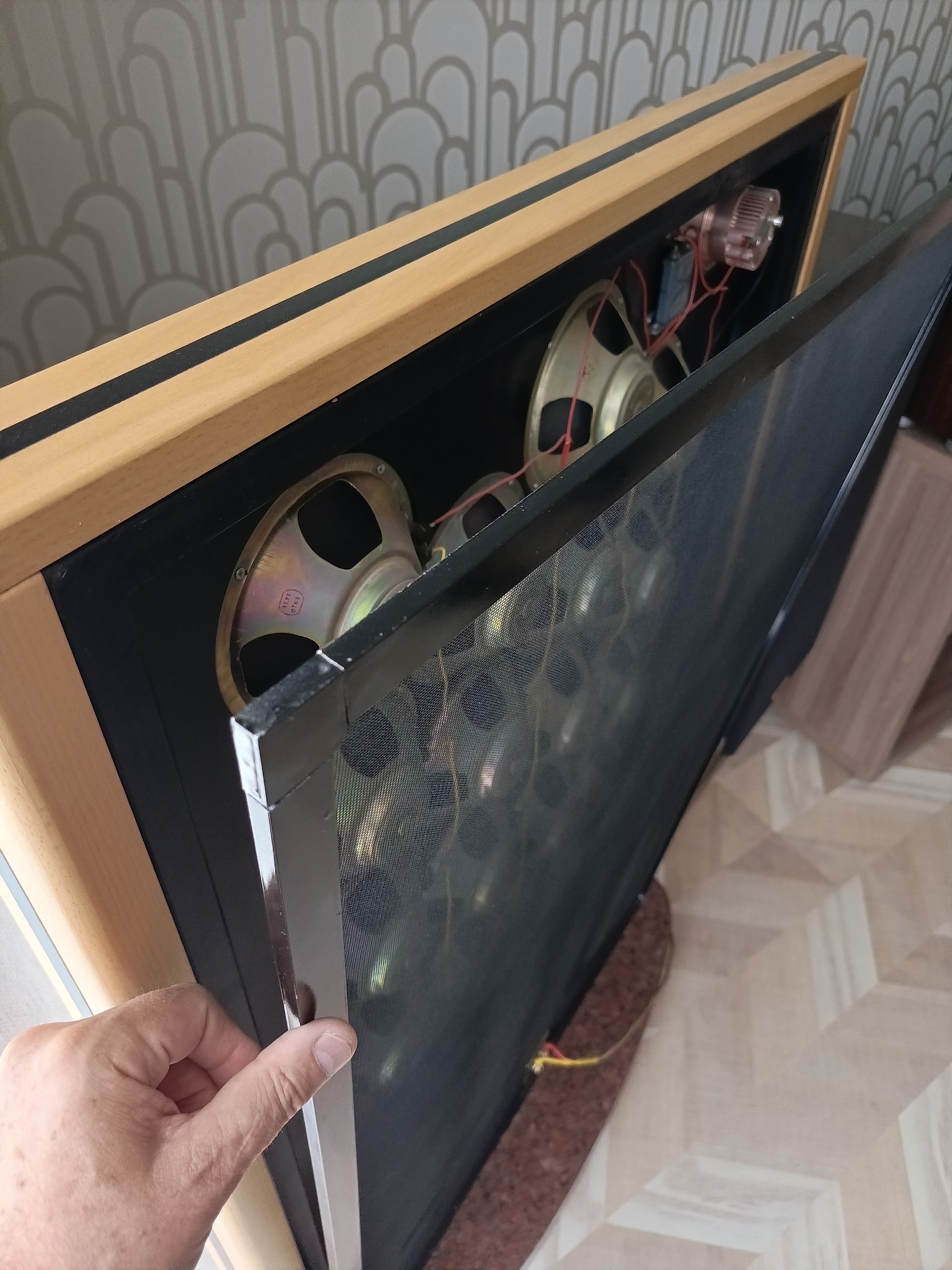

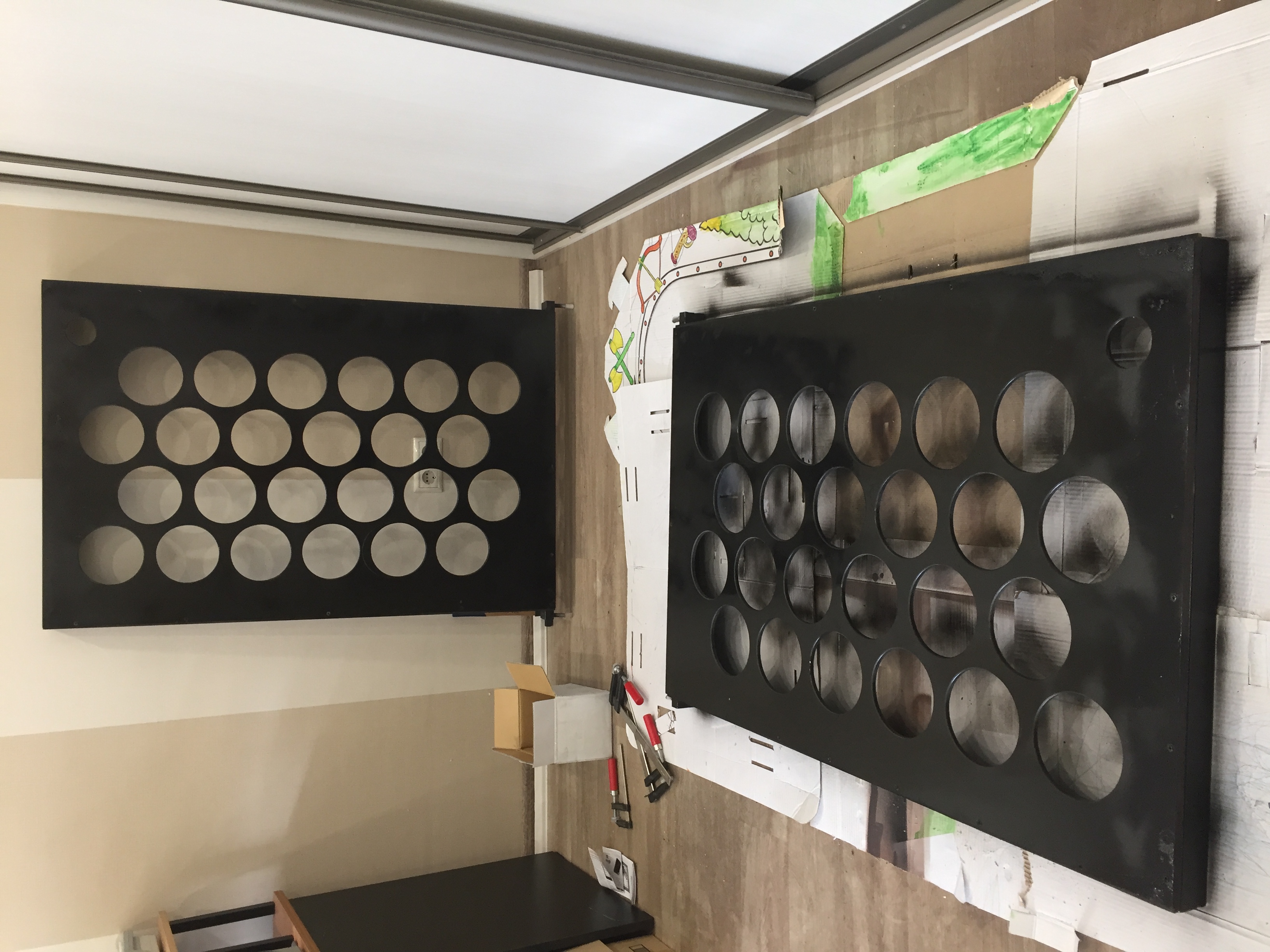

Дано:
лист ламинированной фанеры 18 мм
профильная труба 20х40 мм
две коробки динамиков 5 ГД 4-4
кусок гранитной плиты, акустическая ткань и по мелочи еще...
что из этого вышло?
Але-оооп!!!

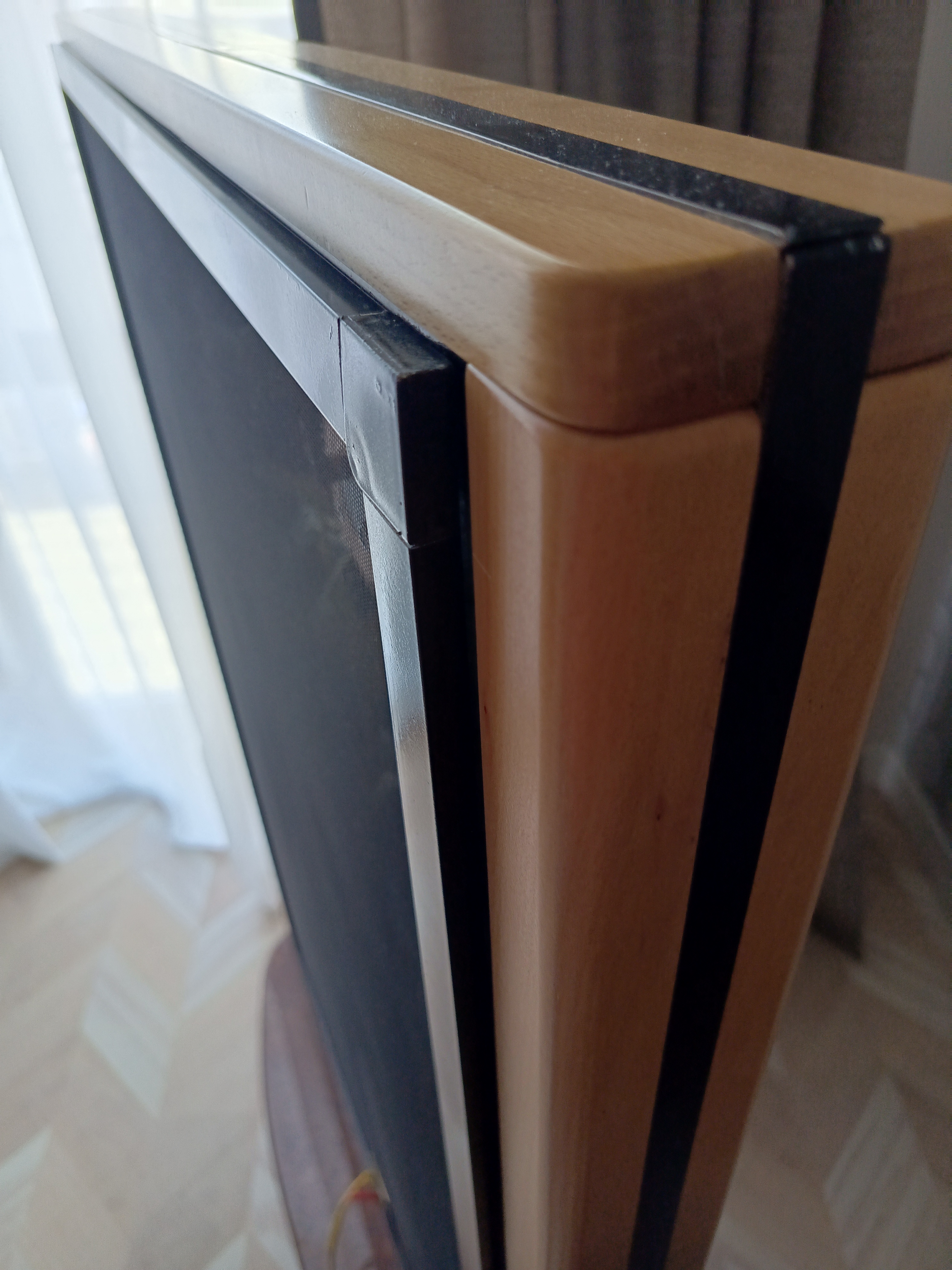

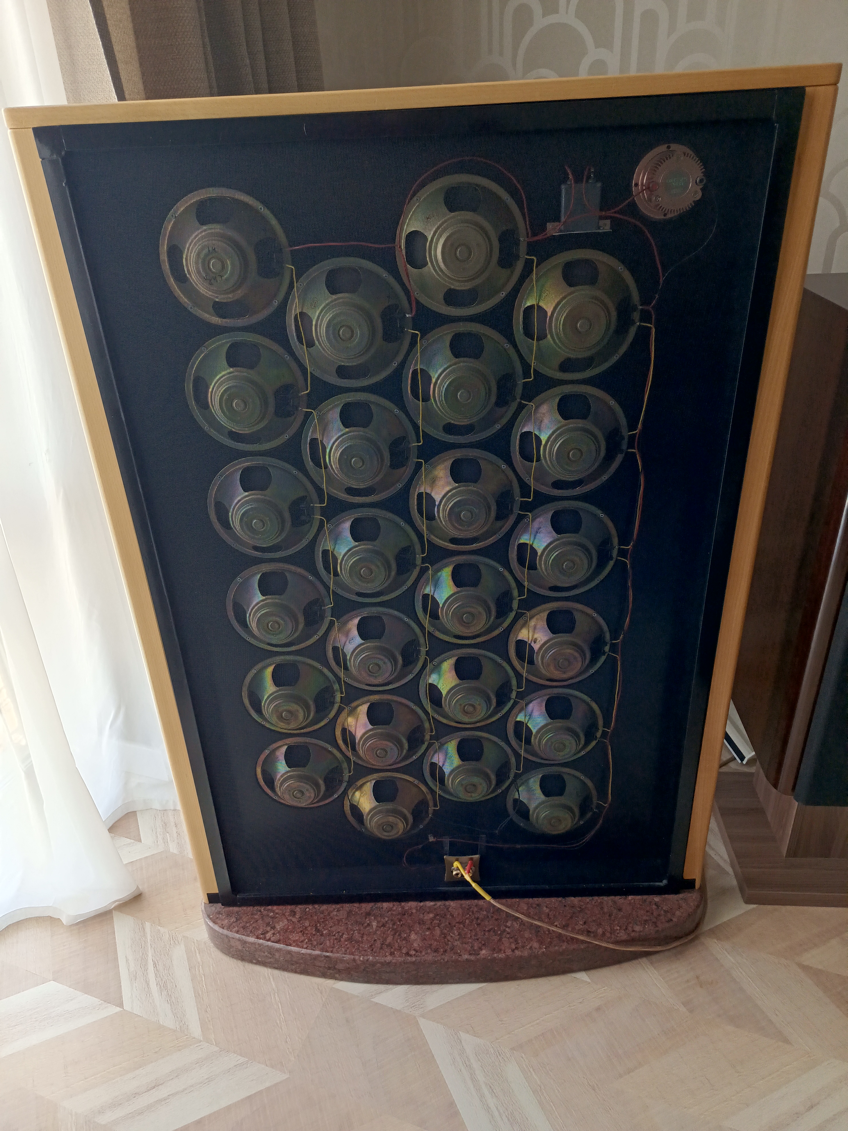

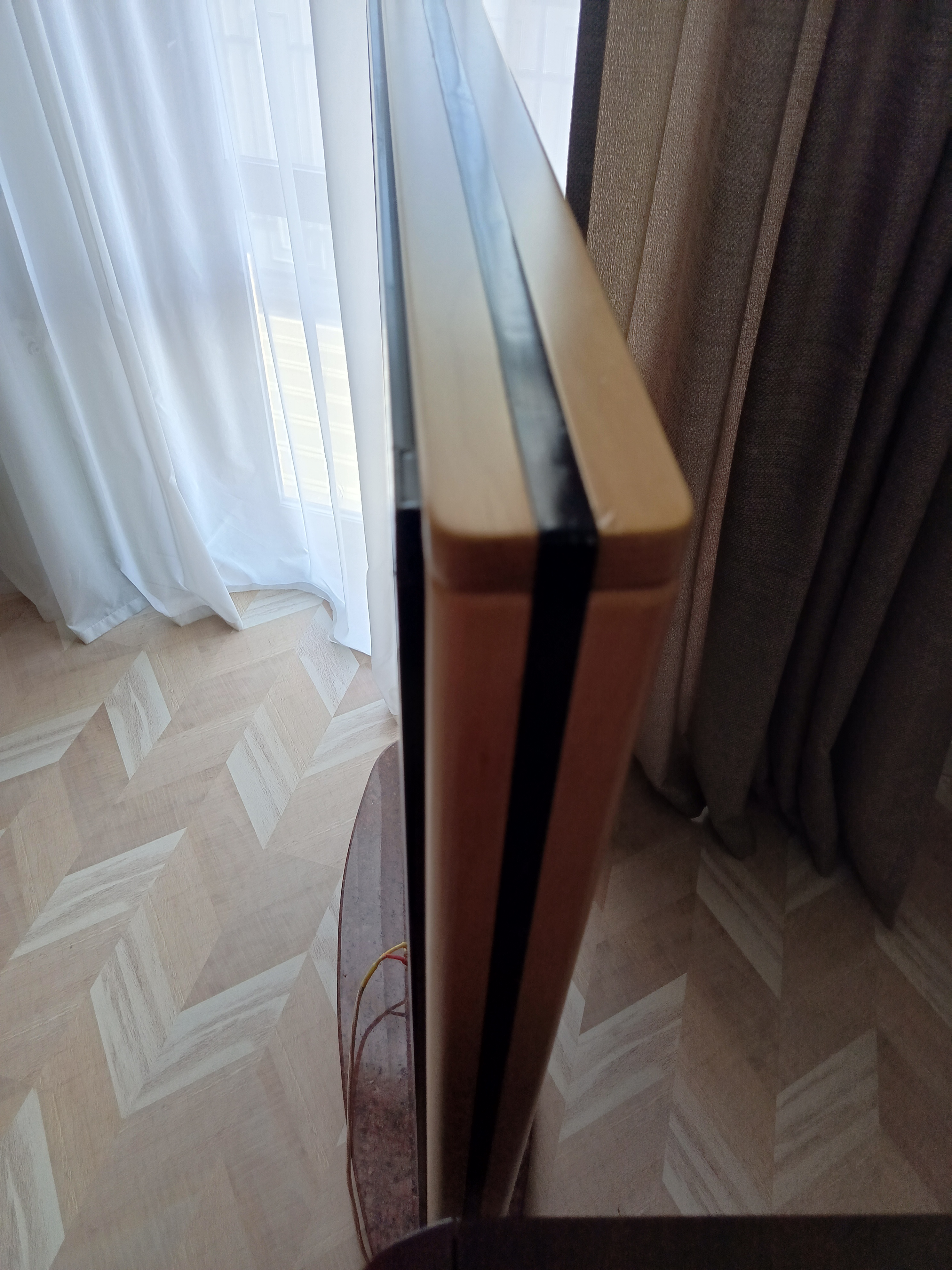

акустика открытого типа 2х25 динамиков
толщина всего 60 мм.
Вес каждого щита 64 кг, за счёт гранитной плиты очень устойчивая, задник из антимоскитной сетки для окон, на магнитах.
Бешенная детализация звука на всём диапазоне громкости, выстрел пушки, вертолёт, и прочие эффекты очень натуральны. Когда делал первую версию этих Щитов (2х18 динамиков) переслушал весь Пинк Флойд и Елло, много дополнительных звуков для себя открыл...
Не реклама. Не продаю. :gigi:

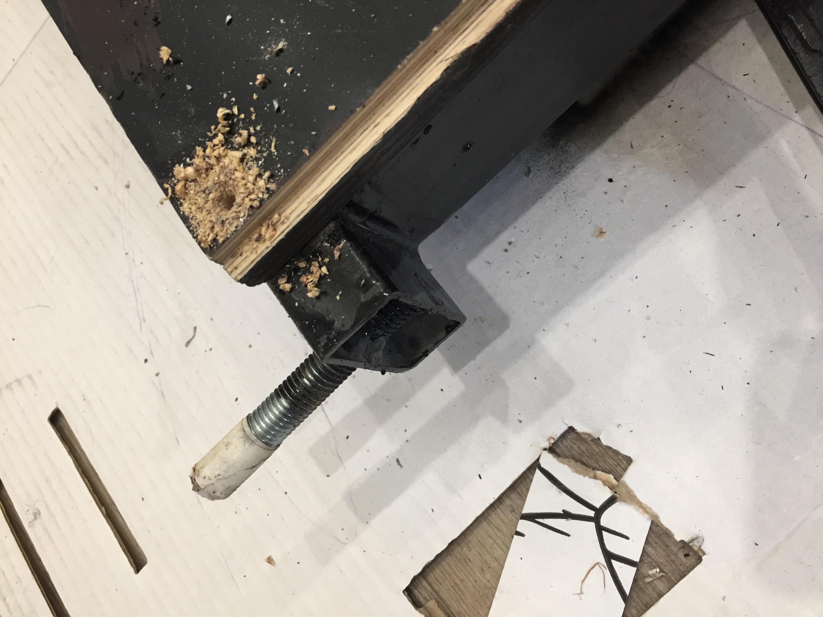

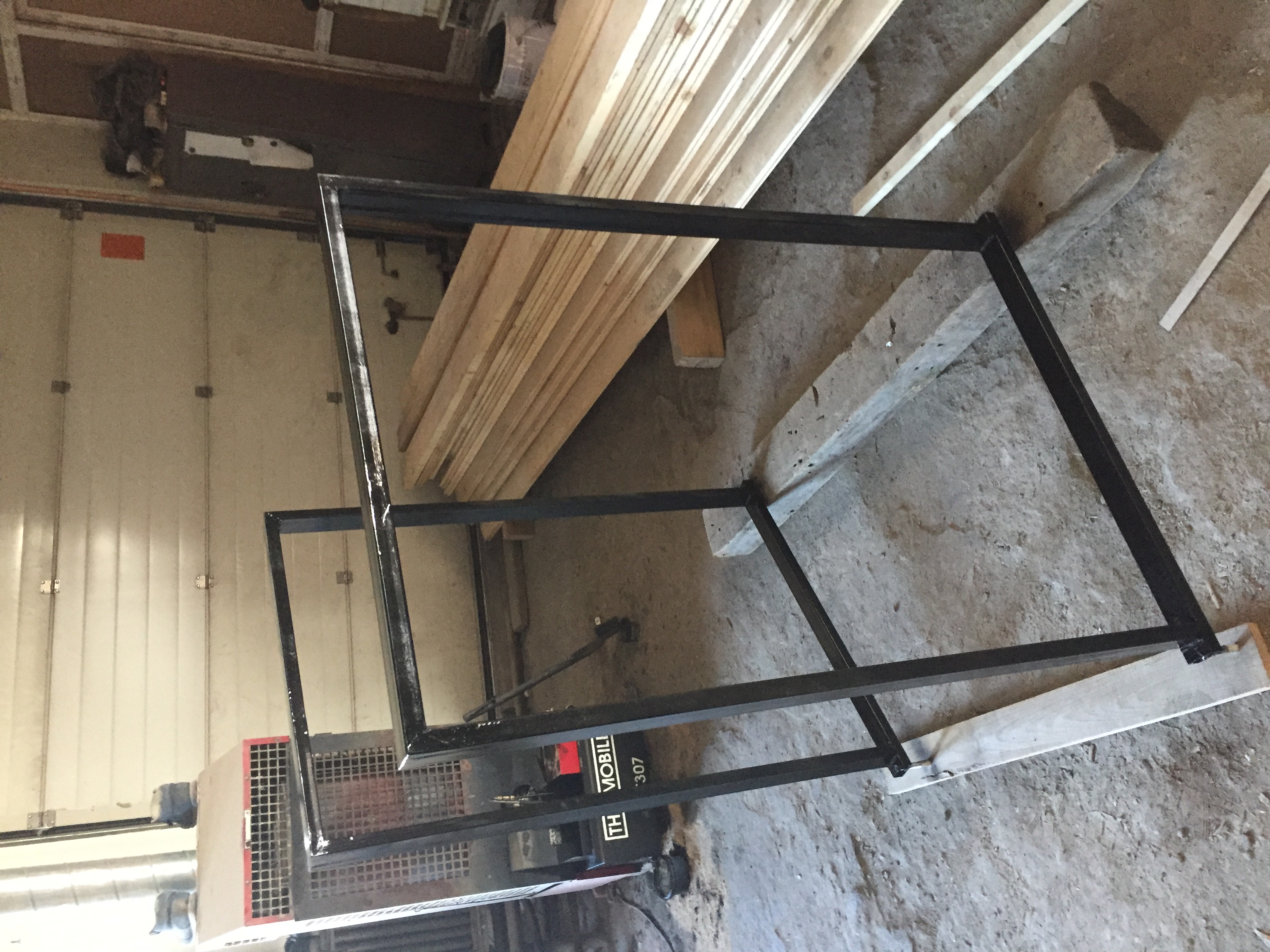

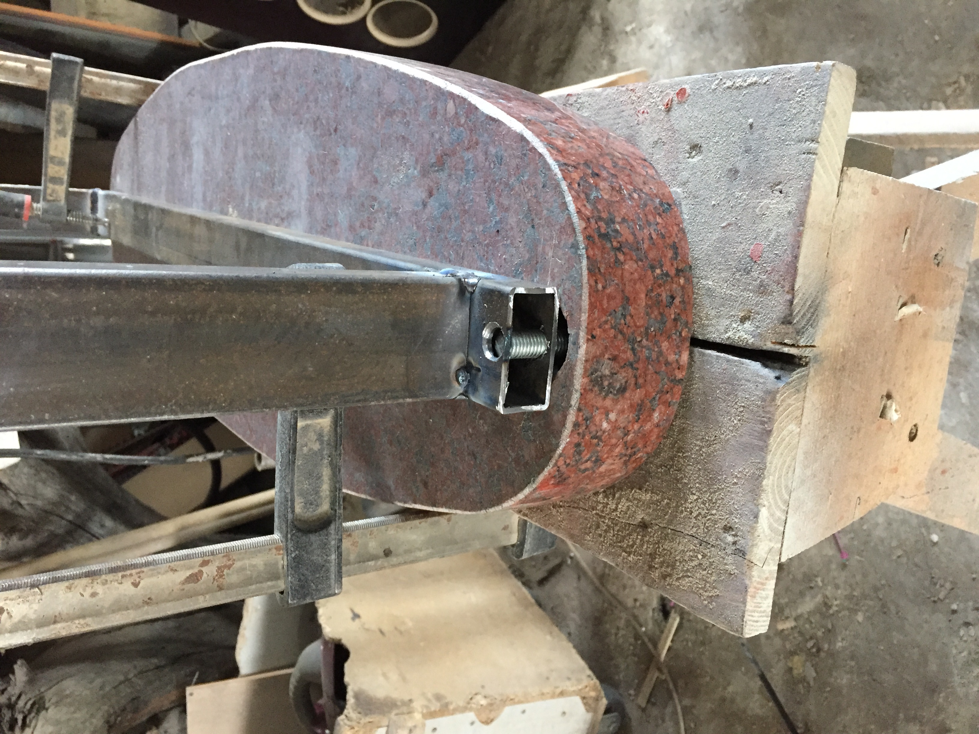

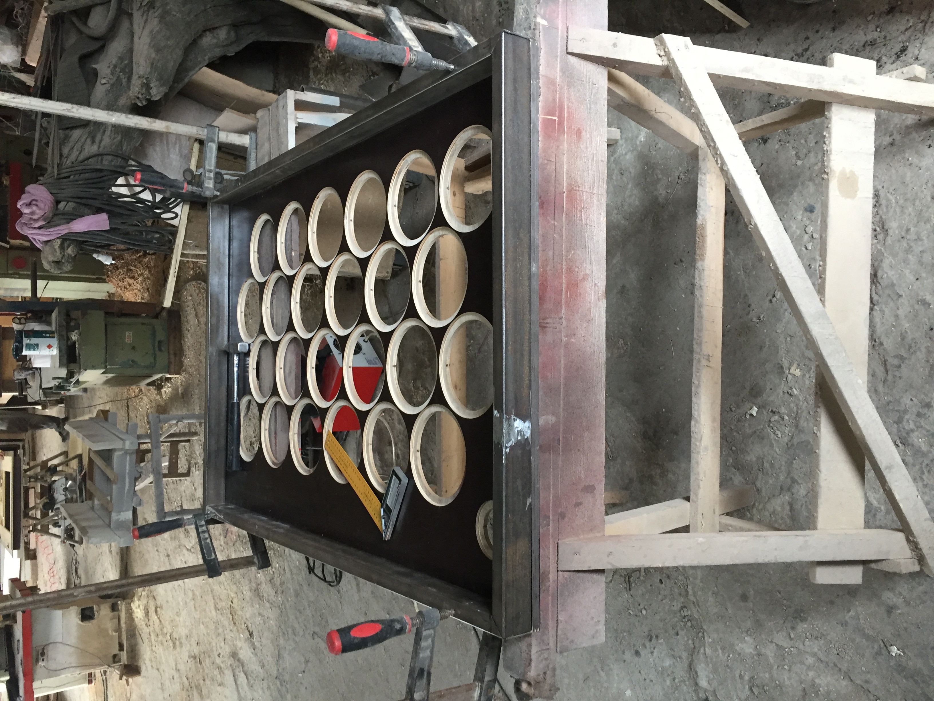

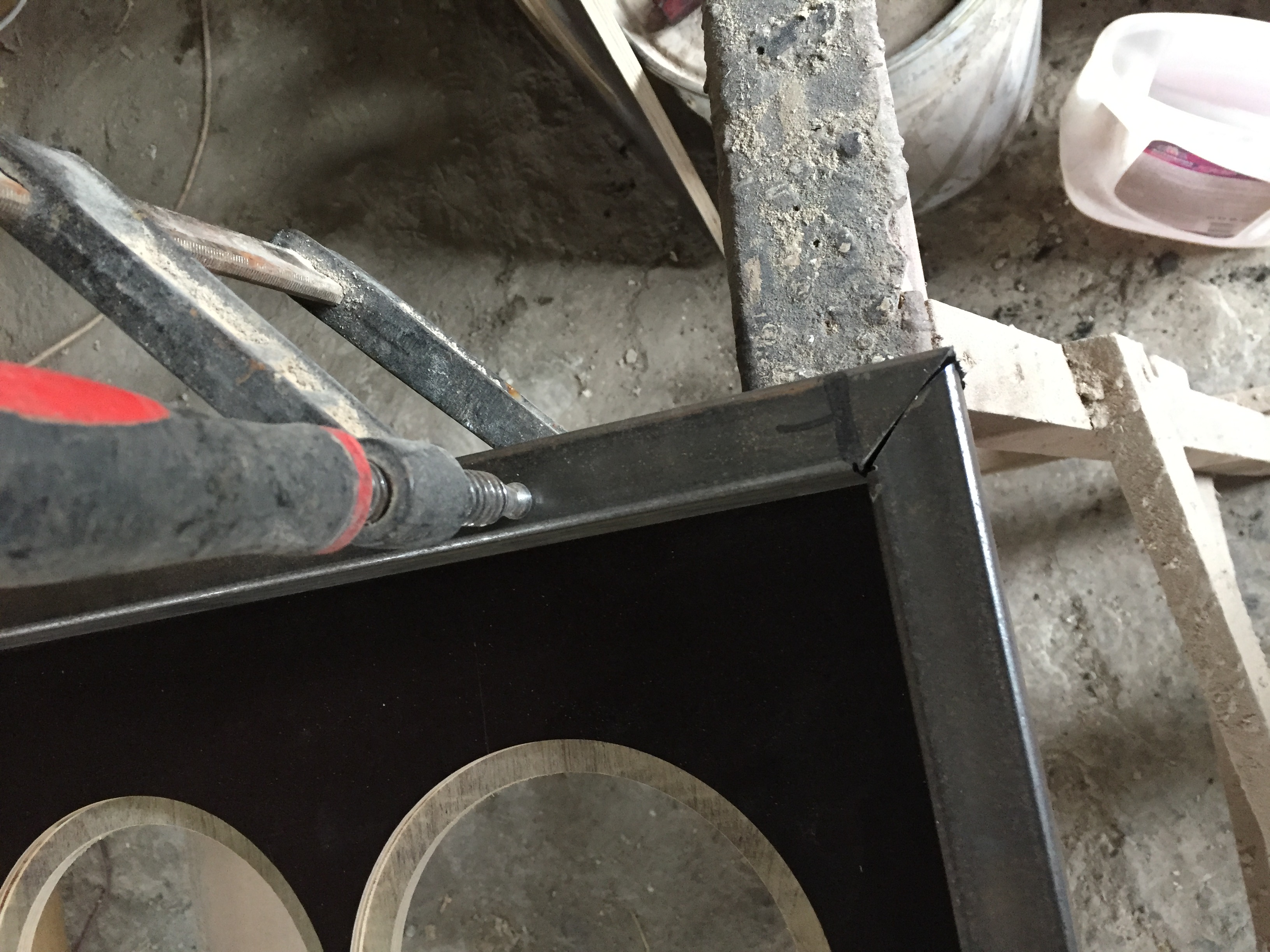

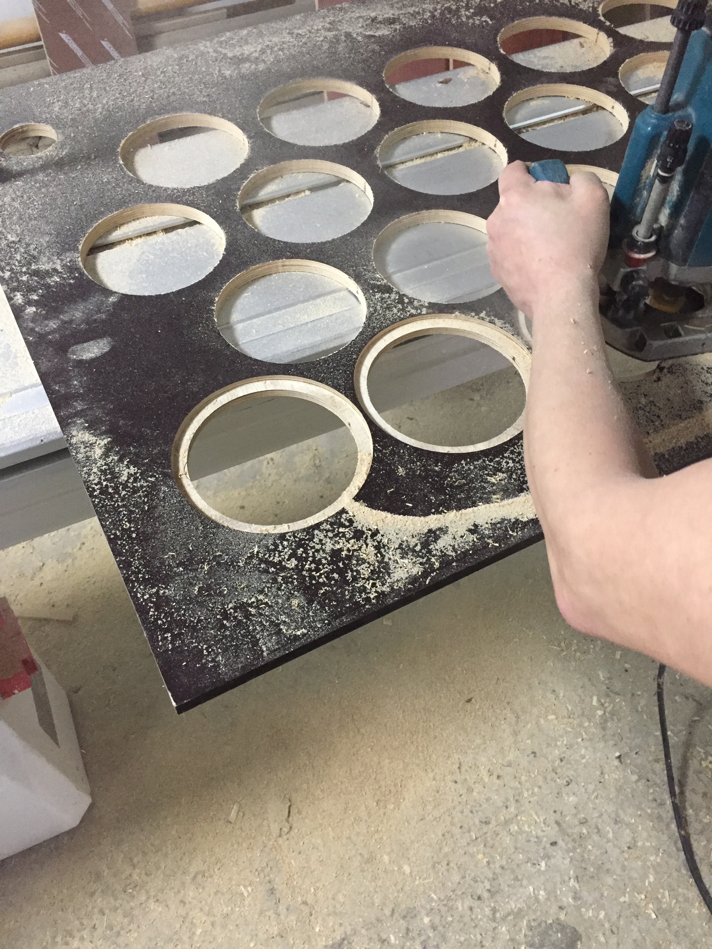

FEDGEN, кстати, фото фрезеровки и сварки щитов сделаны на нулевом причале, лет 10 назад там столярка была у моего друга...

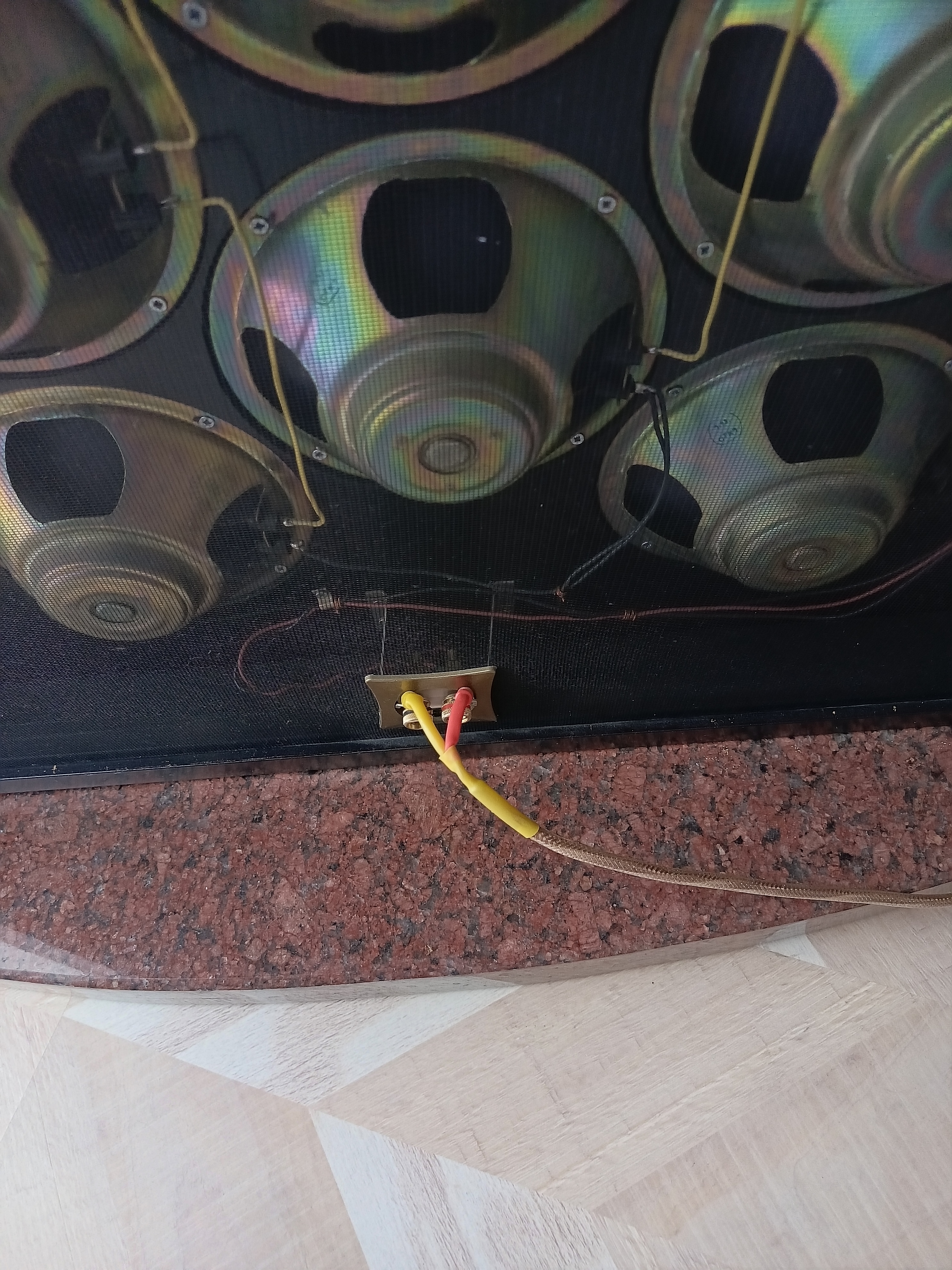

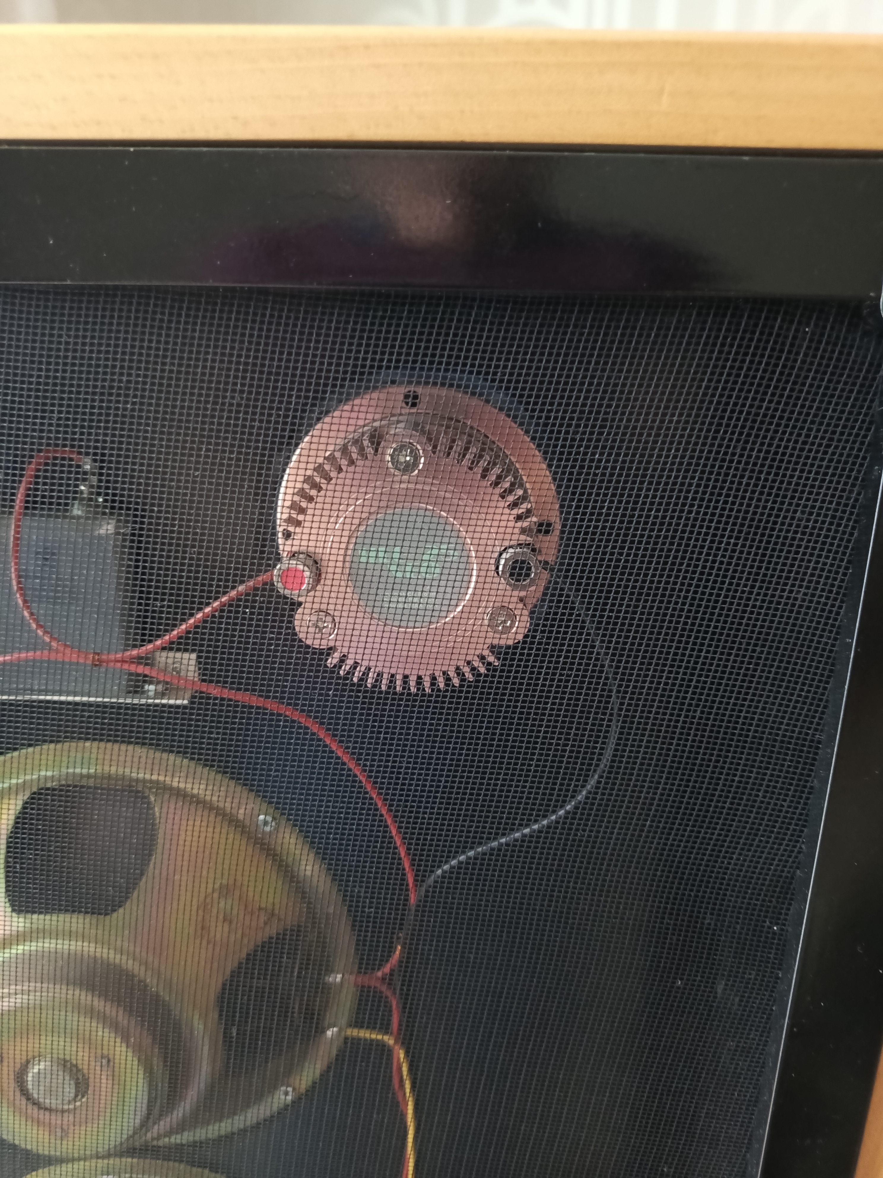

AlexSU писал(а): Пн июн 15, 2026 9:15 am акустика открытого типа 2х25 динамиков
а можно узнать по какой схеме соединяются все эти 25 динамиков ?
Сообщения: 124
Город: Санкт Петербург
Самоделки в мастерской
Сообщение AlexSU »
6 динамиков 5ГДШ4-4 последовательно. 4 таких шлейфа параллельно, и через конденсатор 4 мкФ Alphard HRG-25. Общее сопротивление акустики 6 ом.
