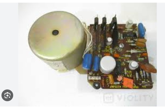

В то Маяк что на работе поставил вот это чудо, ради интереса, вибрация на корпусе ЛПМ не сильно убавилась по сравнению с КД-6-4. А какие были надежды :grust:

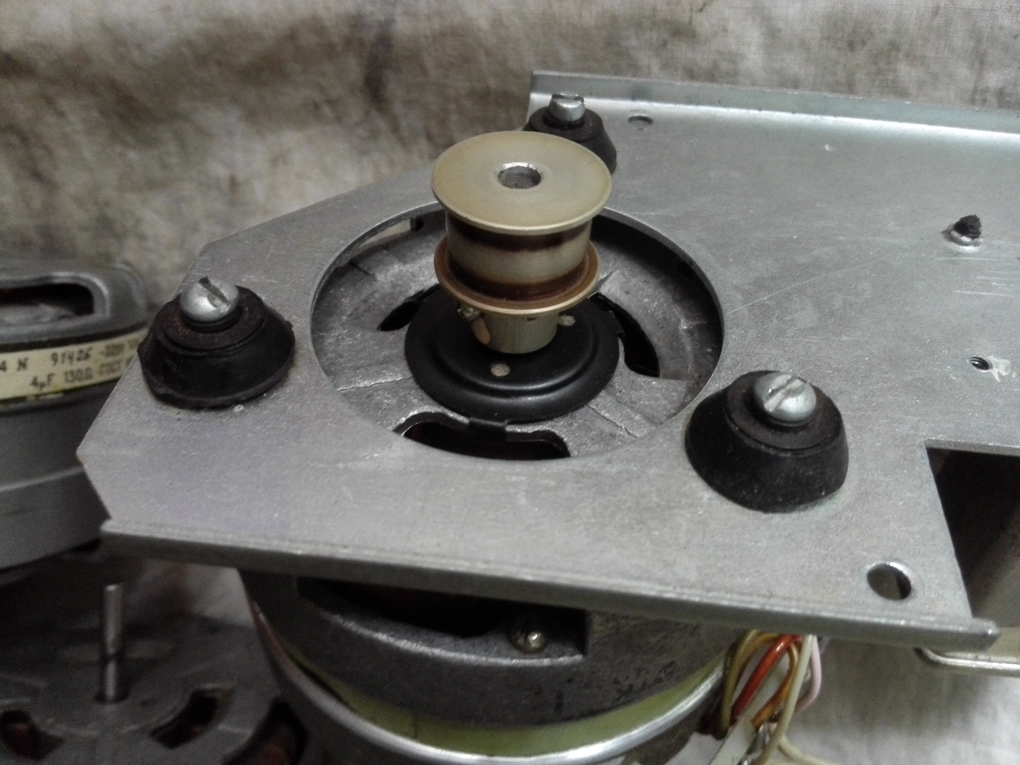

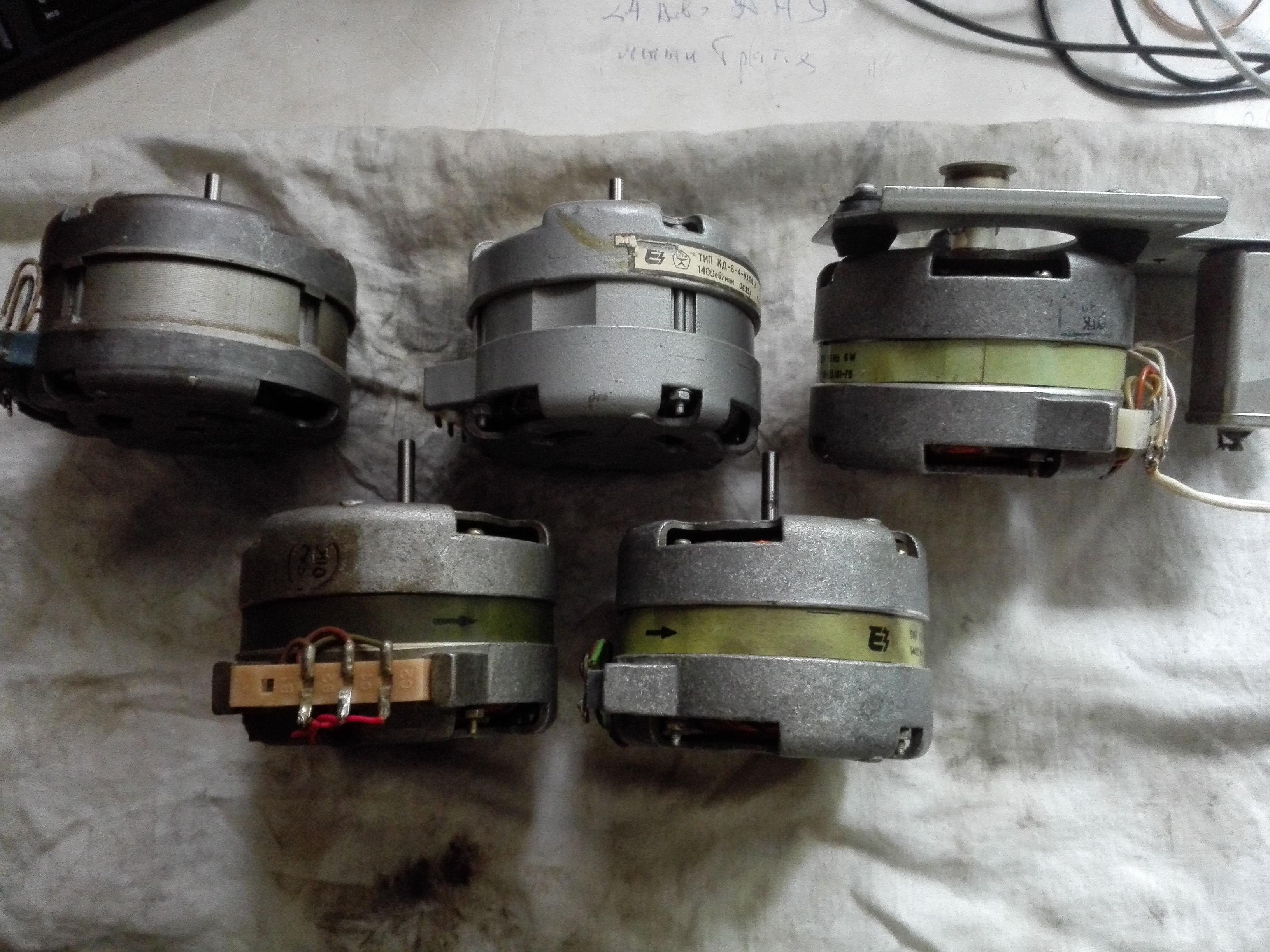

причина вибрации - недостаточно точно отбалансированный якорь кд-6-4, А так как балансировка это видимо было дело не простое, то с экземплярами как повезет.
для своего поперебирал разные моторы и худшим оказался то-ли Болгария, то ли Венгрия, начала 70-х годов. на фото он крайний слева.
Ну и конечно три резинки не должны быть задубевшими, в идеале вместо них подобрать что-то из силикона.
ну и запитать мотор лучше не с 220(235) Вольт, а что-то типа 160-170 Вольт, мотор скажет вам спасибо ) и можно даже запитать его от отдельного небольшого трансформатора на 10 Ватт мощи, внутри найдя для него место, если у штатного не удастся найти такое напряжение.

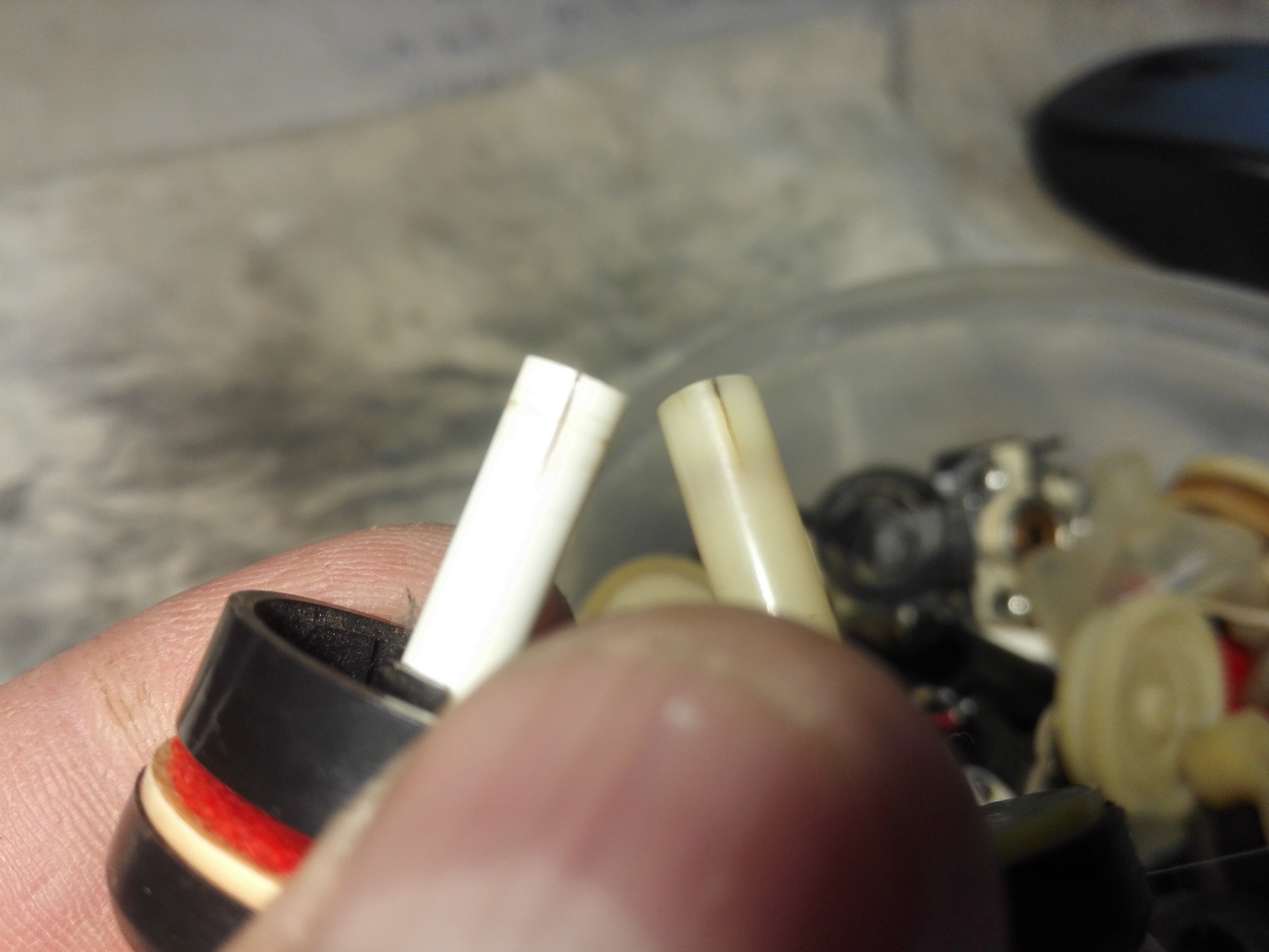

закрывашки реальная проблема.
Сообщения: 337
Город: Калуга
Сообщение Игорь40 »
FEDGEN писал(а): Пт июн 12, 2026 9:14 pm закрывашки реальная проблема.
У меня есть в закромах, надо поставить, просто когда делал снял, потом забыл.Поставлю.
