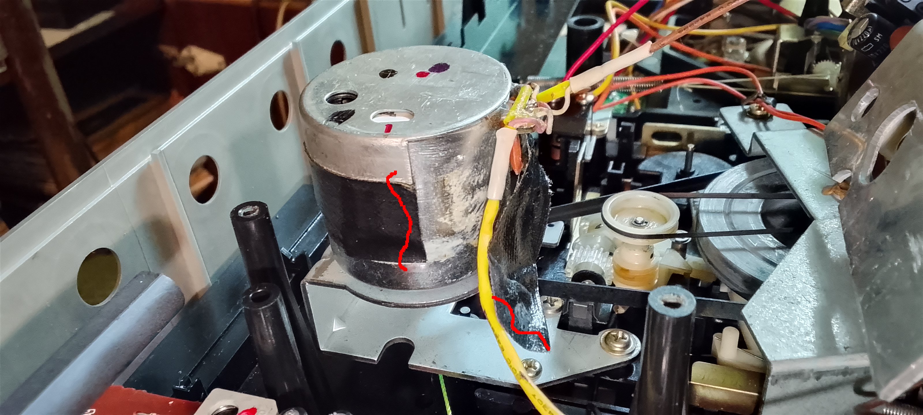

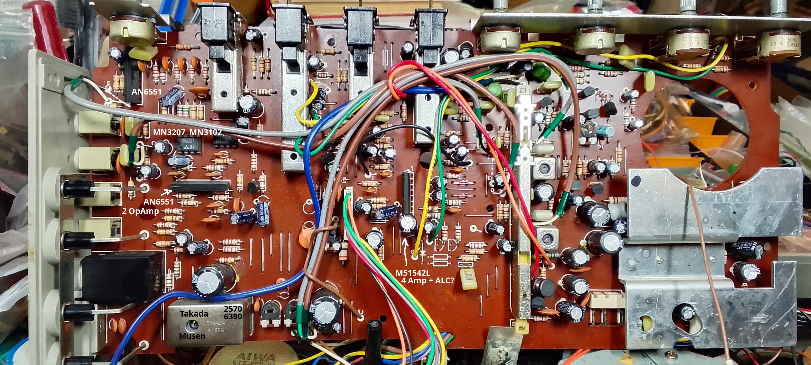

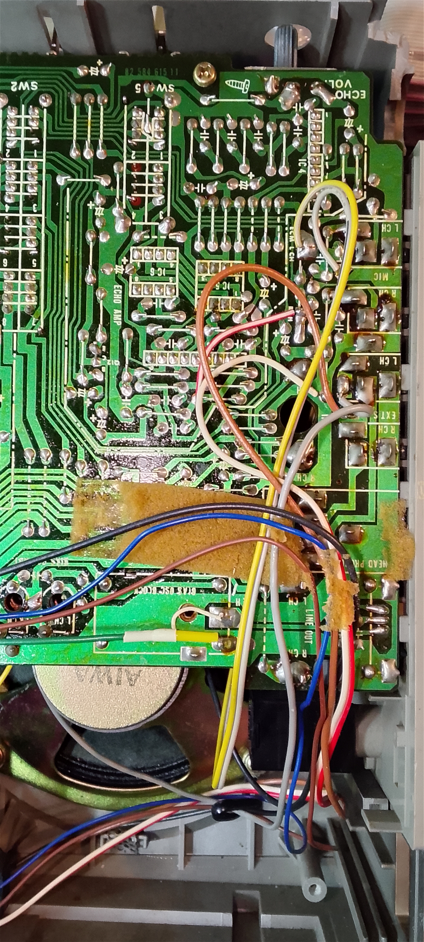

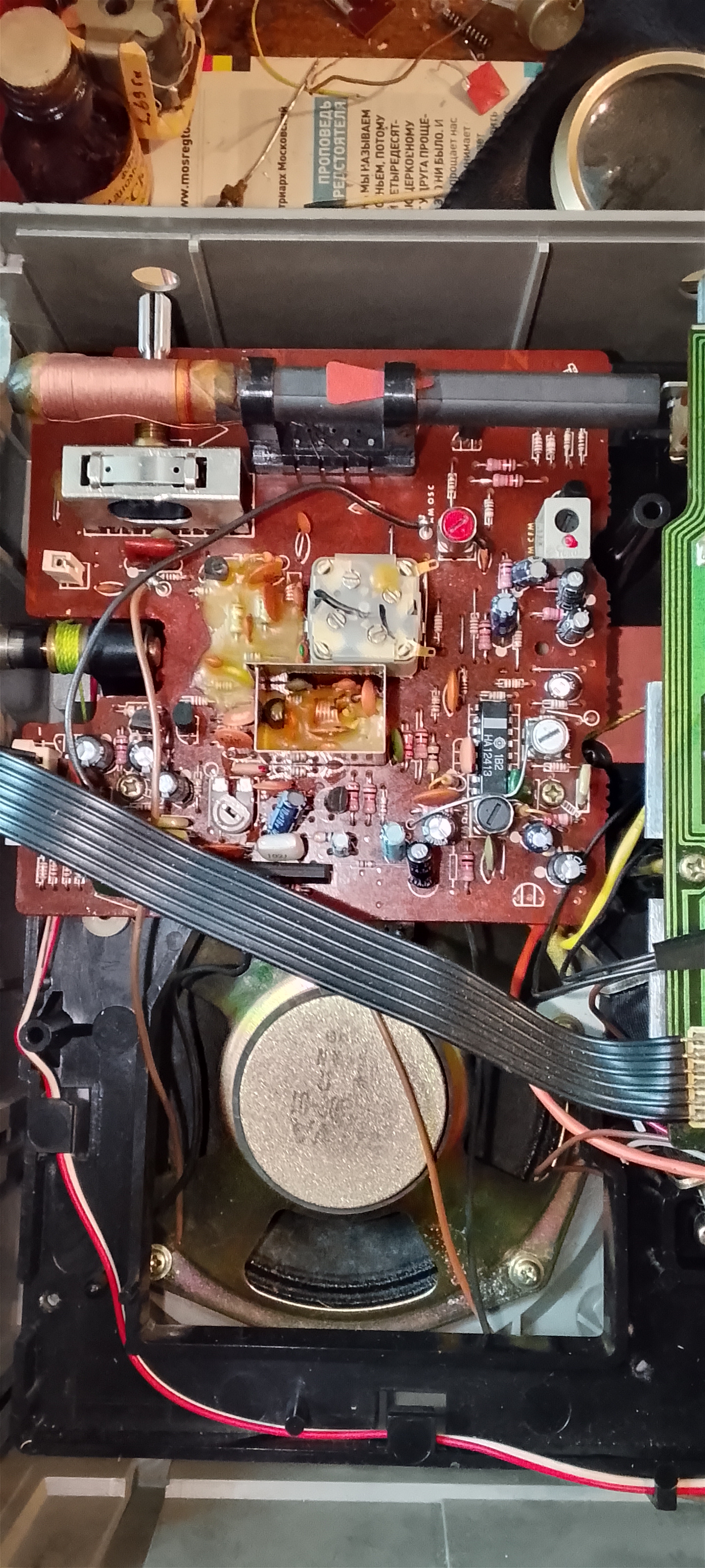

Зарисовки внутреннего мира Aiwa CS-J55, ИМС (кроме выходного УНЧ) и блок ГСП(?) - подписаны на фото 6.

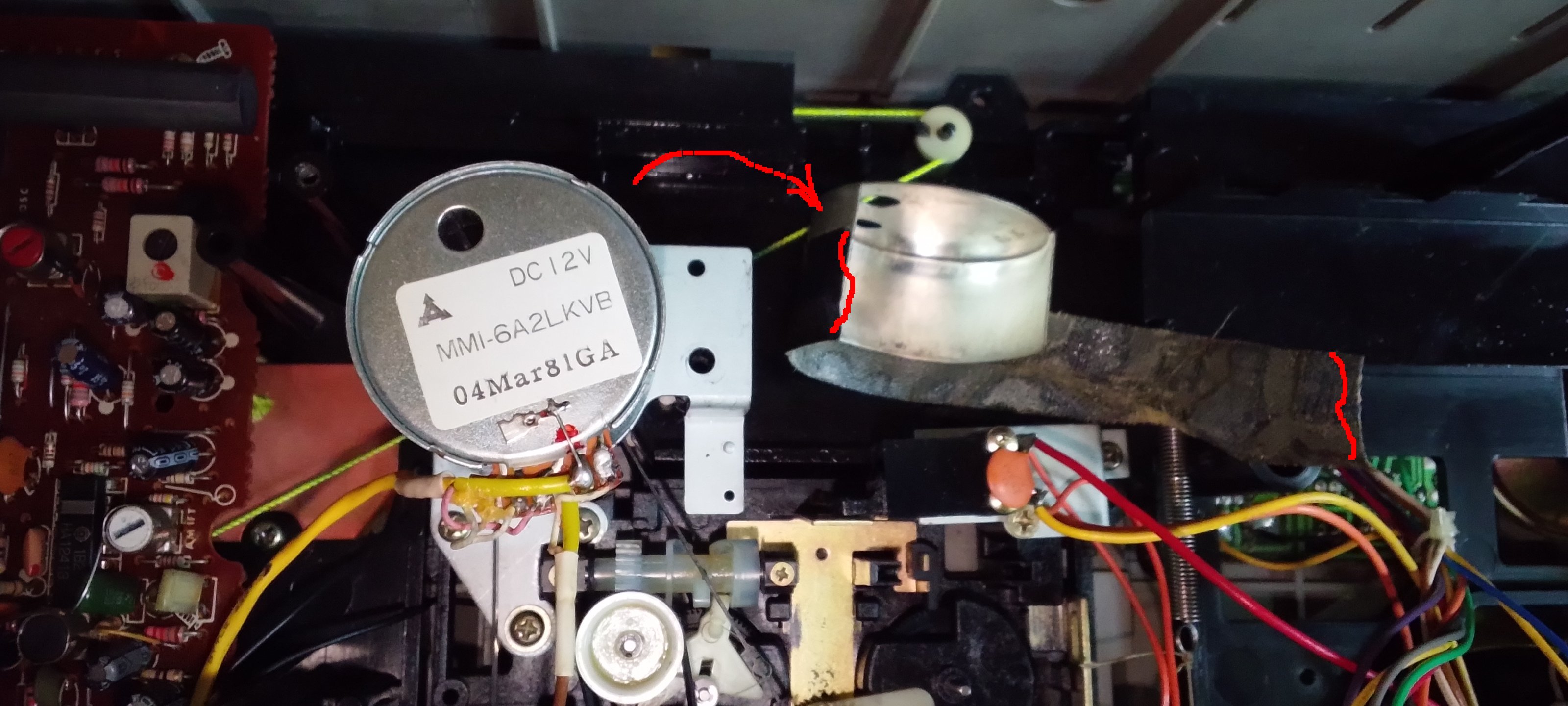

Вопрос - пока один: примотанный скотчем стаканчик поверх мотора - норма или самодеятельность какого-то луноликого?
- Сообщения: 135
- Зарегистрирован: Пт янв 30, 2026 5:52 pm
- Город: ВОРОНЕЖ
Магнитола Aiwa CS-J55.
Норма, не раз встречал в айвах подобный скотч

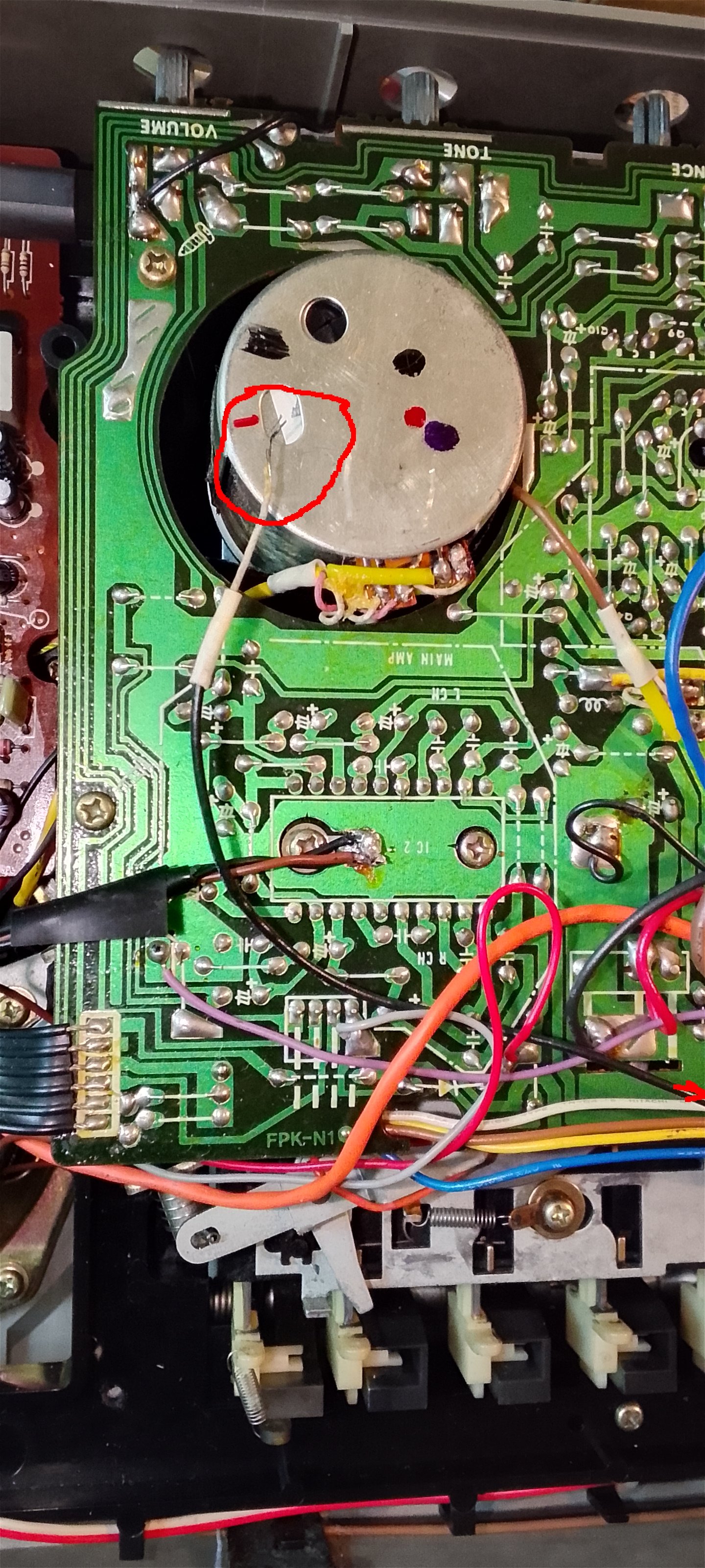

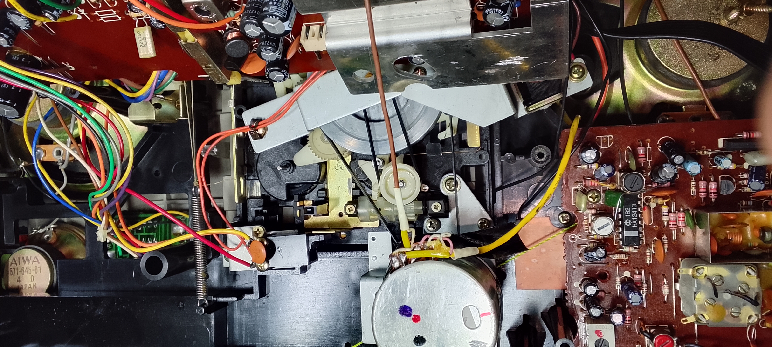

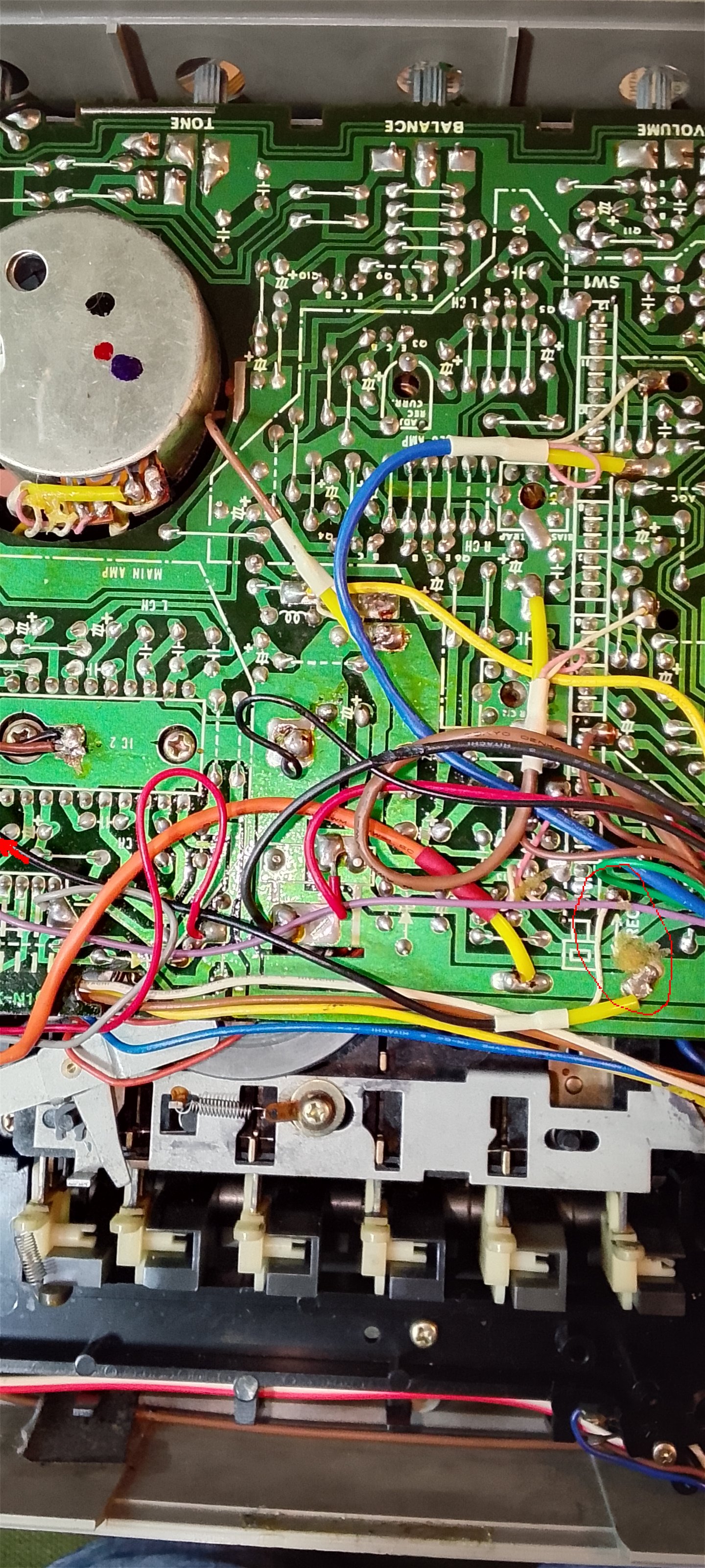

Луноликие при "предпродажной подготовке" не только один провод оборвали (фото 3 и 4).

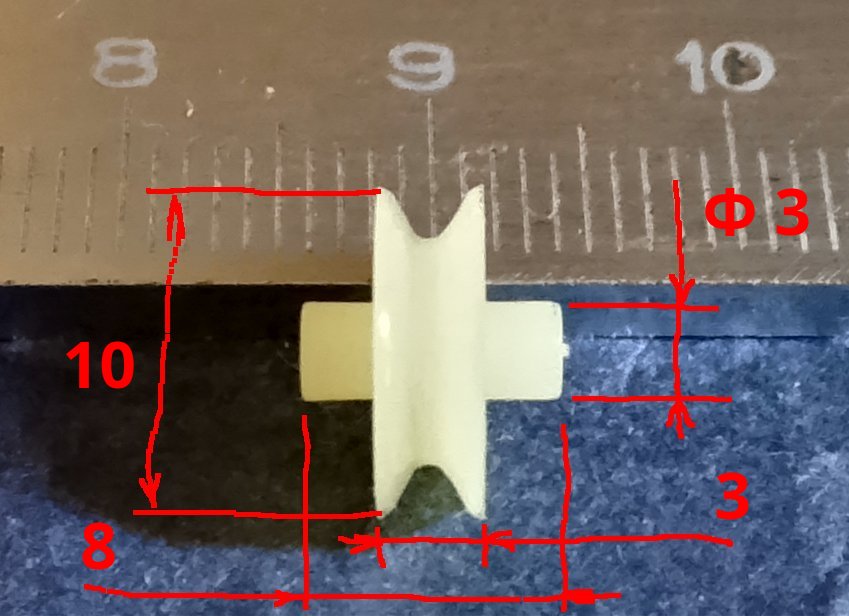

Они ещё неправильно натянули нить верньера (упирается в плату ВЧ и криво закреплена на указателе), и протеряли обводной ролик. У кого-то (в Москве?) - не завалился ли подобный? Прежде чем искать возможность 3Д напечатать или вложить вместо него кусочек полированной стали...
-мешочек целый от подобных имеется, после распила некоторых экземпляров на ЗЧ, но не в Москве.

!Neofit, приглядитесь к шкивам на моторчиках кЕтайских магнитол, или ДиВиДюков... Да хоть компуктерных.

Хвост с ним, наверное, с этим роликом. Подложу кусочек гвоздя.

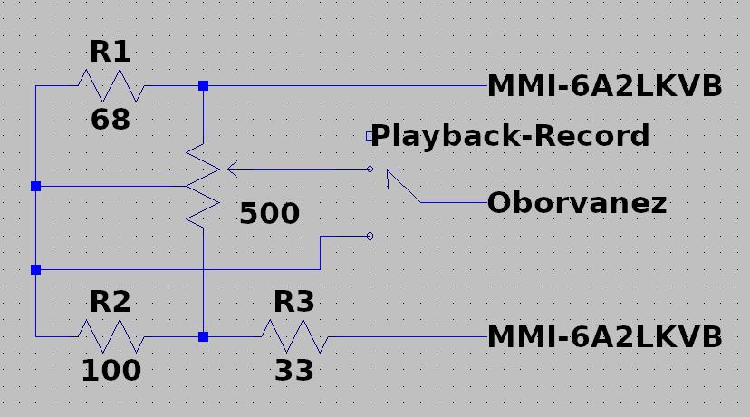

А вот - как-бы определить, куда оборваный провод от регулятора скорости на лицевой панели присоединить? При соединении с плюсом - скорость падает. При соединении с минусом - растёт. Но, слишком сильно в обеих случаях. А если соединять его с одним из пары крайних выводов этой схемы - то будет регулировка только в одну сторону, как я думаю. Кто-нибудь встречал схемы с мотором MMI-6A2LKVB?
P.S. Хотя - нет. Если присоединить к нижнему по схеме, до должна идти в обе стороны. Вот, что значит - поговорить с хорошими, умными, слушателями.

Хнык-хнык... нет, характер регулировки не имеет ничего даже близкого к линейности. С другой стороны - чего особенного ждать от "балалайки"?
А с первой стороны - там же и ревер встроен, и микширование, и куча входов-выходов, и переключение частот ГСП. Наверное, могли расстараться и на приличную регулировку скорости.
Продолжаю наблюдение и обдумывание.

Расположение контактов мотора MMI-6A2LKVB, его схема и фрагмент полной схемы с регулятором скорости. Мин. скорость - при верхнем положении движка U1. С подключением C1 - луноликие промахнулись, надо на "+".

P.S. При излишней ëмкости С1 (более 0,33 мкФ) - регулятор возбуждается.

А, вспомнил... Сдвиг частоты - из-за коммутации регулировки скорости и люфта "центральной точки" резистора U1 в сообщении от 26 июля.
