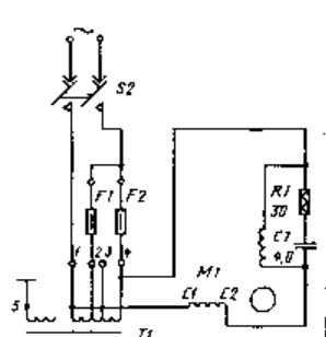

Как-то давно делал такую схему:
http://rt22.mybb3.ru/viewtopic.php?f=56&t=66579
Испытание было вполне успешно. :da:

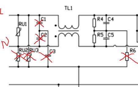

я так понимаю, что в данном случае может помочь вот эта часть схемы

VAL99,посмотрите саму кнопку, если нехороший контакт то такой эффект может быть.
Если переключатель переключает ноль и фазу то одну секцию переключателя исключите ,т.е замените перемычкой.
Может конденсатор на двигатель, двигатель постоянно включен ,т.е. его обесточить и включить Ноту, послушать разницу.
Бред схема, как так Ф1 и Ф2 замыкают обмотку трансформатора.

VAL99 писал(а): Вт июн 09, 2026 5:24 pm я так понимаю, что в данном случае может помочь вот эта часть схемы
это всё относится к синфазному входному фильтру, работает только при использовании трехжильного сетевого провода (с подключением к РЕ),
и предназначено для ограждения питающей сети от помех, вызванных подключаемым прибором (по нормам ЭМИ/ЭМС)
в обратную сторону не работает

Я бы проверил эту часть схемы и её элементы в частности или даже отключил целиком для проверки.
Электромагниты и контакты, да еще и вместе.
В современных реалиях можно варистор приспособить.
