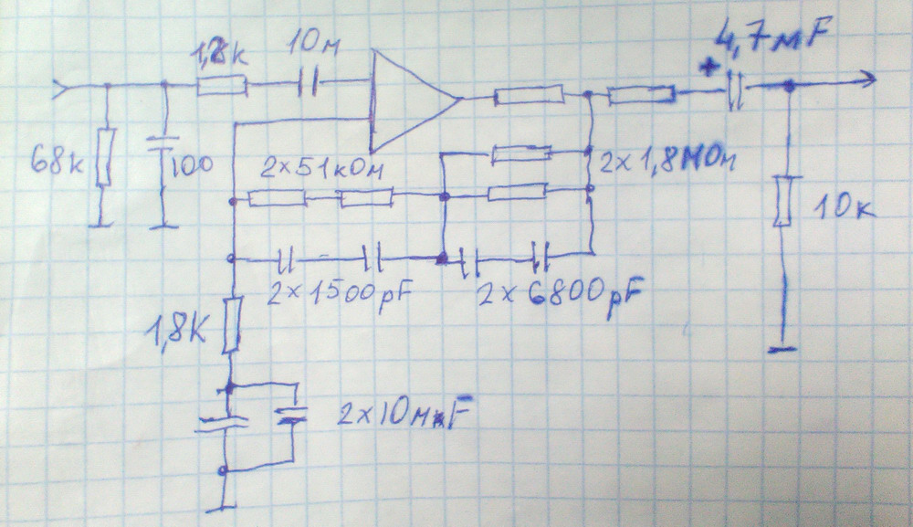

Вот такой был проект на NE5532
...хотя почему был. Под него переделан встроенный в Амфитон А1.
Парные элементы это точная подгонка RIAA.
Стандартными номиналами не получалось.

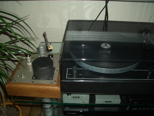

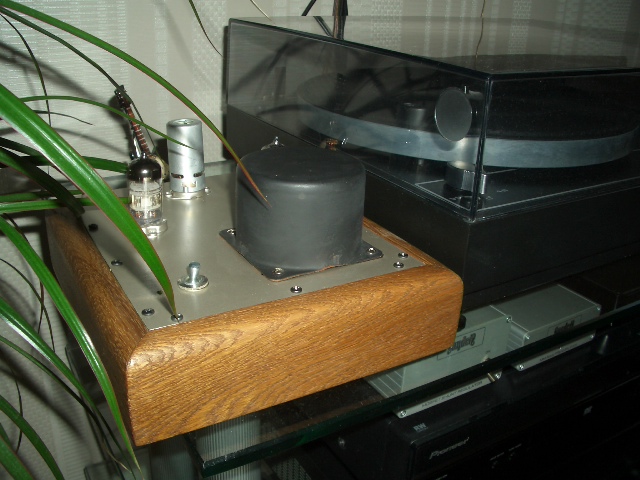

Во, ещё такой был, а я и забыл про него. Давно дело былоoperator писал(а): Ср июн 03, 2026 9:14 pm Почти 14 лет пользовался Сандерсом от Саши Семенкова. Это первый его фоник в этом формфакторе и в таком корпусе. Сначала он был одноблочным, через пару лет добавился БП. Собственно он и сейчас в коробке на антресолях лежит.
Сейчас пользуюсь встроенным фонокорректором в усилителе T+A Pulsar. На фото слева пред, справа два фонокорректора - первый mm, крайний справа mc. Очень неплохие

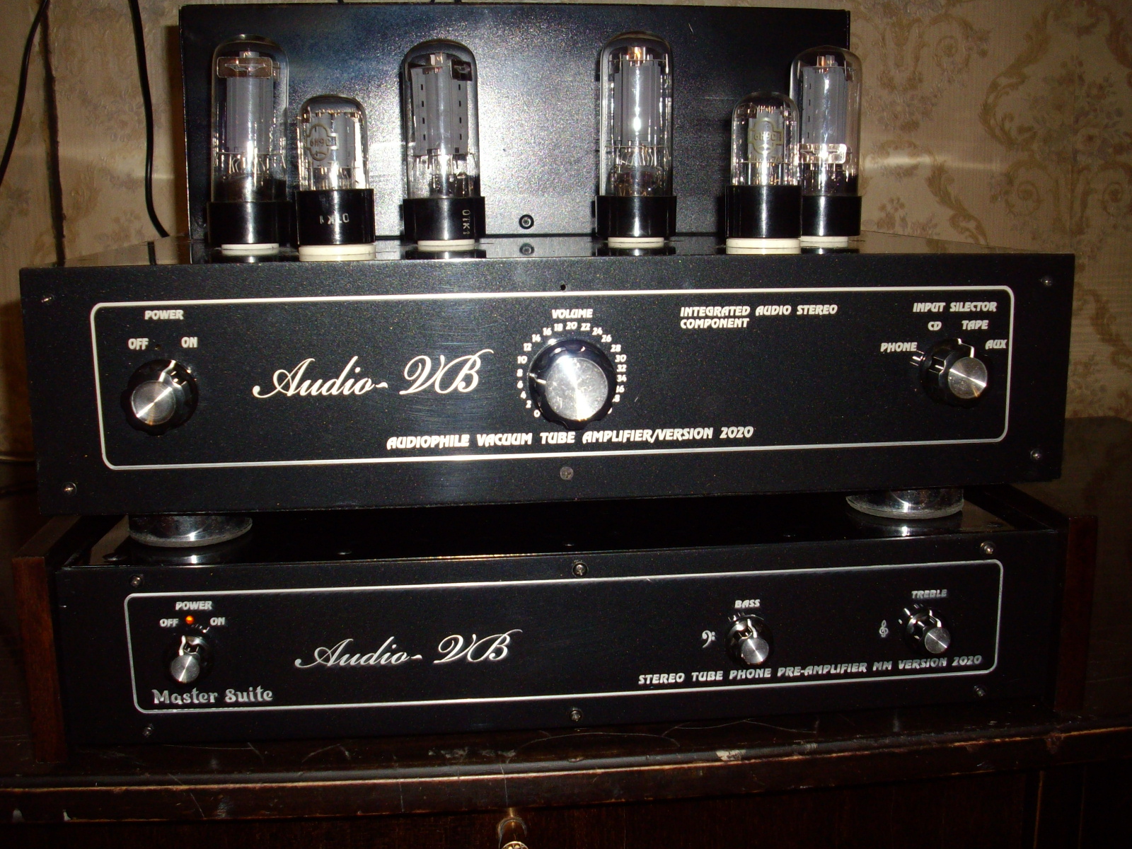

Как правило в хороший ламповый усилитель не делают фонокор, а делают внешний. По этой причине и делают к лампочу и фонокор ламповый. Я предпочитаю ламповый усилитель и фоник у меня к ламповикам тоже ламповый ну я часто тусую усилки но ламповый фонокорректо всегда подключен к вертаку, не зависимо какой усилок, хотя все три усилка каменных имеют встроенные корректоры. Вот как то так Отдельной фотки нет фоника, вот вместе с усилком.
