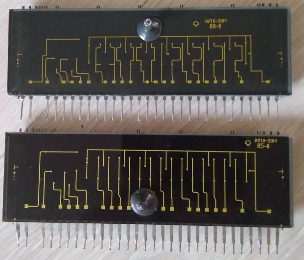

В общем, откопал у себя 2 платы с индикаторами от Маяка-232, увы, платы вроде живы, а вот сами индикаторы - нет. RIP.

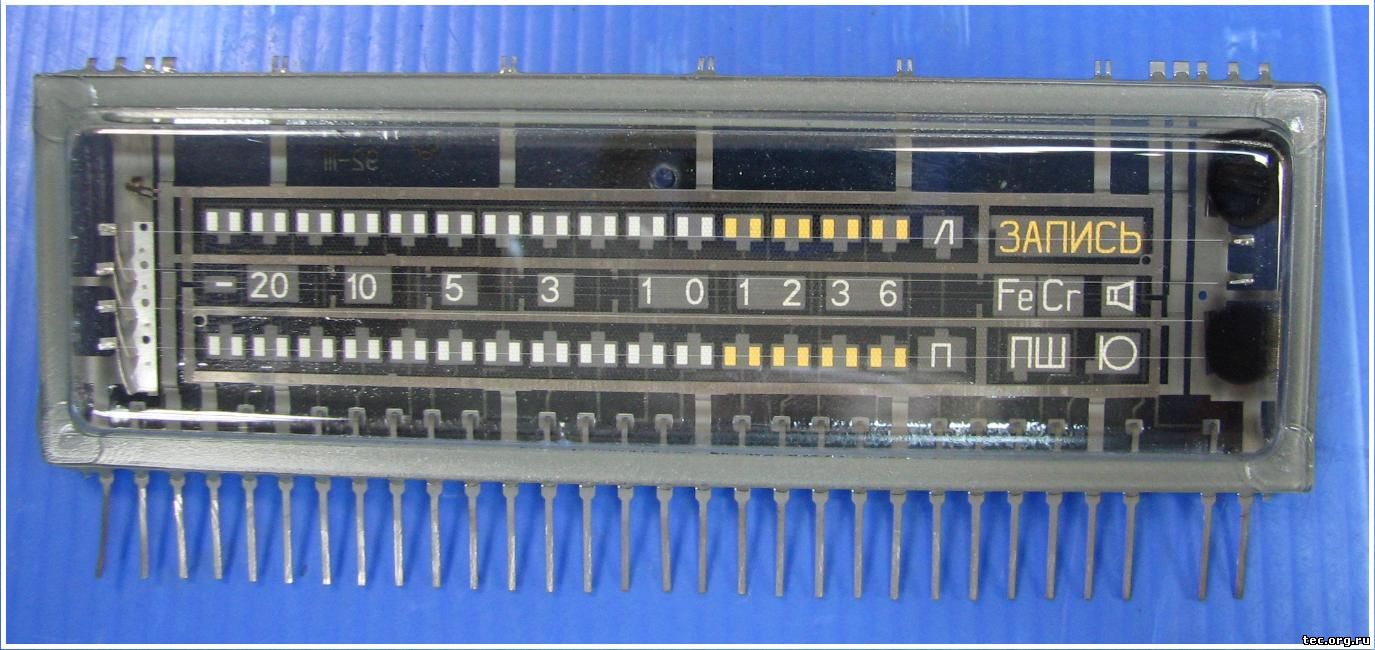

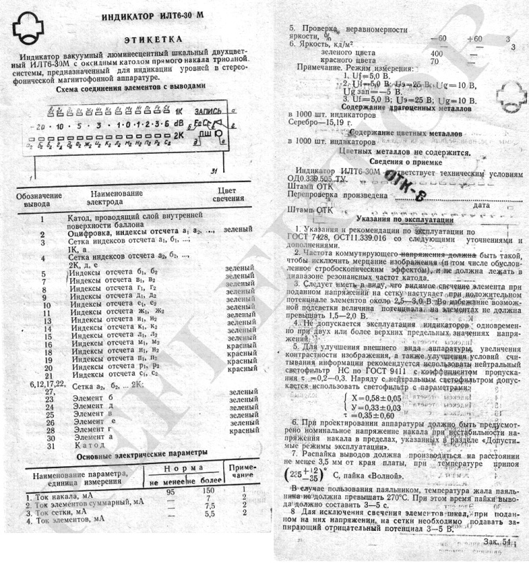

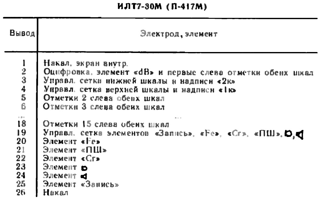

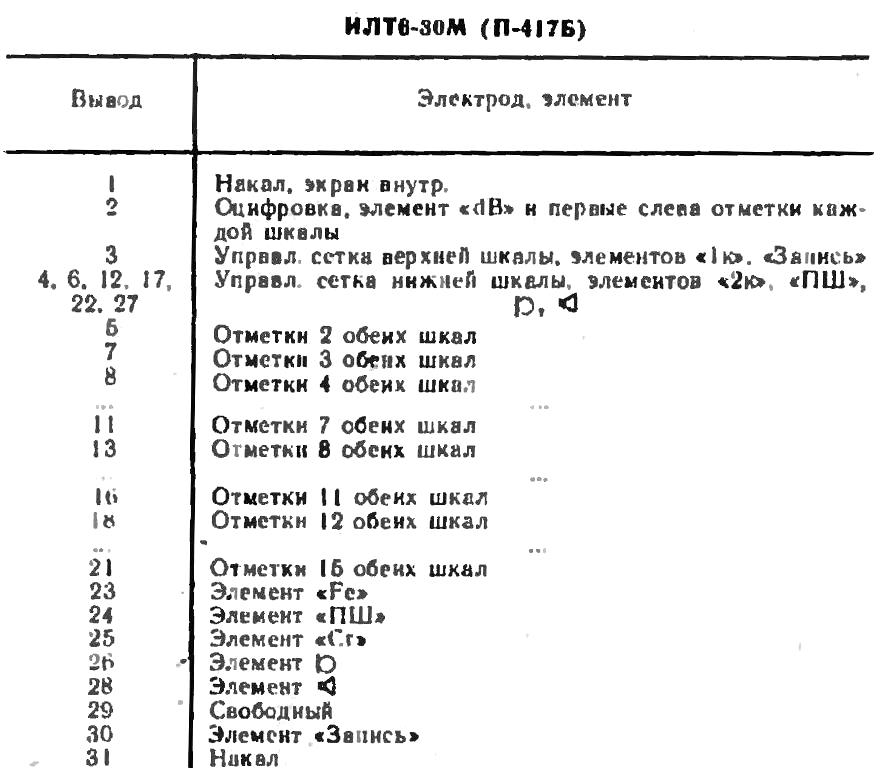

В 232 обычно ставили индикатор П417М, потом он слегка изменился и стал ИЛТ6-30М, их стали устанавливать в поздних 232 и 233. Возникает вопрос - а можно ли воткнуть как-то ИЛТ6-30М вместо П417М, поскольку последний найти почти не реально? На вид часть контактов не используется, возможно, внутренняя разводка тоже отличается. Увы, схем самих индикаторов (не имеется в виду схема блока индикации) не нашёл, потому, отличия не понятны. Раньше где-то видел тему, но сейчас не могу найти...
П417М
ИЛТ6-30М
П417М
ИЛТ6-30М

Сами платы индикаторов по ходу у них 232\233 одинаковы, поэтому сами ИВЛ должны взаимно заменяться.

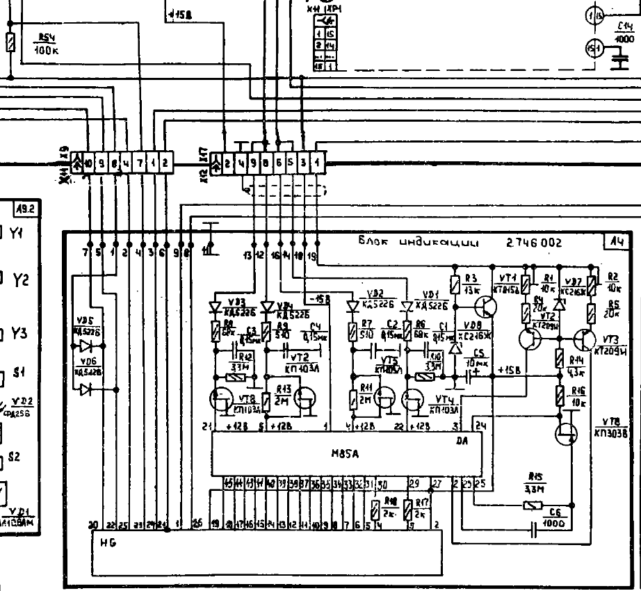

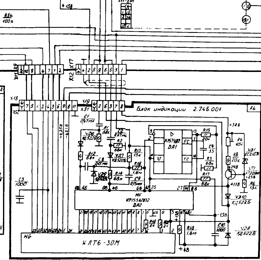

Может схема самого магнитофона вам что-то подскажет.
Т.е. в схеме должны быть внесены изменения если цоколёвка индикаторов разная.

Ну, поскольку схемы самого индикатора нет, какой вывод за что отвечает, то гадать можно долго...FEDGEN писал(а): Пт июн 05, 2026 6:26 pm Т.е. в схеме должны быть внесены изменения если цоколёвка индикаторов разная.
Спасибо, он у меня вообще не открывается.
Кстати, на схеме 232 маяка отсутствует напряжение +15 вольт, на плату заходит, но никуда не идёт. (2 вывод коннектора). Это ошибка в схеме, или где? На 233 +15 вольт присутствует. Увы, 232 у меня нет, чтобы рабочий вариант проверить, так же, как и 233...
232
233

Угу. Их хоть найти можно, а значительно более массовые ИЛТ6-30М и ИЛТ7-30М найти не реально новые... Парадокс.

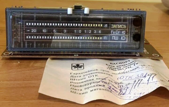

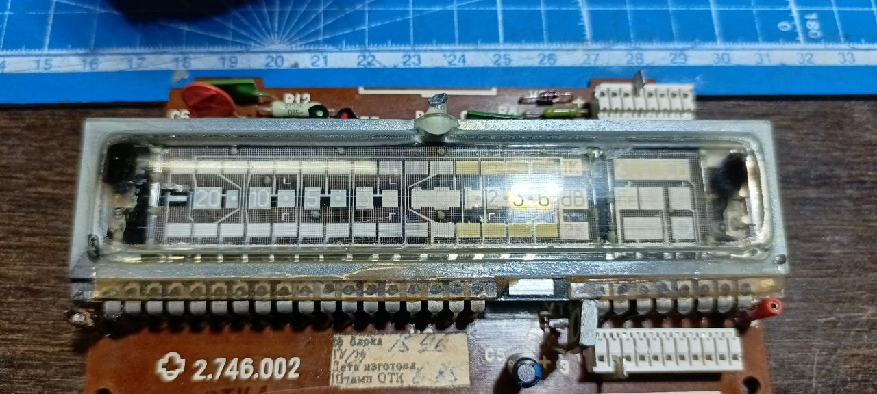

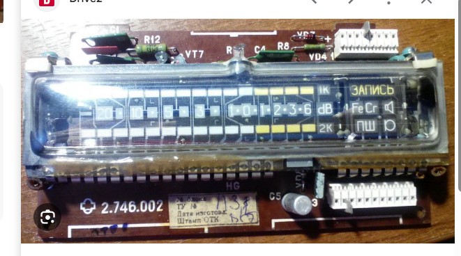

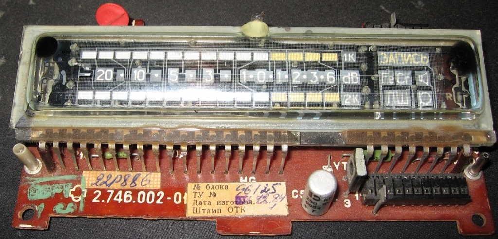

232 были как с обычными так и с пиками.
Это я из нета узнал.
Плата с пиками выглядит вот так
Т.е. если брать Маяк -232 с рук ради индикатора то нужно точно знать что в нём в нутри.
Логотип по середине Маяка-232 наверное гарантирует наличие пикового индикатора.
Вот у меня есть без логотипа, сейчас разберу ради интереса. Маяковские болтики они прописаны с юности ,таких больше нигде нет.

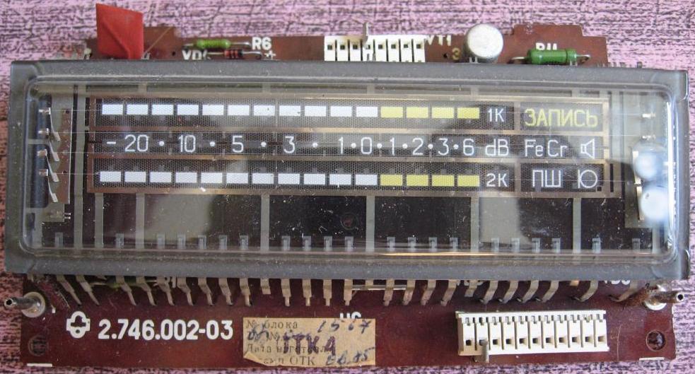

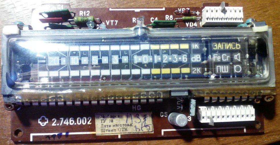

Индикаторы для "Маяка"...
Открою большую тайну: с "пиками" были только БИ 2.746.002, БИ 2.746.002-01 и БИ 2.746.002-03.
Они отличались схемой и типами индикаторов, расположенных горизонтально к плате, но у всех каналы на индикаторе обозначались "1К" и "2К".
У БИ без "пичков" БИ 2.746.001, БИ 2.746.001-01 и БИ 2.746.001-02 колбы индикаторов расположены вертикально к плате и каналы имеют транспаранты "Л"и "П" и без транспаранта "dB".

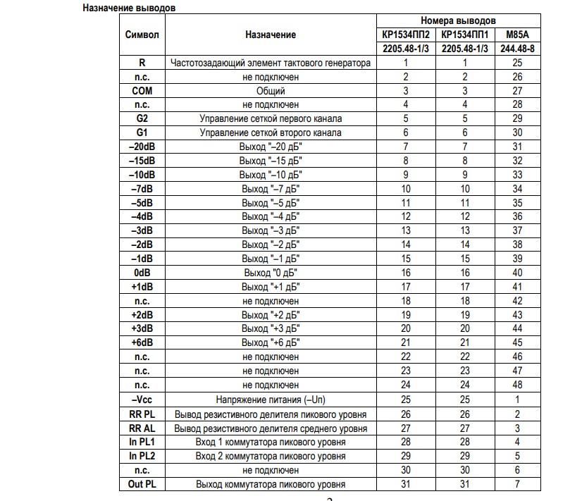

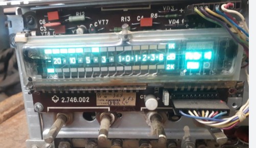

Ну, технически есть пики или нет зависит от того, какая микросхема управления стоит и небольших изменений. Мне встречалась плата от 233 маяка (перпендикулярная индикатору) со штатными пиками. Возможно, был переходный вариант. Там стояла ПП2... Но видел это давно уже, больше не встречалась такая.
Увы, сейчас многие платы, что продают периодически на запчасти с дохлыми индикаторами, видимо, разгерметизированы временем. У меня у самого 3 таких... А вот индикаторов не найти, хотя ещё лет 7 назад продавались... Но тогда не надо было, а сейчас надо - но нету

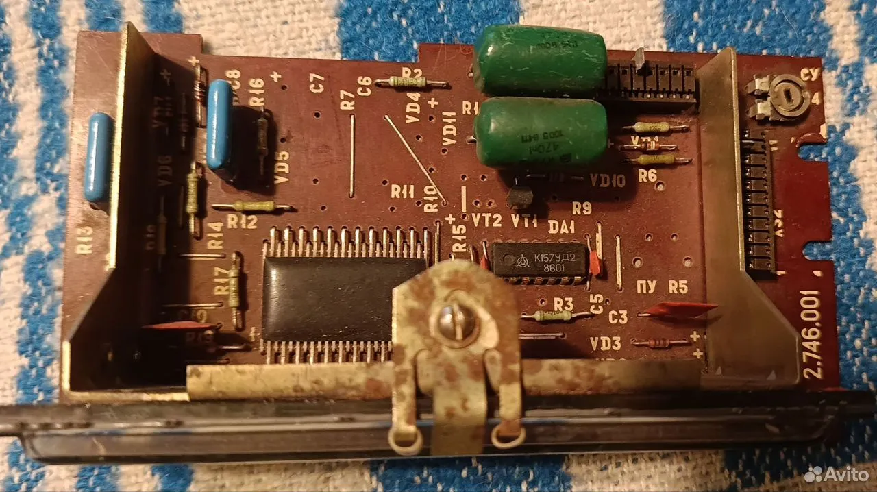

просмотрю ещё раз- я знаю продавца... - нужно только вид со стороны монтажа.сверху........ то что 100% видел- это счётчик слева... а такой -нужно смотреть...
pict/2026/06/07/%D0%A1%D0%BA%D1%80%D0%B ... c3edb9.jpg
такого компактного не видел- только вертикального расположения на плате искал( глазами)
вот и я -про это!!!
pict/2026/06/07/3060887304%202_bef08fe5.jpg
такой, вроде , видел- посмотрю..

Неизвестная мне модификация ПП позволяет установить "пички" судя по регуляторам R4 СУ(средний) и R5 ПУ(пиковый) уровни и второму источнику тока на VD2.
Relanium у Вас есть фото платы со стороны проводников?
