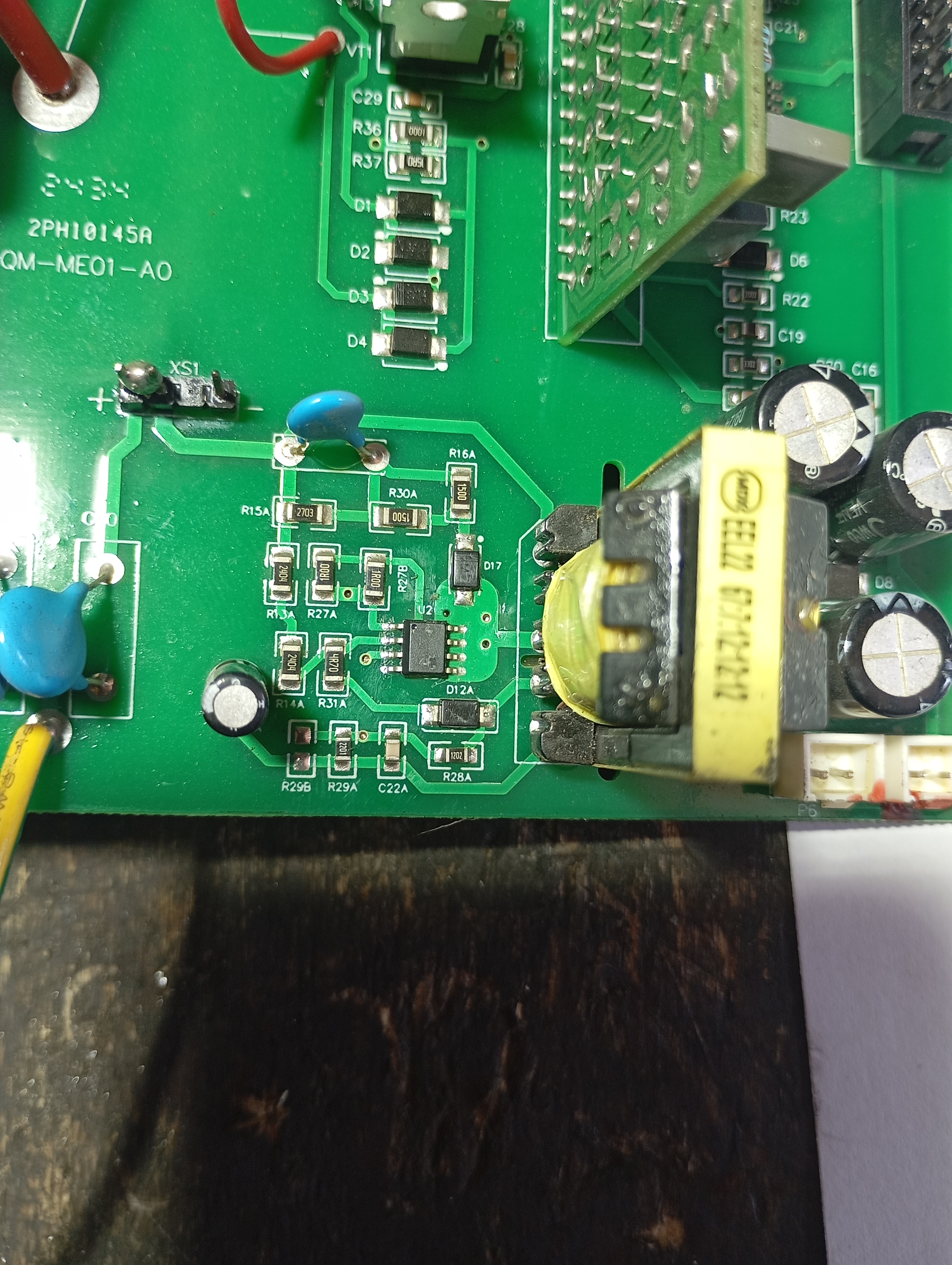

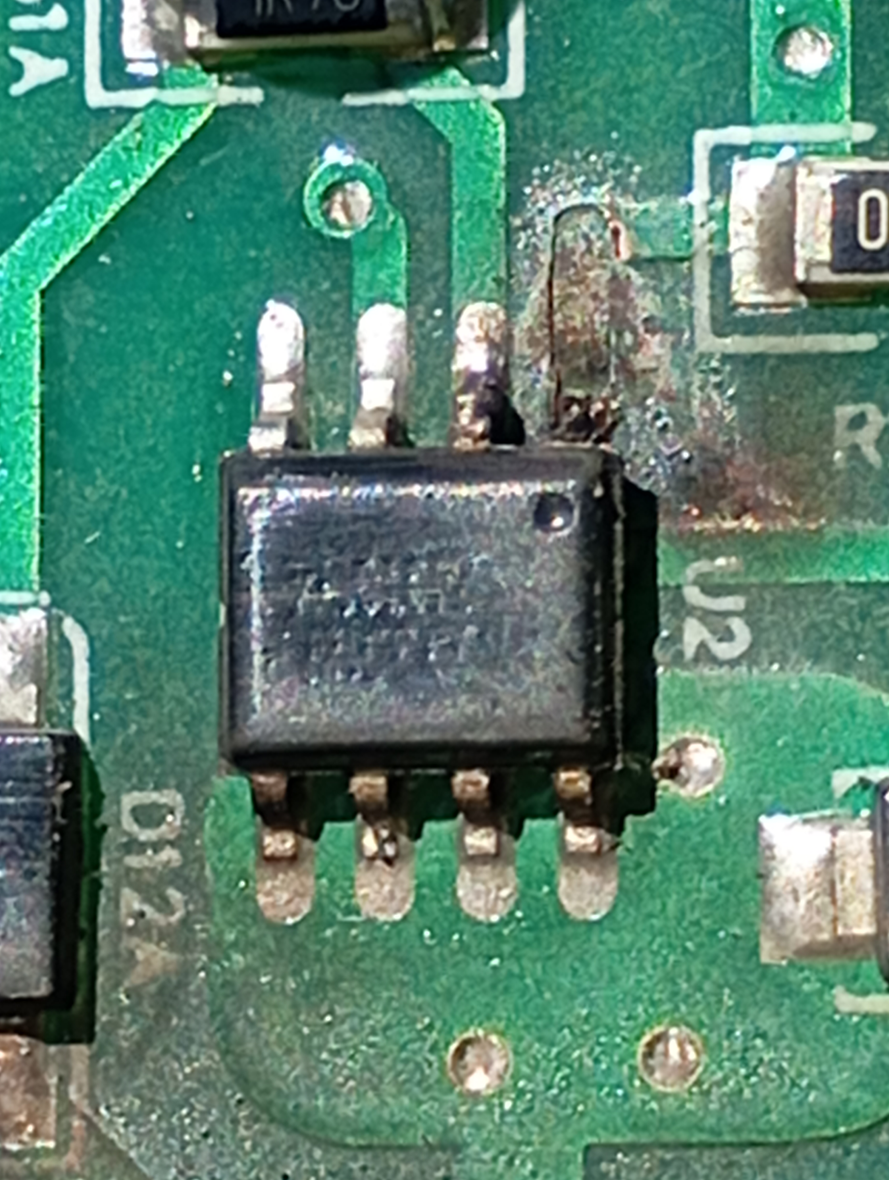

hunter77, это плата, которая с IGBT транзисторами?
Сообщения: 5
Зарегистрирован: Чт фев 05, 2026 7:53 pm
Город: Геленджик
Сварочник Кедр Ultra ARC 209S Digital нужна схема
Сообщение hunter77 »

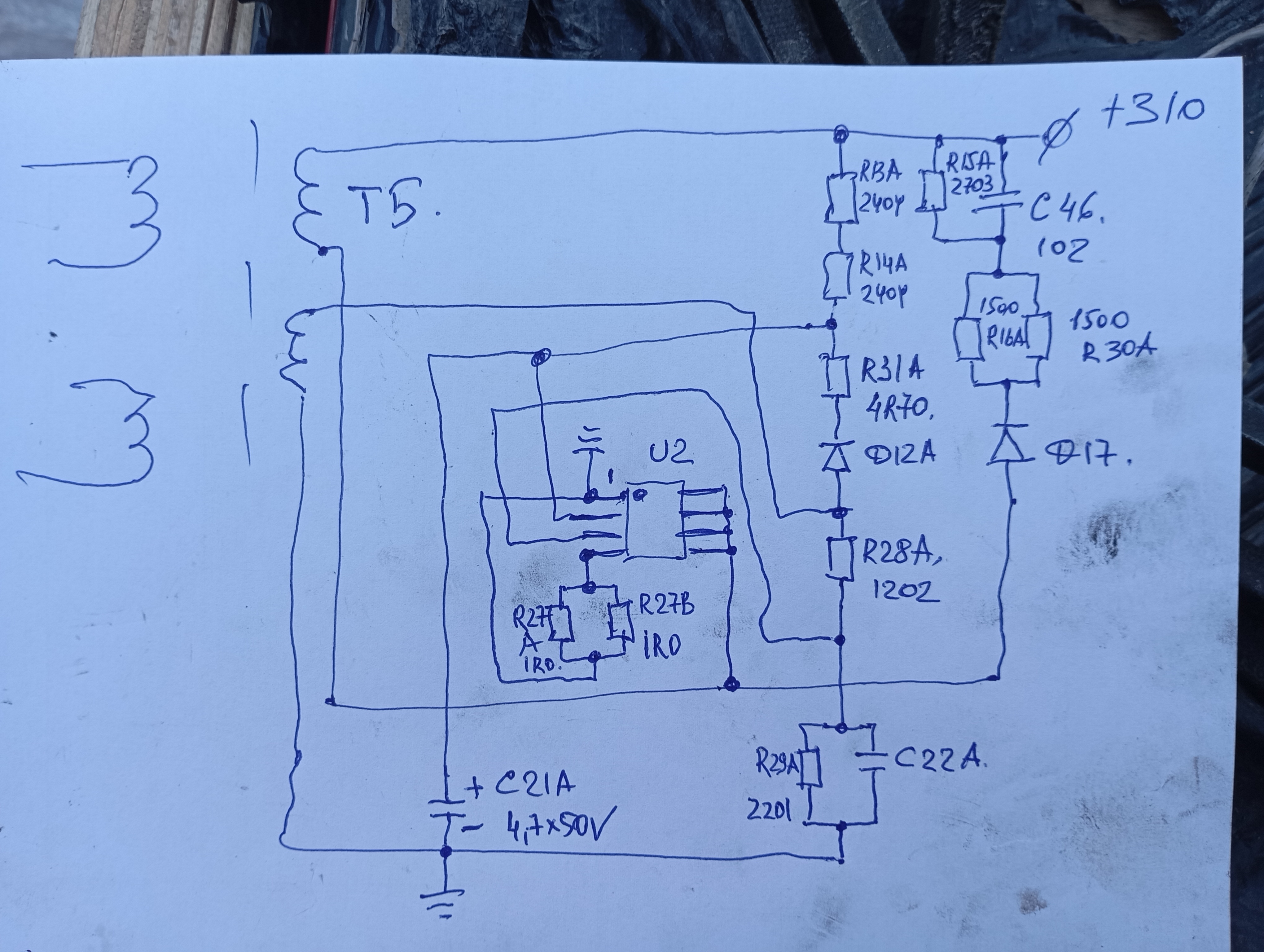

Shurup4ik, Она самая

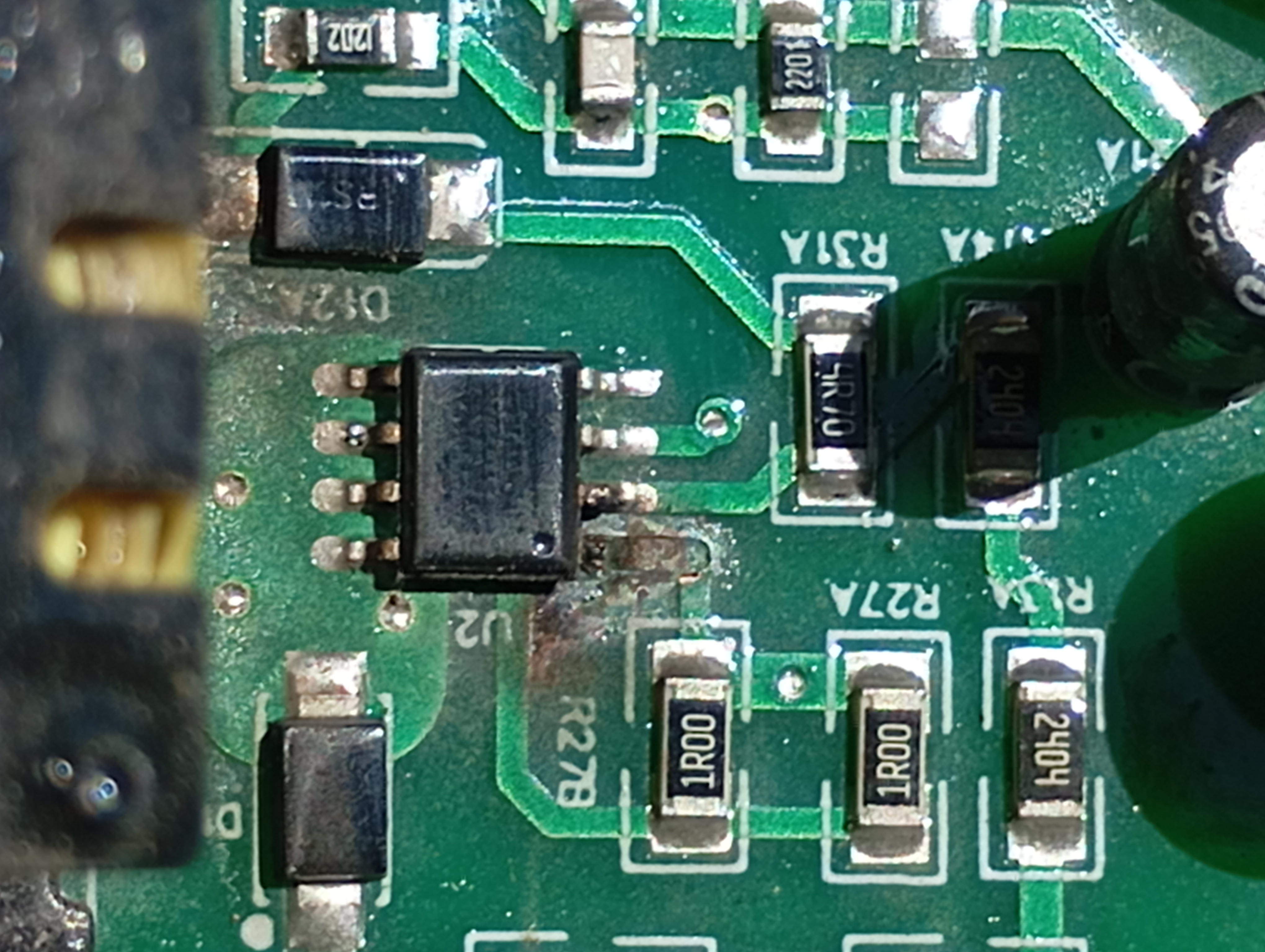

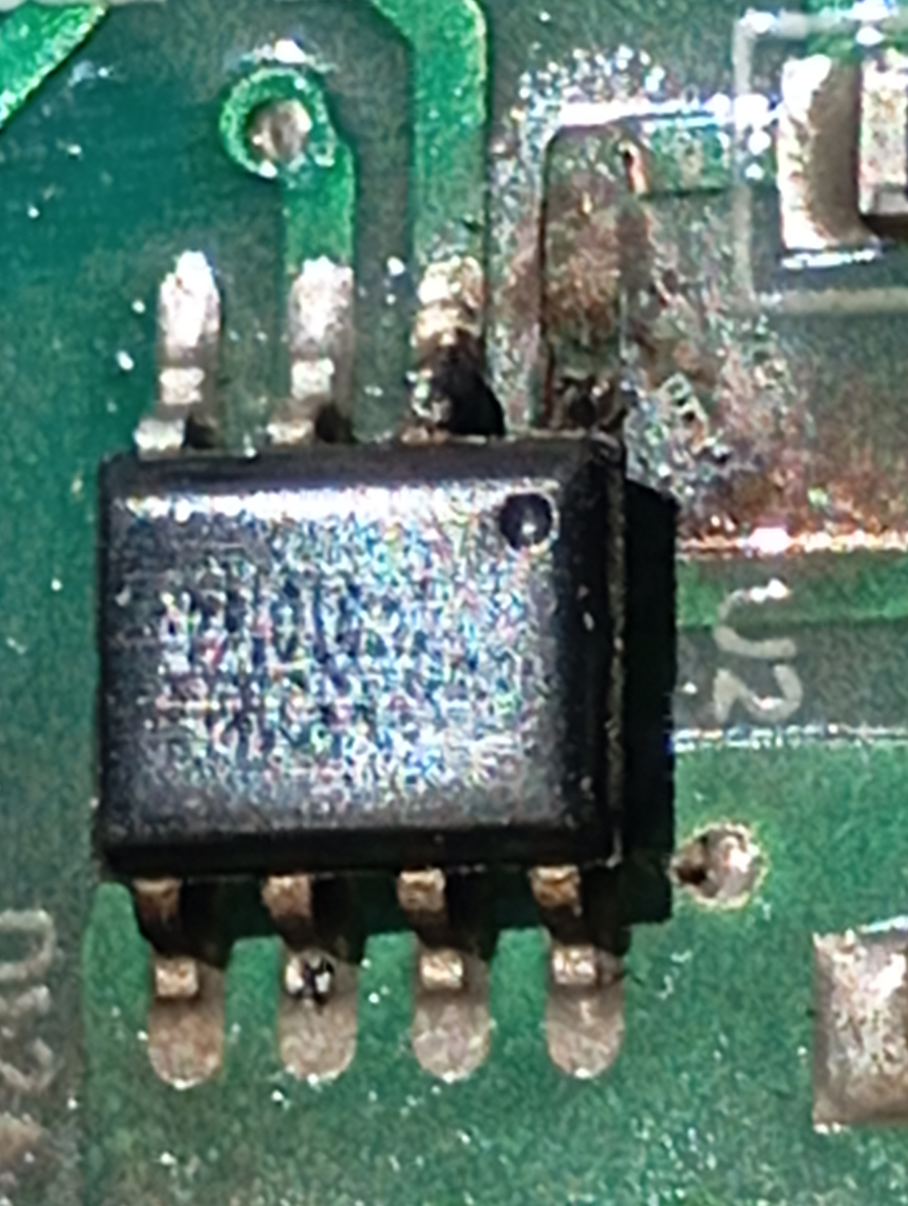

Накидал сегодня схемку,подскажите кто больше знает-что за микруха стоит? Обозначение если и есть не могу разглядеть,думал по типовым схемам подключения подберу-тоже не получается
Сварочников накопилось порядком,покупаем верхние платы,а эти горелые в долгий ящик
Номера,обозначения и номиналы на фото - с платы

Сообщение Sulphur »
А если микру потереть спиртом, ацетоном? Может, надпись лучше будет видна.
Пробовал,лучше не получается.Микруха еще толстым слоем лака залита

Сообщение Sulphur »
Тогда тем, что может его растворить. Но чем? На ум приходит гель-смывка для краски. Но может, есть что-нибудь дешевле и доступнее...

Сообщение Shurup4ik »
Здесь смотрели?

Сообщение gesigor »
Sulphur писал(а): Ср июн 03, 2026 7:49 pm Но может, есть что-нибудь дешевле и доступнее...
Я прогревал немного феном, лак легко потом сходил. Потом уже спиртом.

Сообщение Edinolichnik »
Sulphur писал(а): Ср июн 03, 2026 7:49 pm Тогда тем, что может его растворить. Но чем? На ум приходит гель-смывка для краски. Но может, есть что-нибудь дешевле и доступнее...
Очиститель карбюратора, растворитель типа 646 - положить сверху смоченную ватку, подождать, по необходимости повторить, потереть пинцетом этой ваткой, пошкрябать палочкой/зубочисткой (но обычно на китайчатине лак легко смывается).
Смывка для краски может оказаться агрессивной/электропроводной и испортить плату (на этой микрухе/плате всё таки 300+ Вольт на малом расстоянии).
Да, можно и феном погреть для размягчения, и даже не немного.

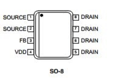

Спасибо всем принявшим участие,удалось все таки опознать)
Микросхема секретная?
Это источник дежурки, сколько напряжений на выходе?

Сообщение Oleg456 »
hunter77 писал(а): Ср июн 03, 2026 7:31 pm Пробовал,лучше не получается.Микруха еще толстым слоем лака залита
За пять минут ацетон смоет этот лак, надо только на ватку сильней нажимать, первый раз что ли лак смыть решили, это же не эпоксидка как у вояк. А микруха по подключению похожа на Viper12 или 22

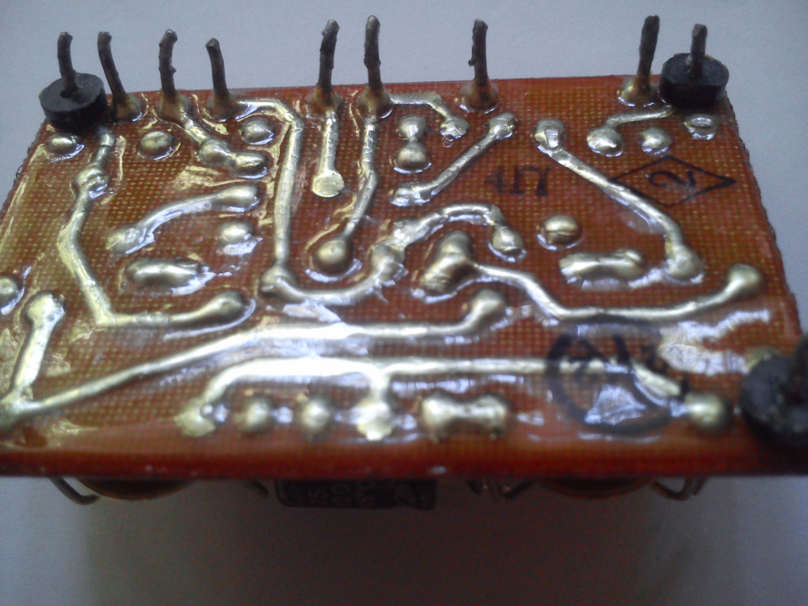

Город: Воронеж
Сообщение Oleg456 »
Sulphur писал(а): Вс июн 07, 2026 4:28 am Он уретановый, так что никак не может быть эпоксидкой.

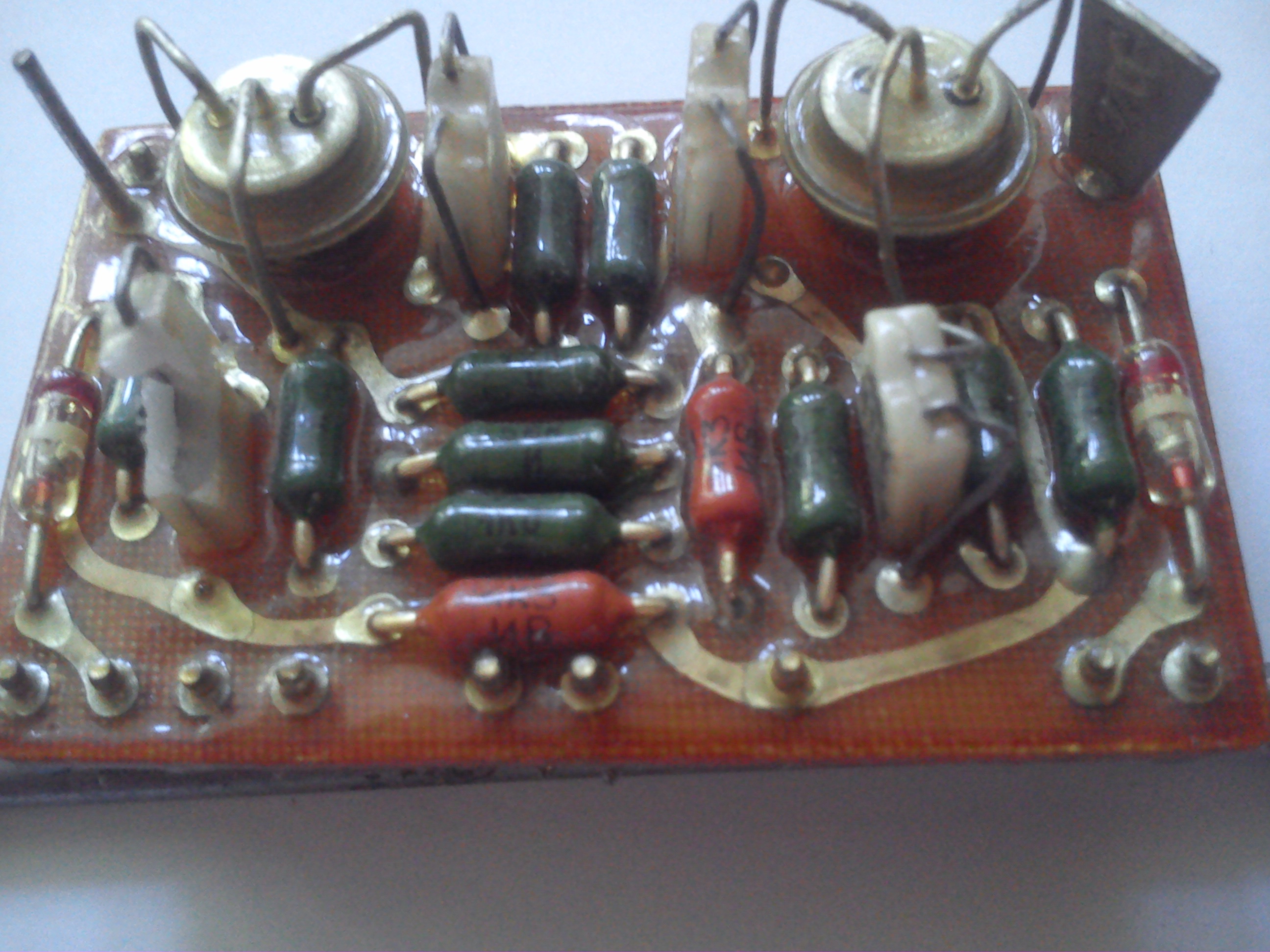

Спор не очем, вы этот лак видели? Наводится он как эпоксидка из 2-х частей, клеит всё как эпоксидка и такой же густоты, когда застынет боится только горячего паяльника, потому и называли эпоксидка. кто ж в 70-х 80-х знал что он уретановый, или как википендии полиуретановый. Вот для примера плата им залитая После ремонта такие платы, заливали по новой. Полировку то с мебели смыть не пробывали или футляра советского телика 700 модели, лак там тоже как эпоксидка двух компонентный, для Рекордов-311, 381 он был даже ГДРовский.
