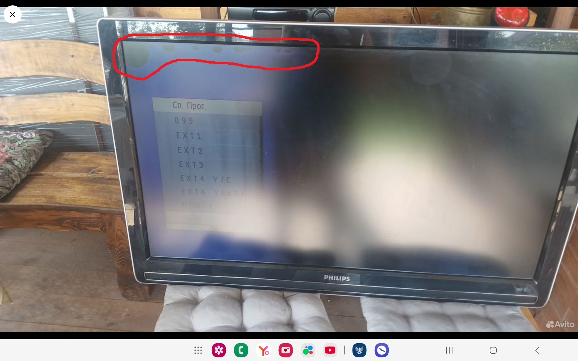

Philips 42PFL7962D/12 на молекулы.
Включается часть экрана темная, на вызов пульта реагирует, дальше что там неизвестно. Тяжелый, по договоренности подвезу в р-он м. Новокосино, или самовывоз Орехово-Зуевский район, это 200-ый км трассы А108, (вторая бетонка) отправки нет.

Вассилич писал(а): Вт май 26, 2026 10:19 am дальше что там неизвестно
T-Con либо шлейф на матрице...

German писал(а): Вт май 26, 2026 12:26 pmT-Con либо
Т-кон и иже - вопрос десятый.
Начинаем вот с этого.
Этим же и заканчиваем.
Разбираем. Матрицу в помойку. Что осталось - на авиты по среднему рынку.

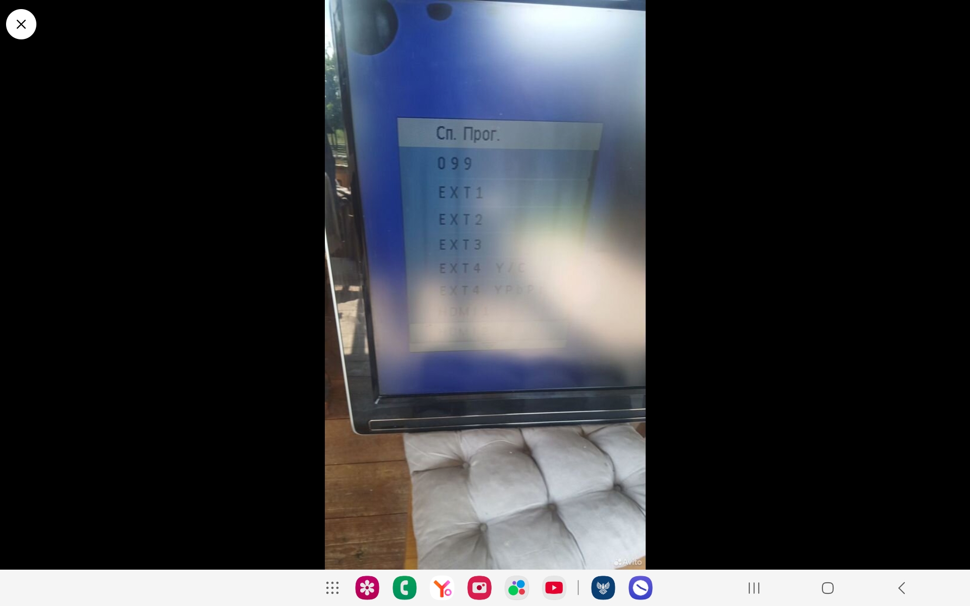

protol писал(а): Вт май 26, 2026 3:18 pm Начинаем вот с этого.
На него ни чего не проливали, под дождиком не был? Похоже на попадание жидкости в светораспределительные плёнки. Там вон и на менюшке просматривается типа подтёков. Тёмный экран похоже на дохлые лампы подстветки. Это всё делается, я бы не торопился отправлять в помойку самую дорогую запчасть, не убедившись в неисправности самого стекла.
