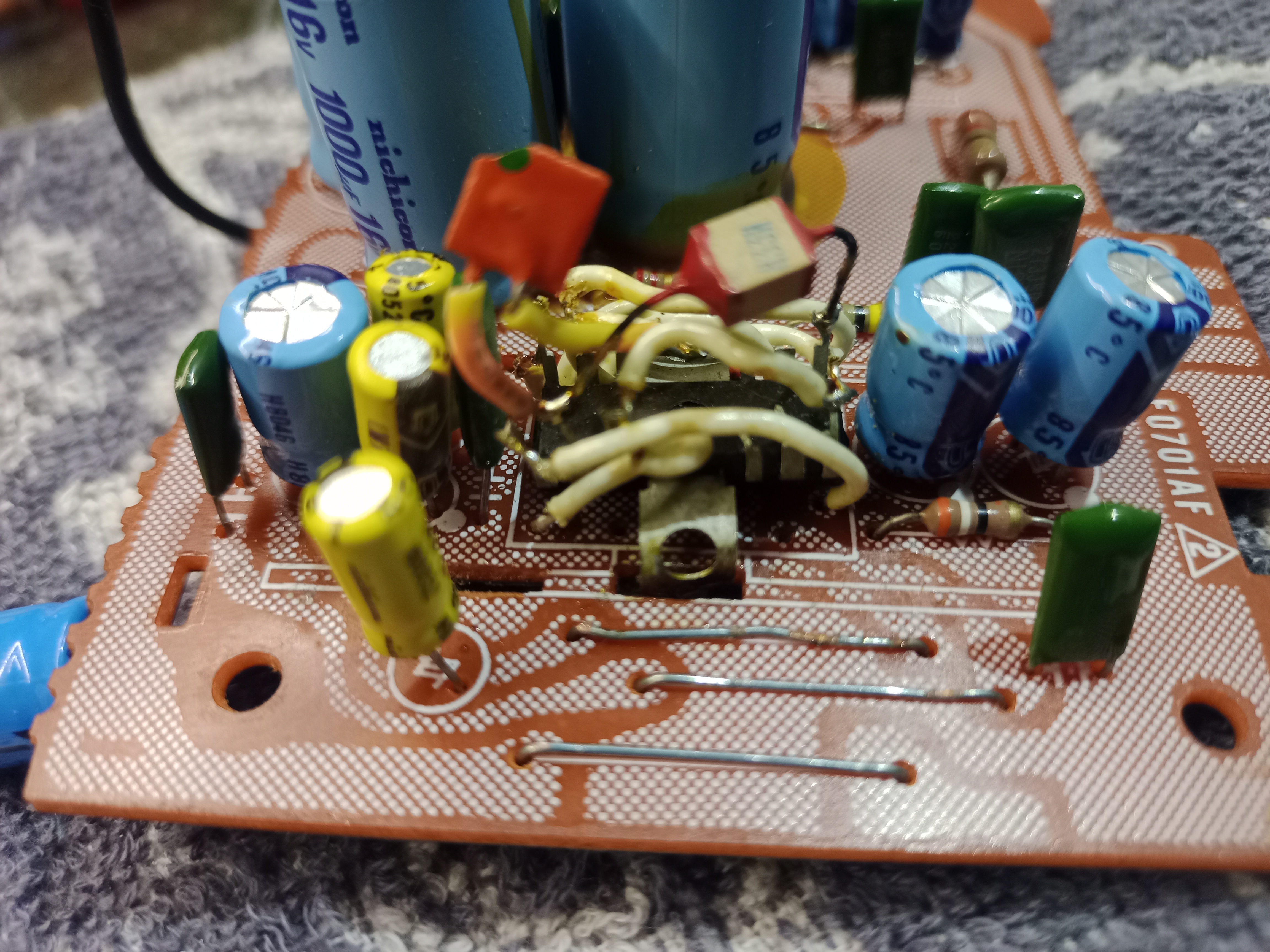

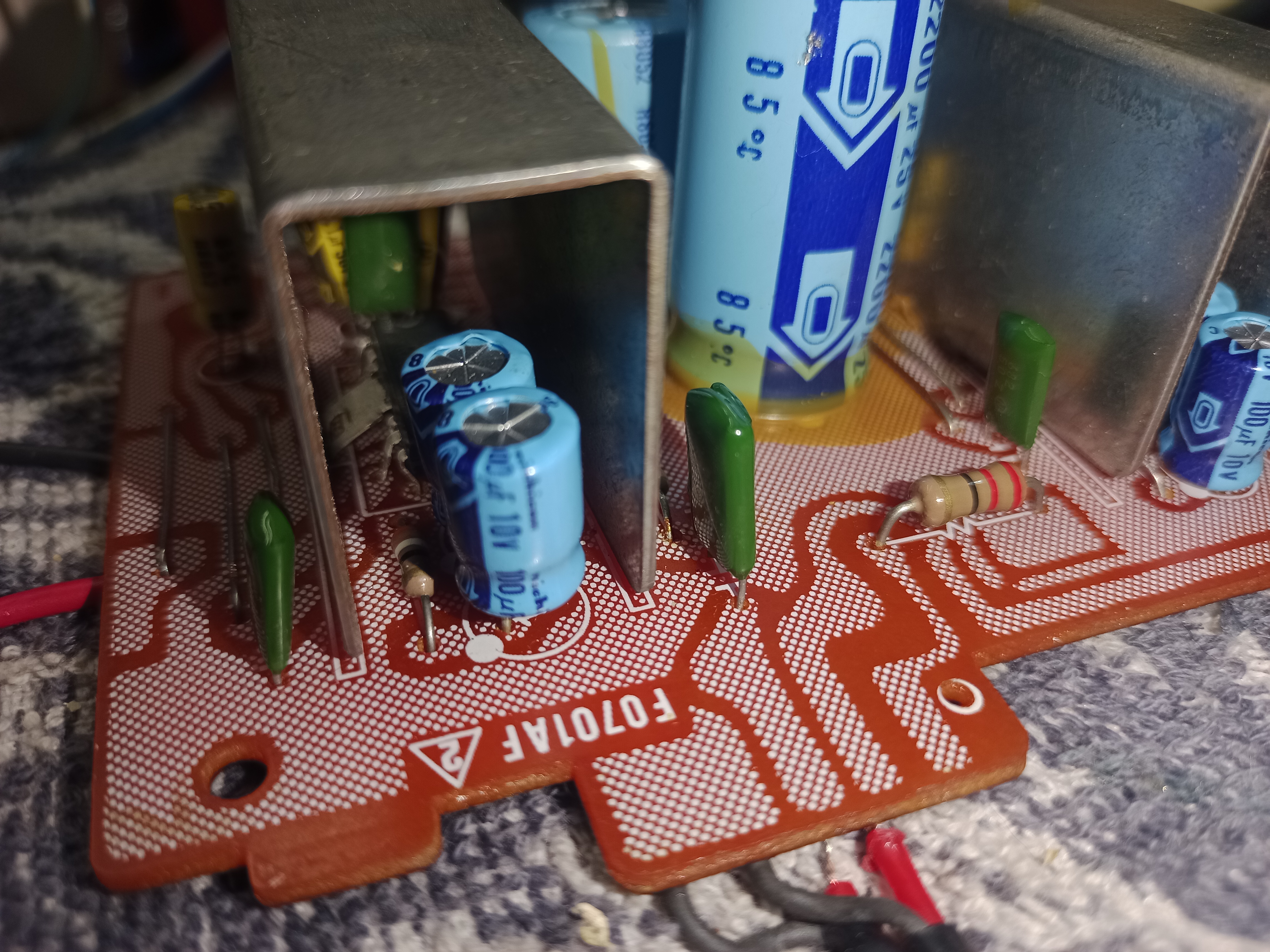

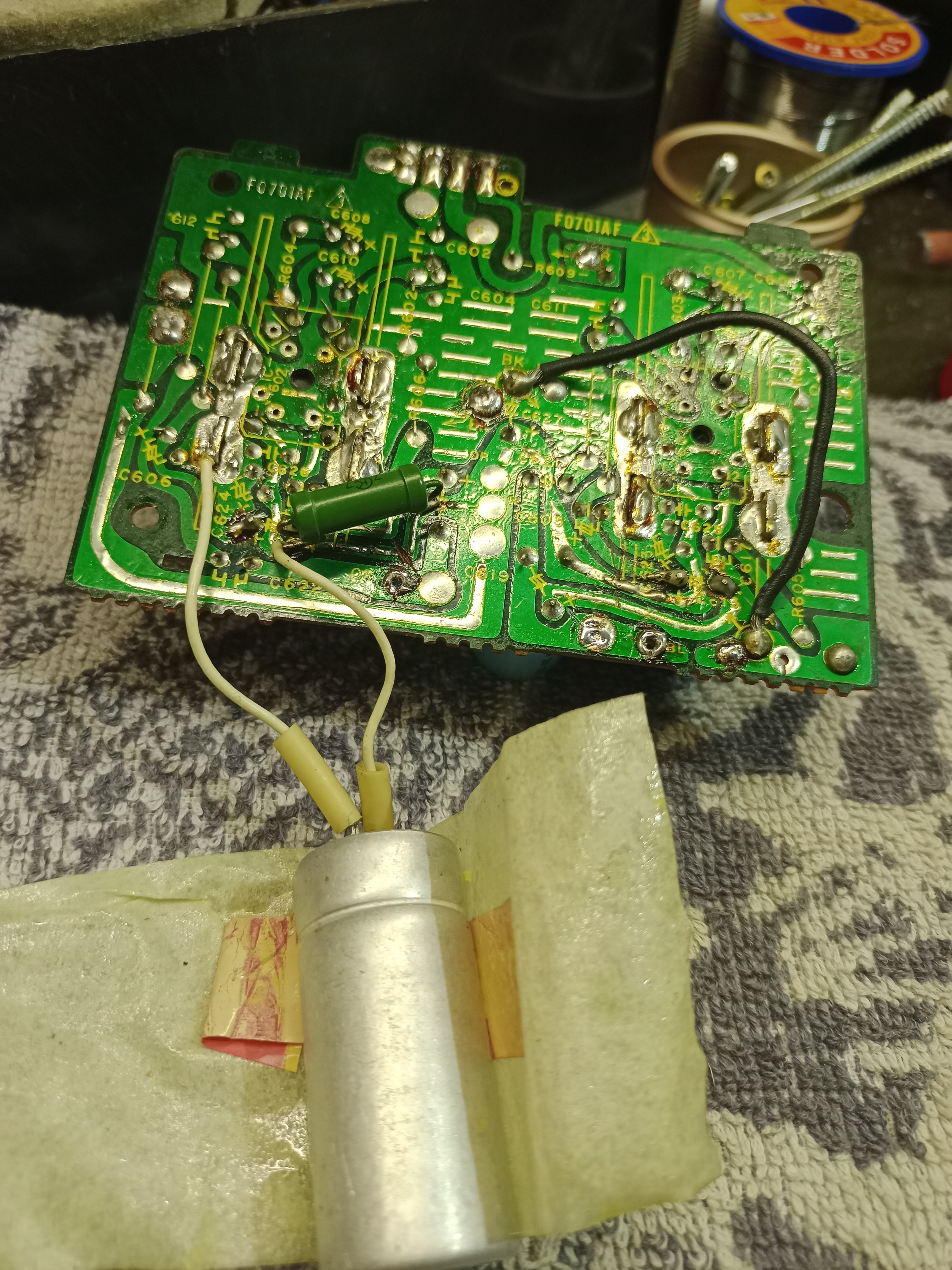

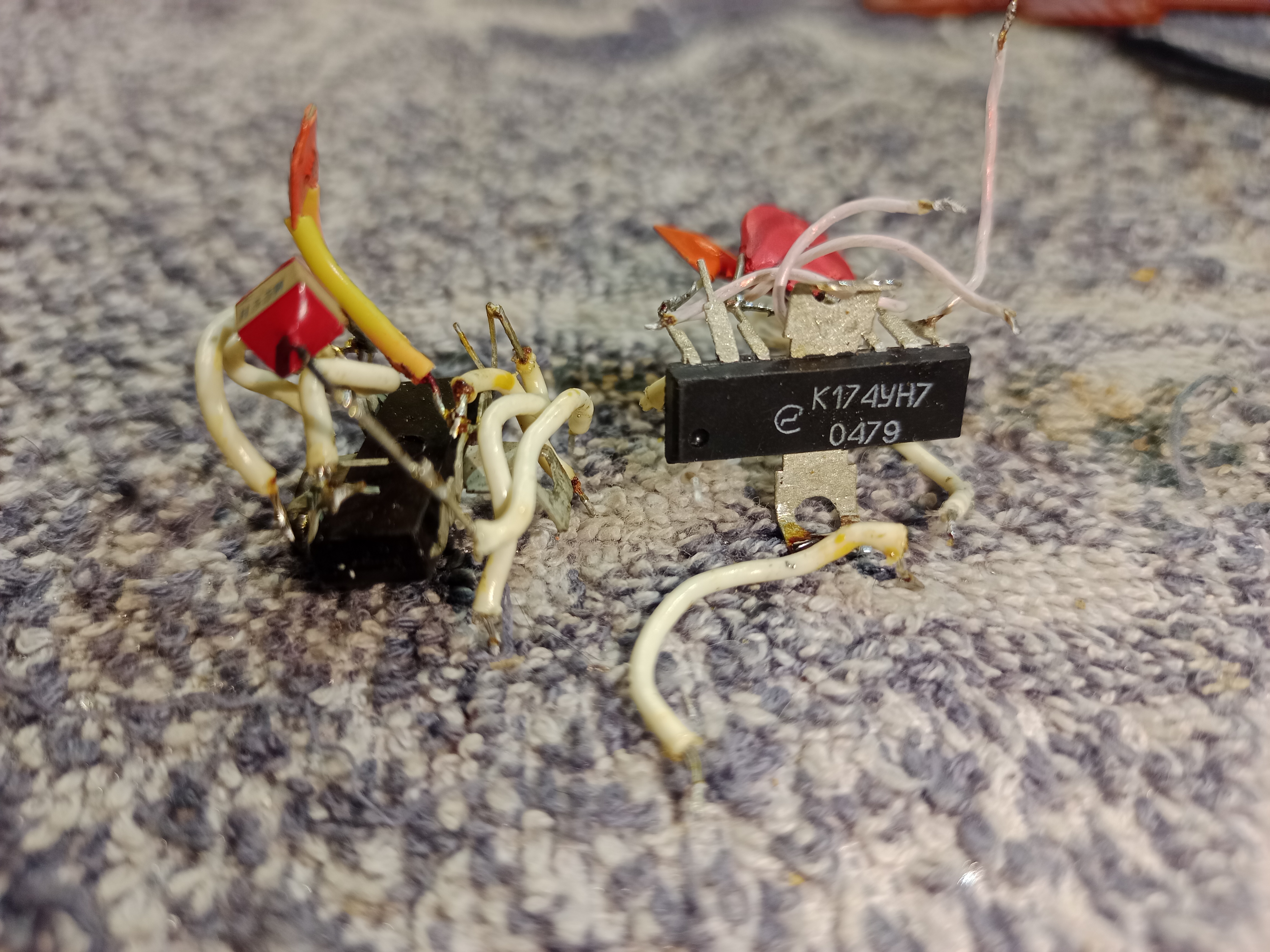

Вот опять сводитЦа к тому, шо слухаем все в купе...
Включая настроение
Вот давеча слушал подобное
Только не понял, нафига было так изголятЦа, если к174ун7 встаёт пин ту пин вместо tba810 ...
Вернул шедевр к истоку
Таки приятней глазу, да и уху тож...
а было
да ещё и с "грузиком
Про починку потенциометров ТБ умолчу.
