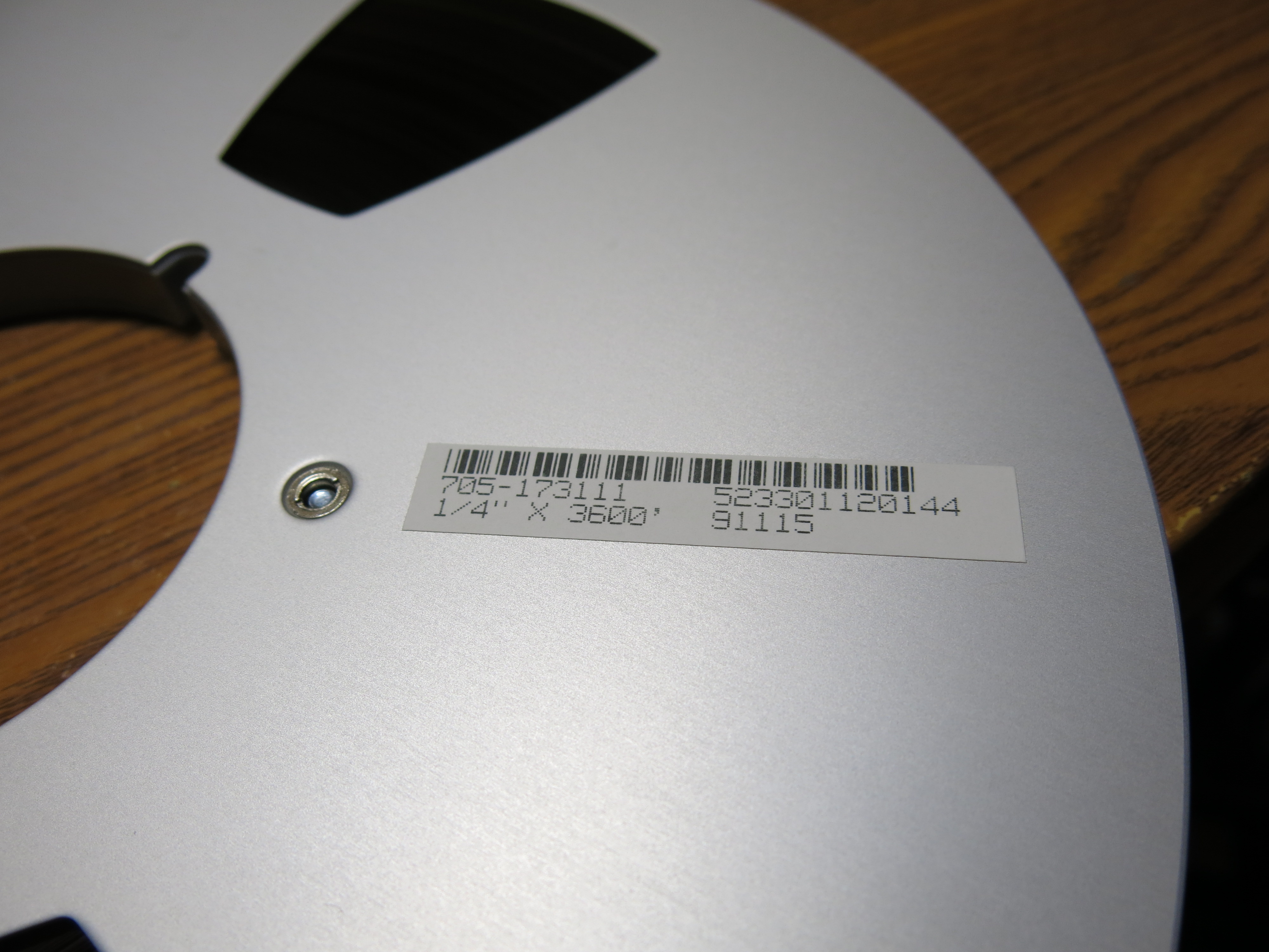

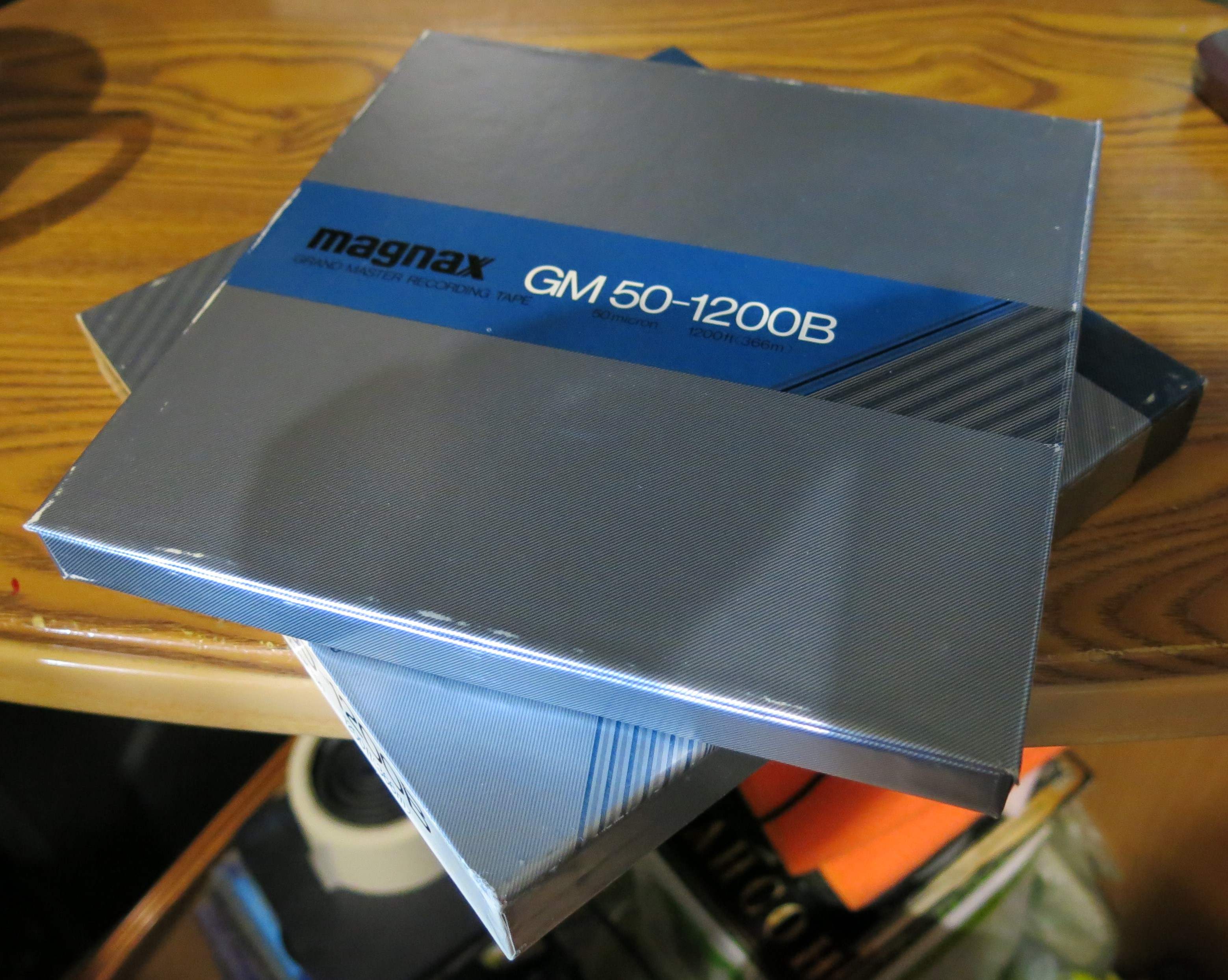

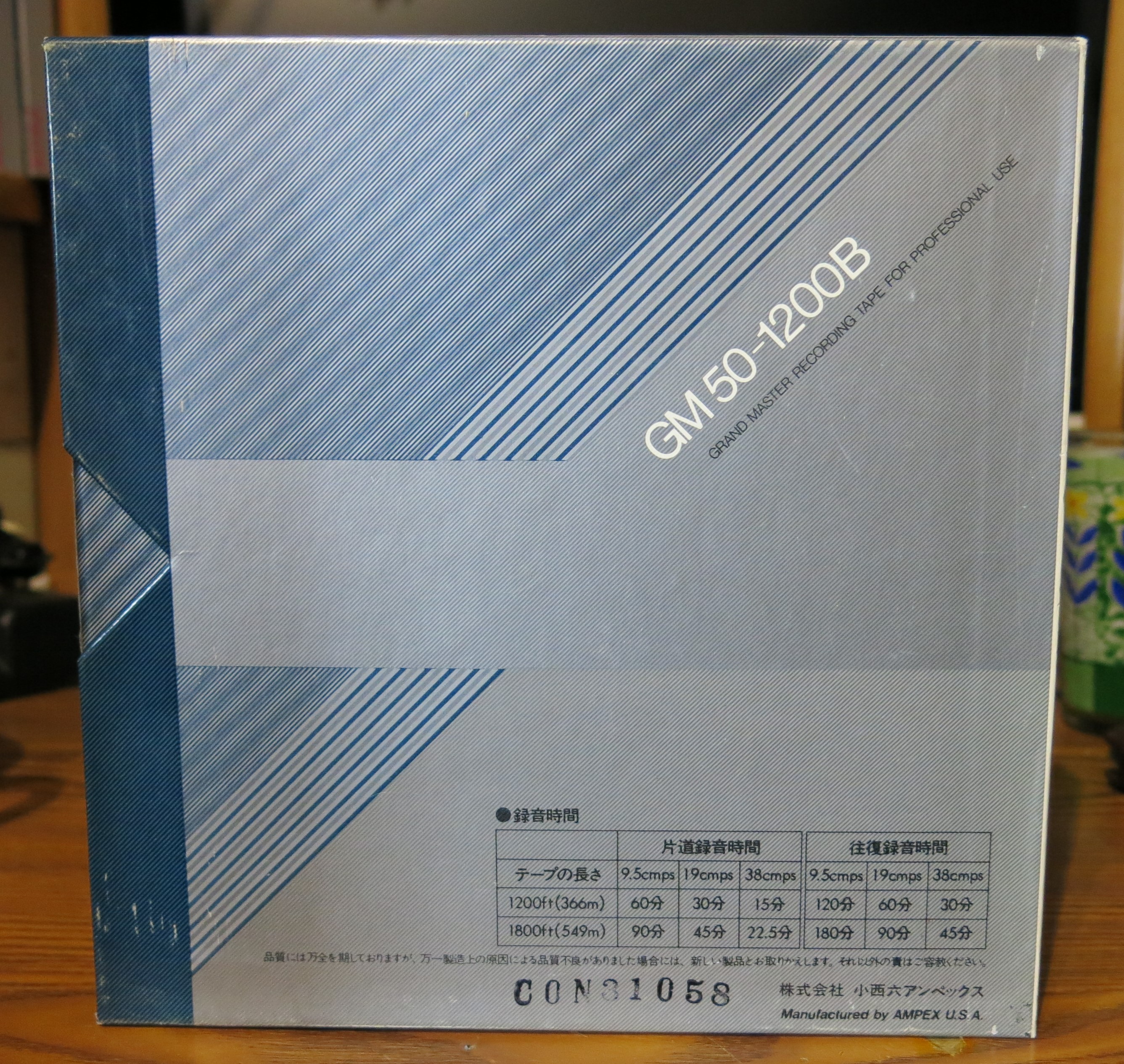

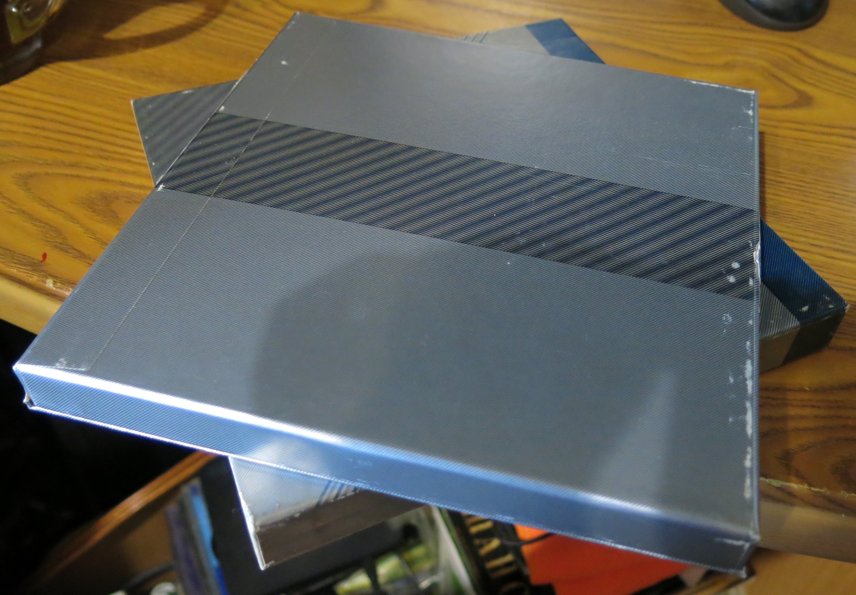

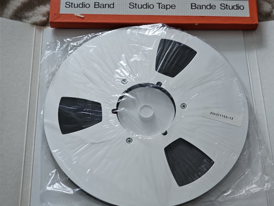

Всех приветствую.
Принесли под запись ленту. Сам я такую никогда не встречал.
Просто решил вам показать.
360 метров - толстая. С черным обратным слоем.
Катушка Метал, Очень добротная двойная упаковка.(коробка.
Куча наклеек.
Лента распечатана,но не б.у. на аппарат еще не ставилась.
Писать пока не пробовал.
Просто фото:

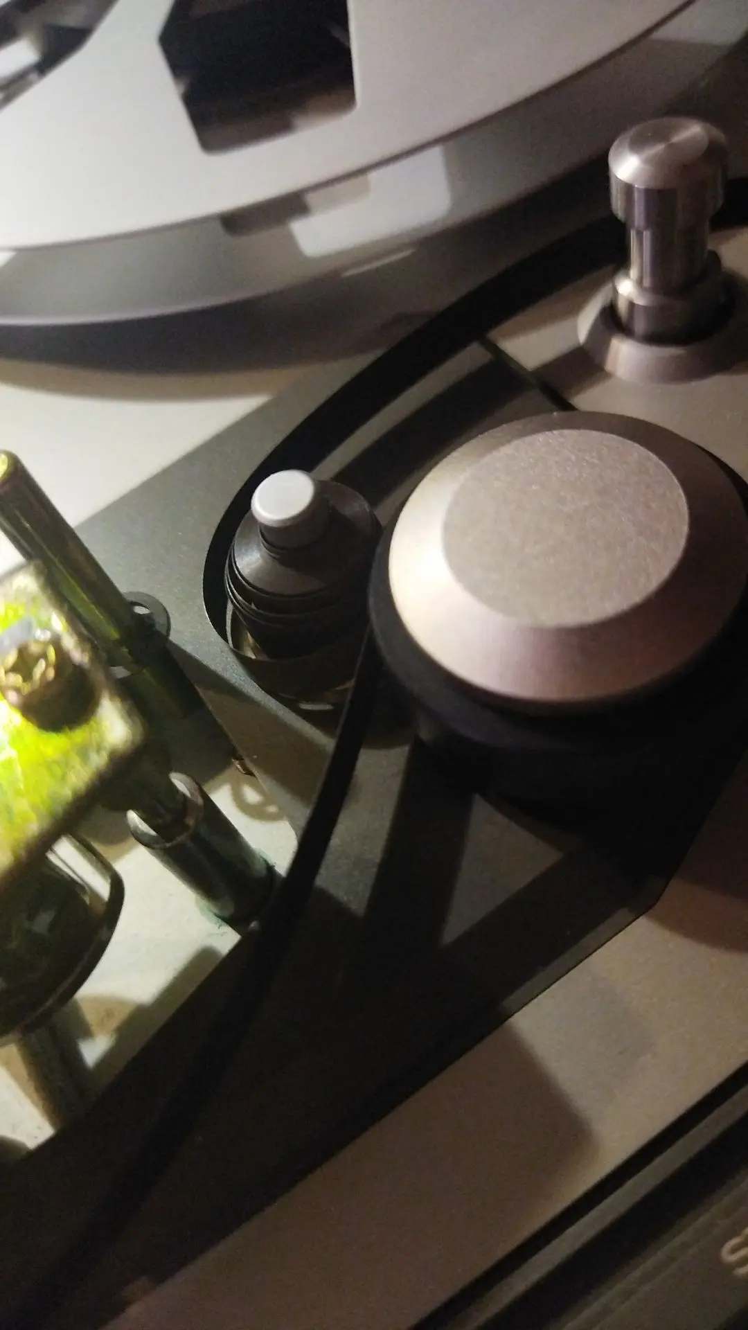

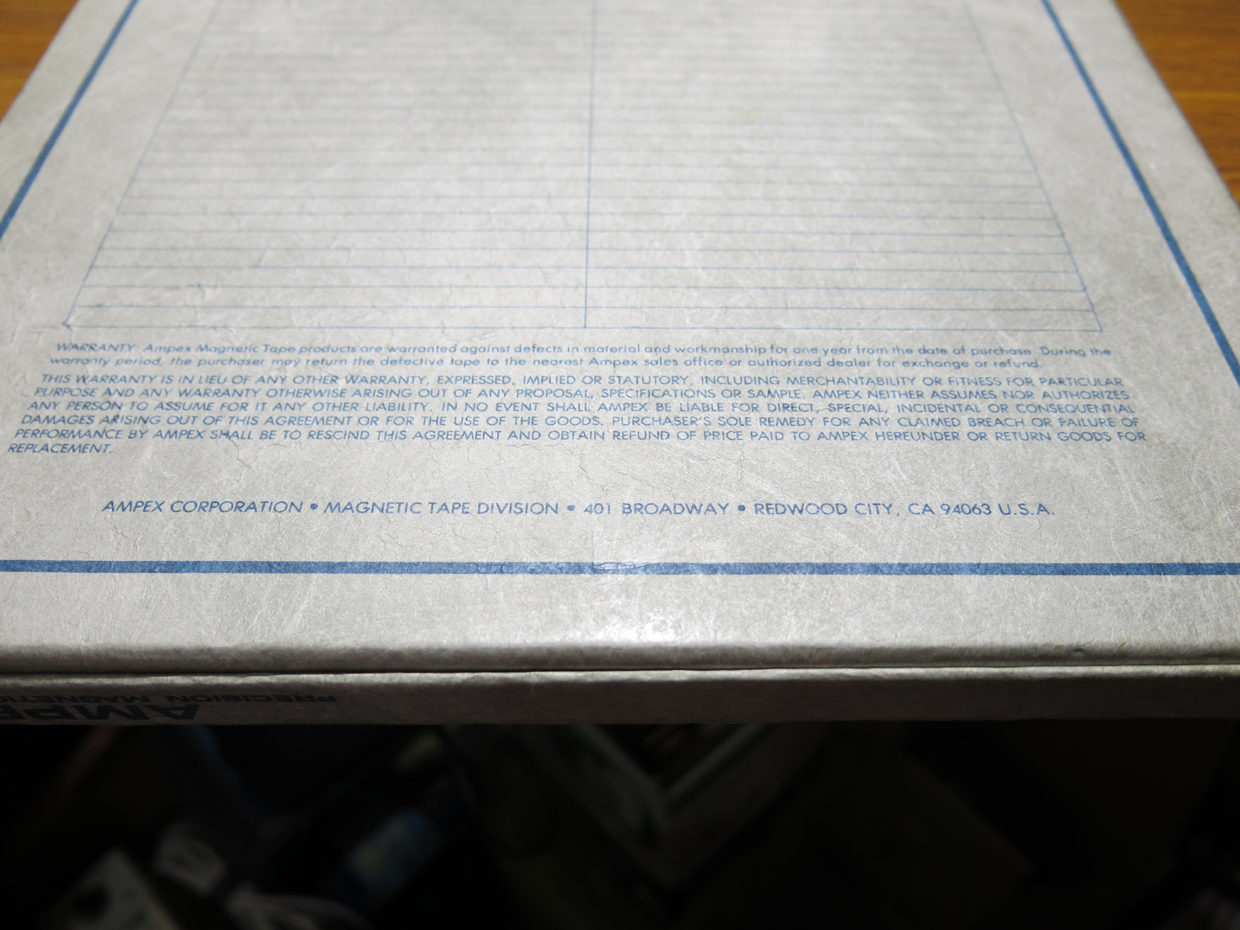

Хотел записать на ленту. Решил перемотать перед этим. Отмотал примерно минуту. (медленно крутит аппарат)
Включил воспроизведение. Лента прилипла ко всему,к чему только можно. Даже немного намоталась на вал аппарата.
В общем годиться только для коллекции. Липнет,мажет Ужасно!!!

Там чёрным по русски написано, Ампекс.
Удивляться абсолютно нечему... :ass:

Я видел конечно,что написано AMPEX - Но надежда была.)))
У меня есть немного Ампекса - ведут себя прекрасно. Но видимо это исключение.
Здесь все оказалось плохо.

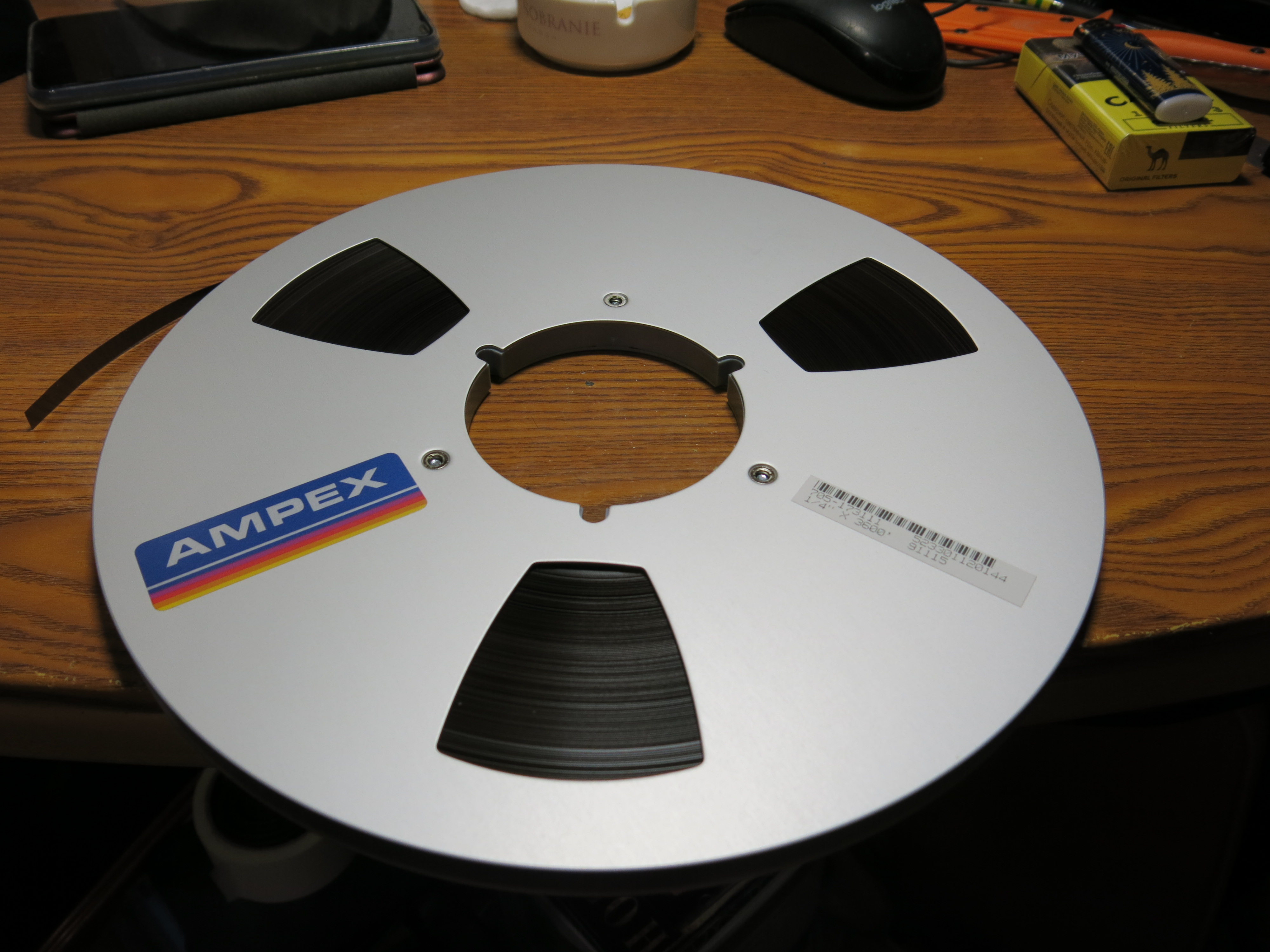

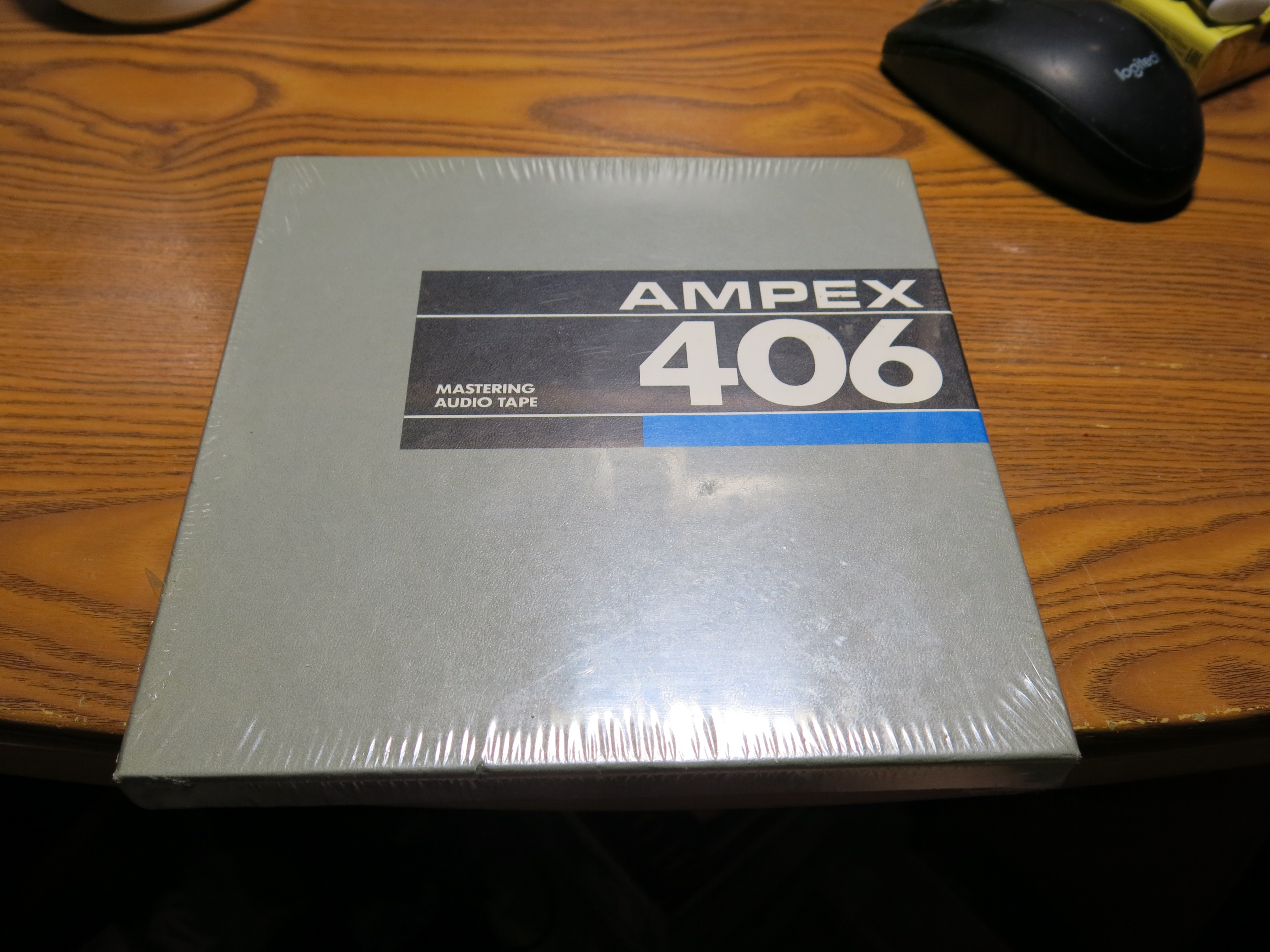

По Ампексу - пример. Месяц назад прописал 4 таких катушки. В запечатке. Одну еще не вскрывал. Лента из одной партии. Очень удивился - не сыпет,не мажет,не пищит и не липнет. Может тип другой?

запищит и прилипнет. лечить на самом деле вполне можно, и хорошо что катушки металлические. в духовку на 70 градусов на пару часов, дать остыть до комнатной температуры. а еще лучше в сушилку для овощей...помогает на несколько недель. если подобраться вплотную к закипанию воды, то помогает и на год.
еще в ампексе принципиален штат изготовления, но какой 100% мусорный, а какой нет - не помню..(но кажется алабама). а так даже квантеджи 478 2004 года уже запищала почти вся....

Рабочий слой тоже черный?

bl-bl-bl писал(а): Пн май 18, 2026 6:36 pm в ампексе принципиален штат изготовления
а так же год. Слипается только 4 серия, причем далеко не вся. Этой болячки нет у 3 и 6 серии, неважно где и когда эта лента произведена.
У Шамрок слипаются только определенные типы, а есть которые нормально себя ведут.

Andrey_S, Рабочий слой темно-коричневый. Глянец.

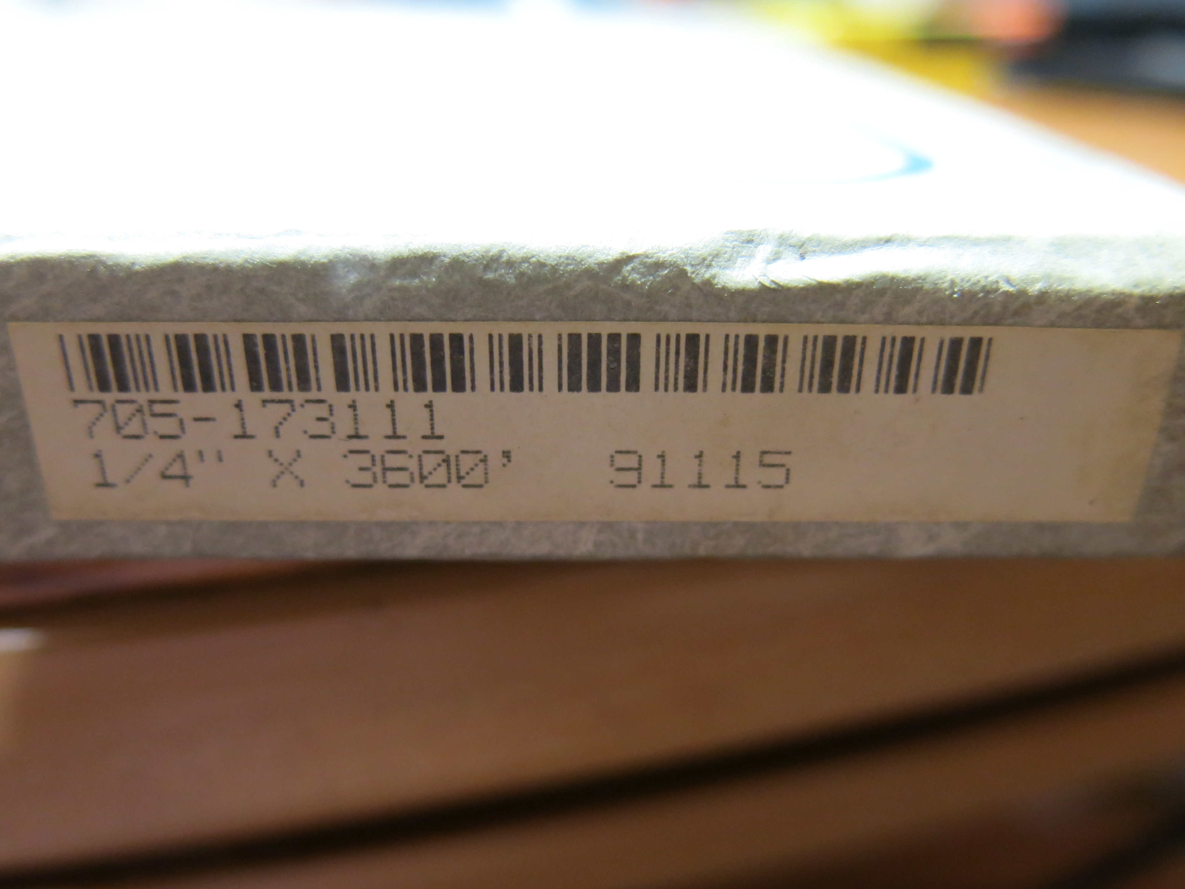

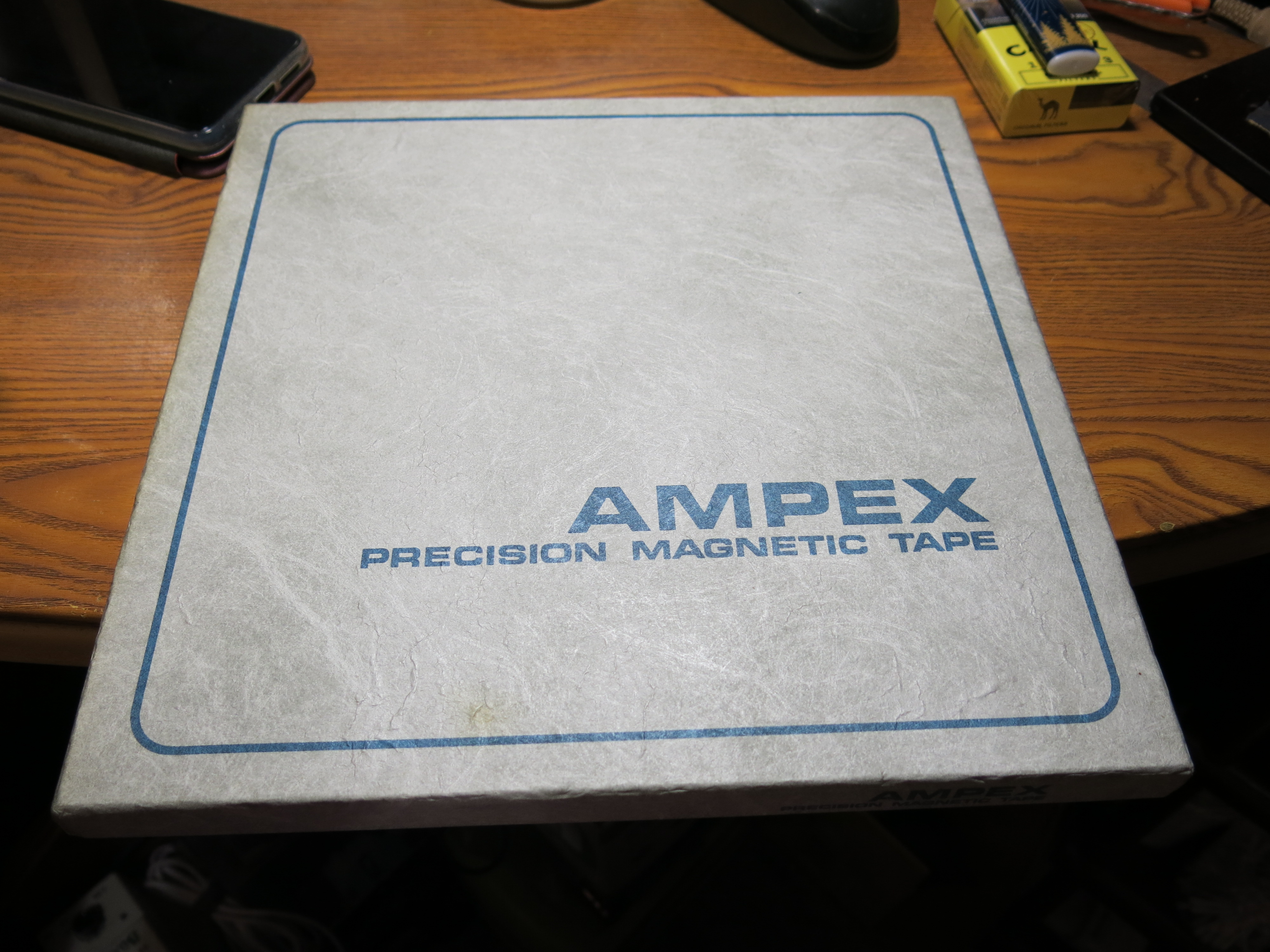

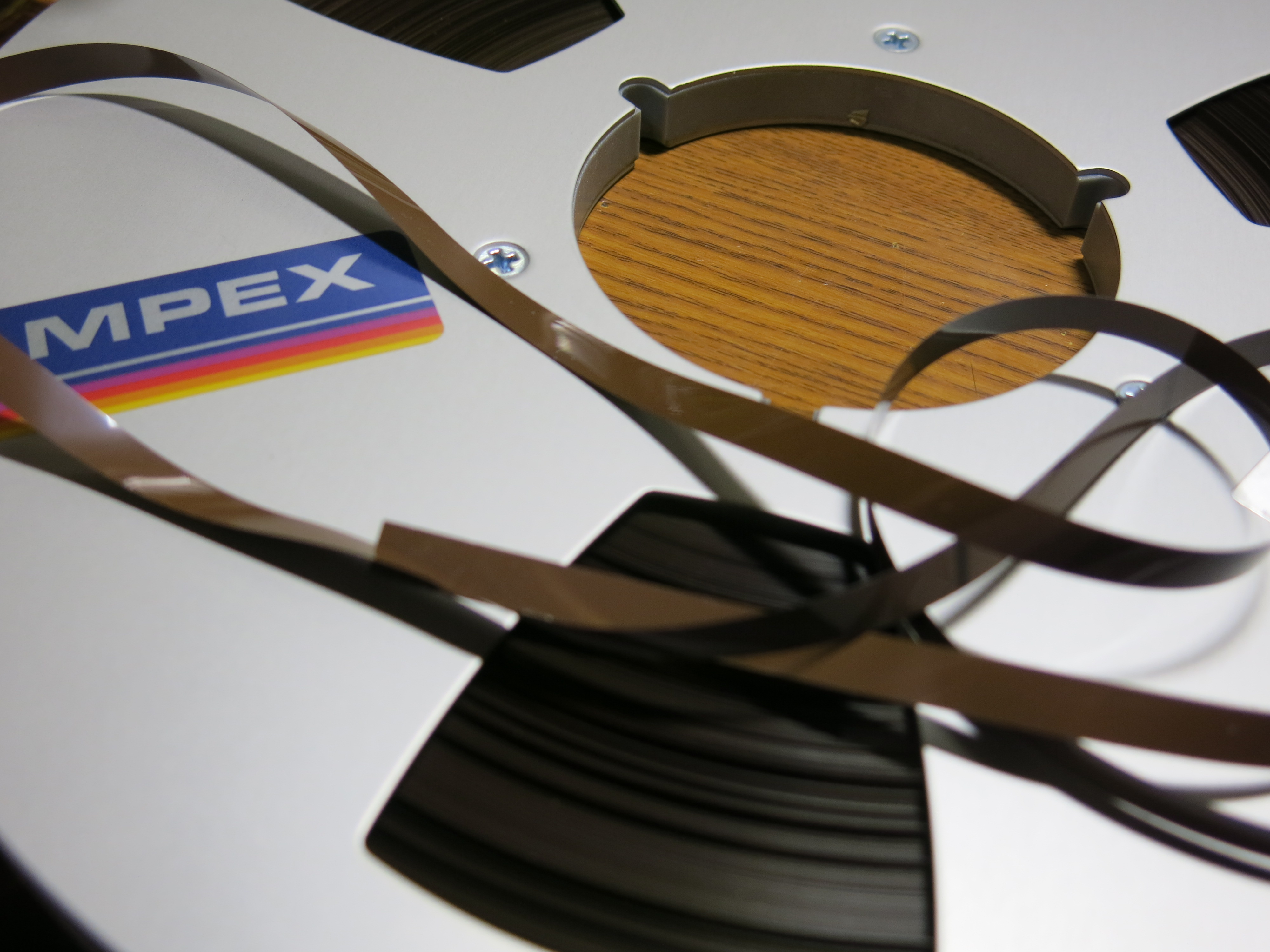

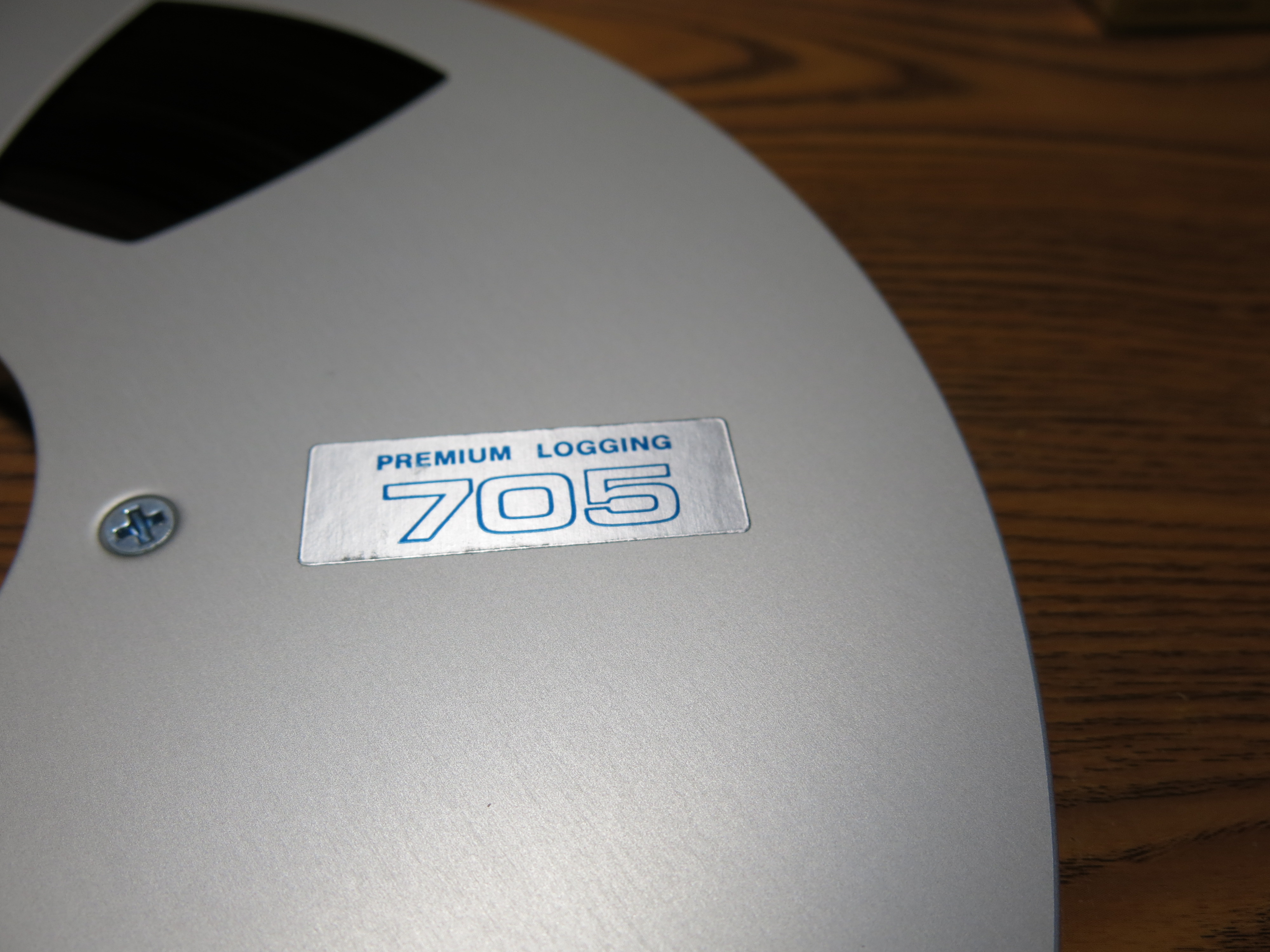

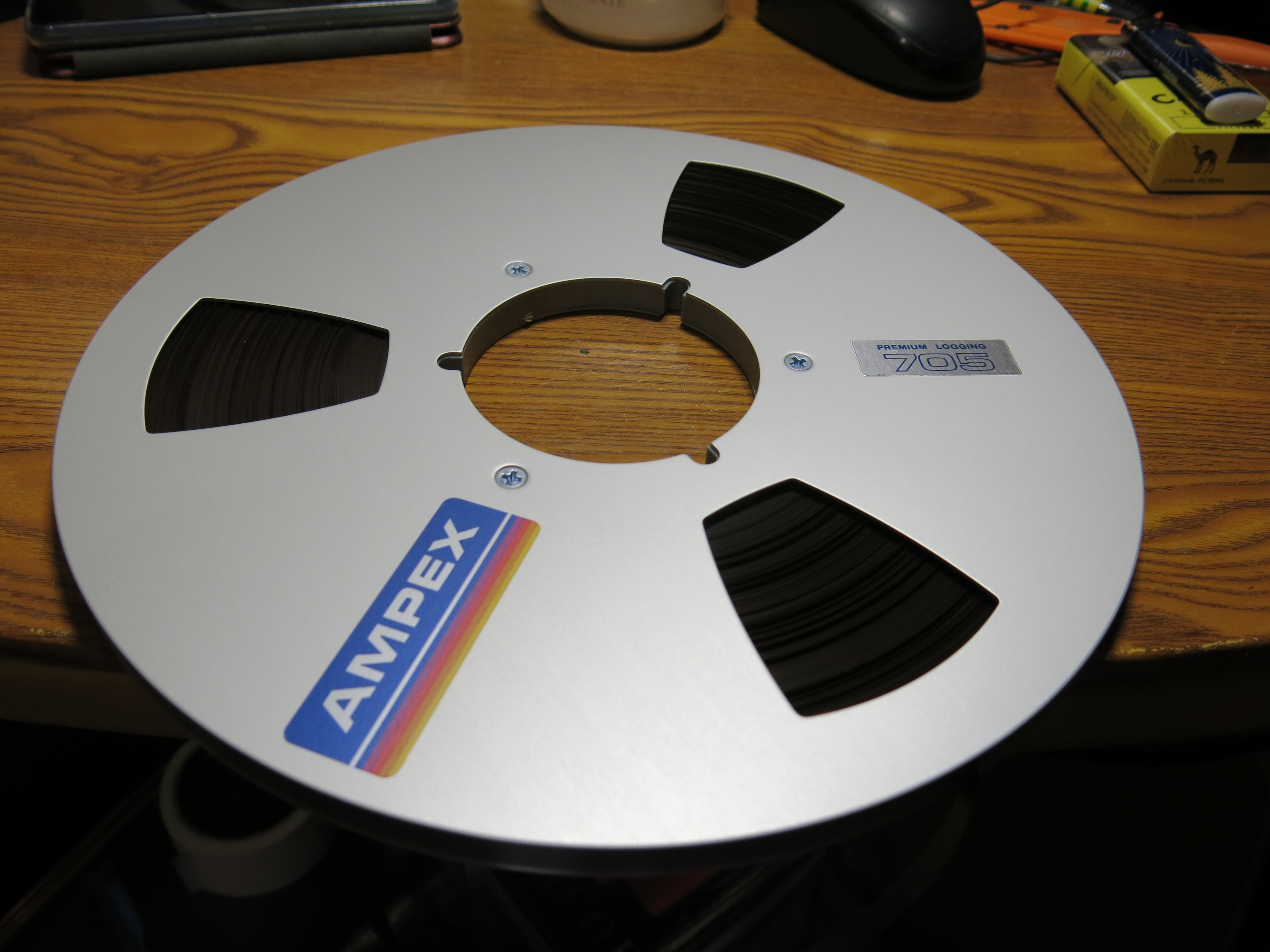

Про АМПЕКС. У меня ее мало. Есть вот такая катушка 705. Подарили лет 10 назад новую в запечатке.
Долго не вскрывал,но решил потом попробовать.
Прекрасная лента!!! Обратного слоя нет. Ракордов нет и не было. Пишет отлично - не мажет и не сыпет. И не собирается.

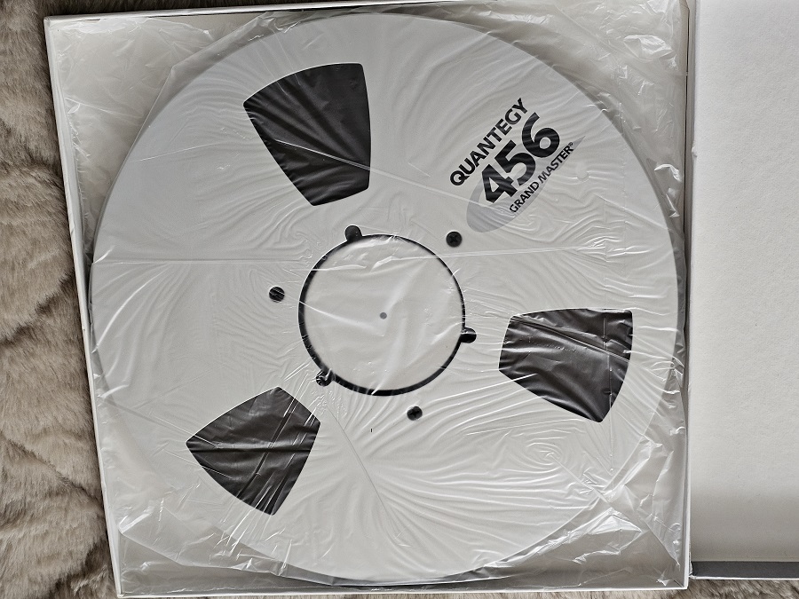

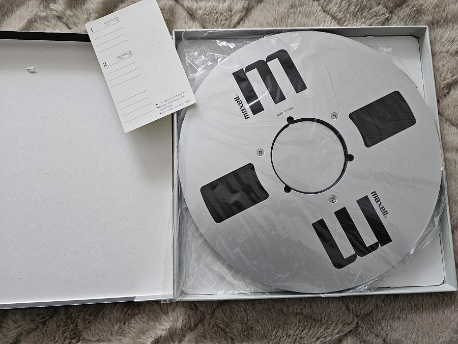

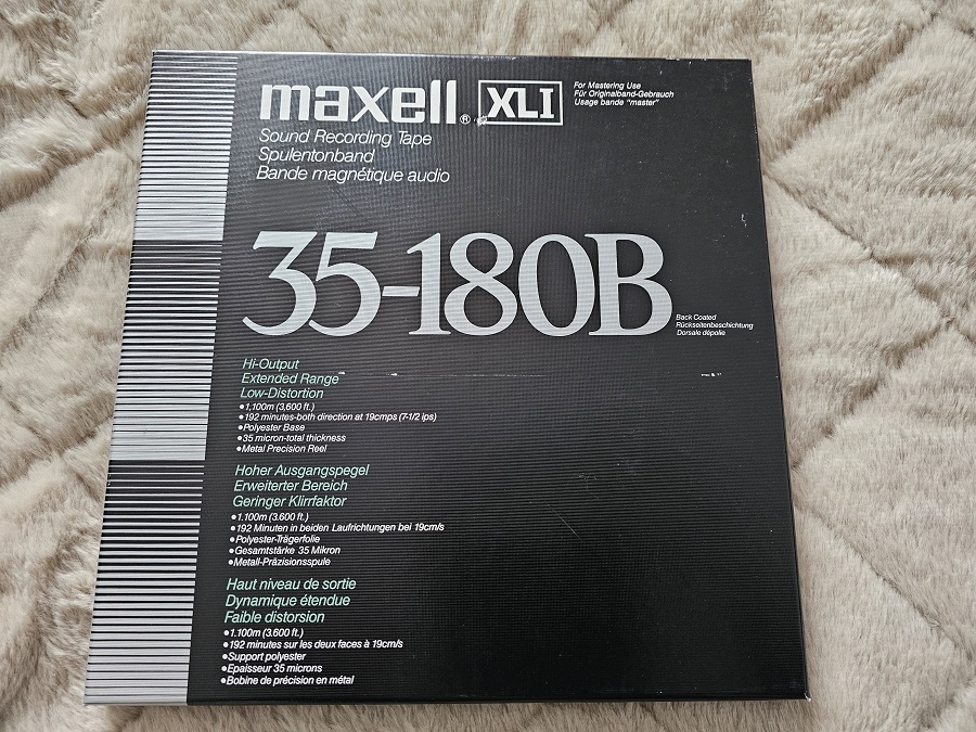

катушки. катушечки.. а как лента пахнет когда новенькая.. лучший парфюм мира :wink: у меня тоже есть с десяток новеньких.
вот такая одна есть, распечатал буду записывать.

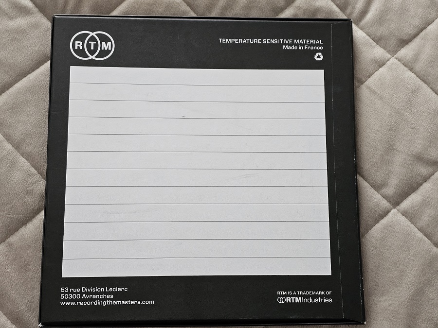

таких есть новых три штук.

Ампекс можно восстановить и липнуть не будет, но не навсегда.
Липнет обратный слой, нужно прогнать через ватку с изопропиловым спиртом,
а затем водяной ваткой , потом сухой и так пока не будет мазаться ватка.
Так восстанавливал мастер-ленту со студии с баянистом Ковтуном ,
потом на всякий случай запек в сушке для фруктов на 50 градусов 30-45 минут.
Переписать удалось без проблем, ничего не мазалось и не липло и положил в архив.

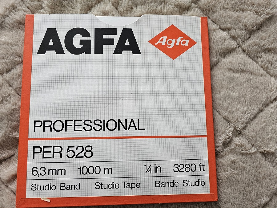

Ампех больше всех смотал в ведро.. и запекал и спиртом мыл, всё временная помощь, ну зато катухи с каробками хорошие.
а вот таких у меня штук 30 есть.. отличная лента, и новеньких с пяток лежит.

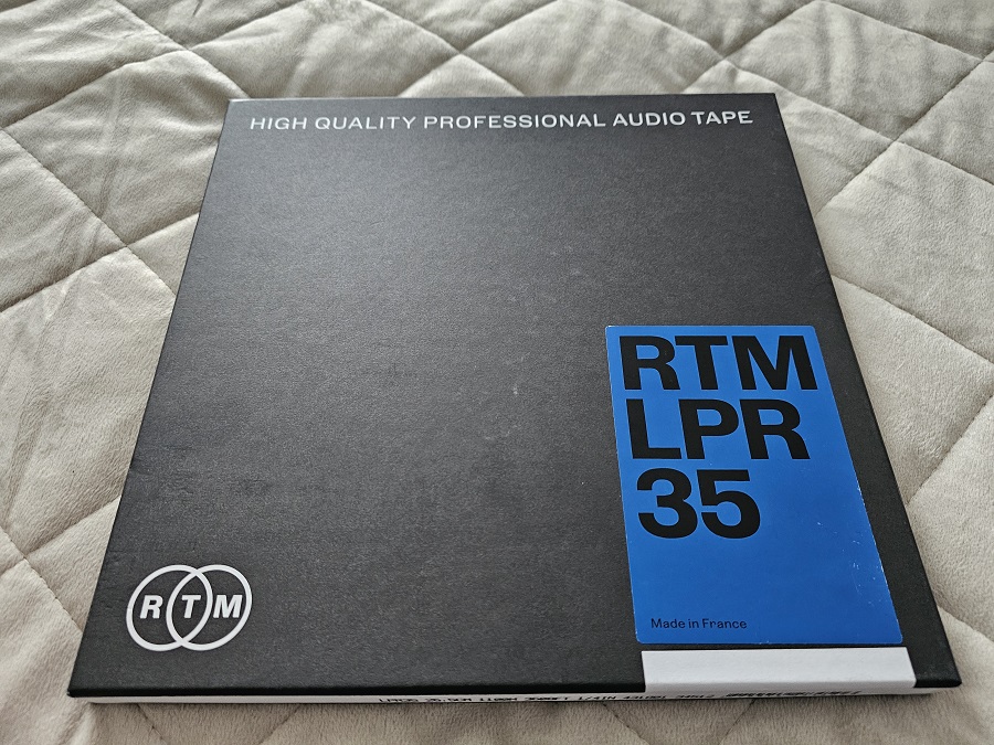

по разному и мыли , и пекли.. и уже давно у меня выбор ленты радикальный, если мажет и пачкает тракт в ведро её, эта лента испортилась. есть много отличной ленты, зачем держать испорченную.
вот таких парочка новеньких есть, ещё не пробывал такую на запись.

Борис 63, а может так быть, что на катушки намотана не Ampex, т.е. совсем другая лента?
Сообщения: 143
Магнитная лента (катушки) не частые и необычные.
Сообщение Борис 63 »
e2-e4, Нет,не может. Она была в запечатке.Распечатал хозяин перед тем,как мне дать на запись. Не перематывал и не ставил на аппарат. Там все родное. И на коробке написано Ампекс.
Да я ее отдам назад - он другую принесет.Эту он и не так дорого купил - из-за катушки и упаковки.
Видимо продавец знал о качестве самой ленты...
Сообщения: 511
Сообщение e2-e4 »
Борис 63 писал(а): Вт май 26, 2026 10:44 pmОна была в запечатке.Распечатал хозяин перед тем,как мне дать на запись.
Тогда вопрос снимается.
Видимо так.
Ну если цена была демпинговой, то в любом случае катушки пригодятся, а плёнку намотать другую.

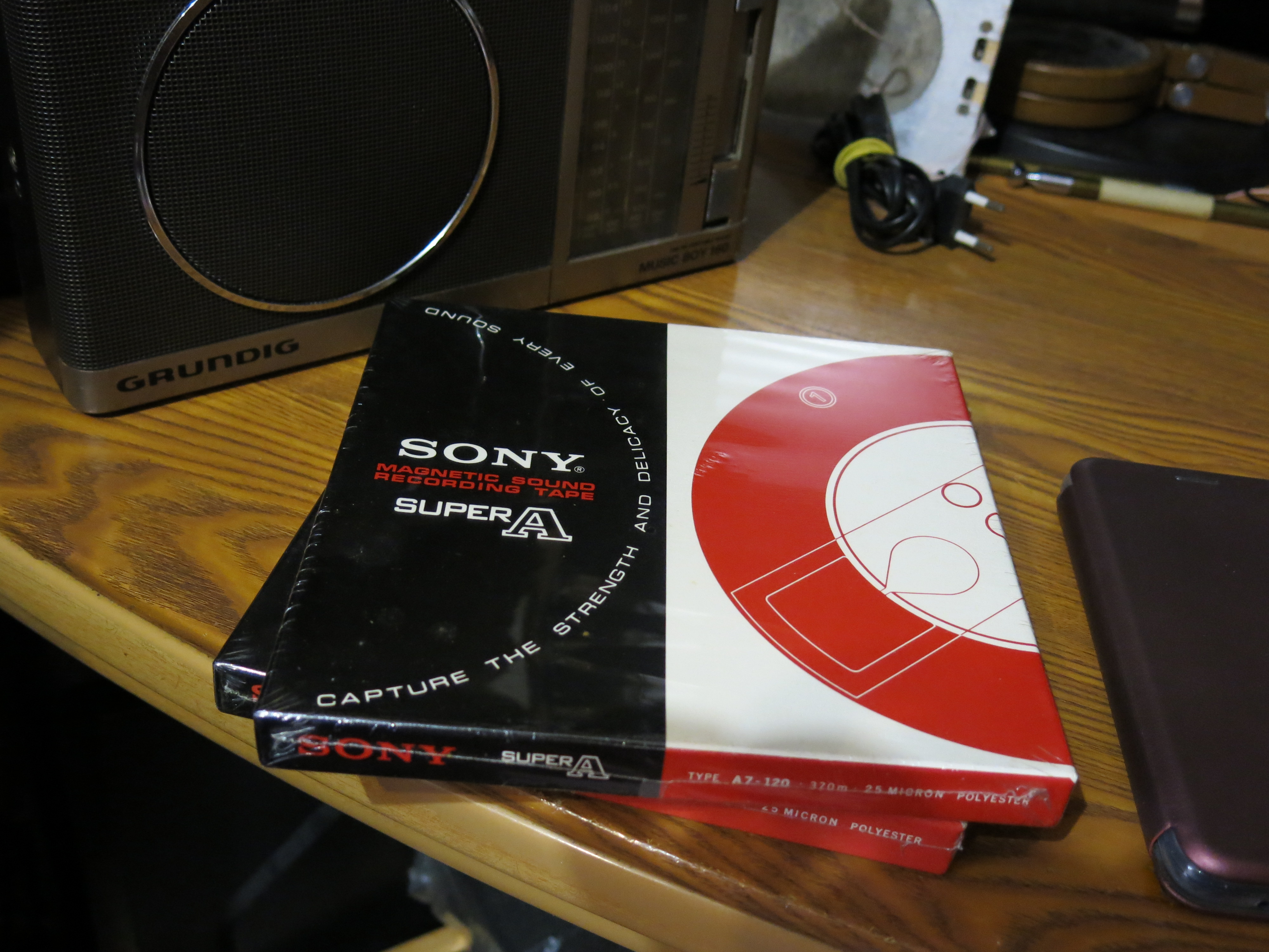

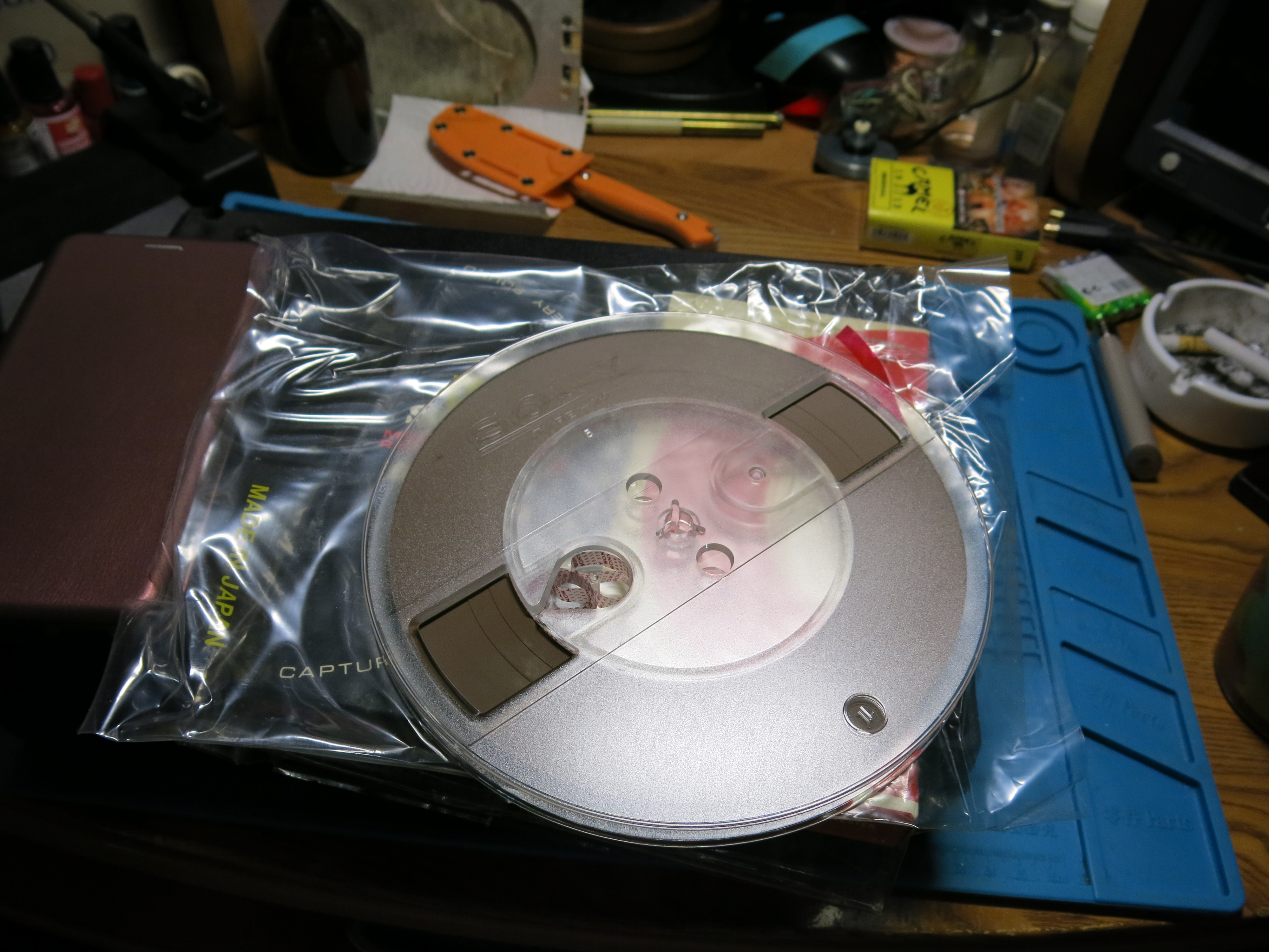

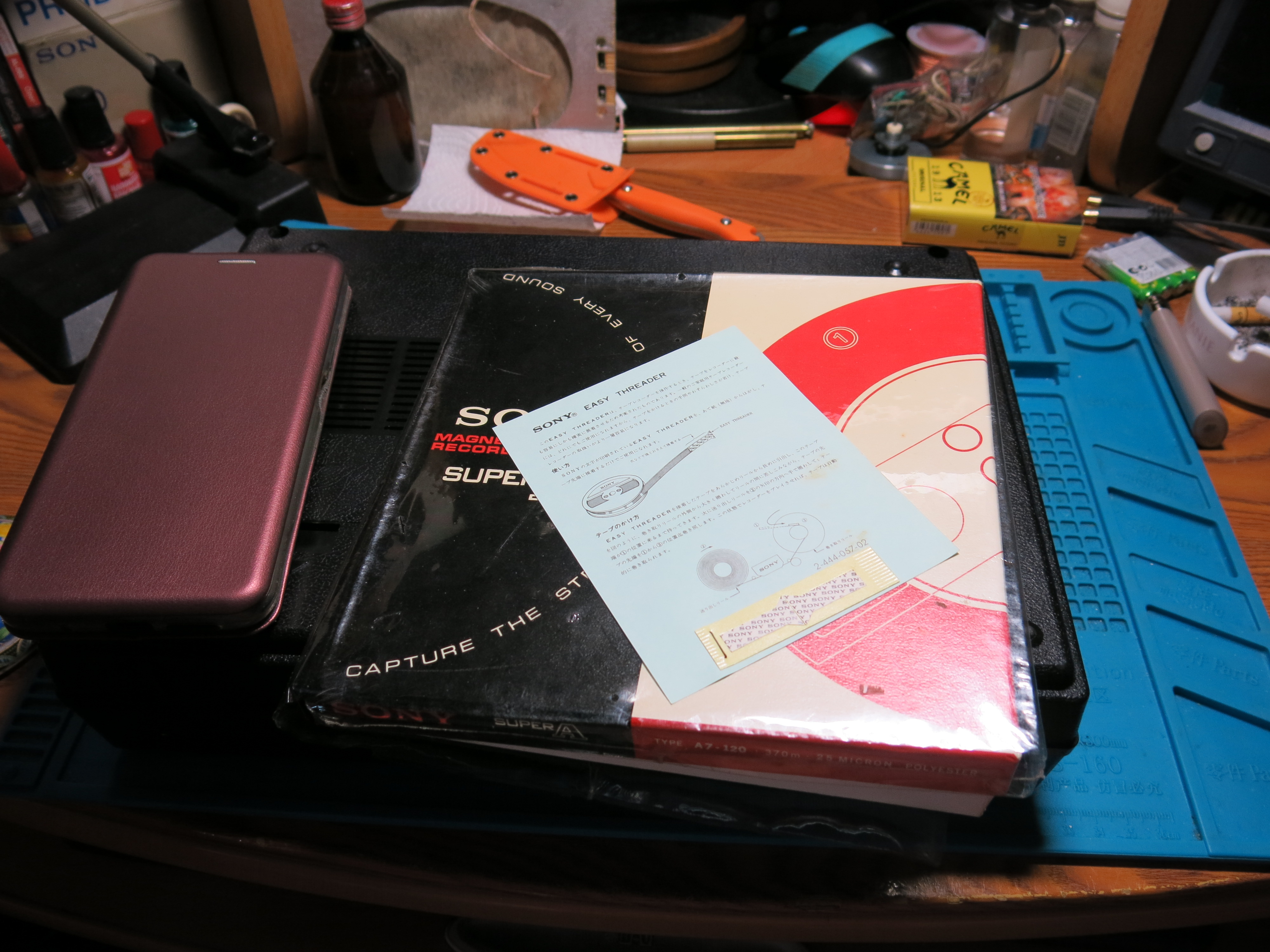

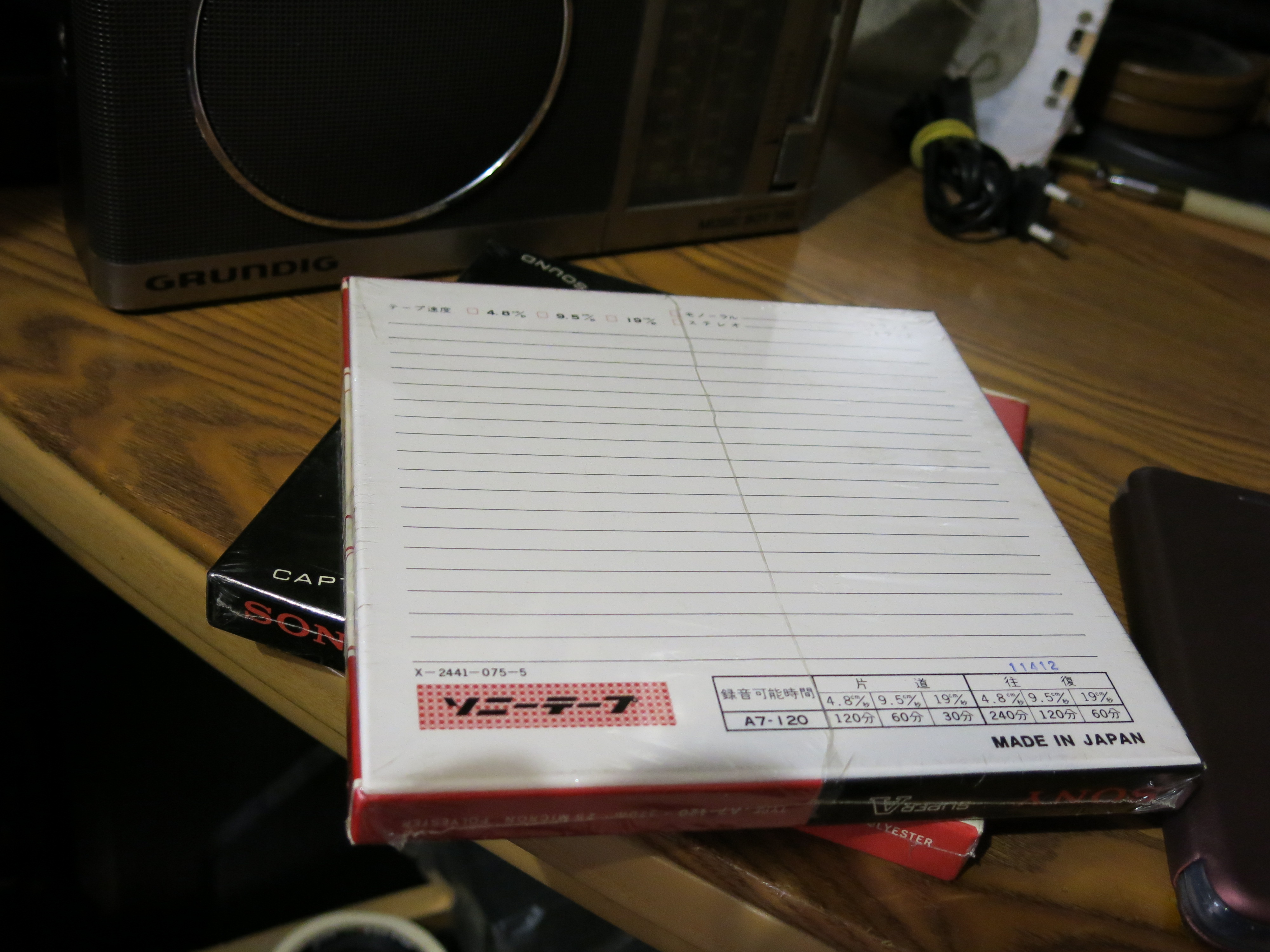

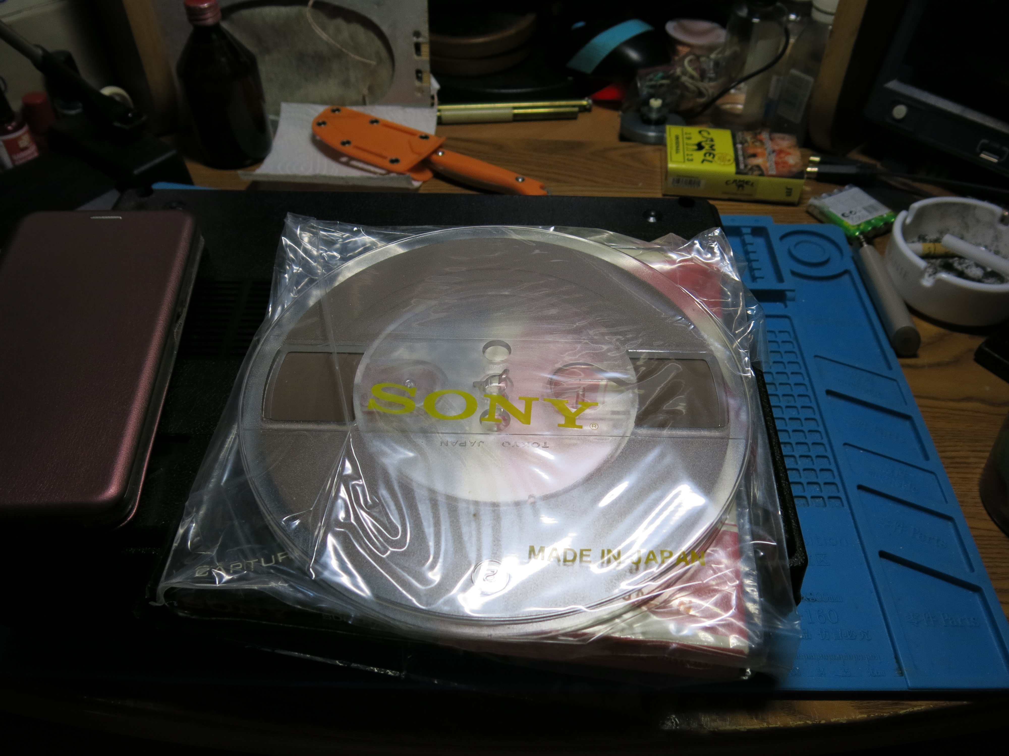

Вопрос к знатокам. Принесли под запись ленту . В запечатке.Хочется узнать у тех,кто такую использовал.
Что за лента? Как себя ведет? Стоит ли ее распечатывать? Запишет ,или будет мазать?
Просто некоторые типы сони сильно мажут и сыпятся. А вот такой ленты у меня не было. Размотка 360 метров.
Если плохая - то проще отдать назад в запечатке.(пока не открыл)
Спасибо!
370 метров!!!

Сообщение kent300 »
таких сонек не было , есть другие.. катушки, футляры классные, а вот лента была г.м.о дико пищала и пластилином по всем стойкам-головам.. всю смотал выкинул.
вот такая.
Сообщения: 143
kent300, Такие,как у вас у меня новые 4 штуки были.
Ужасно пищали. еще вроде 150-ый тип у Сонек пищит и мажет. С красным коробка тоже.
А эти не проверял пока. Если никто не подскажет- одну открою на днях и попробую.
Кстати,как ваши у меня не сыпали и не мазали,а просто ужасно пищали. Одна до сих пор лежит,целофан слетел,но записывать на нее не буду. Партия была одна. Так просто лежит без дела...

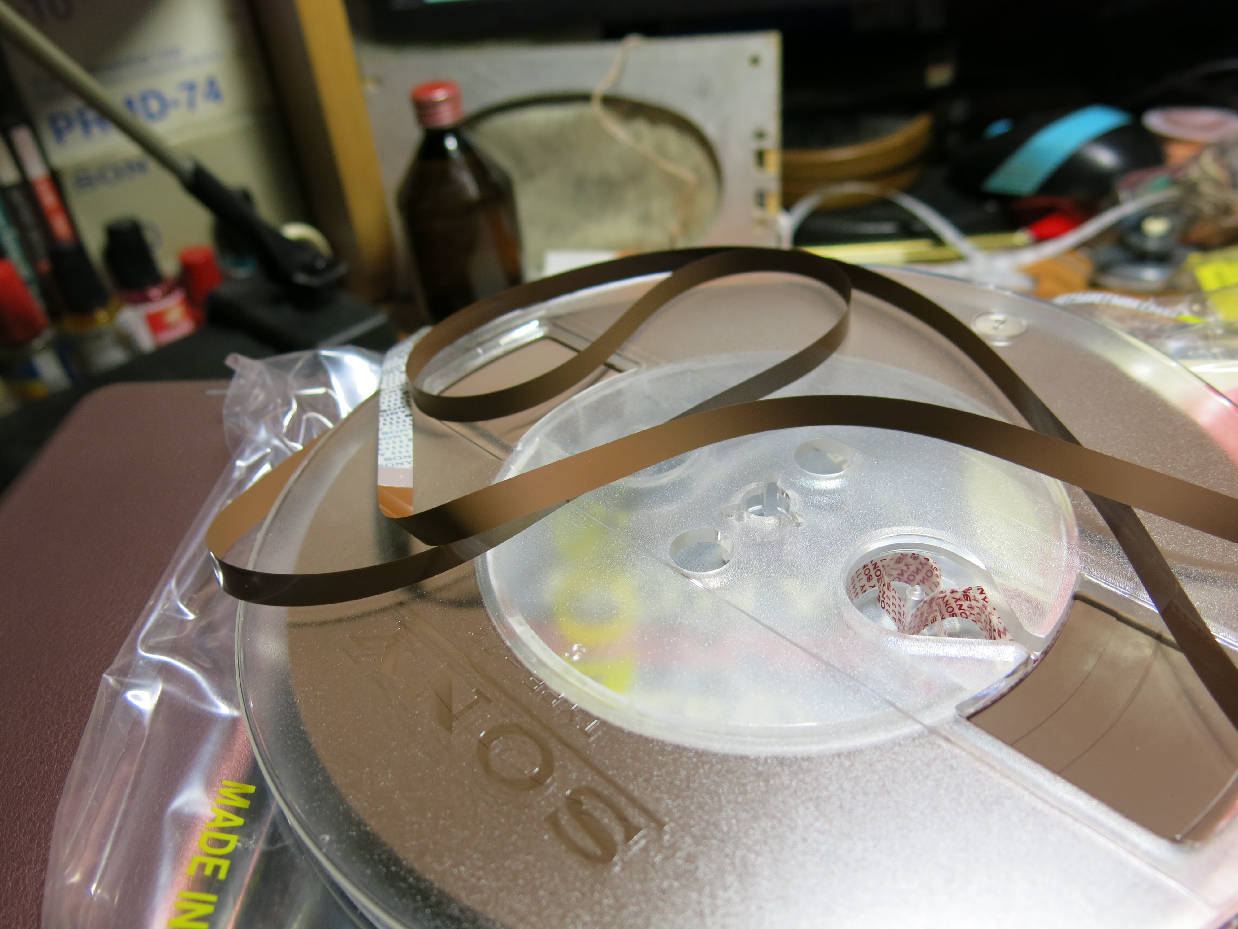

Открыл одну катушку Sony super A
Внутри бумажка с наклейками на ракорд,пакет йелофановый и конечно катушка с лентой.
Лента на вид примерно такая же,как и та,что мажет и сыпется.
Рабочий слой матовый. Не рабочий глянец.
Когда попробую ее записать - напишу,что покажет эта лента.
Может кому и пригодиться.
В общем время будет - буду записывать.
Вот фото.
