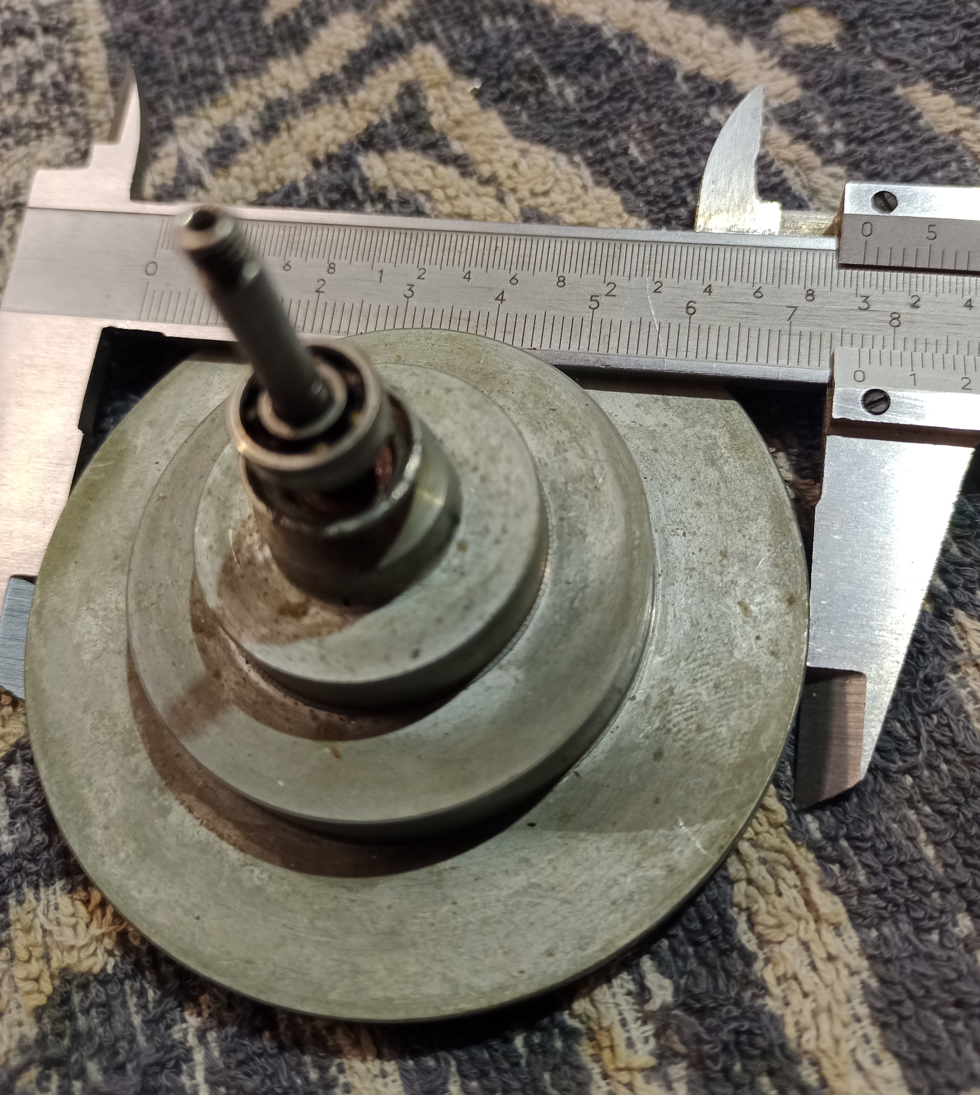

Дмитрийс писал(а): Сб май 09, 2026 1:53 pm Если точить за одну установку то балансировка не понадобится.
я в этом дуб дубом.но точили шкив на маяк 203 чтоб ролик убрать
все отлично было.но это не маховик конечно.
Сообщения: 195
нужна услуга токаря.
Сообщение Дмитрийс »
Что исключить биения такие вещи точатся непосредственно на валу.
Сообщения: 65
Город: Челябинск
Сообщение Николай 74 »
Дмитрийс мне токаря предложили серединку новую выточить а старую срезать и посадить плотничком,
вал на бронзе перепресовать на новую серцевину.
есть еще вариант но подождем сначало его, а если не прокатит то точить.
Сообщения: 195
Николай 74, Нормальный вариант. Некоторые вещи я так делал.

Sulphur писал(а): Чт май 07, 2026 10:08 am кому-то на РТ20 как-то попался повреждённый, наверно от условий хранения
Там и распухший маховик тонвала катушника показывали. На моей Ноте-203 после 20-летнего простоя при доставании из шкафа ножки распухли/потрескались, а одна развалилась. В тырнетах пишут, что условия хранения могут способствовать, но основное это нарушение содержания примесей и условий при выплавке, и использование/добавление вторичного сплава.
Дмитрийс писал(а): Сб май 09, 2026 3:01 pm Что исключить биения такие вещи точатся непосредственно на валу.
Как на такой "иголке" точить?
Дмитрийс писал(а): Сб май 09, 2026 5:54 pm Нормальный вариант. Некоторые вещи я так делал.
Был-бы нормальный, если маховик не начал рассыпаться...

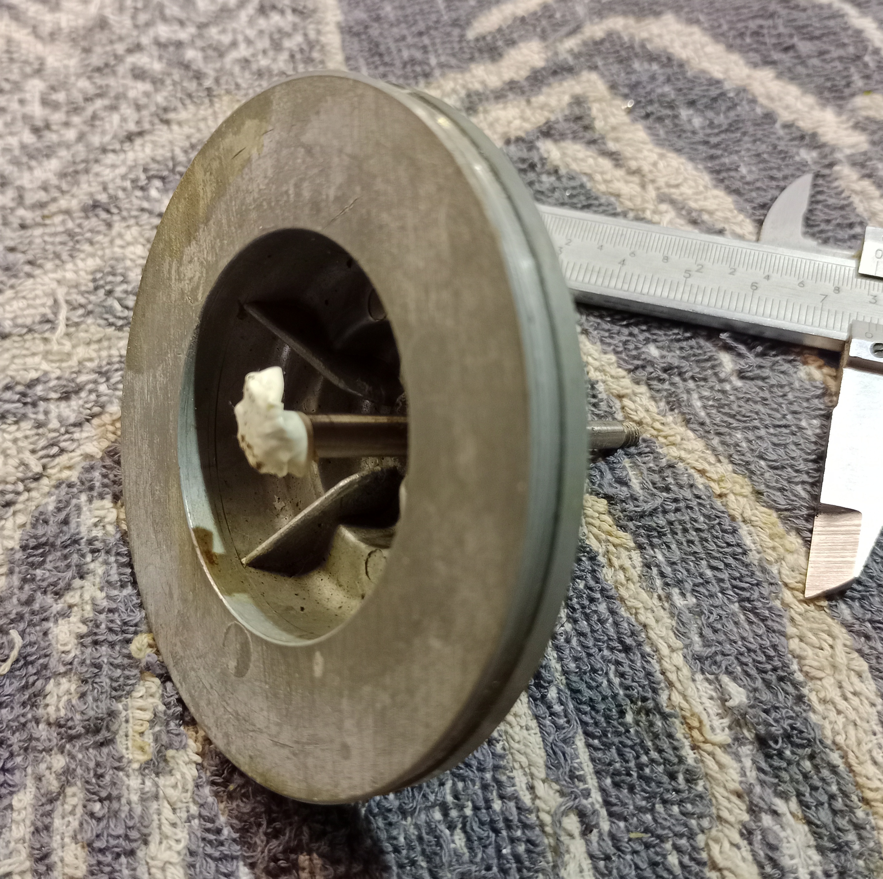

Edinolichnik писал(а): Вс май 10, 2026 5:33 am Был-бы нормальный, если маховик не начал рассыпаться...
маховик сам нормальный крепкий. а вот где ролик подмотки там стенки тонкие
отломался кусочек.на фото видно.
Сообщения: 195
Edinolichnik писал(а): Вс май 10, 2026 5:33 am Как на такой "иголке" точить?
Дмитрийс писал(а):
Весь процесс объяснять долго, но если коротко то так : сначала точится грубо, с небольшим запасом. Потом надевается на выточенный, короткий вал, прижимается и протачивается чисто. Далее запрессовывается родной вал. Так меня учили и так я делал много раз.

Николай 74 писал(а): Вс май 10, 2026 5:51 am на фото видно.
На фото видно, что он весь, со всех сторон, во всех местах, пухнущий и слоящийся в трещинах, и это нифига не "поверхностные". Свои-же фотки увеличьте и рассмотрите повнимательнее. Если не верите, и хочется по граблям походить - вперёд...
Можете попробовать приклеить обломившееся цианоакрилатом - по крайней мере, это отнимет меньше ресурсов и времени. Заодно и все трещины им пропитать, может чуток подержит...
Сообщения: 72
Сообщение Edinolichnik »
Дмитрийс писал(а): Вс май 10, 2026 9:37 am Потом надевается на выточенный, короткий вал, прижимается и протачивается чисто. Далее запрессовывается родной вал.
Это верно, но про технологические приспособы Вы не упоминали, а сказали
Дмитрийс писал(а): Сб май 09, 2026 3:01 pm такие вещи точатся непосредственно на валу
- из чего по смыслу следует, что именно на родном валу (что ещё неверно и с точки зрения биения кулачков, но допустим что под рукой оказался идеальный цанговый зажим нужного размера) :stesn:
