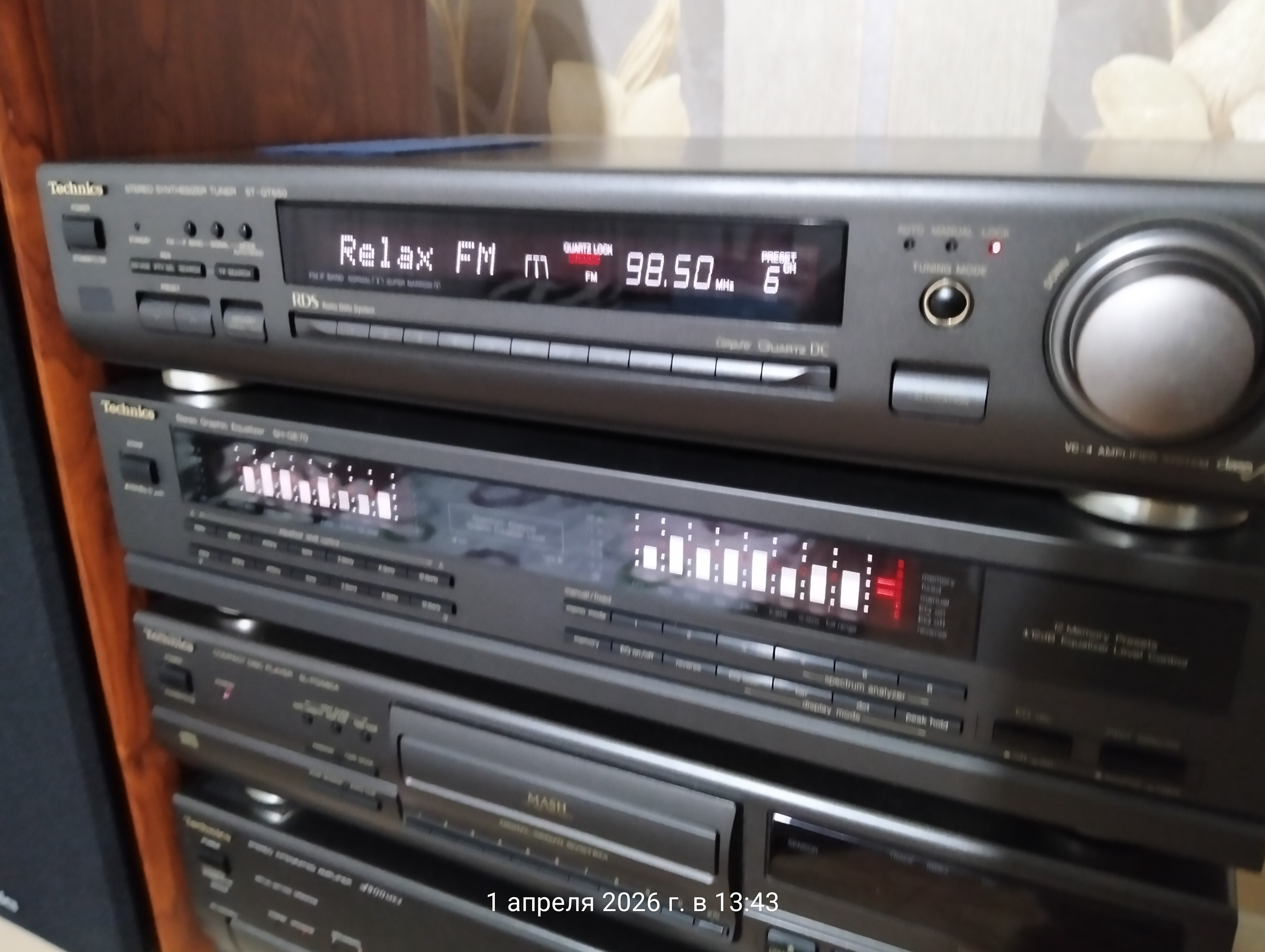

здравствуйте товарищи. Я единственный владелец с 1997 года. Примерно месяц тому назад, после отключения включения питания в доме или вынимания вилки из розетки, стали сбрасываться выбранные станции. Когда держит до двух суток, когда час. Ионистора нет, какой либо таблетки-батарейки нет. На форумах нет информации или не нашёл. Куда смотреть, где искать, что искать ? Мастера грамотного пока не получается найти.  Очень буду благодарен за подсказку. С уважением.
