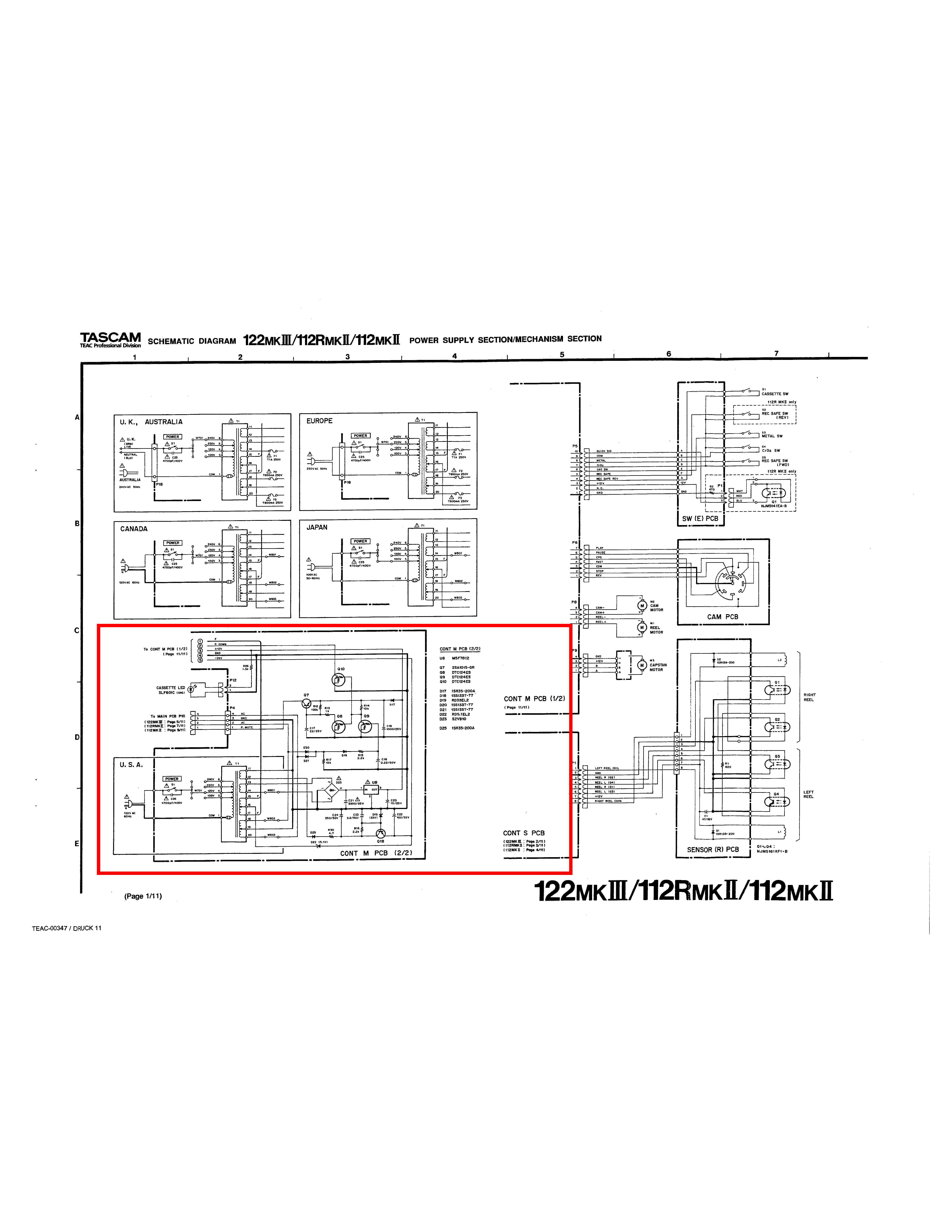

Здравствуйте.
Может кто подсказать какие напряжения на вторичных обмотках силового трансформатора магнитофона tascam 122 mk3 , 112 mk2. В service manual ни каких упоминаний нет ни в схеме не в описании.
Сообщения: 613
Re: Магнитофон Tascam 122 mk3
Прикладываешь схему БП (США) к схеме нужного аппарата(там указаны адреса шин) и смотришь в основной схеме где указаны напряжения.

Спасибо. Данная схема есть, но какую другую Вы берёте где есть напряжения? Ткните носом, пролистал весь сервис мануал, не нашёл.

clockclub писал(а): Ср фев 04, 2026 9:14 am Спасибо. Данная схема есть, но какую другую Вы берёте где есть напряжения? Ткните носом, пролистал весь сервис мануал, не нашёл.
clockclub писал(а): Ср фев 04, 2026 9:14 am Данная схема есть, но какую другую Вы берёте где есть напряжения? Ткните носом, пролистал весь сервис мануал, не нашёл.
Нет таблицы по обмоткам транса. Но косвенно можно поискать напряжения обмоток с учетом стабилизаторов питания схемы и даташита на ИМС которые применены в аппарате.
Навскидку (дальше смотреть не стал) номера концов обмоток
11, 19 (ср точка обмоток 18 и20) общий корпус
12 - D25 и на стабилизатор +26В
13,14 - на стабилизатор +12В
15,17 шина F на коннектор М РСВ (1/2)
16 (ср. точка обмоток 15,17- на стабилитрон 5В(двусторонний) от +26В
18,19 обмотки АС на к4 далее на Main PCB P10 для 122мк3 стр.5/11 - это на выпрямитель и далее на стабилизаторы +/- 7В
Вот так примерно можно выяснить (прибросив по 5В на вход стабилизаторов) напряжения на трансе. А уж мощности обмоток - по габаритам транса - картинки его ищутся.

Спасибо. Теоретически так же прикидывал, но хотелось бы точных заводских значений.
Сообщения: 60
Зарегистрирован: Вс фев 01, 2026 8:50 pm
Город: Ростов
Сообщение clockclub »
Выводы 11-12 порядка 30в.
13-14 порядка 12-15в.
18-19-20 думаю достаточно порядка 2*12в
Вот 15-16-17, линия f-питание индикатора под вопросом, не нашёл даташит на 5-BT-137GM. Можно конечно пока и без счётчика запитать.

clockclub писал(а): Ср фев 04, 2026 9:56 pm ...
Скорее всего 5 вольт со средней точкой.

Там несколько локальных стабилизаторов. Поближе к блокам которые их используют.
