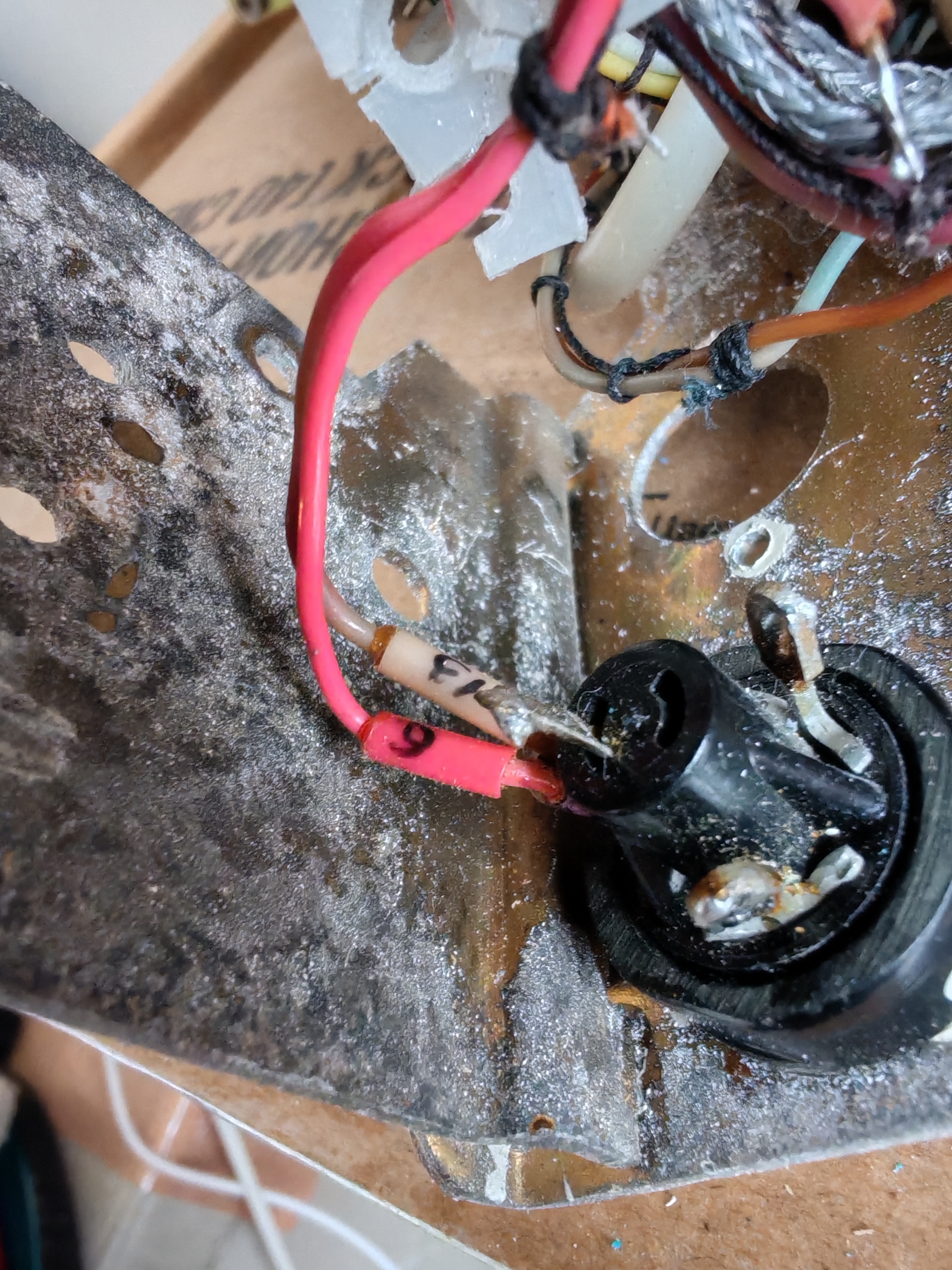

(не?)Повезло, прикупил радиоприемник Интеграл.
Разбираю\восстанавливаю
Блок питания и УНЧ в оцинкованном кожухе, отдельном.
Именно он сильно проеден белой плесенью\ржавчиной.
Остальные оцинкованные детали в приборе вполне приличны.
Вопрос:
Каким методом это можно убрать, и главное - чем\как с минимальными затратами
восстановить?
По своему опыту - счистить щёткой, потом протравить в кислотном чистящем средстве.
А вот потом - лучше дунуть "цинковой" краской или электрохимией сверху нанести
слой наподобие медного?

Автомобильным восстановителем металла попробуйте. Есть даже такие, что оцинковку после себя оставляют

Сами не сделаете.
Все эти восстановители: краски, холодное цинковании и иже с ними, дрянь!
Если действительно восстанавливаете то ищите объявы на авитаххх, ключевое слово цинкование.
Когда восстанавливал мотоцикл всё перепробовал. Нашёл фирму которая занималась цинкованием, отдал всё сделали супер! Только лучше самому подготовить, отличный результат на прямуюзависит от подготовки. У вас я вижу жёлтое покрытие. Жёлтый цинк тоже делают. Ну или что то похожее на это.

Если использовать цинкарь то он сожрёт ржавчину и цинк заодно будет не красиво, если своими руками то наверное красить только шасси или осваивать гальванику в домашних условиях.

Немного поразмышляю\поищу варианты.
Гальванику я раньше делал мелких инструментов,
неплохо получилось.
"Меднил". Снять покрытие потом только сильным "скрябанием" получалось.
Цинкование, чтобы вид и надёжность "как раньше было", дома сложно\трудно сделать.
Но отдавать на "аутсорсинг" - вряд ли, этот блок внутри сзади стоит
и закрыт почти весь внешней крышкой.
Скорее вариант с автомобильными "антиржавчинами" буду пробовать.
В финале - попробую воронение. Будет забавно смотреться. :da:
