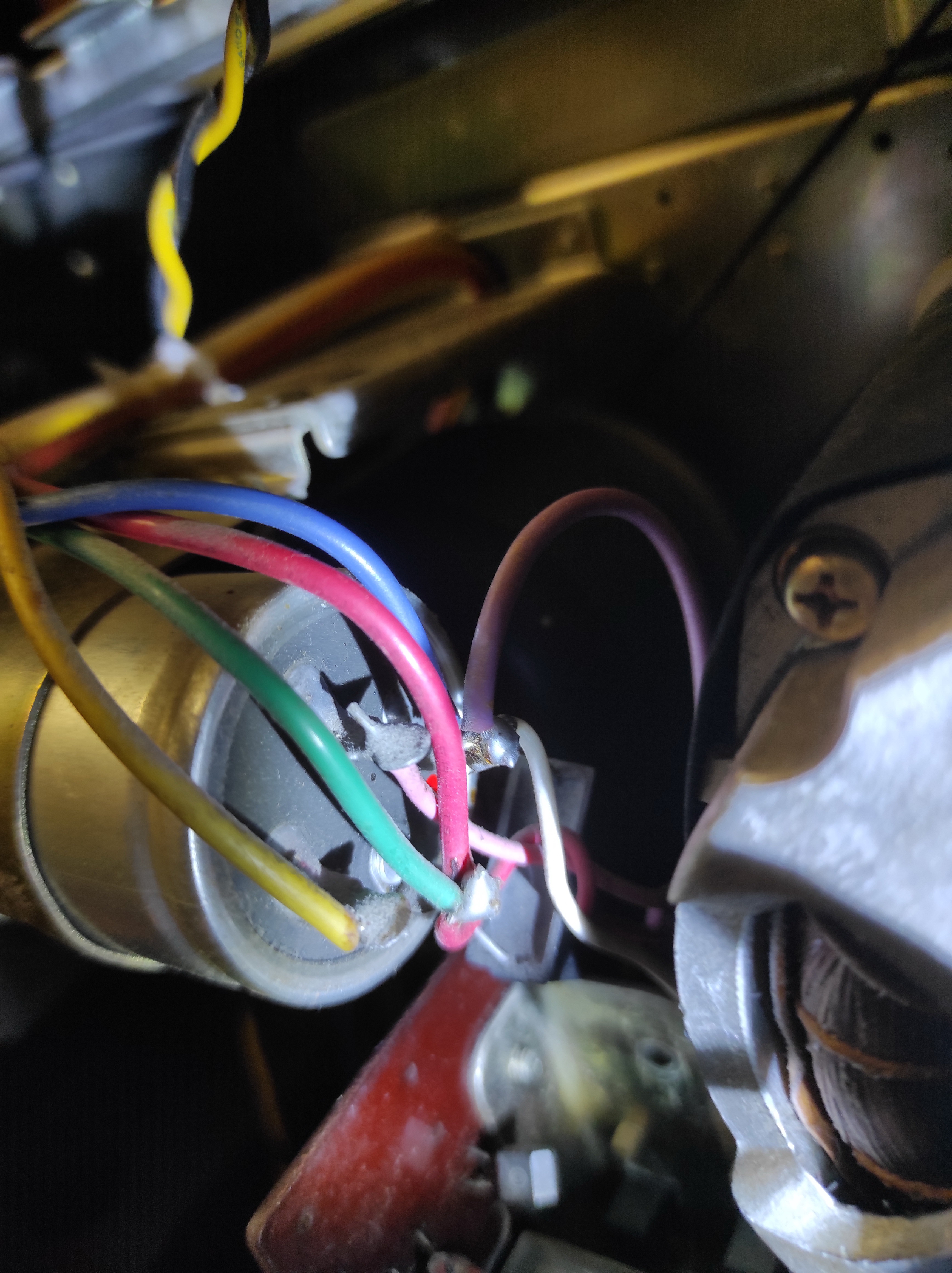

Напряжение в сети в норме. Я уже запутался. Почему увеличится натяжение на подающем моторе? И если он не на плате, то где его искать? Визуально, сняв верхнюю и заднюю крышки никаких регуляторов не видно.

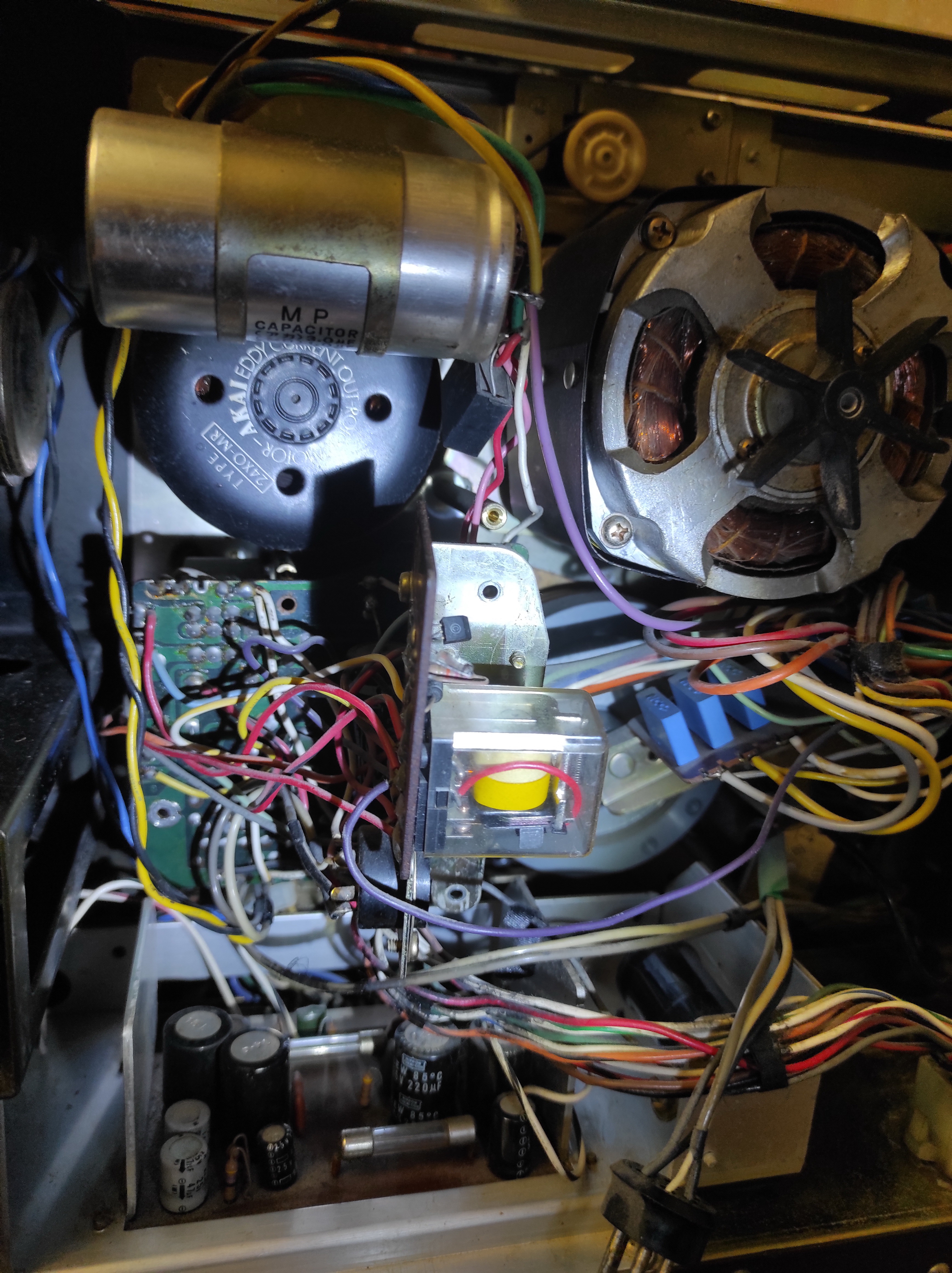

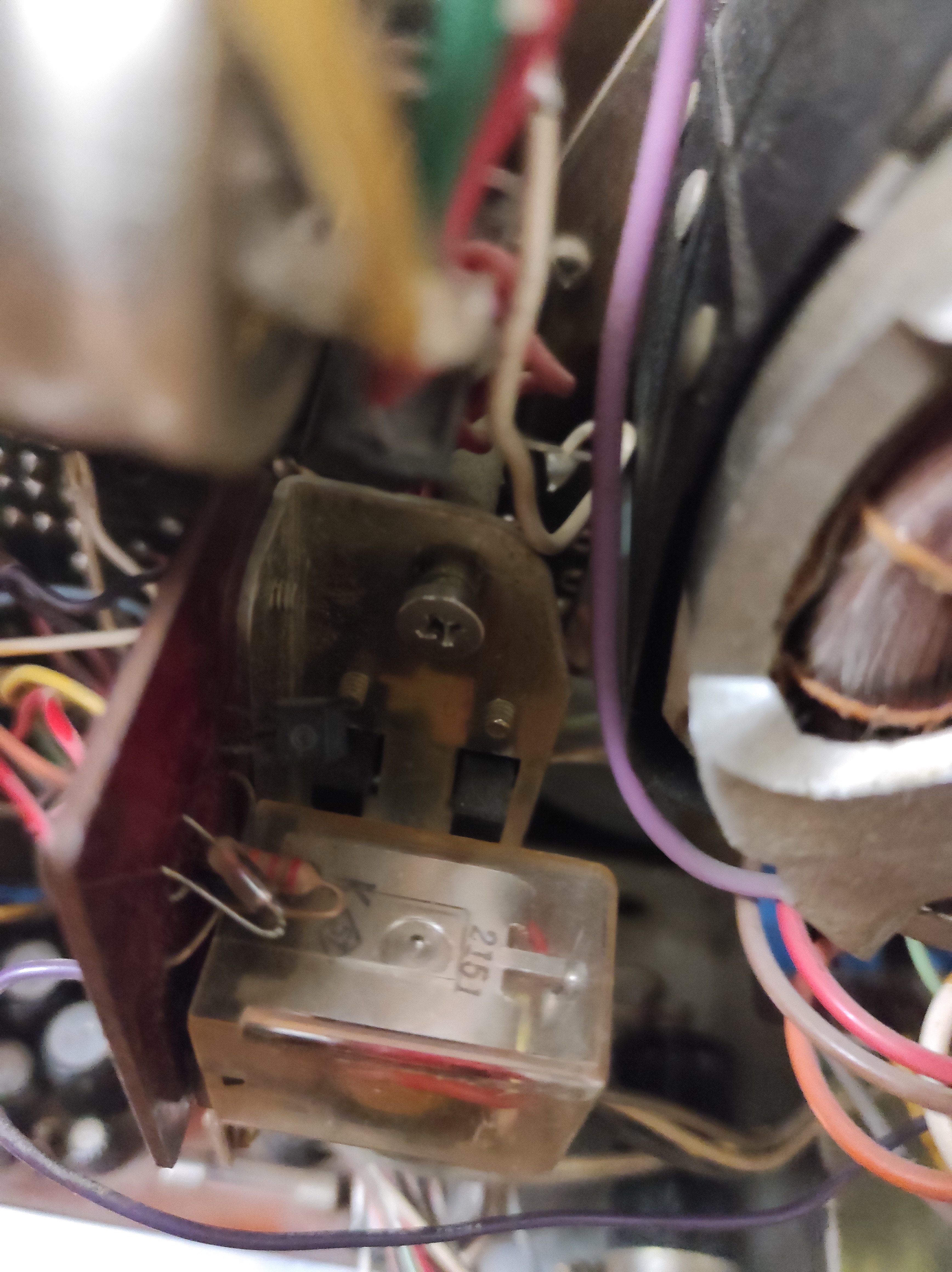

В пределах досягаемости никаких регуляторов не видно. Разве что они на плате, низ которой видео на первом фото. Но чтобы её хотябы развернуть боком, нужно отпаивать провода. Не может же быть, что регуляторы так спрятали?
Замерял напряжение (мерял на больших конденсаторах, к которым идут провода от моторов, между жёлтым проводом и зеленым с розовым на принимающем двигателе и между жёлтым и синим с зелёным на подающем двигателе). Получилось так: в режиме воспроизведения 120 В на принимающем и 60 В на подающем, т.е. в 2 раза больше, чем указано в инструкции. И около 150 В в режиме перемотки.
На последнем фото маленькая плата с релюшкой и двумя переключателями - это, я предполагаю, переключатели режимов 50/60 Гц, правда там не понятно, какое положение за какое отвечает.

Имхо - нет там резисторов. Питание боковых двигателей регулируется переключением реле коммутирующим секции обмоток (RL0201 RL0401 - рис. 5.2 стр.7). Вкл. выкл. реле - ключами на транзисторах. А схема для боковых двигателей с применением "рег. резисторов" как бэ нарисована для понимания процесса. Таблица напряжений на боковых двигателях - стр.7. СМ. От частоты сети (50\60) зависит момент на двигателях (т.е. натяжение на боковых) и скорость зап\воспр (рег. RWD 22.5ком - рис. 5.1 стр.7) СМ. И при 50гц сети переключатель должен стоять в 50 а не туда где натяжение меньше. В данном случае не герцы надо подбирать а смотреть где дефект. Судя по видео некоторым - надо бы заменить банки емкостей на боковых приводах. Эти конденсаторы в фазосдвигающих цепят двигателей и они секционные . Если менять то не менее чем на 450В 5% допуска.

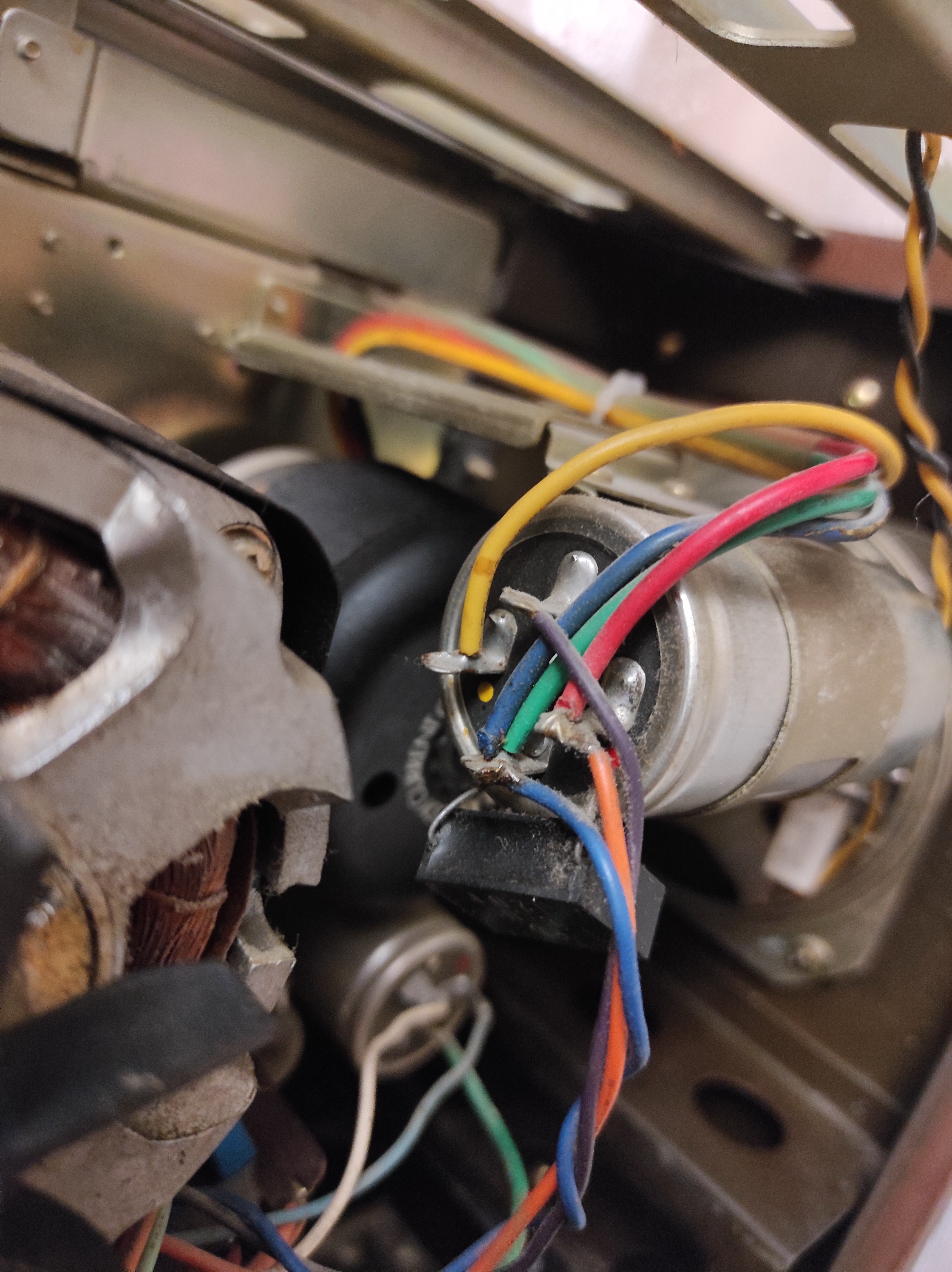

Можете подсказать, где они находятся по фотографиям?

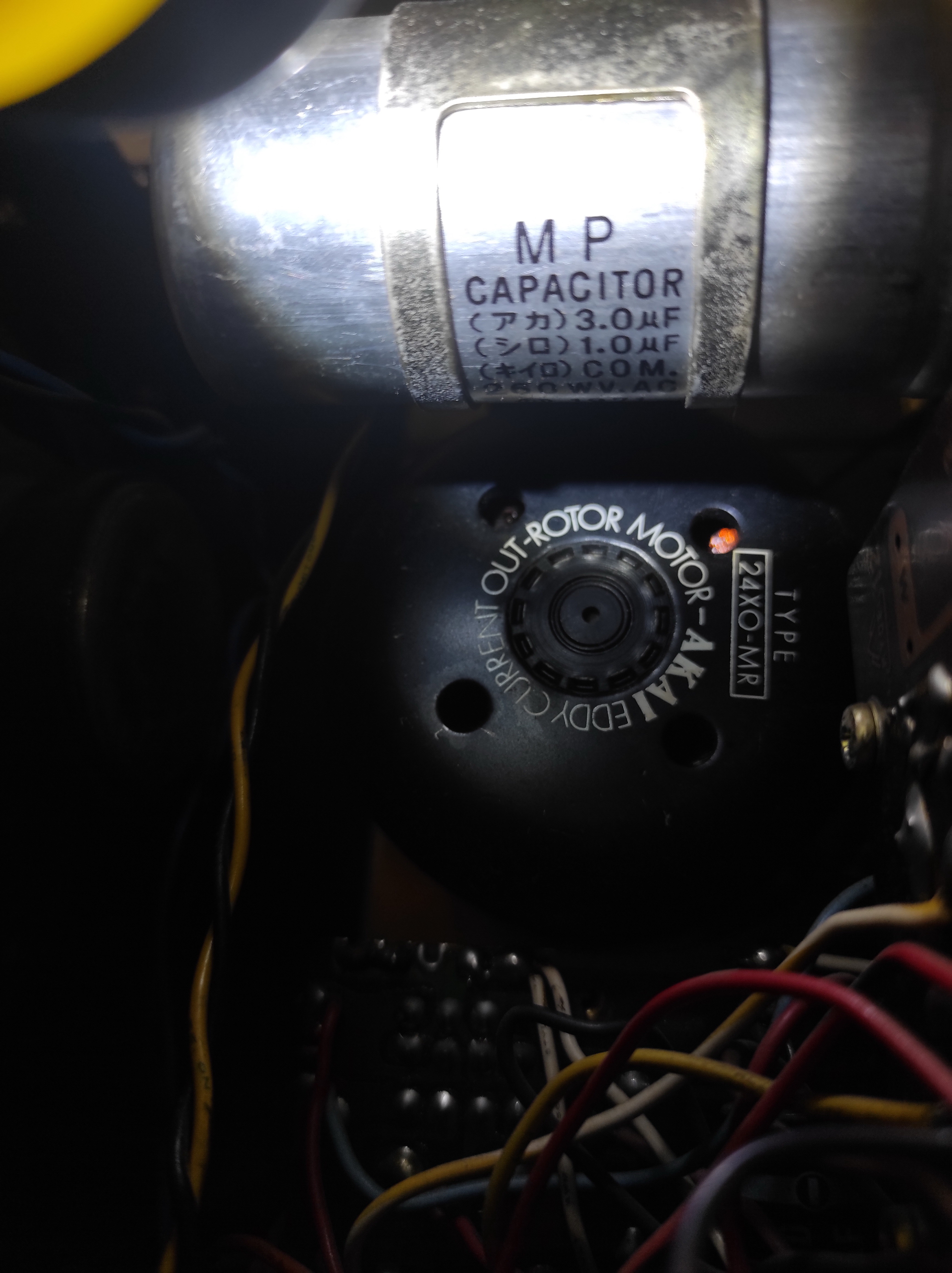

Учитывая что родной для 50гц стоит 4 мкф ( в данном случае стоит двойной 3+1 мкф, 3 для 60гц) то 70 это как седло для коровы.
Замените конденсатор для начала на новый или попробуйте поменять местами с подающего движка. Как вариант поставьте для пробы с 260го.
Выглядят как большие белые банки, на фото видно их.
