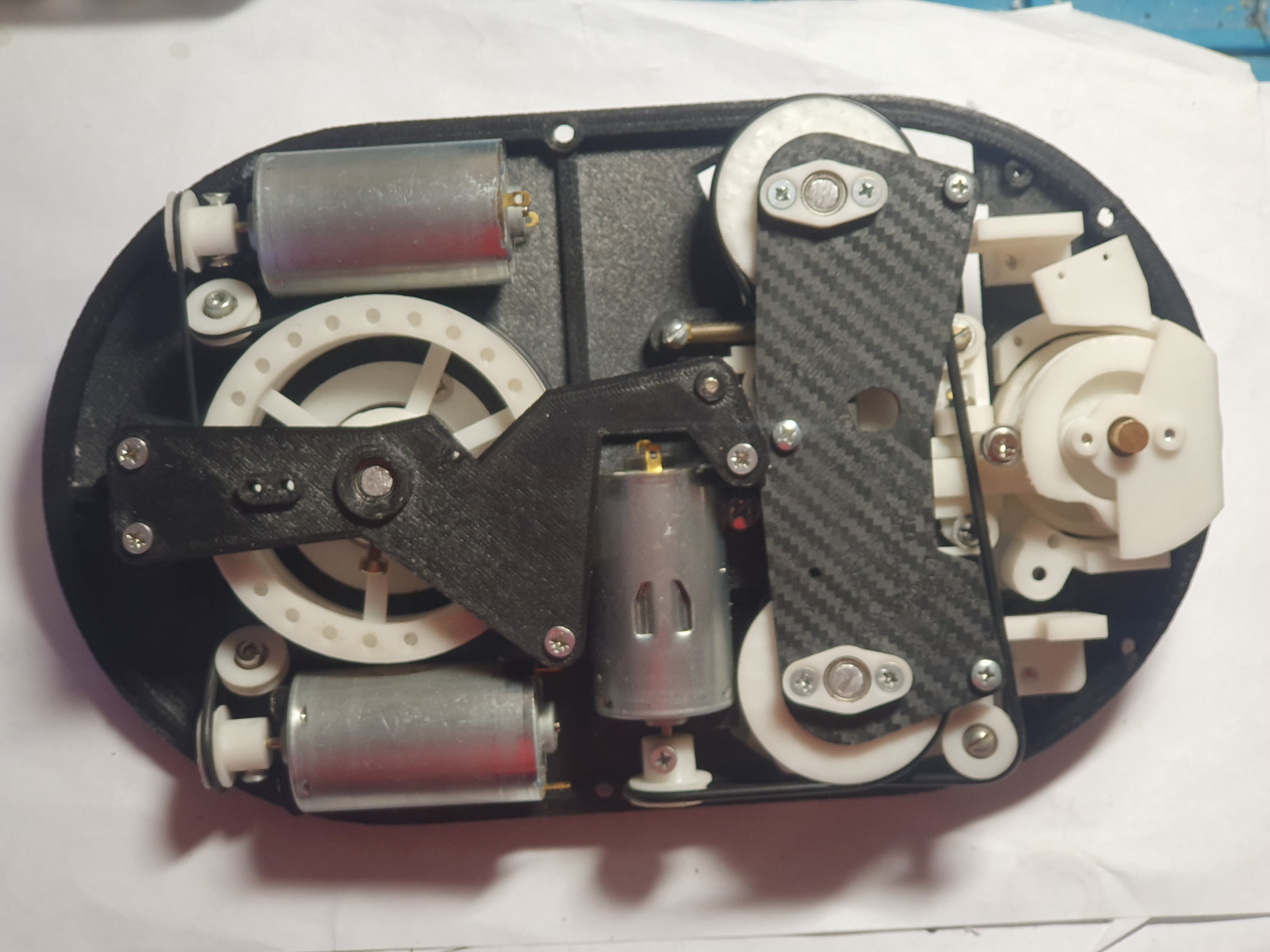

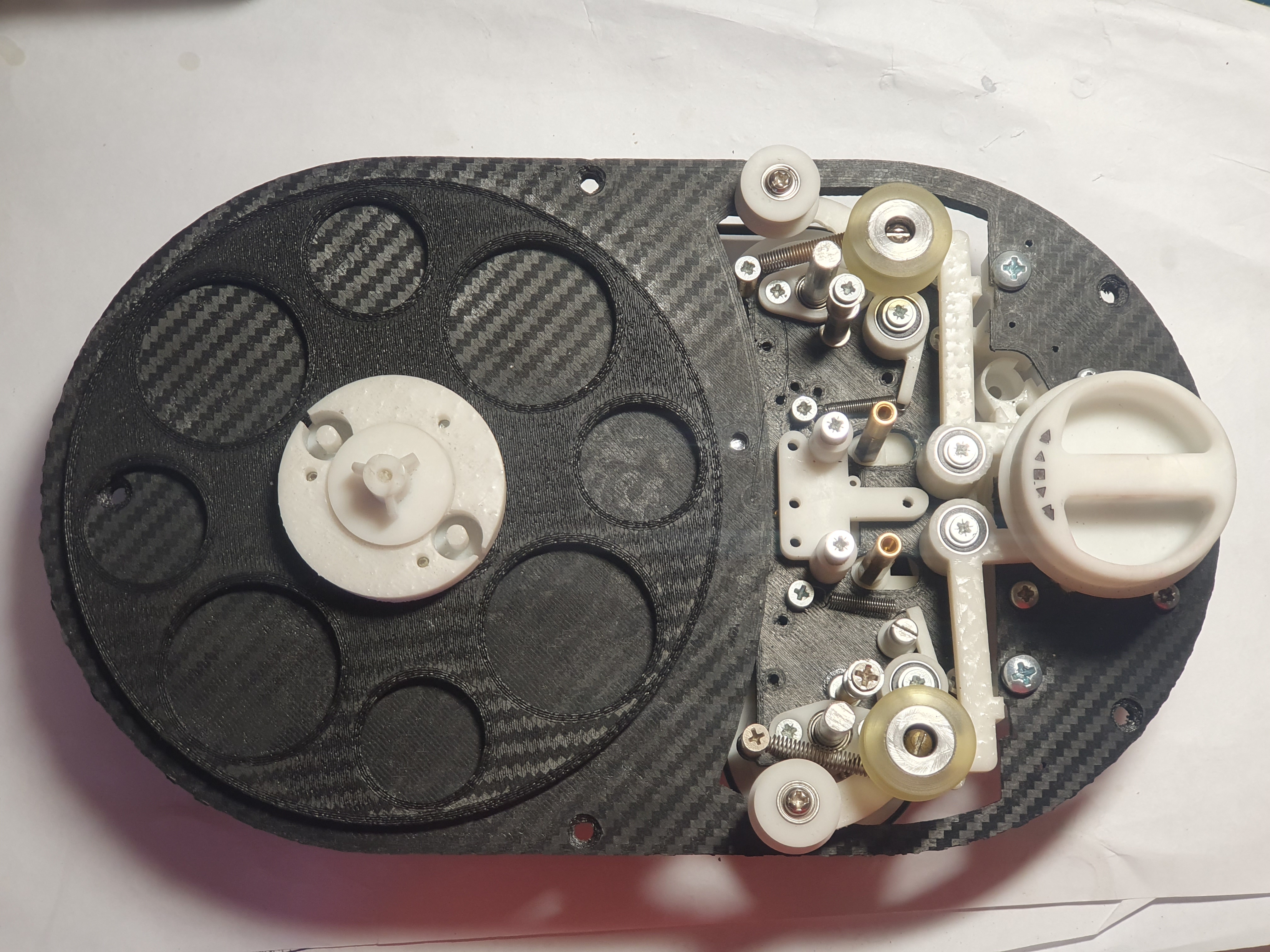

Поставил моторы, пассики, дособрал протяг:
Подал на моторы питание с лабораторника, всё крутится нормально. Дальше буду ставить на штатные места головки и микрики переключения режимов работы.
