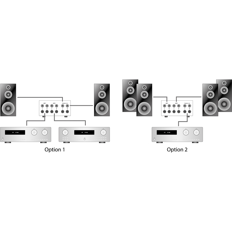

у меня заводской . с двух усилков на одну акустику.. или наоборот с одного усилка на две пары акустики.

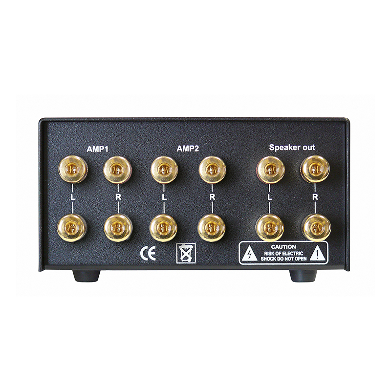

В продаже есть:https://aliexpress.ru/item/100500779769 ... 4177815772
Обзор:https://www.youtube.com/watch?v=-qXokZ8JhL0. Я конечно верю в рекламу, но с опаской.
Может кто имеет такое и даст свой отзыв.

Владимир Бэнэдэк писал(а): Сб апр 11, 2026 1:54 pm В продаже есть
Ничего себе, за 2 года подняли стоимость на 30 процентов! Это - галимый пластик; переключатели - тоже пластик, хотя сделаны из АБС- пластика. Максимальный ток - всего 0,3А (китайских).
Изначально конструкция мне понравилась - "большие стрелочки"! :da:
Но потом, как я представил, как будут "вписываться" "большие стрелочки" - в цельнометаллический корпус, то сразу охладел... Просто нет возмости изготовить корпус с использований лазерной резки... :ruka:

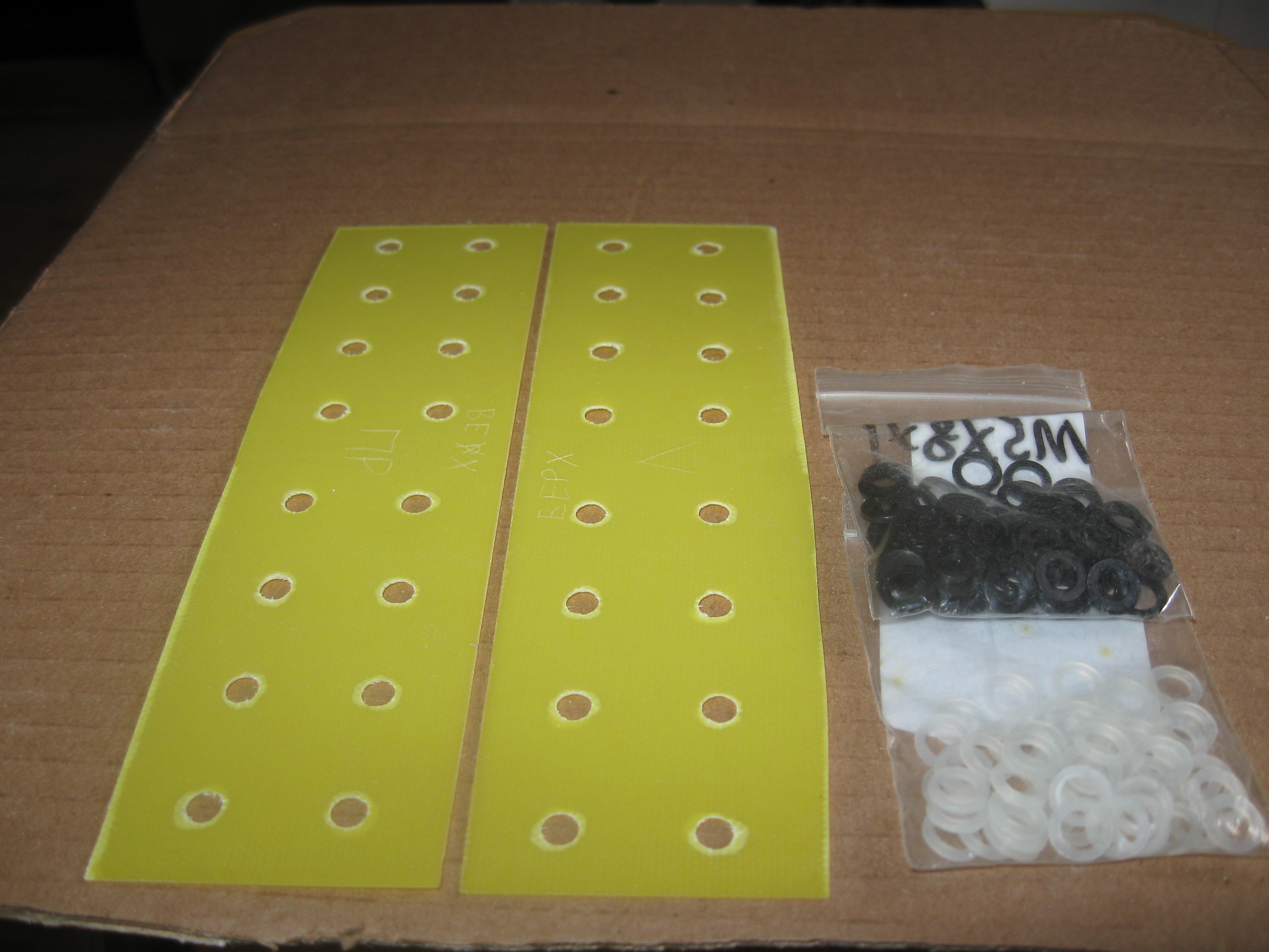

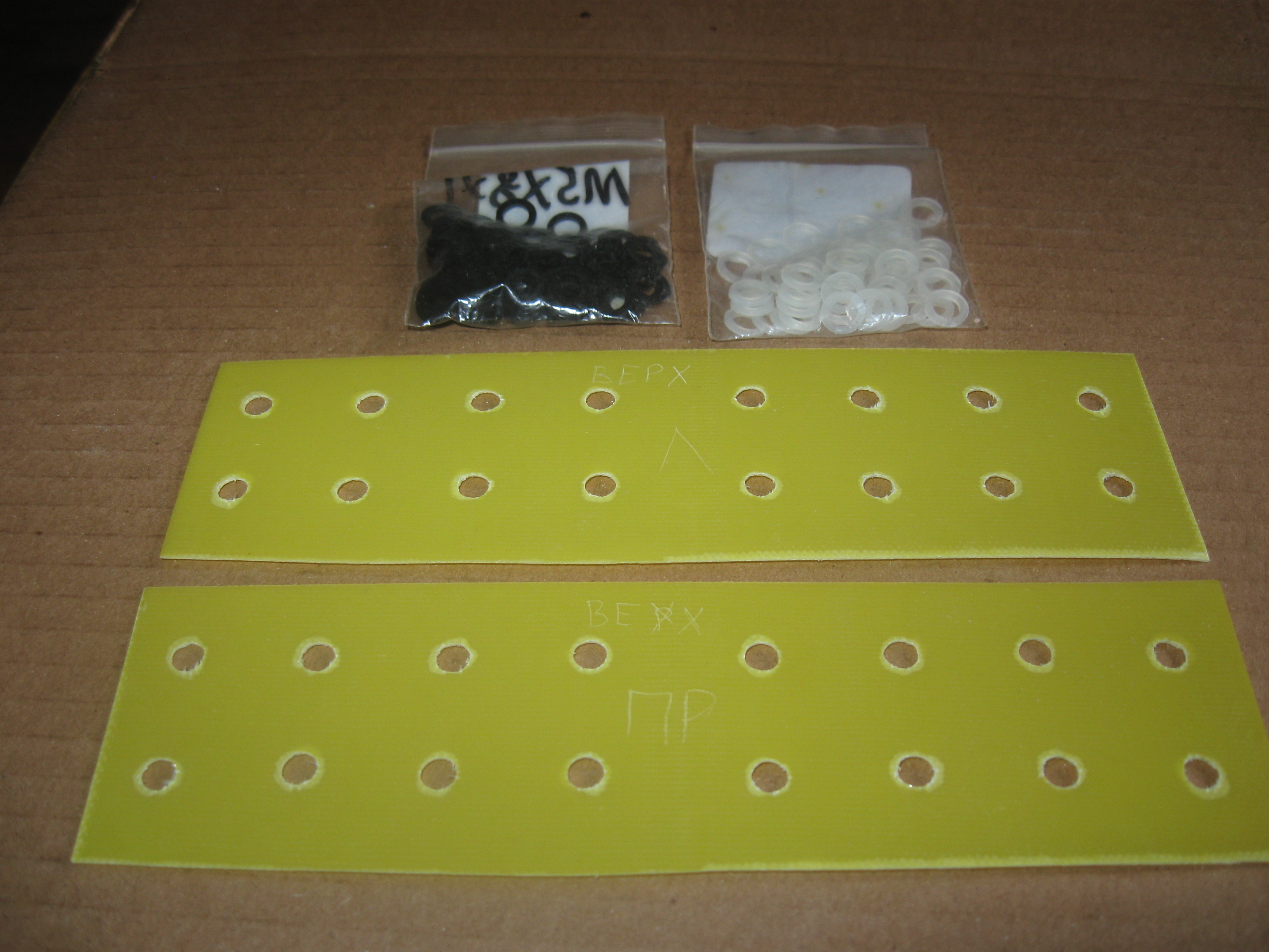

"Отвечает" за заднюю панель - вставки из стеклотекстолита, толщиной 0,25 мм; (можно резать обычными ножницами).
В качестве изолятора - по паре шайб из капрона, черные и белые, (мне так нравиться), - М5*8*1 мм.

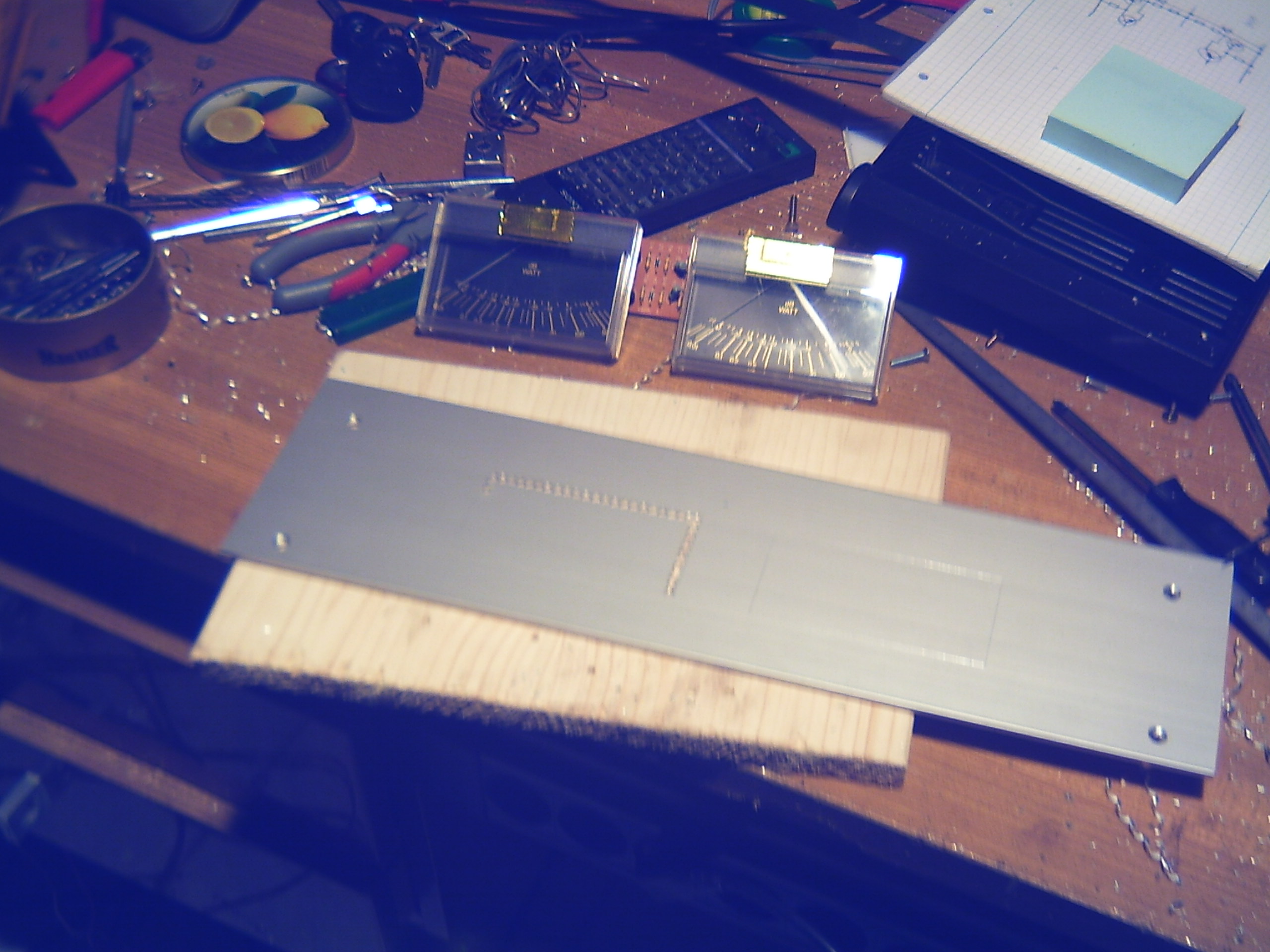

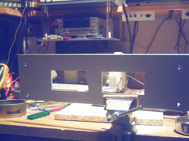

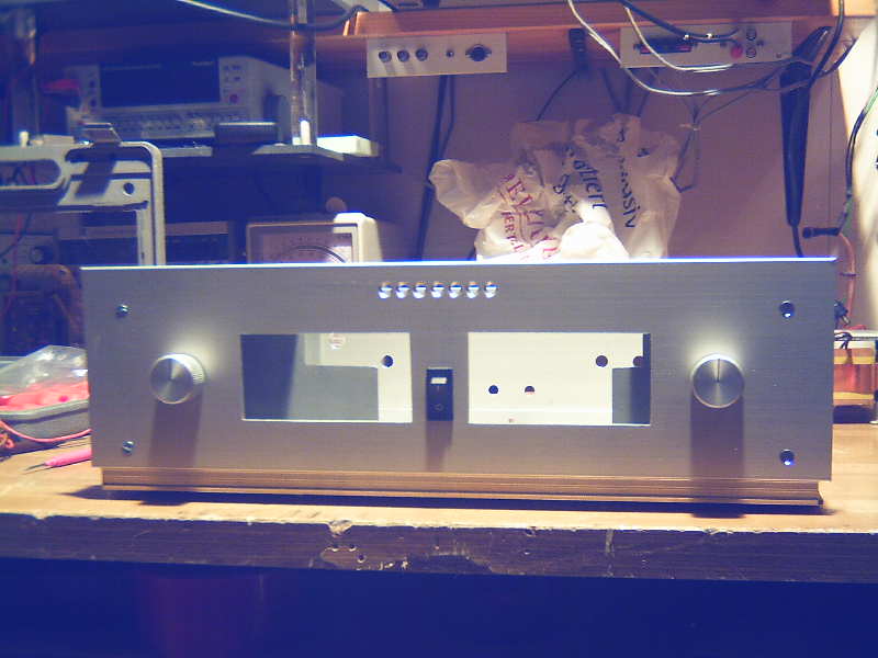

Дядя Фёдор, А чем режите дюраль для передней панели? (толщина и финишная обработка какая?)

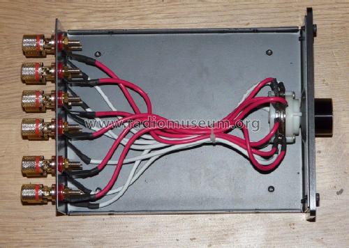

Сибиряк писал(а): Пт апр 10, 2026 4:21 pm с посеребрёнными контактами
тоже не айс. Серебро окисляется, в отличие от золота, платины и палладия.
Сообщения: 130
Город: Столица Сибири
Коммутаторы акустики & селектор
Сообщение Сибиряк »
Алекс бабай писал(а): Сб апр 11, 2026 8:36 pm производителя интересует прибыль, а не качество.
В 70-ых гг. буржуи известных брендов (в том числе и самураи) придерживались качества. А вот современные китайские релюшки... вот тут как-раз прибыль.
Алекс бабай писал(а): Сб апр 11, 2026 8:37 pm Серебро окисляется, в отличие от золота, платины и палладия.
Нуу.. в военных учебных книжках утверждается немного по другому. Электропроводность - Серебро, Медь, Золото. Качество контактов - Серебро.
И к тому-же наша военная промышленность не дураки. Именно в авиации и космонавтике употребляются галетники (на фото показал выше) с посеребрёнными контактами. Никаких реле! Мне казалось об этом знают все.
Про военную авиацию знаю не понаслышке. Это моя работа.
Переключение галетником в аппаратуре - это залог здоровья, чистоты и надёжной работы. Один раз сделал грамотно для себя любимого и забыл о ТО.

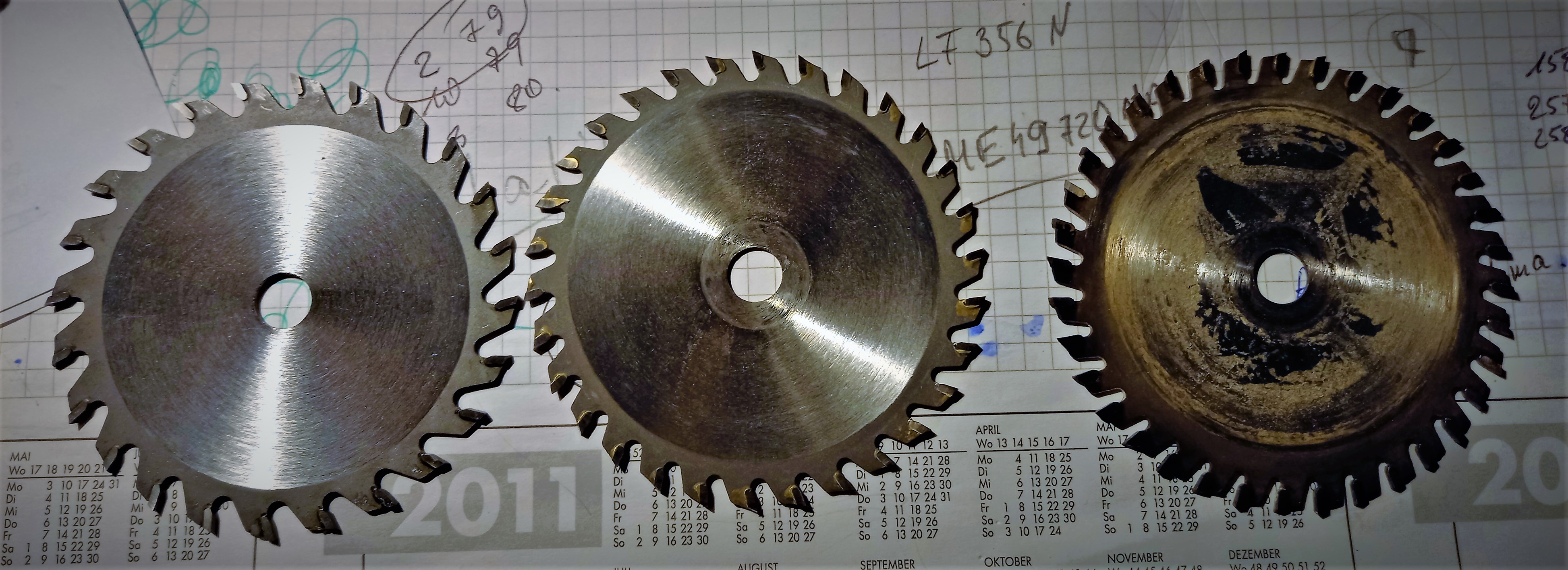

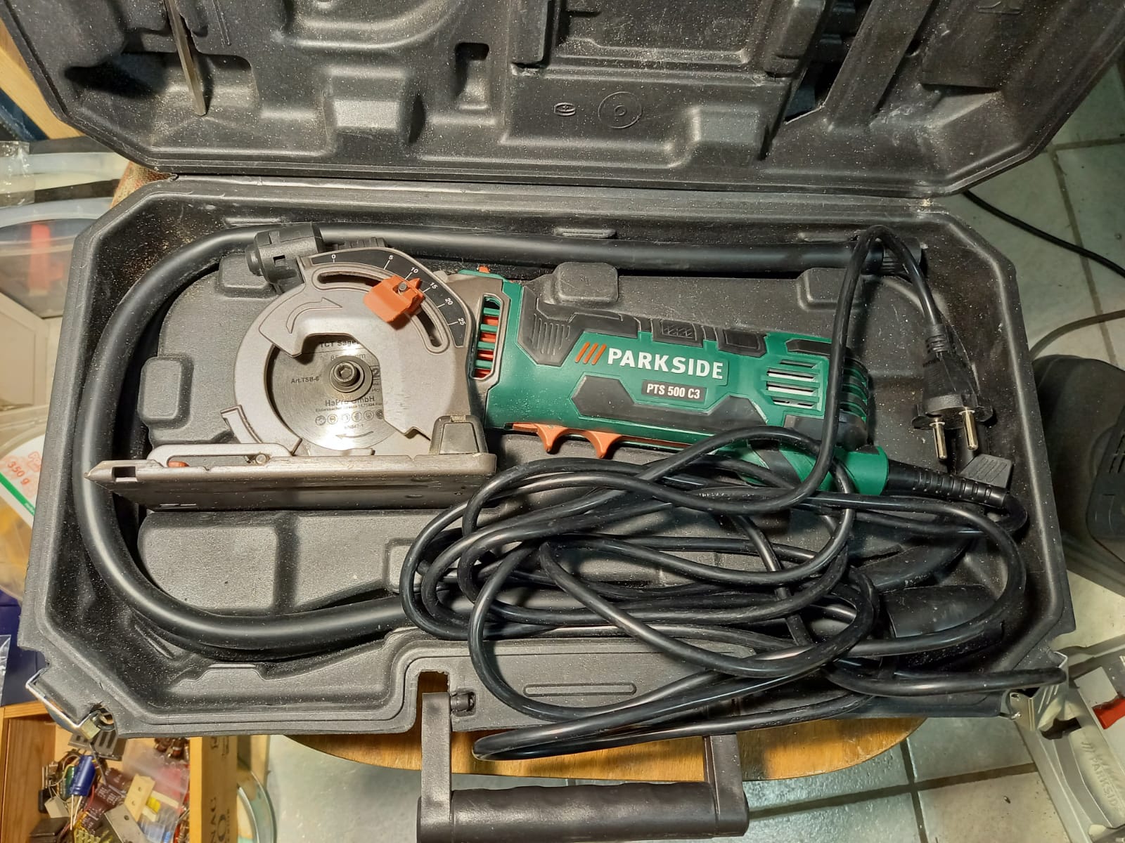

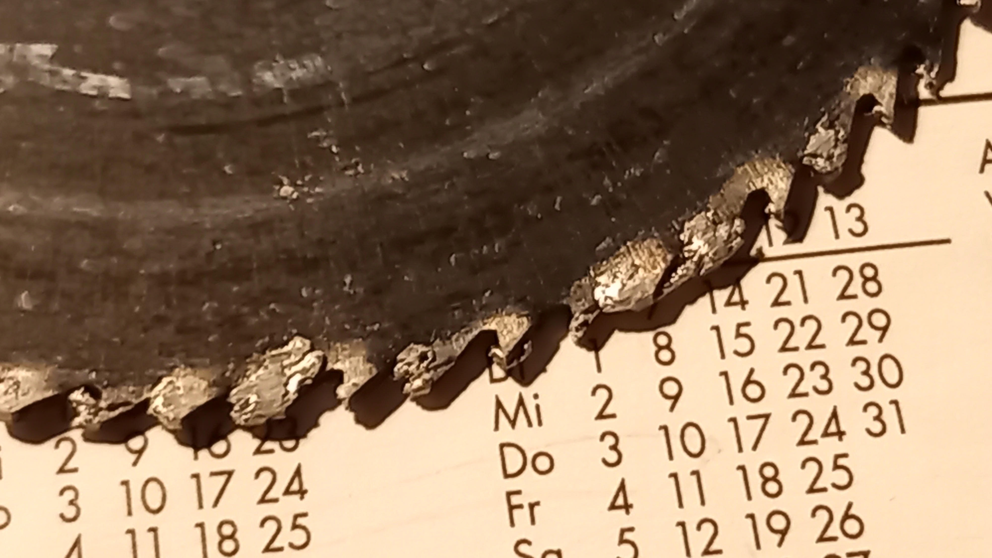

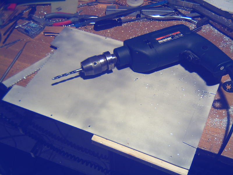

Игорь40, Дюраль готовая, анодированая. После слесарки ни чем не обрабатывается дальше. Режу вот такой приблудой. Секрет, диск надо брать не по металу, а по дереву. по металу сразу забивается стружкой, по дереву всё тип топ.
Свойства серебра таковы, что окислы появляются только при сверхнизких температурах. Тем не менее оксид серебра проводит электричество. Налет и потемнение на серебре – это сульфид серебра. Возникает при контакте или соседстве с серосодержащими материалами, например резиной и некоторыми полимерами. Вот этот сульфид, как и сульфит не проводят электрический ток, а сульфид работает как полупроводник. В принципе, если реле или галетник в закрытом корпусе или вообще в герметичном, то должно хватить надолго. А вот открытые конструкции, увы, долго не живут

Дядя Фёдор, Я в своё время покупал диск по алюминию для торцовки, на вид он такой же как и по дереву но имеет больше зубьев, так и не понял в чём разница? даже угол почти одинаков. Наверное и циркулярка сможет резать?
Сообщения: 255
Игорь40, Может конечно. И чем больше зубьев на диске тем лучше шов.

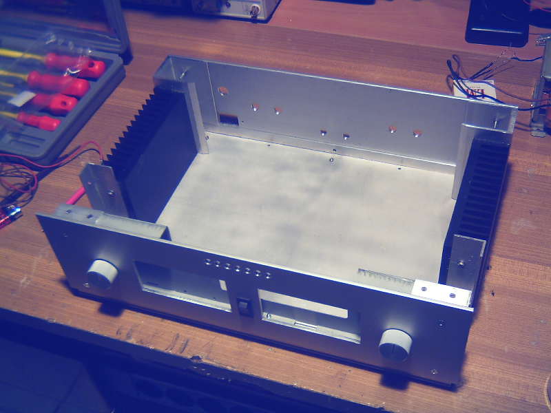

Игорь40 писал(а): Вс апр 12, 2026 3:44 pm надписи не пробовали сами делать?
Не, это не моё. Пытался как-то сделать на мягком алюминии 1мм фрезой, но получилось очень не здорОво...
